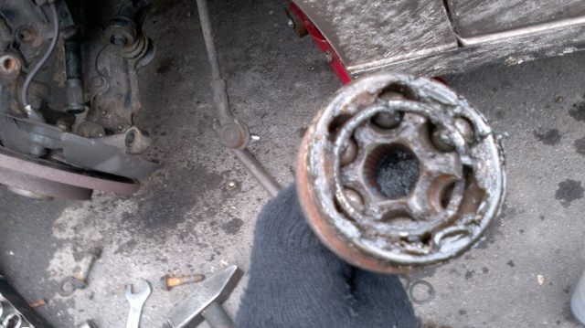

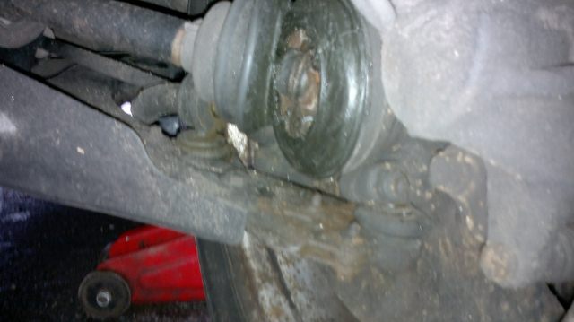

Re: Passat B3 1,8m в снега кормилото много силно тресе - външно каре
Мнениеот krasi748 » Сря 25 яну 2017 19:14
Колеги, оказа се че съм имал изпаднал лагер на външно каре към лявата гума. При повдигане на колата видяхме скъсаният маншон и след разглобяването му се видя от къде е идвало силното биене в кормилото и придружено със силно тракане. Сменихме с ново външно каре поставихме включената в опаковката графитна смазка и пробите засега показват идеално състояние. За сега няма тракания и биене в кормилото в завоите и/или при ускоряване до 60-70км/ч. Новото каре GSP беше платено за 40лв. и труд 15лв. Ще се опитам да кача снимки!
