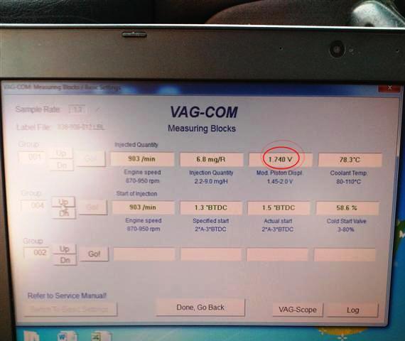

Колеги, моля някой да разясни ограденото в червено "правоъгълниче" коя е тази стойност, кое е това напрежение, каква е връзката с ГНП-то?
Предварително Ви благодаря!

kn9453 написа:Колеги, моля някой да разясни ограденото в червено "правоъгълниче" коя е тази стойност, кое е това напрежение, каква е връзката с ГНП-то?
http://workshop-manuals.com/audi/a4_mk1/power_unit/tdi_injection_and_glow_plug_system_(4-cyl.)_07.97__07.99/fuel_preparation_system_diesel_injection/testing_control_unit_input_values/checking_-g149_sensor_for_modulating_piston_movement_and_-n146_metering_control/
