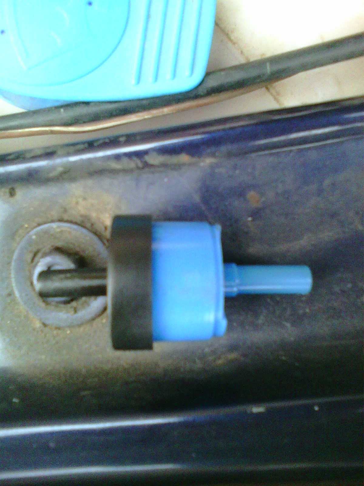

    Клапанчето за вакуум, преди акумулатора на серво апарата.
    Синьо и черно или само черно на цвят, намира се на маркуча, който е между входящите колектори и сервоапарата.

    Доста късно пиша в темата ми,но бях забравил,че бях пуснал тема за въпросния проблем.Колега прав си,наистина е от клапана за който спомена.

    Ето го виновника за свиренето
    Пропуска въздуха само в едната посока и като го надух от честната страна,се чу звука,който от много време ми пили нервите.
