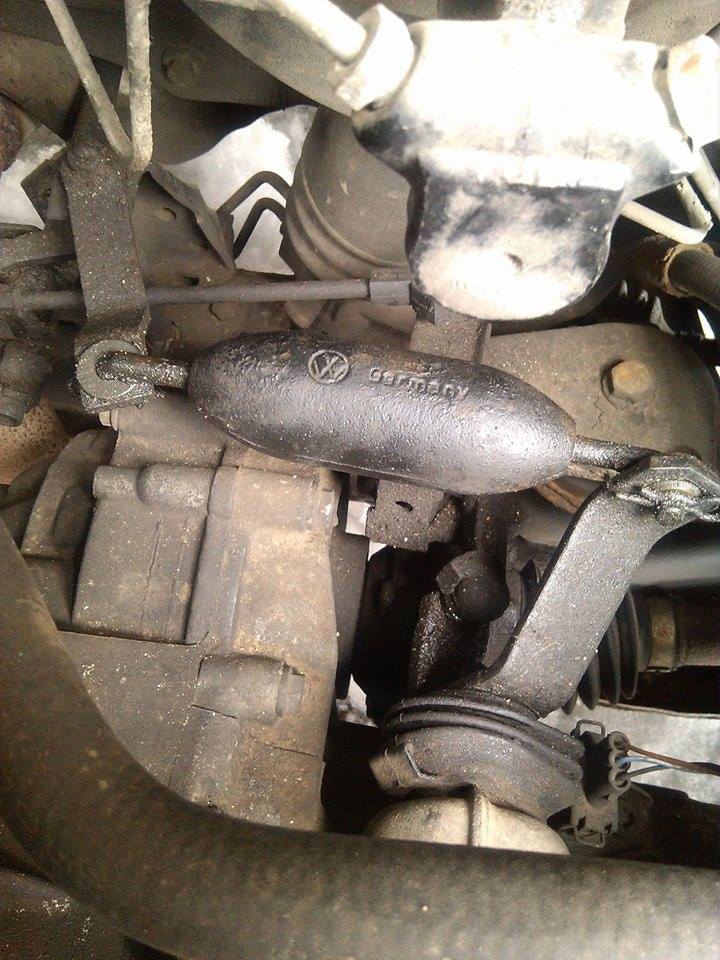

Този луфт нормален ли е ?

Re: Голф 3 - ремонтен комплект за скоростен лост
На мен ми се струва, че просто имаш нужда от реглаж на лостовата система.
Приемам, че шаблон нямаш така, че просто пробвай директно втората стъпка от ексцентрика под маншона.
Нищо не губиш а е работа за 5 минути.
