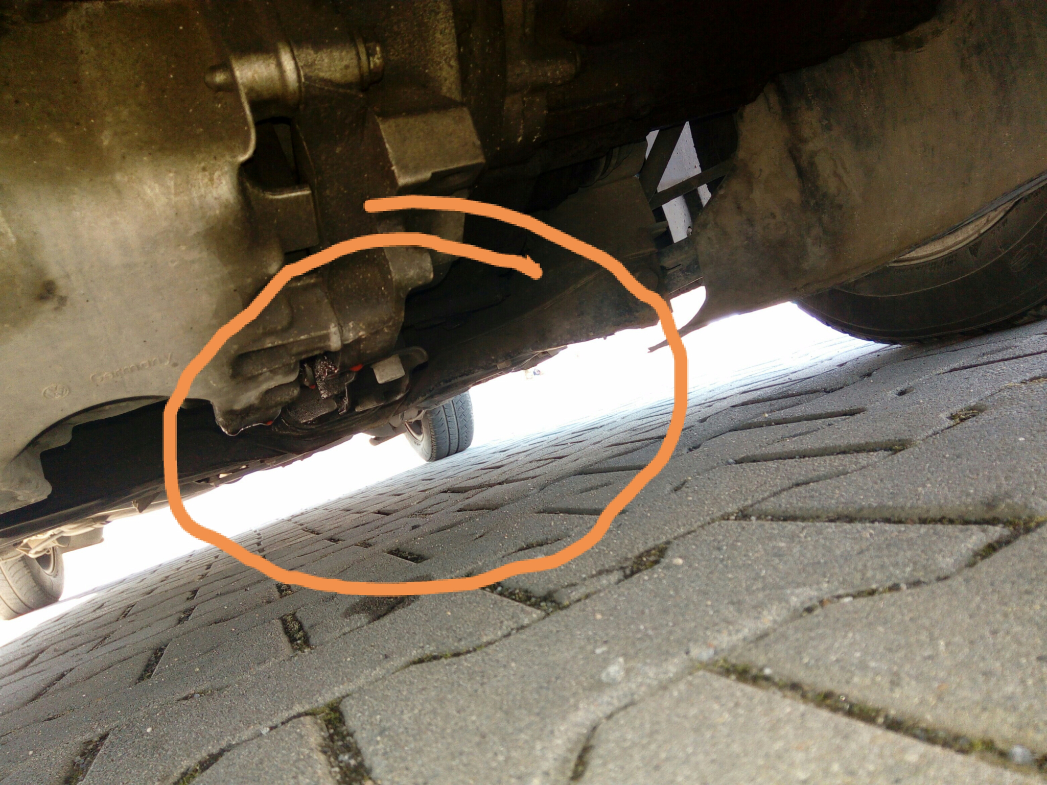

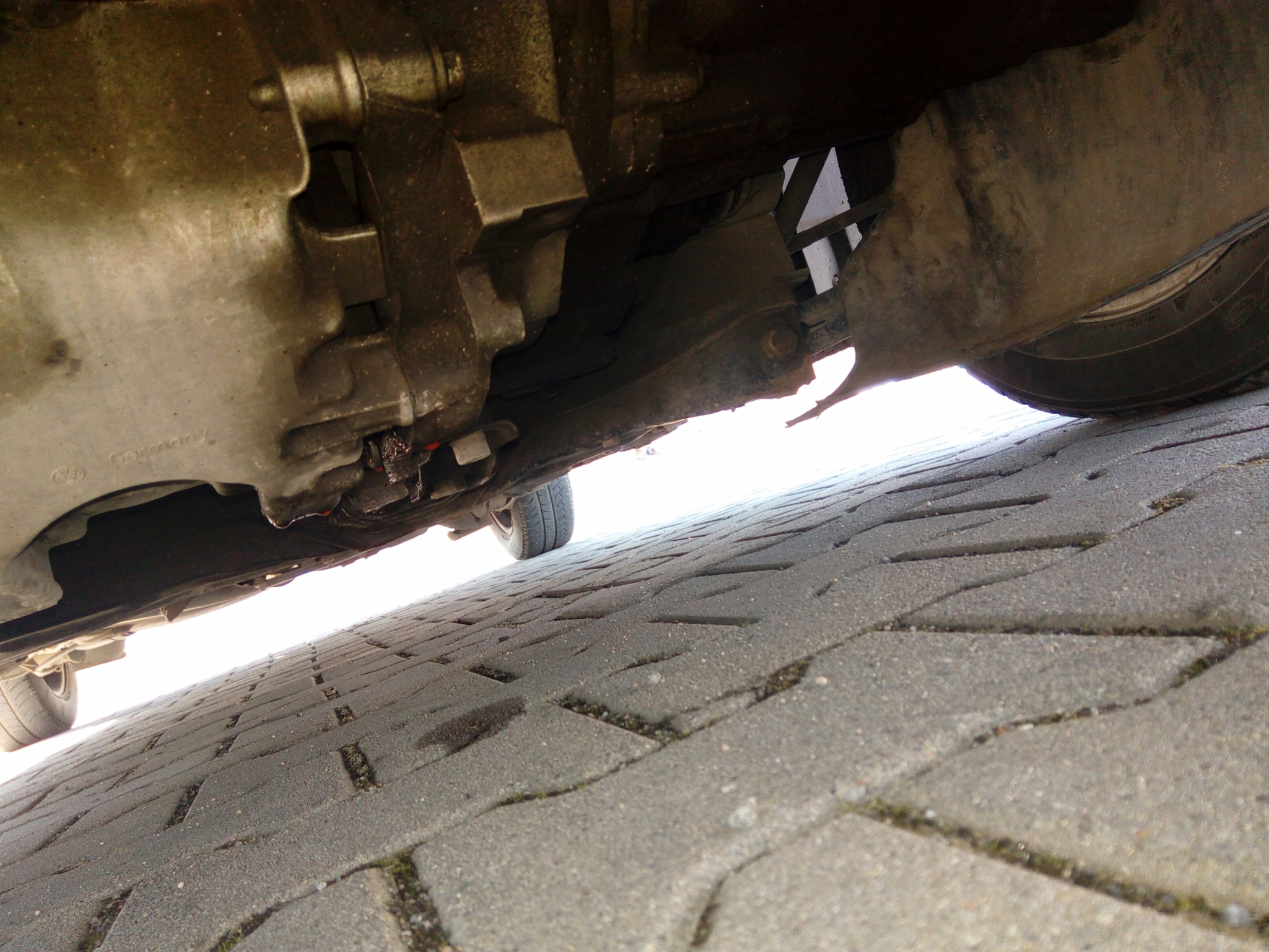

Видях от къде е теча

Някакви идеи :(

гледах отгоре ,отдолу и неможах да открия от къде идва

ходих при двама майстори. И двамата неможаха да разберат от къде сълзи. Значи тече се образува долу между скоростната кутия и двигателя, и единия майстор ми вика че трябвало да свали скоростната кутия и още незнам си колко работи и там имало някаква тапа и че най-вероятно от нея е проблема, но гаранция няма, също така вика че не се знаело като го разглоби дали нямало да изскочат и други проблеми като например съединител.....
