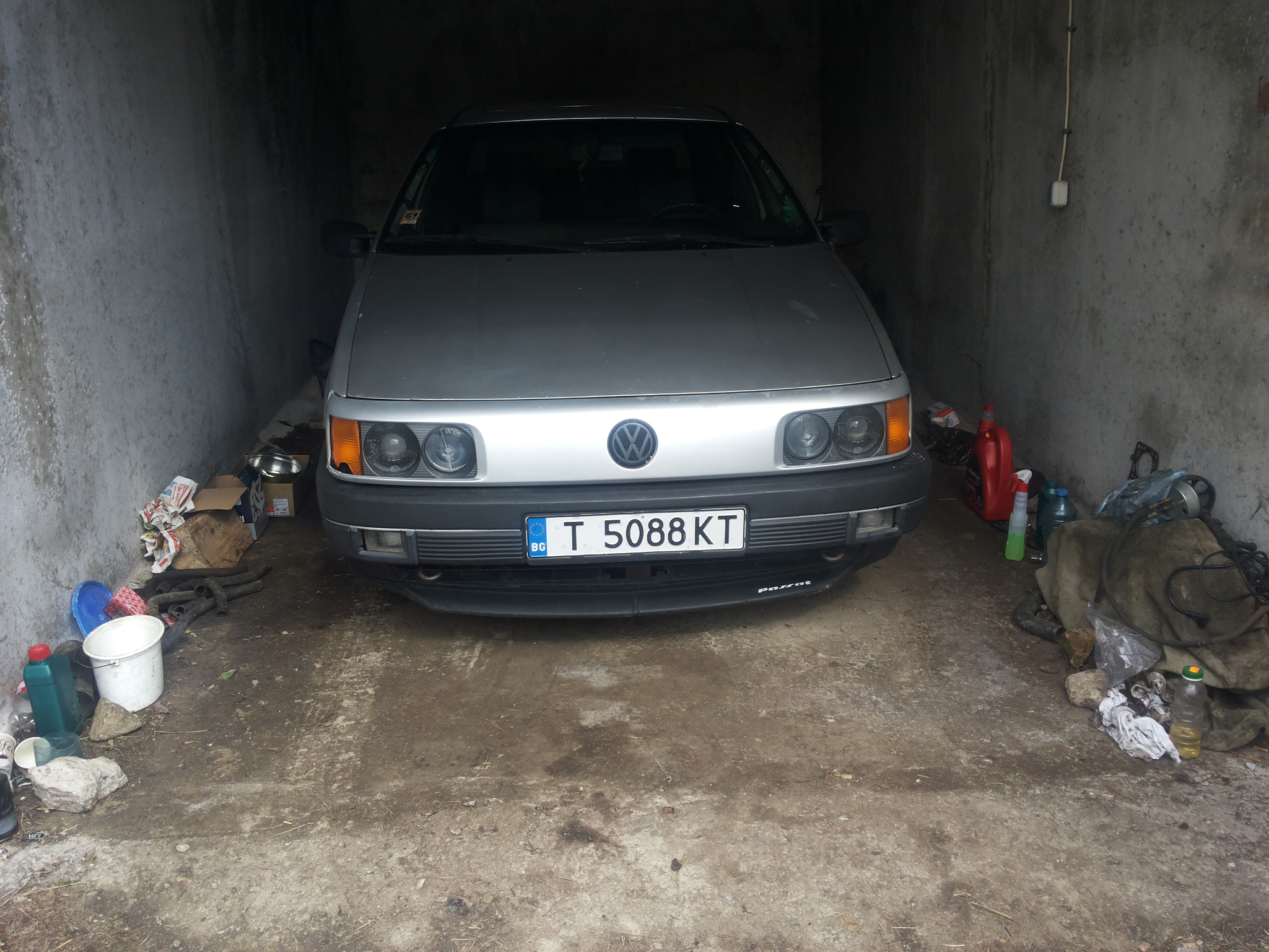

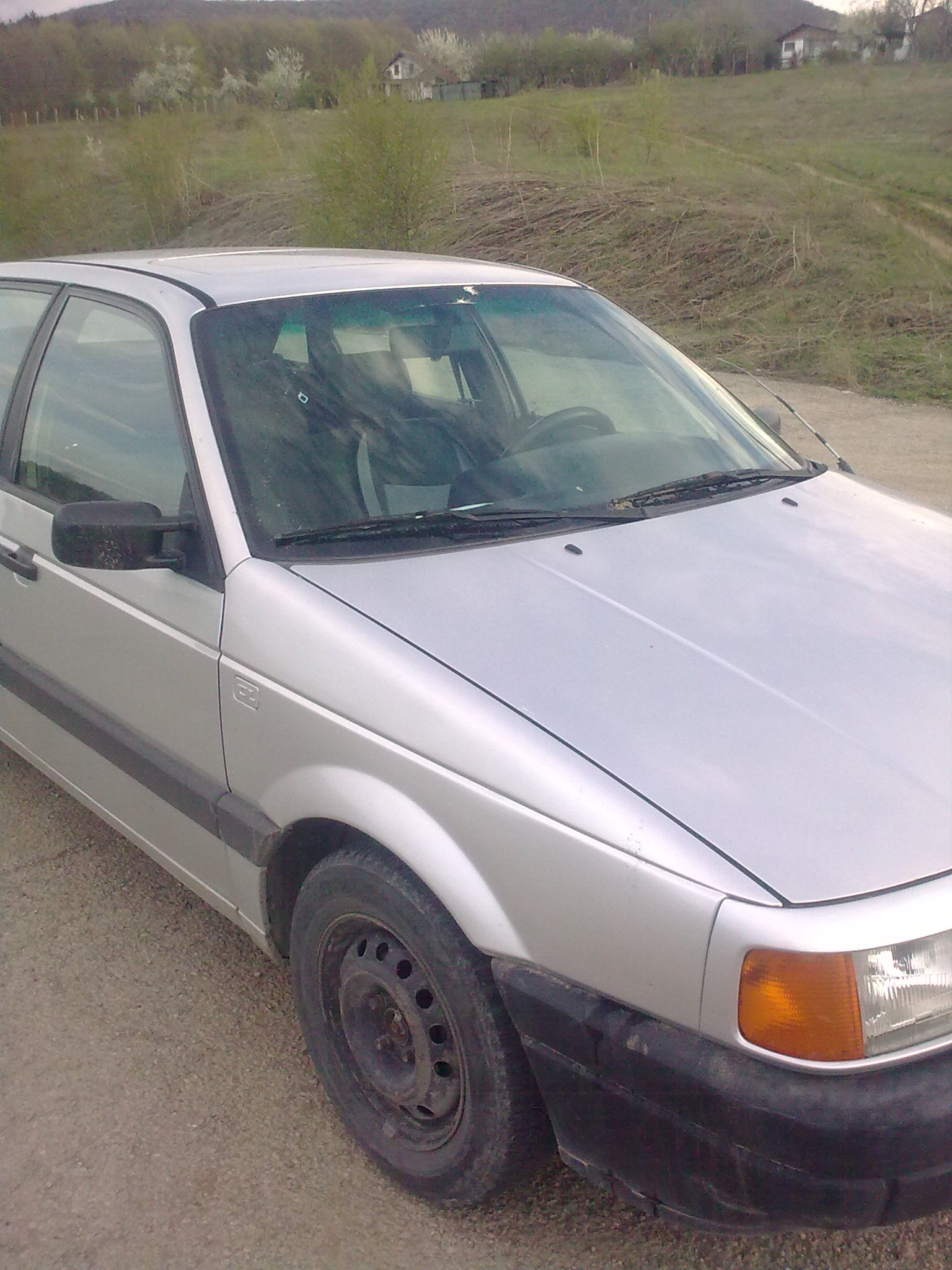

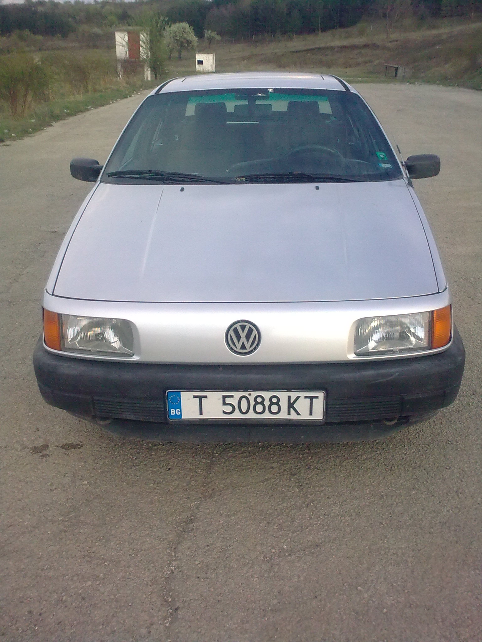

Реших, че е време и аз да разкажа историята на моя автомобил от както е в мен. Когато си търсех кола за мен беше важно да е Фолксваген, без значение от модела. И така, в началото на Октомври 2010г. си купих първия(и единствен за сега) автомобил, а именно Фолксваген Пасат б3 1989г. 1.8моно с газ. Колата нямаше никакви екстри, освен централно и люк. Ето как изглеждаше като я купих.
След като я купих смених ламбда сонда, радиатор, и маншони на полуоските. След около година и половина реших, че трябва да сменя гумички на клапаните, защото гореше малко масло. На третата година смених външни кормилни накрайници, един преден лагер, и маншони на рейката. Нямам снимки от тези ремонти, но от следващите вече ще има мисля доста по-интересни. :smile Има още доста да се изпише за колата, и се надявам развитието да ви хареса. :love.vwclub

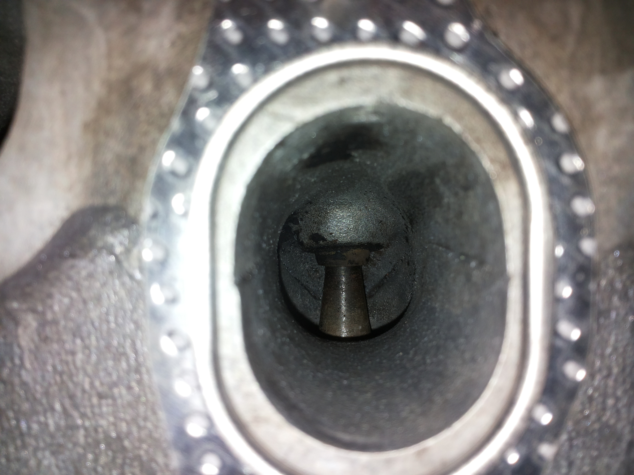

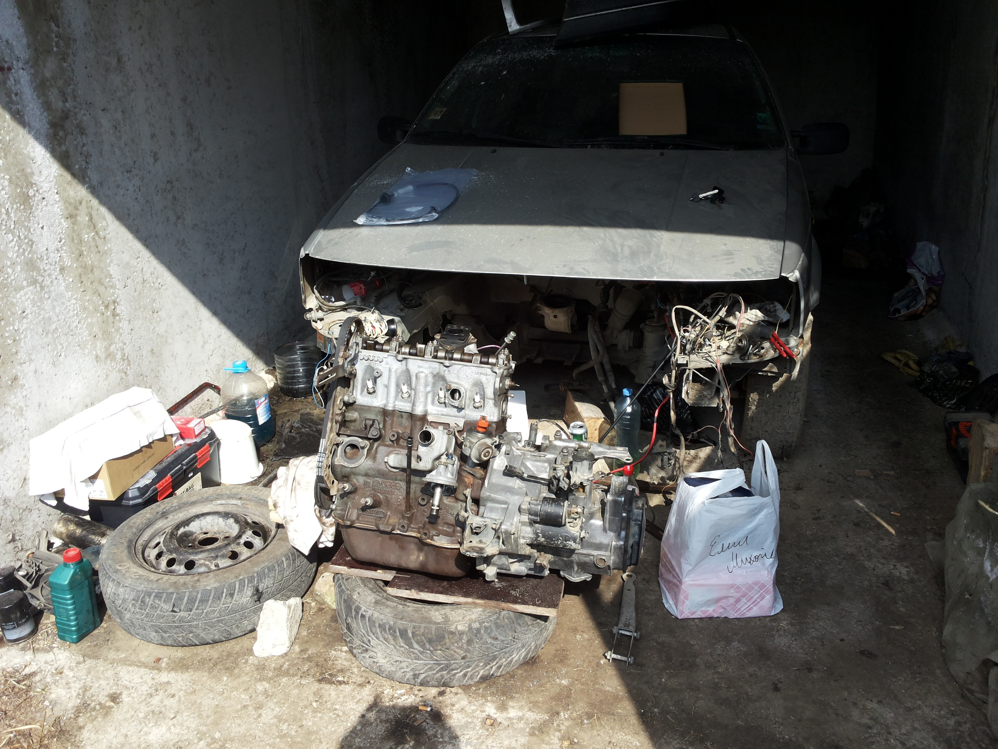

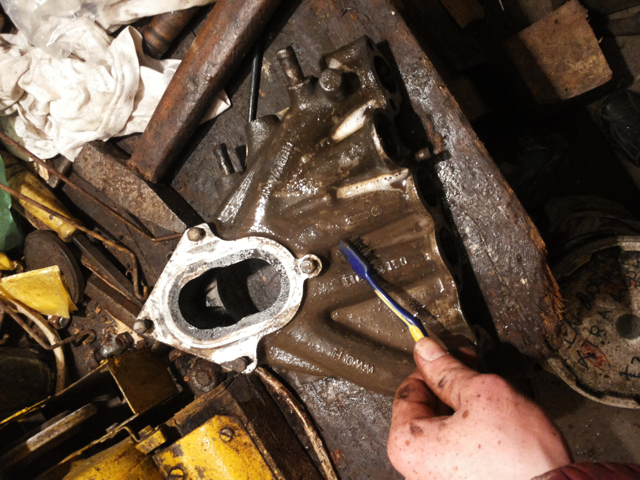

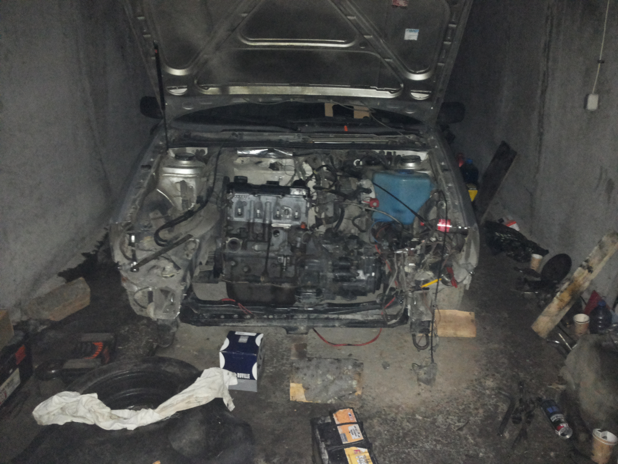

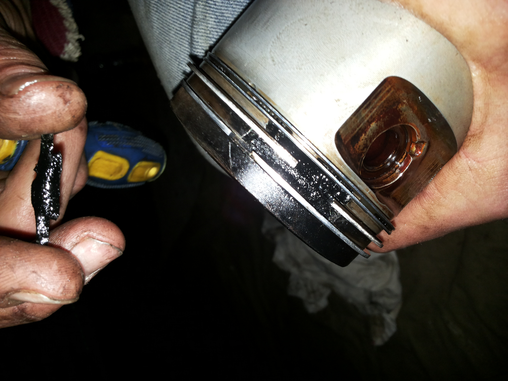

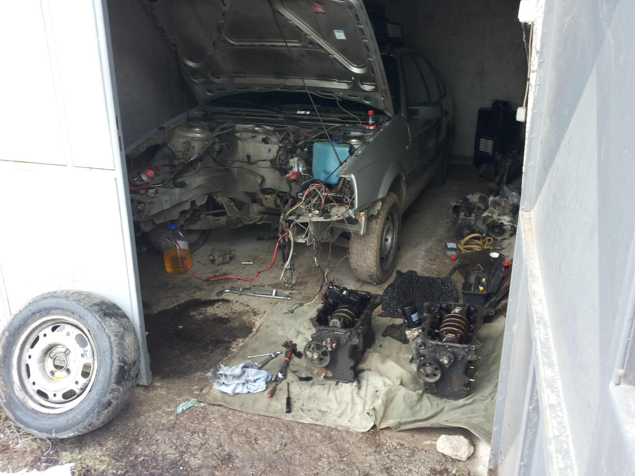

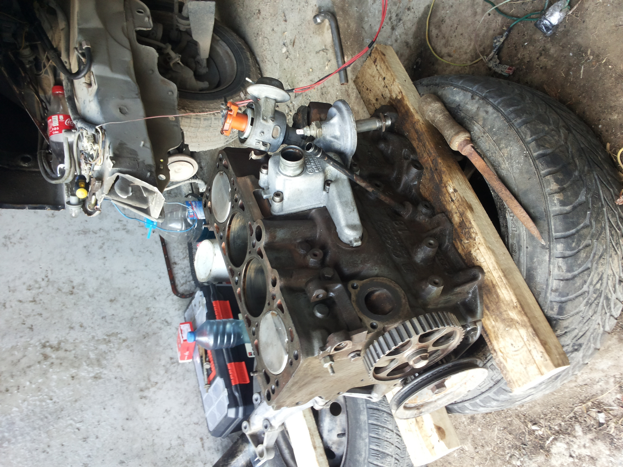

И така да продължим със съживяването на моното. Януари 2015г. реших, че ще отварям двигатела. Не ми харесваше как вървеше, пък и пак почна да гори масло. Купих от един познат обурудван блок от KR, и се почна разглобяване.
Има си нагар

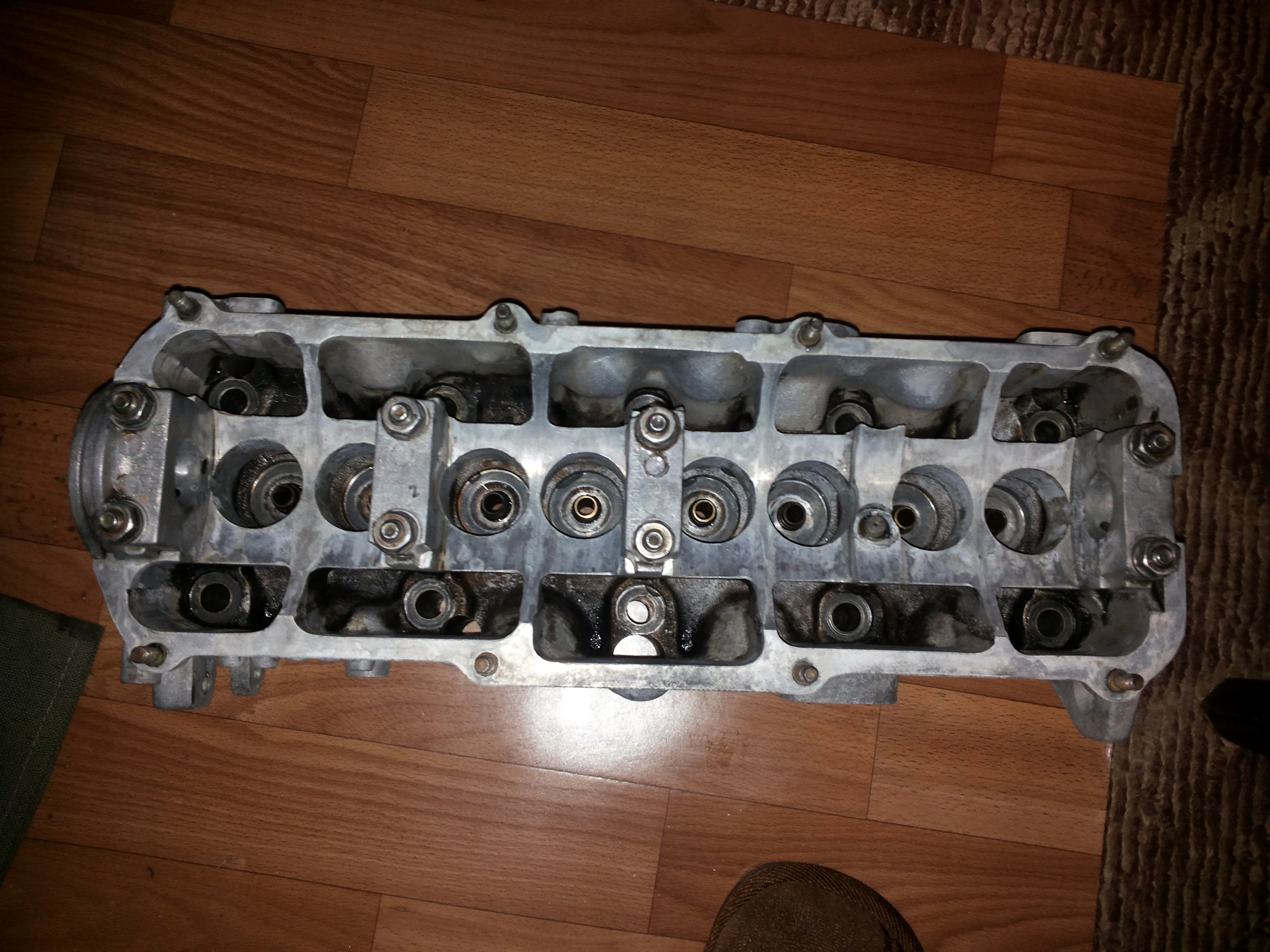

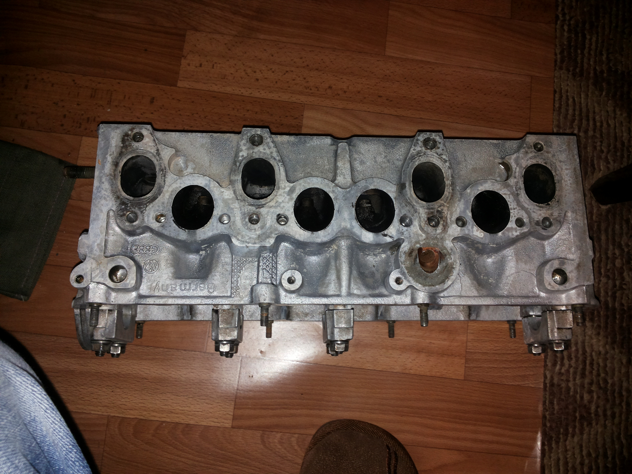

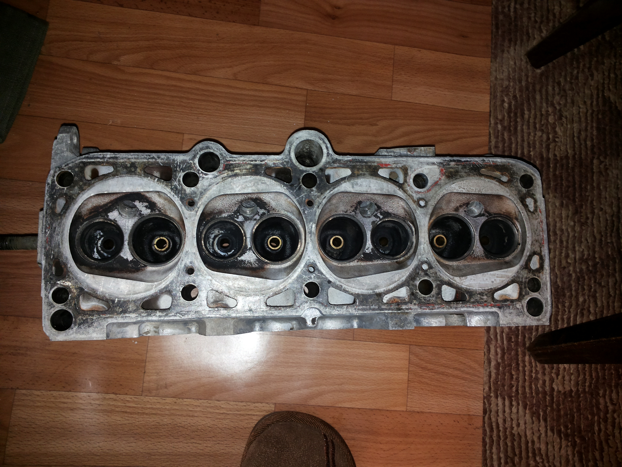

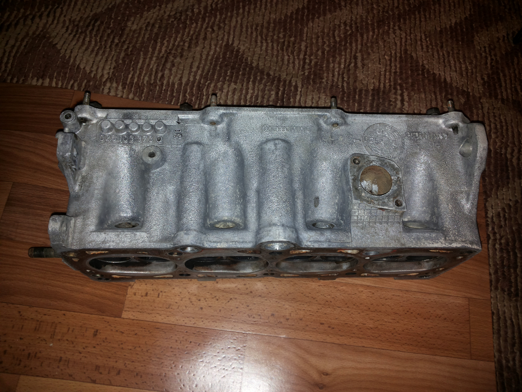

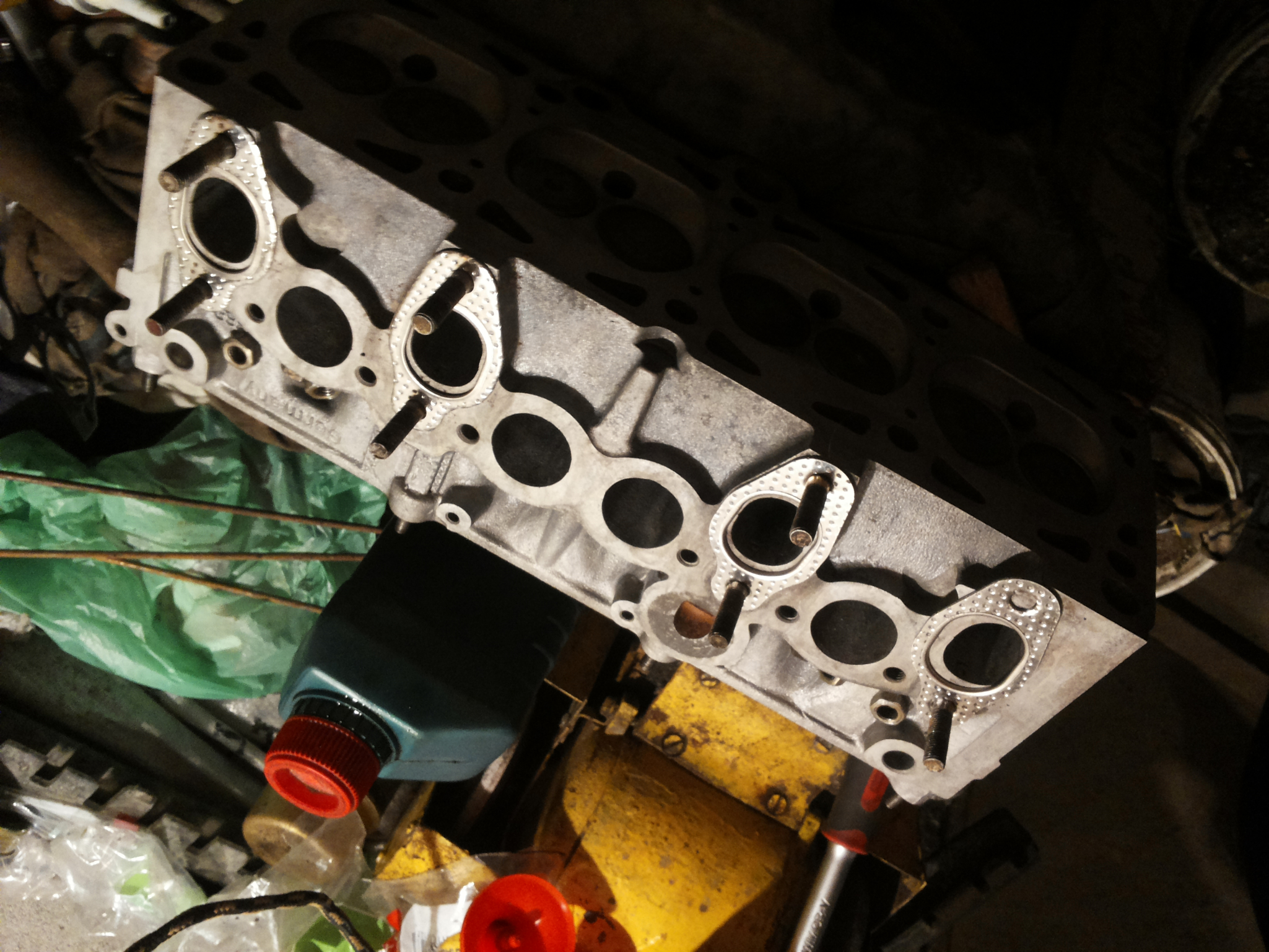

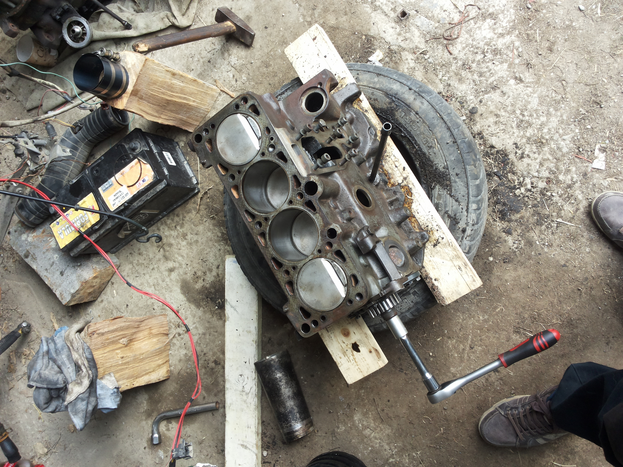

Последва измиване на всички алуминиеви части по двигатела.
Измиване и на главата преди да се прати за шлайф.

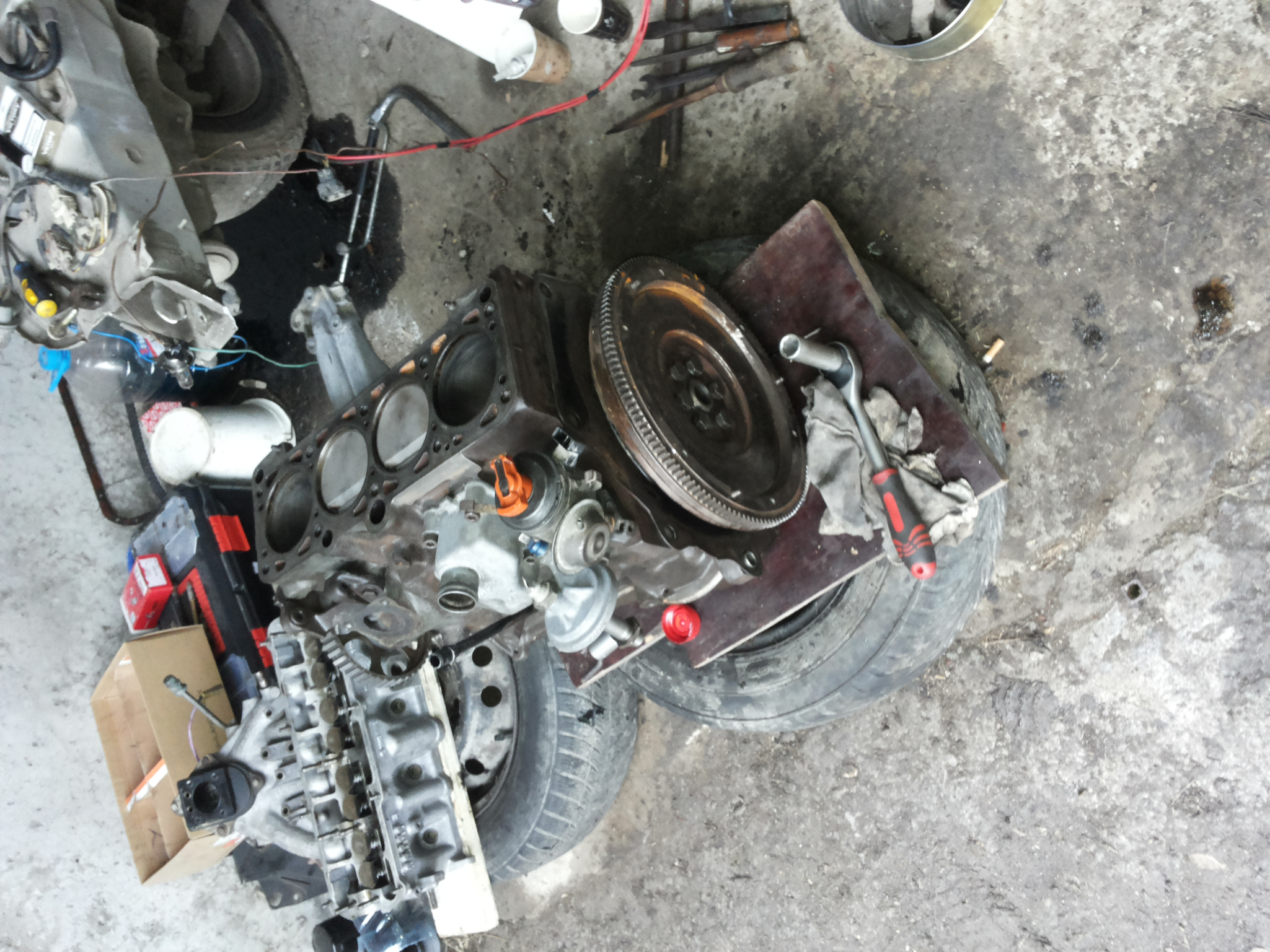

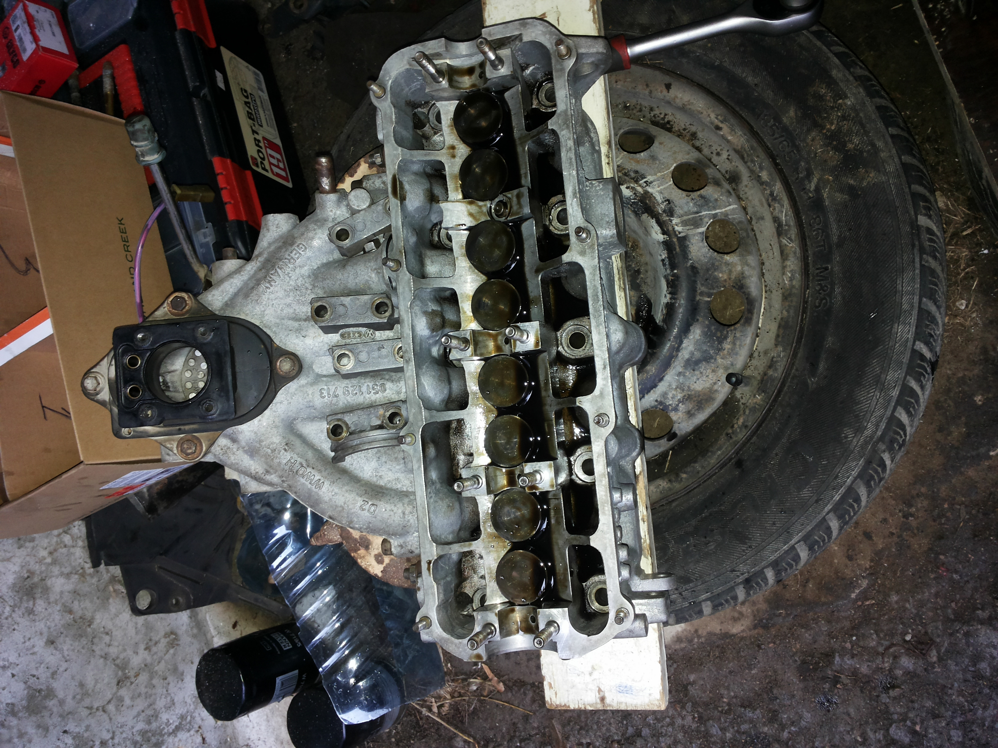

Тук се сменяха зъбни колела, семеринги и нови биелни лагери за първи ремонт, понеже KR-а беше с първи ремонт за биелите.
След седмица и главата беше готова с шлайфа, и се почна с пасване на клапани.

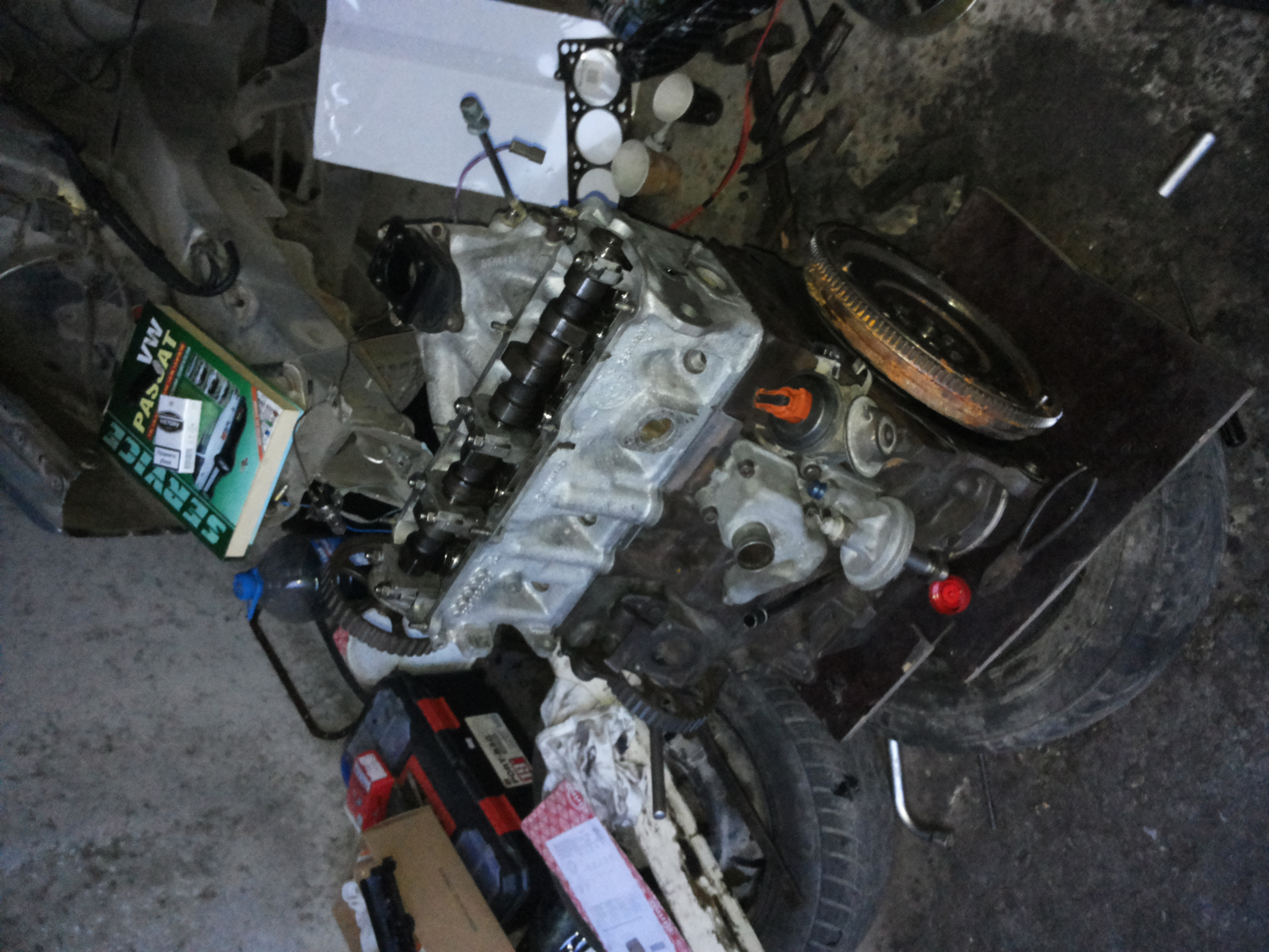

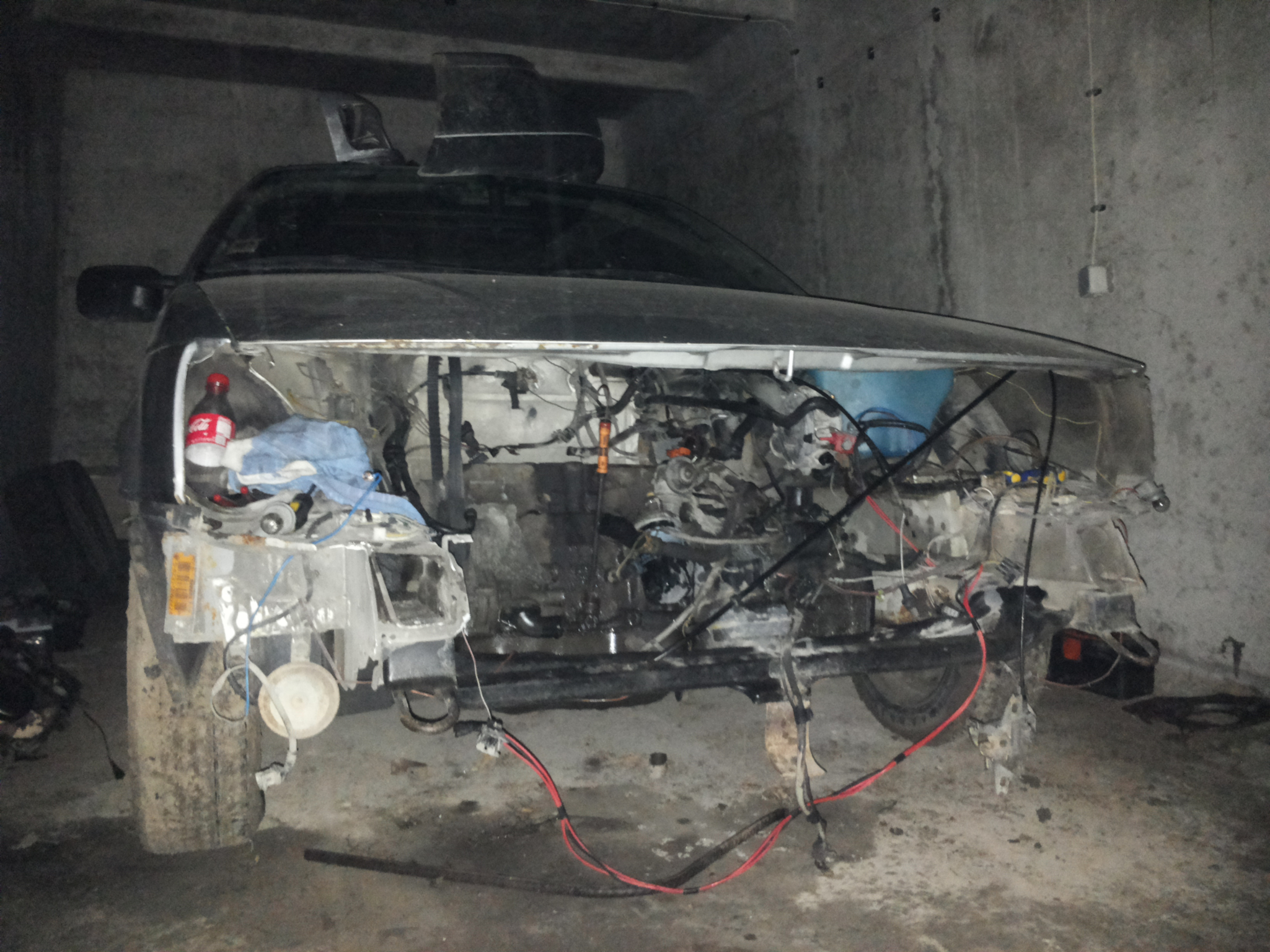

И се почна зглобяване на двигателя.

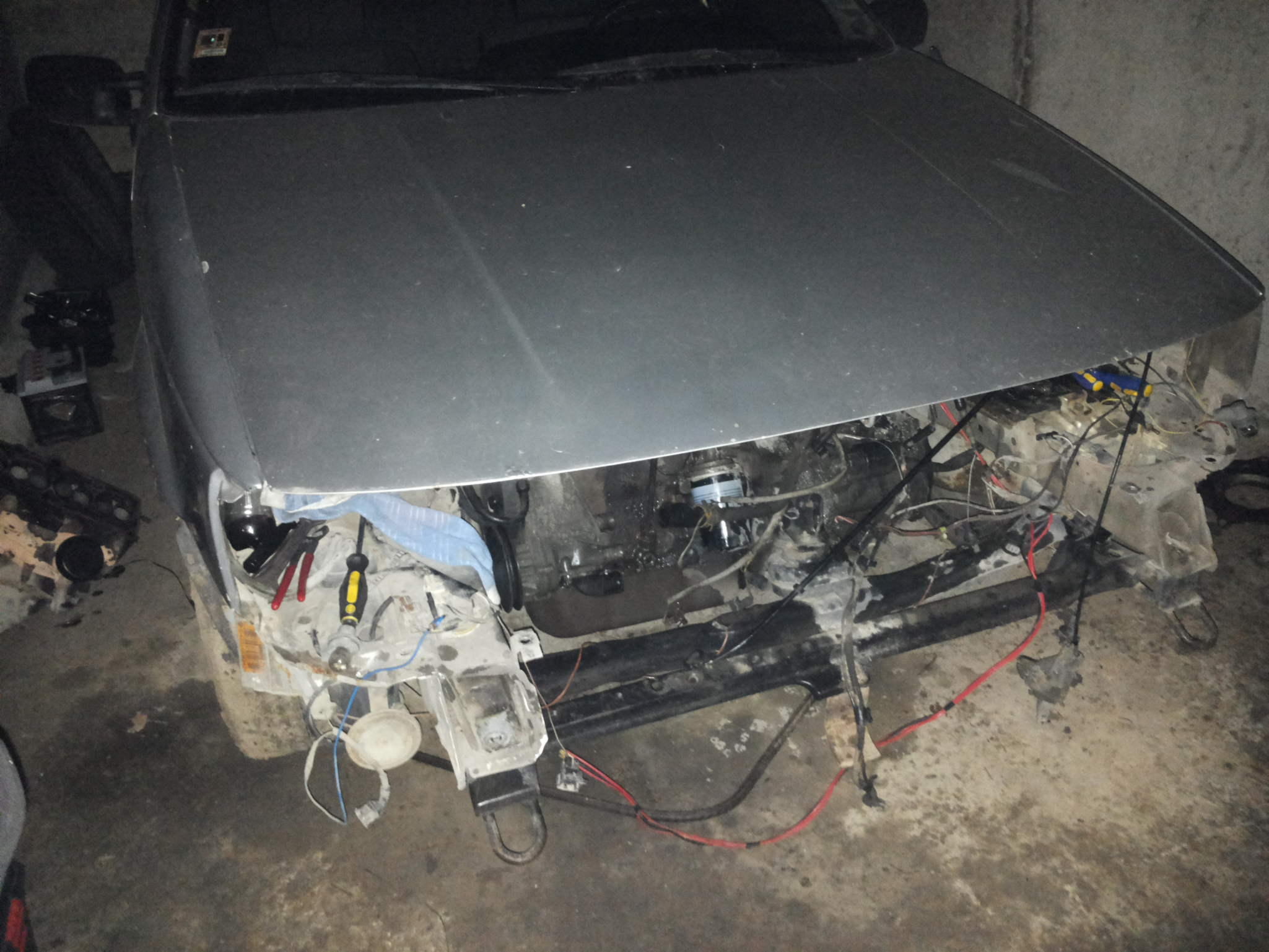

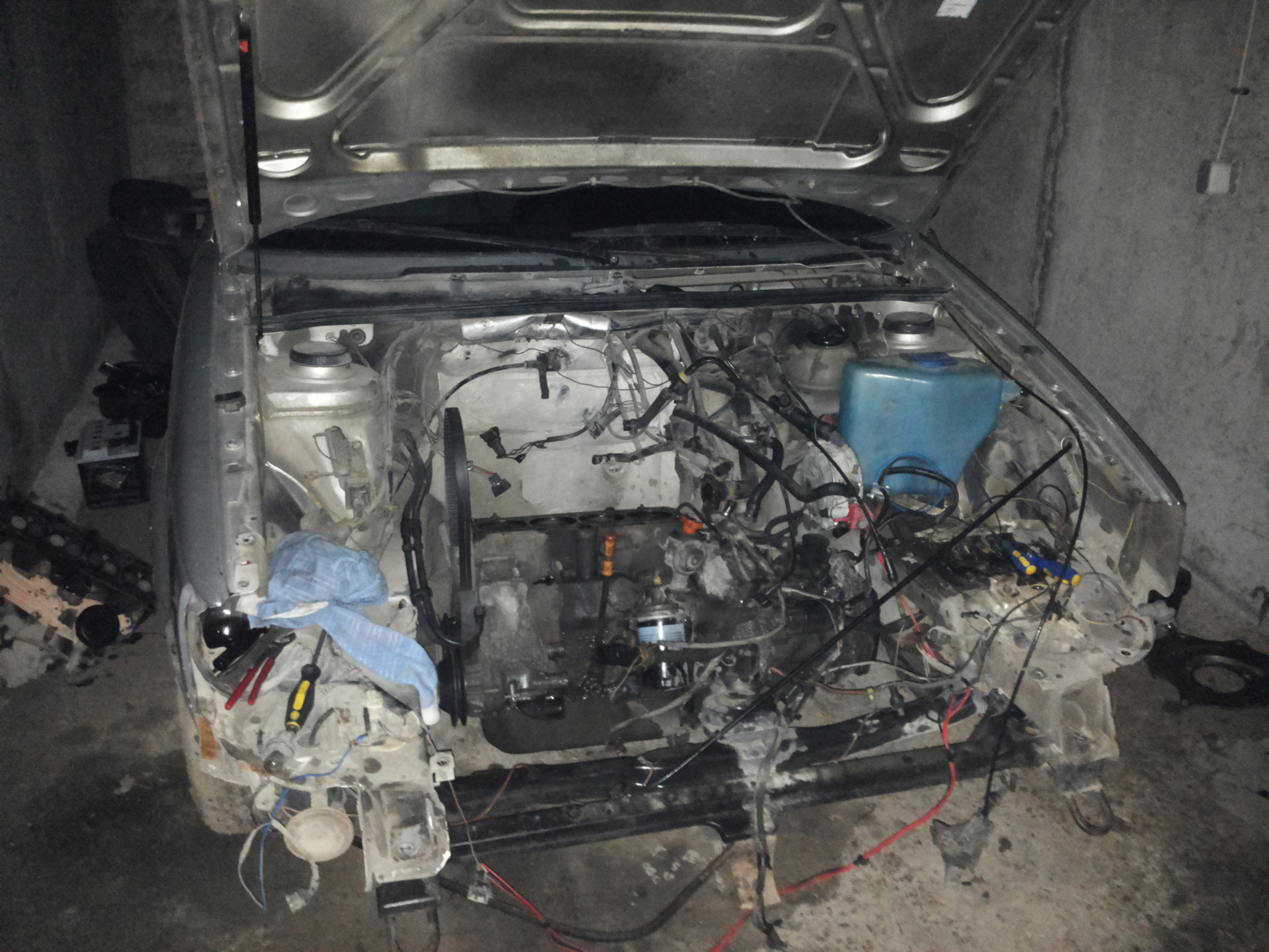

Re: Моят Volkswagen Passat B3
Мнениеот potrebitel19 » Съб 11 мар 2017 17:55

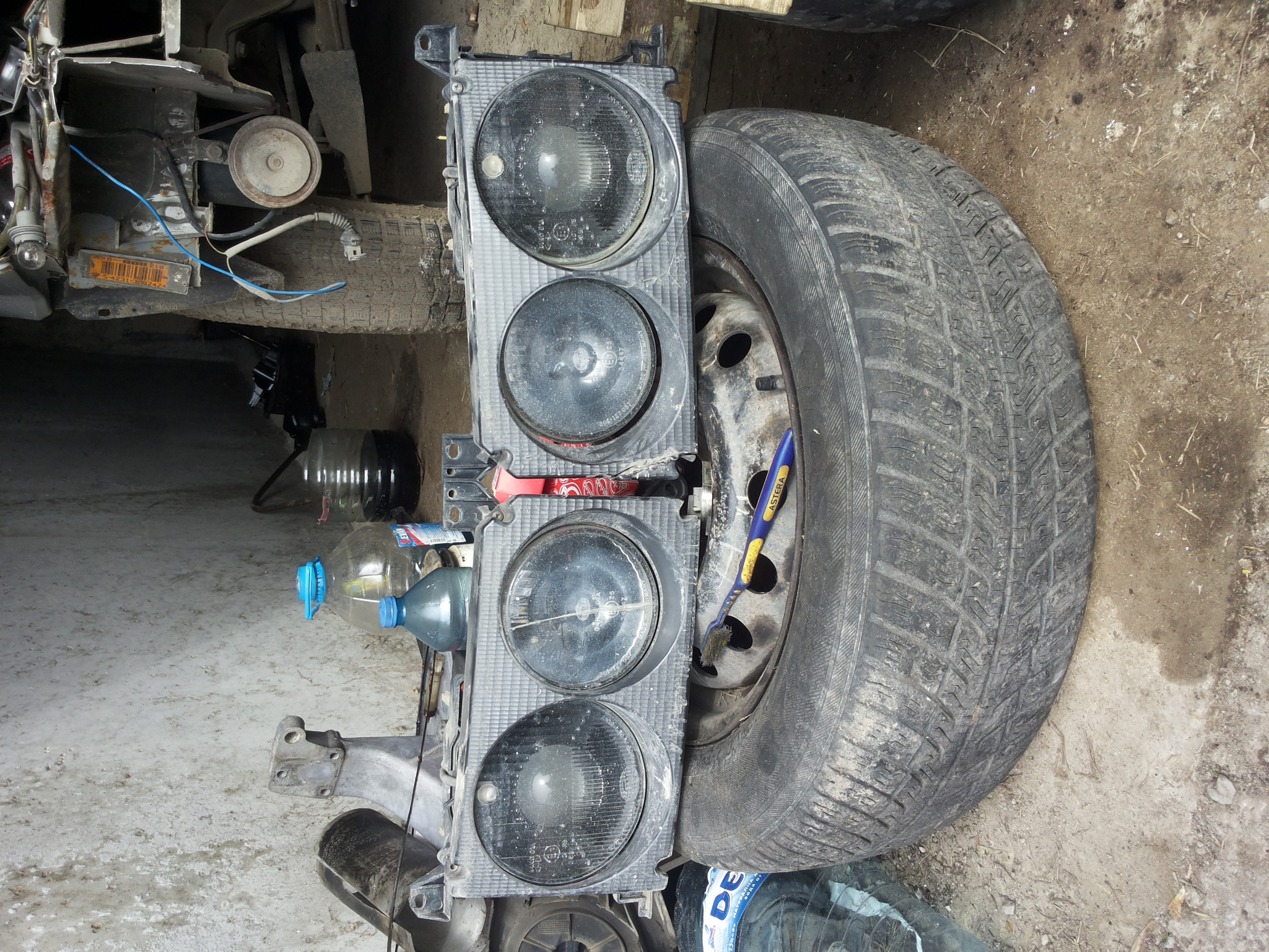

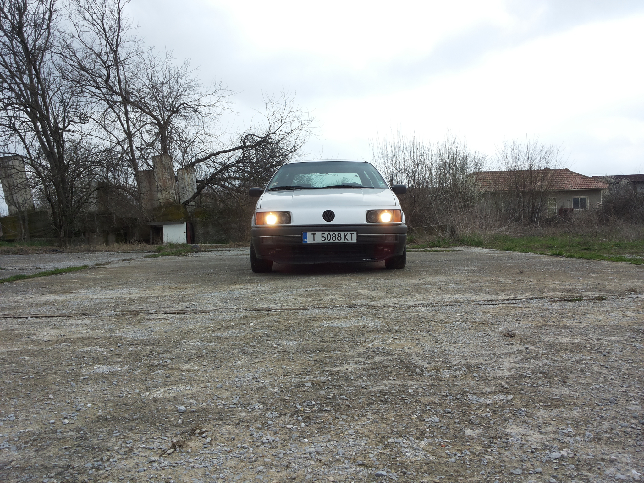

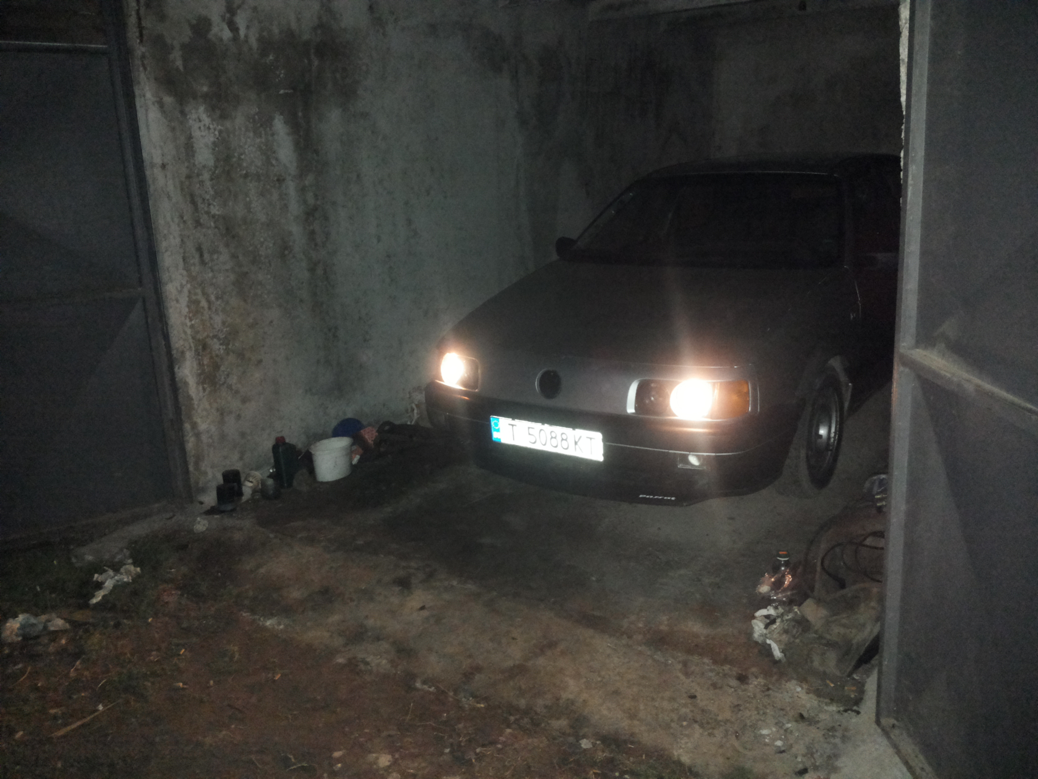

Междувременно се сдобих с едни мечтани фарчета :biggrin
Вече на мястото си.
Тук вече палеше.

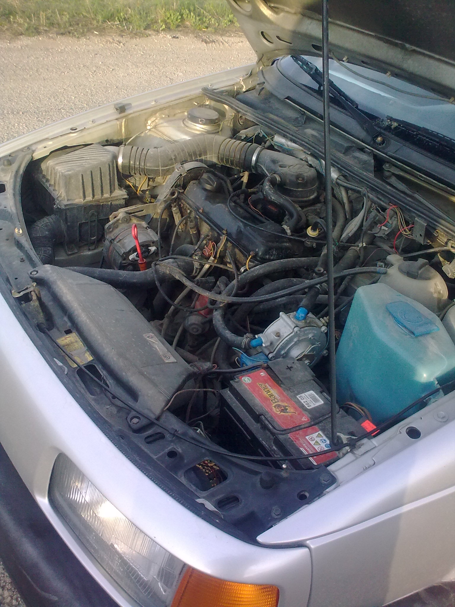

Мнениеот potrebitel19 » Вто 14 мар 2017 17:13

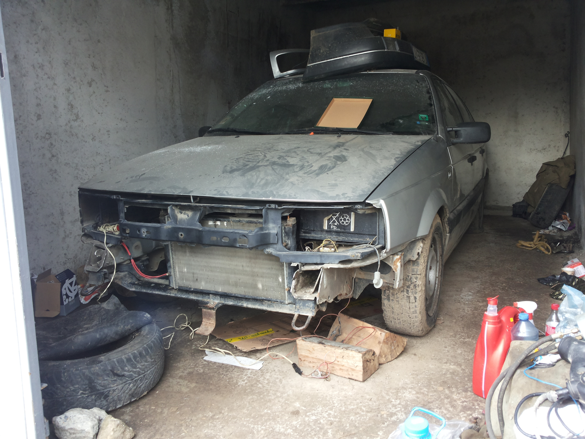

Ето и снимки във вече зглобен вит.
Трябваше да се измием малко
И да заредим.

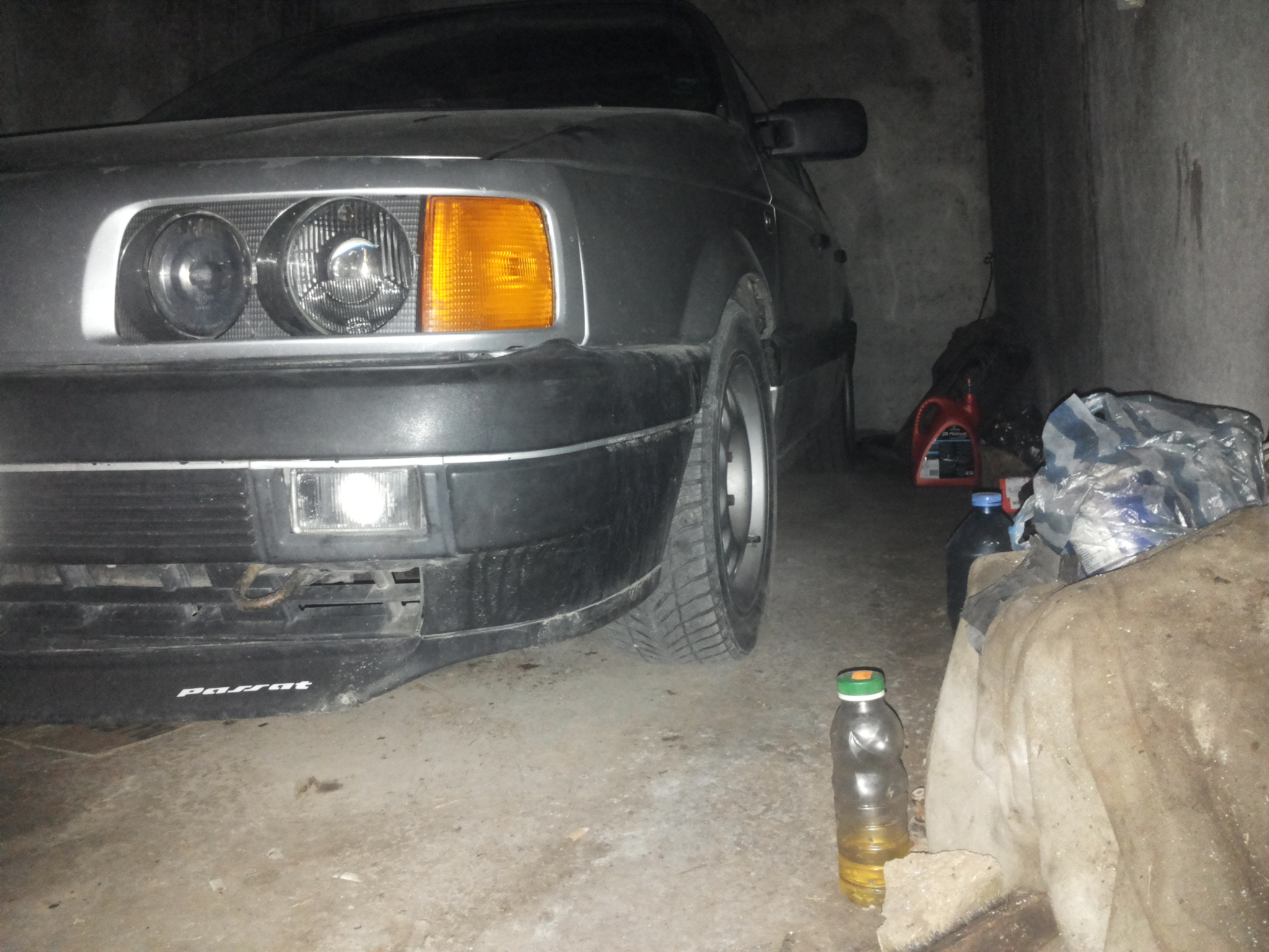

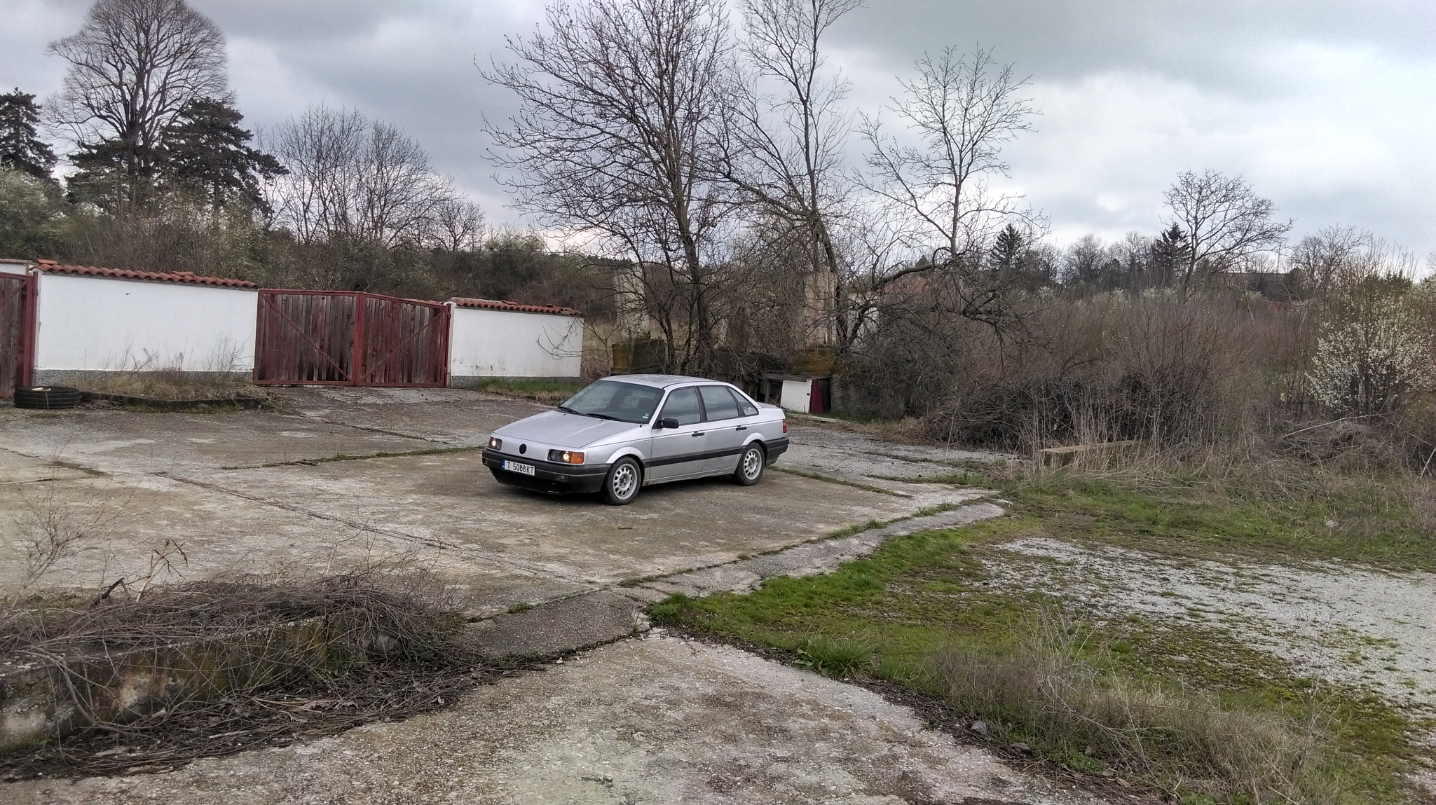

Тук има една малка фотосесиика, с новите ми фарчета и железни 15-ки.

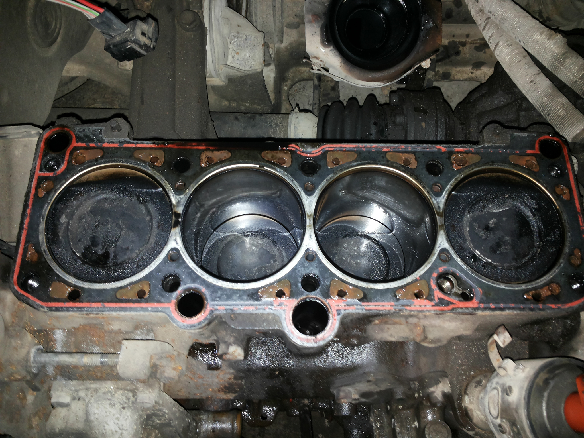

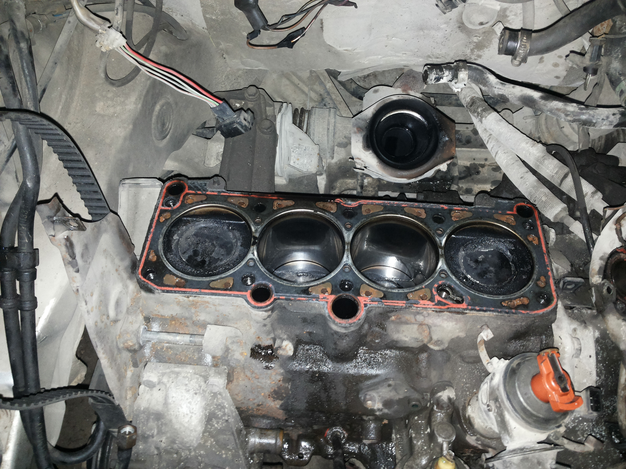

Всичко отвън беше добре, обаче от двигателя започна да се чува неприятен чукащ звук. Покарах малко така, но беше ясно ,че ще се отваря пак. :banghead Явно KR-те бутала идваха високи в комбинация с 8V глава.
К.Одаджийски
Мнения: 12199
Автомобил: Saab 9-3 SS ARC
Двигател: B207L
Мнениеот К.Одаджийски » Вто 14 мар 2017 21:35
На тия хубави фарове е добре да им намериш от белите мигачи, че тия оранжевите стоят грозно според мен
Johnsword
Мнения: 478
Автомобил: Passat B3
Двигател: 1.8 RP1991
Местоположение: Монтана Баце
Мнениеот Johnsword » Сря 15 мар 2017 8:43
Попринцип си вървят оригинално със затъмнен мигач хела, но явно в твоя комплект не са дадени. Вземи си бели мигачи и им лепни трансперантно фолио и работата ще заспи. Като цяло пасатката много ми допада !

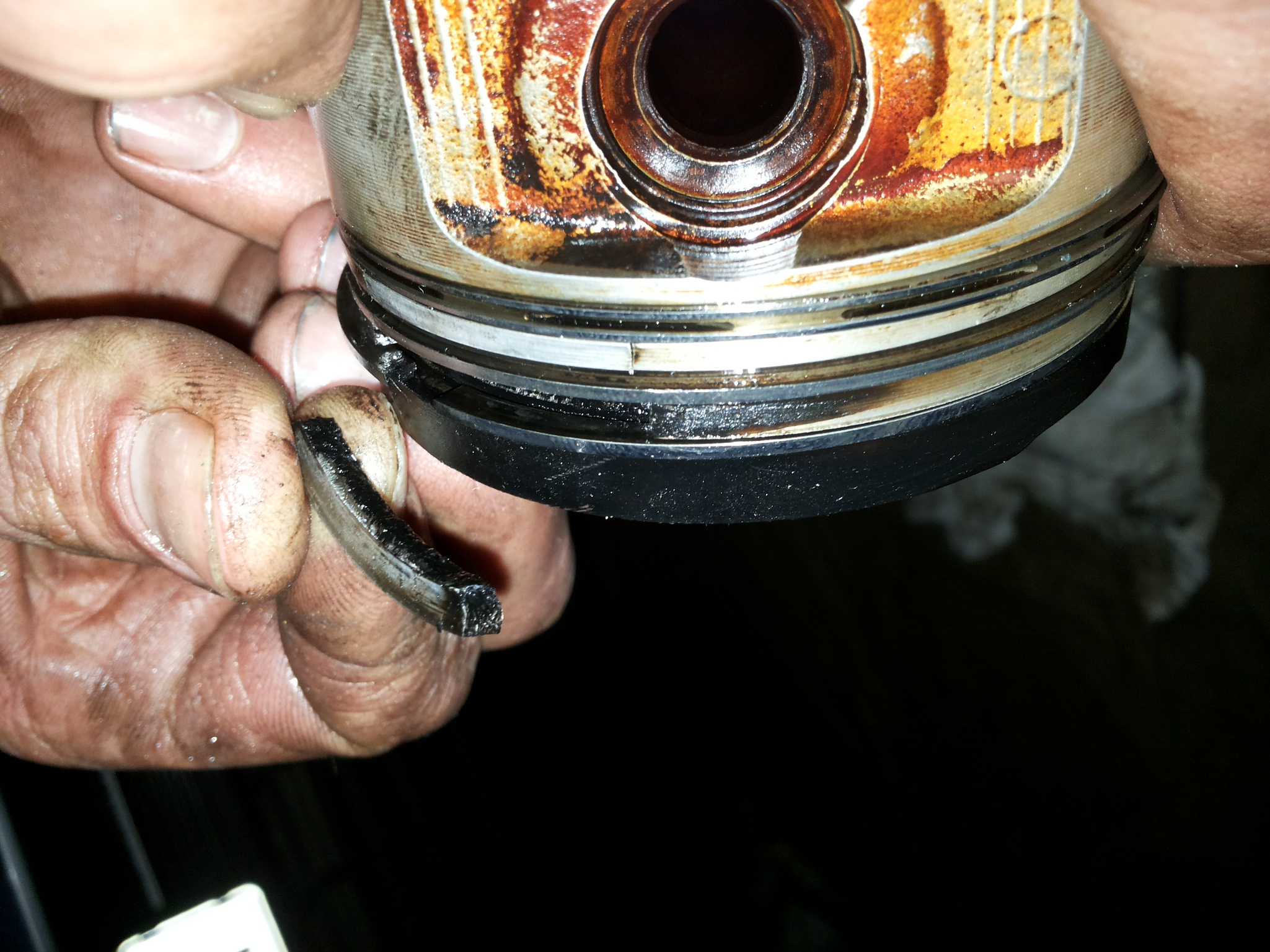

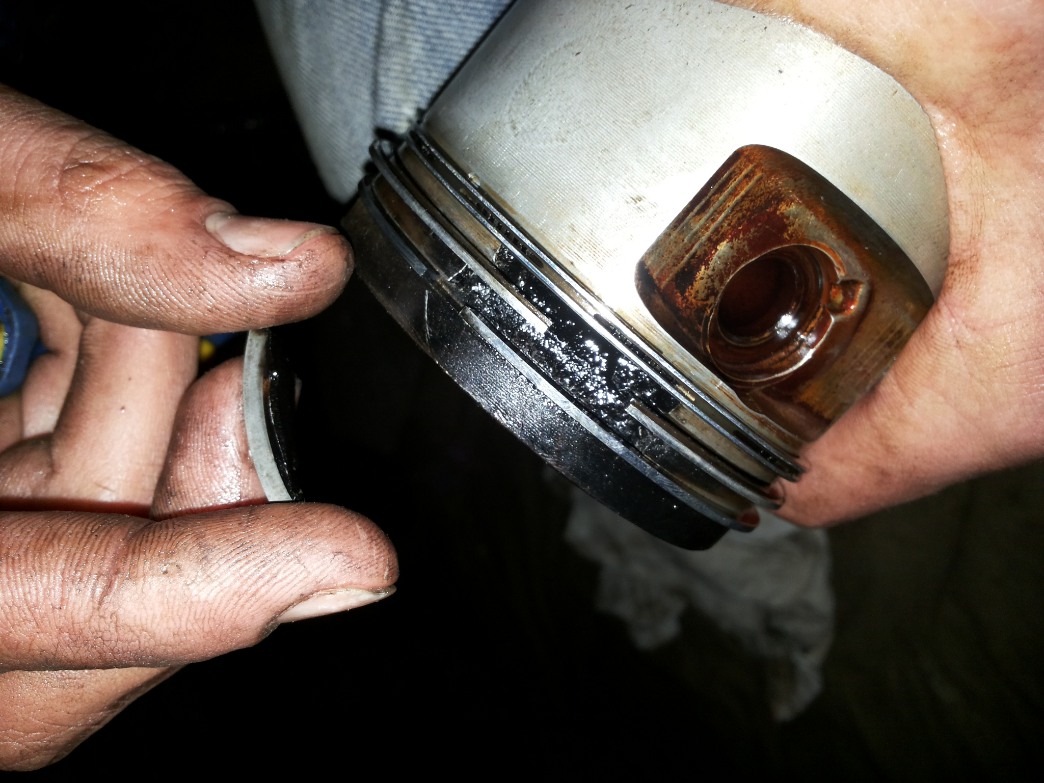

А сега да продължа с историята. Та стигна се до повторно отваряне на двигатела, защото чукането стана доста силно и почна пак да гори масло. И се оказа, че всички бутала са имали близка среща с главата, че даже и счупено парче от буталото на четвърти цилиндър.
И така последва връщане на RP-буталата с нови сегменти.
