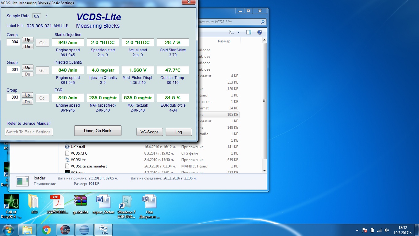

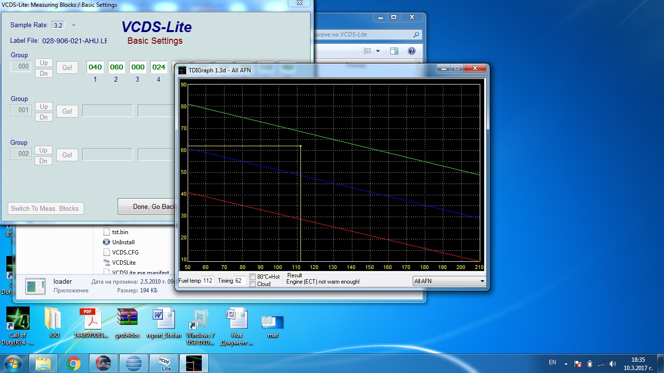

Нямате си представа колко главоболия ми докараха срещите със знайни и незнайни майстори тази седмица- тръгнахме от елементарен уж проблем- колата върти, но не пали. Доколкото можах аз проверих за въздух в системата и съм до там. от там се почнаха мъките- имаш въздух в системата (въпреки че аз виждам , че нямам), гнп-то ти тече, всъщност гнп-то ти е тотално счупено, колата няма достатъчно компресия.............. Някои от становищата са много категорични и предполагат незабавни действия. Едно от становищата е на прехвален майстор от форд форума, чак са го превърнали в гуру там, а той ми се кара по телефона как съм можел да споря с човек с 25-годишен опит в майсторлъка...... Ами аз пък плюя на тоя майсторлък,с който ме кара да отварям мотор без да се е уверил , че е нужно и който гордо ми обявява, че е проверен ремъка и че този мотор точно не разбивал шпонки и т.н. Мога още много да пиша, ама нема смисъл. Няма да си върна близо 200-те лева , похарчени за оня дето духа и разни разкарващи се с лаптопчета и кабели , нито пък ще си върна похабените нерви.
Та, по темата, как ви се струват моментните стойности от ваг-ком-а:

goppa
Мнения: 8032
Автомобил: Seat Alhambra
Двигател: CFFB
Re: Алхамбра 1.9 тди afn-пали трудно студена-решено
Мнениеот goppa » Пет 10 мар 2017 20:59
Тая картинка на TDI Graph трябва да е при загрял мотор >85 градуса
