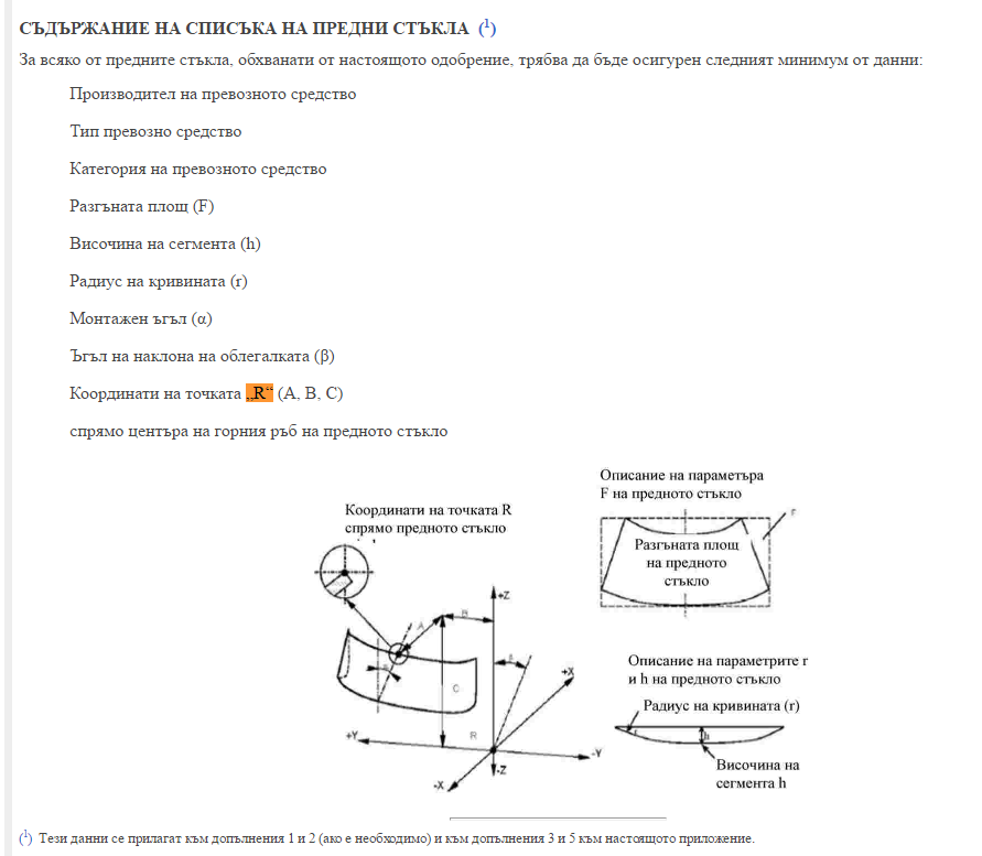

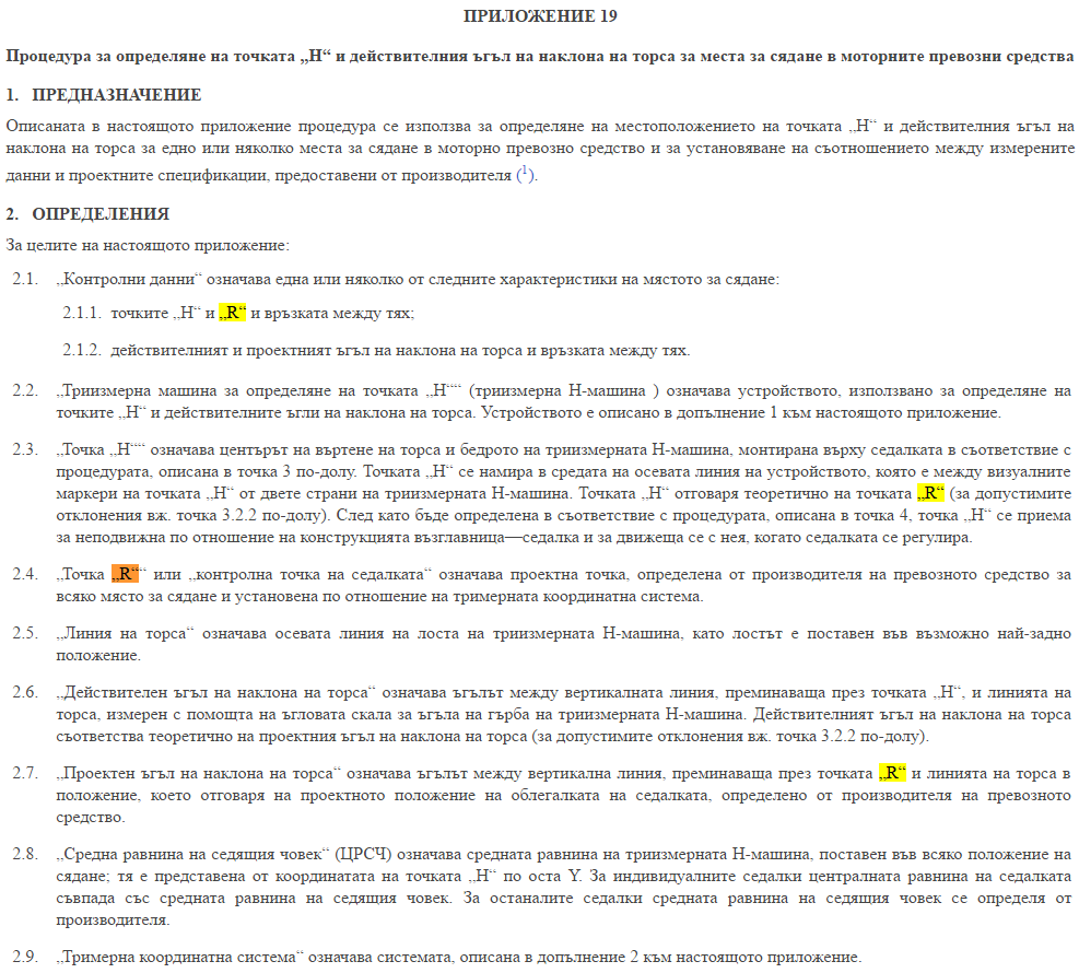

2.18.
„материали за безопасно остъкляване, необходими с оглед видимост за водача“;
2.18.1.
„материали за безопасно остъкляване, необходими с оглед предното поле на видимост на водача“ означава всички стъкла, намиращи се пред равнината, която минава през точката „R“ на водача и която е перпендикулярна на равнината, която разделя симетрично превозното средство по дължина, през които водачът може да вижда пътя при движение с превозното средство или при извършване на маневра;
2.18.2.
„материали за безопасно остъкляване, необходими с оглед задното поле на видимост на водача“ означава всички стъкла, намиращи се зад равнината, която минава през точката „R“ на водача и която е перпендикулярна на равнината, която симетрично разделя превозното средство по дължина, през които водачът може да вижда пътя при движение с превозното средство или при извършване на маневра;
edit: Грешката е моя за точка R и редактирам
А точка R се намира приблизително до дясното рамо на водача (по пр.43) и всичко назад от страничите предни прозорец попадат по правило 43 със минимална пропускливост 70% , при наличието на 2 странични огледала и СИМВОЛ V може да са под 70%. Така че пак казвам - затъмняване реално не може да има на никой от тези прозорци без символ V.
2.18.1.
2.18.2.

Andonov написа:...А точка R се намира горе в средата на челния прозорец (по пр.43) и всичко назад от челния прозорец попадат по правило 43 със минимална пропускливост 70% ...
Някоя друга точка R гледаш. В конкретния случай се намира по средата на купето, малко зад облегалките на предните седалки. Както и да е, "правилният" прочит на новата редакция законова би трябвало да бъде, че не "С и П ПБл", а само специализиран сервиз с ЕС сертифицирани материали може да затъмнява стъкла. Остава някой да дефинира понятието "специализиран сервиз"
