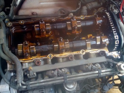

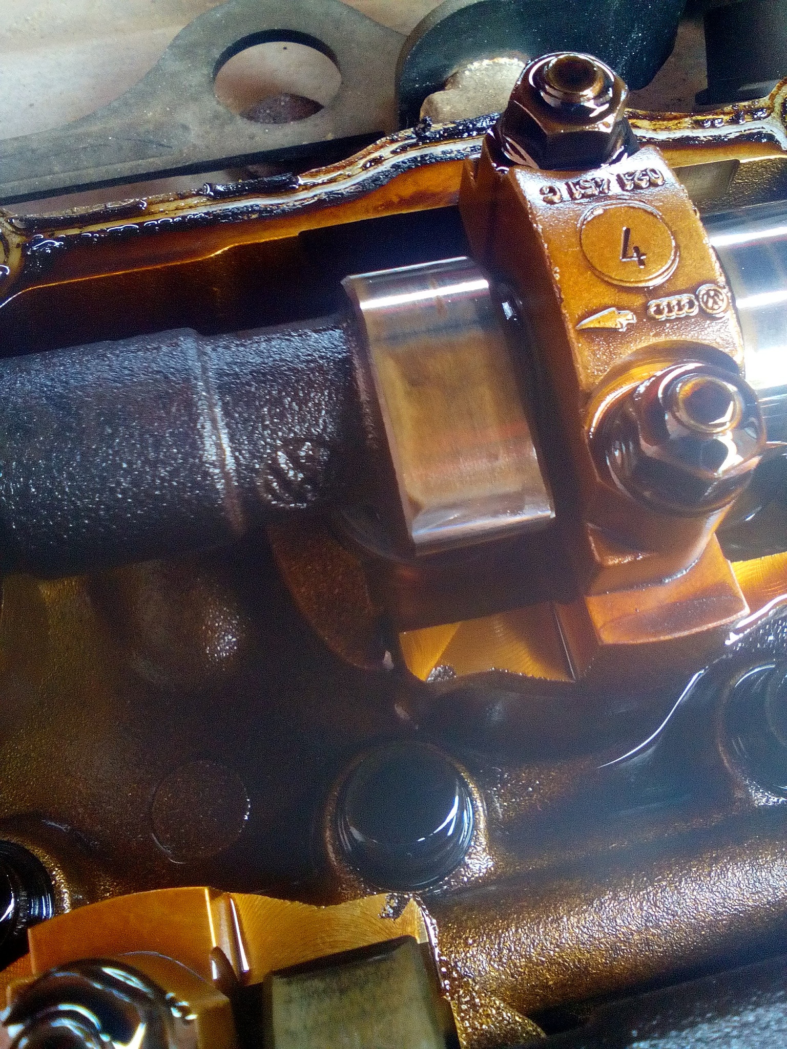

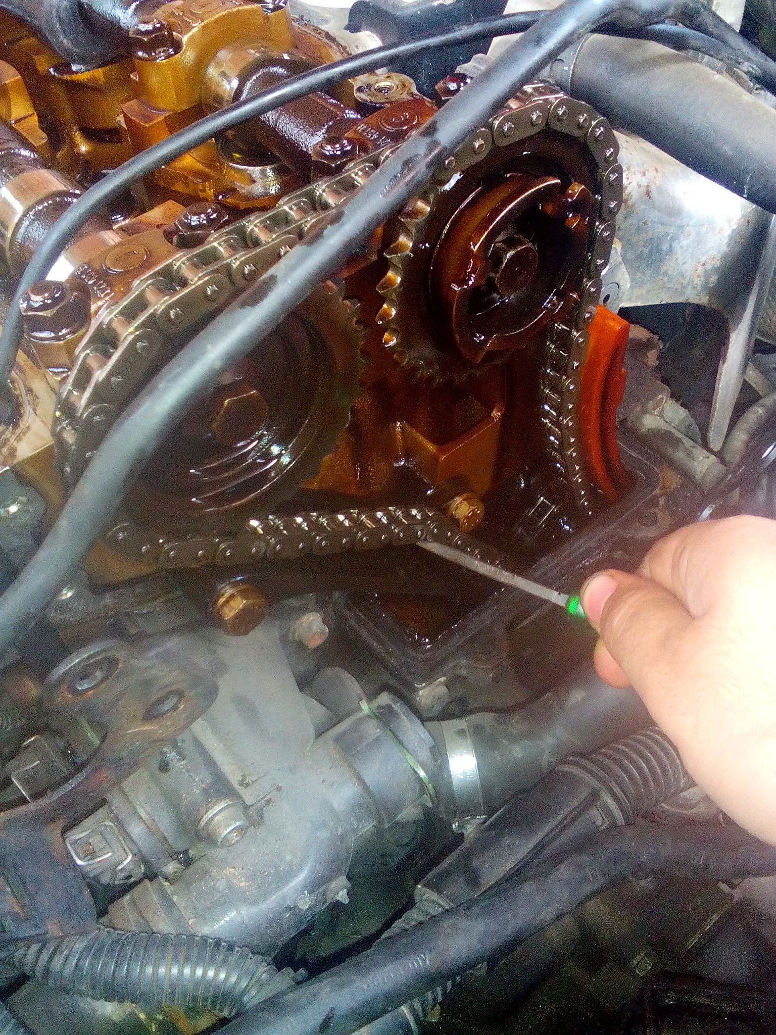

Здравейте колеги. Днес разглобих колата. То това което установих от отварянето на капака е, че 2та вала са разместени(някой от тях е прескочил 1 или няколко зъба) както се вижда на снимките 3 и 4. Нямаше паднал подвигач всички си бяха на място само, че като ги натисках не потъваха(а мисля, че трябва да потъват свободно като ги натиснеш), което ме навежда на мисълта, че някой от тях възможно ли е да е повреден и затова да е започнало да трака така? Имам няколко въпроса:

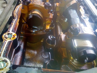

1) На снимка 2 се вижда как върха на вала е по лъскав от останала му част, това нормално ли е или е много износен ?
2) Възможно ли е да се отвори горния капак на веригата и от там да се изравнят 2та вала или трябва скоростите да се свалят ?
Снимка 1
Снимка 2
Снимка 3
Снимка 4

- Като гледам не мисля, че са прескочили валовете, ако беше така мотора щеше да работи много коварно защото веригата трябва да е като черво за да прескочи зъб, не е толкова лесно както при ремъка или овалните зъби. Двигателя ти не е в ГМТ, тъй като все още не си махнал горния капак с обтягащия болт на веригата докарай мотора в ГМТ, фиксирай валовете с 3-4мм на дебелина планки, разпробий им по два отвора на нужните места за да ги захванеш за главата с болтовете за капака или налични със сходна резба. За да ти е по лесно откачи ремъка и върти с подходящ накрайник шайбата на коляновия вал, напред до като дойде в ГМТ (първи цилиндър). Как ще разбереш нека ти подскажа със снимка забележи как са процепите на валовете този на 2-4 цилиндър е от горе, а другия на 1-3-5 цилиндър малкото краче е от горе, а голямото от долната страна. Но все пак за да си сигурен провери през свеща къде ти е буталото на първи цилиндър. Ако си в ГМТ и един от валовете стои така както на снимката че да не може да вкараш планката за която ти говорех по горе, значи е превъртял въпросния вал.

- Нормално е върха на вала (гърбицата) който контактува с повдигача да е лъскав (да има допустимо износване) не знам колко трябва да е износването, но ако е износено в повече то ще е надрано на резки няма да е гладко, аз на снимките не виждам да има надрано (все пак е снимка). Също и повърхността на повдигача ще е надрана...
- Както казах първо (преди да си махнал горния капак на веригата) пробвай всички клапани как функционират, след това дай мотора в ГМТ (първи цилиндър) застопори валовете поне този който може (ако другия е прескочил) и чак тогава махай горния капак да видиш какво става надолу. Може да занулиш вала като махнеш веригата или зъбното колело на въпросния вал, за което не е нужно да сваляш кутията.
- Като гледам не си чел достатъчно за специфичните неща за VR моторите (като цяло) погледни тази снимка за "белезите". В случай, че си махнал само горния капак трябва да се съобразяваш: 1 цилиндър ГМТ, процепите на валовете, белега на шайбата на коляновия (с нея ще знаеш в какво положение е коляновия вал), понеже без да махнеш и долния капак на веригата не може да видиш белезите от другата страна при веригата. Трябва всички тези 3 неща да са на позиция ако си в ГМТ и няма нищо прескочило, а в случай че си свалил и долния капак трябва да погледнеш и зъбното колело на маслената помпа, и зъбното на коляновия, но в случая няма как да ги видиш без да свалиш долния капак за това ще се ориентираш по другите три белези. Ако не е 4motion е доста по лесно да свалиш кутия в домашни условия, по малка, по лека, повече пространство, не махаш моста с носачите, голям зор е да откачиш раздатката от блока, кардана, тръбите след изпускателите с катализаторите, абе много по лесно и бързо става.

Да се върнем на темата. Днес свалих горния капак. На шайбата беше на белег, на ГМТ беше и предния вал си дойде на цепнатините (1-3-5), а задния (2-4) беше избягал 2 зъба напред и го върнах, за да станат и 2-та равни. Обаче нещото което забелязах беше, че когато валовете са си зацепени с планките, веригата при плъзкача не беше перфектно опъната (имаше 7мм корем както се вижда на снимката). Опитах да го изпъна като върнах един зъб на валовете, опъна се, но пък валовете не можеха да се зацепят с планките, бяха по-напред. Затова си ги върнах на мястото и просто завъртях и 2та вала заедно с веригата съвсем леко назад, за да опъна при плъзгача и корема да иде при обтегача. И така стана. Мисля че веригата е разтегната, тъй като 1 зъб преместен на валовете му идва много, а пък плъзгача и обтегача бяха като чисто нови, може и да са сменяни, някой преди мен тъй като видях, че има циликон мазан по капака. Едва ли ще има проблем, че съм врътнал валовете съвсем съвсем леко назад, не съвпадат точно на планките, които влизат във валовете.(най-вероятно половин зъб се пада). Тя до сега вървеше с 2 разместени зъба на единия вал, така че половин зъб едва ли ще го усети
