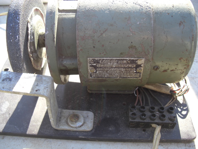

Ето го моето шмиргелче,няма ли да съм доволен от новото?
Че няма риск от претоварване го казват в няколко клипа.Предполагам е заложено в чипа.Отделно има и термо защита...някъде.
Трите извода са 3 извода,замерих кои ми трябват и се оказа,че всъщност на другата букса/мъжка/кабелите са 6.На практика единия извод от статора не се ползва,най-горния.Така и така ще ползвам оригиналната букса.
Мислех да го включа през платката на пералнята,ползвайки цялата инсталация,но се сетих,че имаше проблем.А и ми се вижда издала багажа едната дълга пръчка на платката.

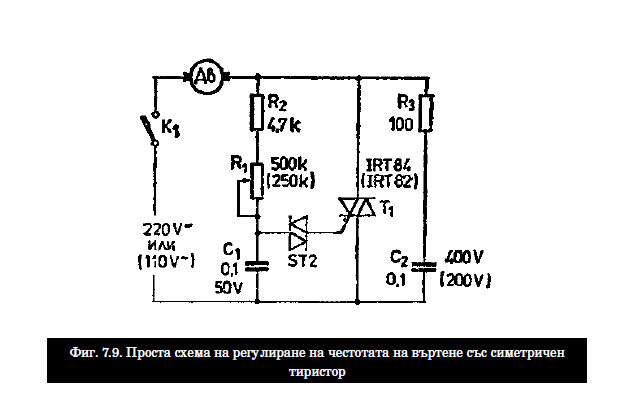

Iezekil написа:...А и ми се вижда издала багажа едната дълга пръчка на платката.
Колега,
що се занимаваш с глупости по чиповете? Купи това което съм дал. Свържи мотора по схемата от руснака на 4.26 мин от клипа. Пробвай го каква мощност ще изкара. И тогава чак ако не ти хареса си купи това от ОЛХ.

Това не става,колега.Видях ги в китайски сайт,дават го за лампи основно,бързовари,котлони.Струва долар и половина в момента,с безплатна доставка.Друг е въпроса,каква е разликата между резистентен и индуктивен товар...щото там го дават за резистенти товари.

На предната страница има картинка на лидълски шмиргел. Той е 10 пъти по-добър от това, което ще направиш и не е по-скъп.
Аз от 10 години ползвам шмиргел от Илиенци за 28лв.

Iezekil написа:Това не става,колега.Видях ги в китайски сайт,дават го за лампи основно,бързовари,котлони.Струва долар и половина в момента,с безплатна доставка.Друг е въпроса,каква е разликата между резистентен и индуктивен товар...щото там го дават за резистенти товари.
Как разбра че не става?????
Обяснявам бавно за да може да ме разбереш. Твоята платка и това дето съм ти дал е едно и също нещо относно силовата верига (т.е. какъв е товара- резистивен или реактивен). Това в ОЛХ е същото. Почти всички въртящи ръчни инструменти с регулиране на оборотите са изпълнени по абсолютно същия начин. Давам ти и схемата на това което ще купиш от китайските сайтове и е изпълнена в повечето ръчни инструменти с регулиране на оборотите (бормашини дремели, ъглошлайфове, полирмашини и др.
P.S. Разликата между товарите от Уикипедия.

Vasseto написа:е товара- резистивен или реактивен
Къв е тоя резистивен товар и за кво се бори
ПП Димерът за лампа също става за регулиране на оборотите, ама моторчето ще е напълно неизползваемо с такова регулиране, защото оборотите ще спадат твърде много при натоварване.

"резистивен" да се чете активен. Подведох се по неговите писаници за "резистентен".
С послеписа не си много прав, става и работи задоволително- почти много добре. Пробвано е и работи. А и както написах почти всяка бормашина е по тази схема. Да не би те да не работят.
