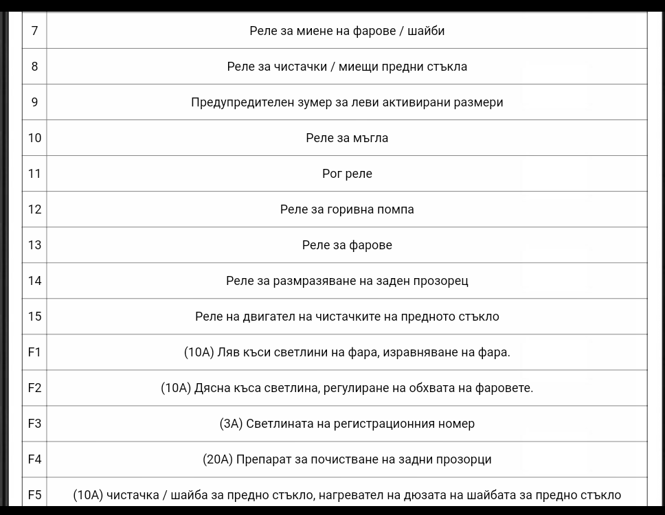

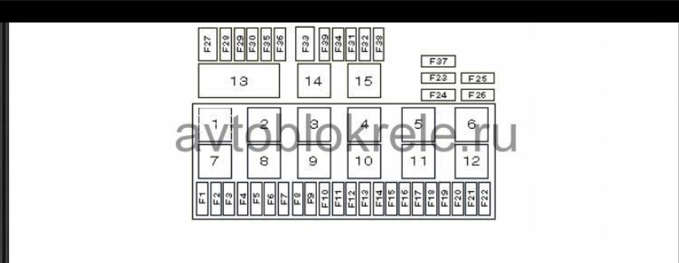

Да събудя темата за да не пускам друга. Моите пръскалки на алхамбрата спряха. Както отпред така и отзад. При натискане на лостчето чистачките тръгват, но няма пръскане и помпичката не се чува. Моля за насоки проверих реле 99 но е добре.

Да разбирам, че проблема е в помпичката или в кабелите до нея и няма бушони или реле.

Провери бушон 28!

Бушон 28, по схема ми е ABS помпа 30А

А по схема кой е бушона за помпичката? Коя година ти е колата въобще?

Колата е сеат алхамбра 1996г 2.0 бензин. По схемата която имам са бушони 4 и 5 също и реле 8 (99)
