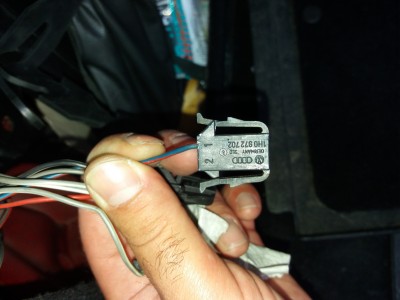

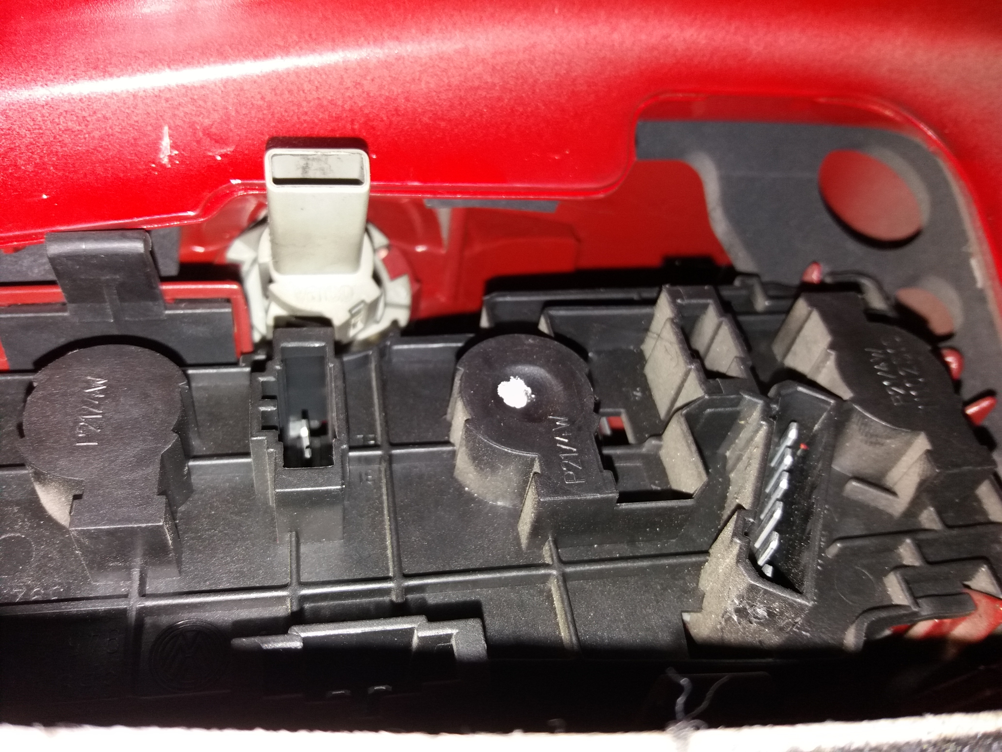

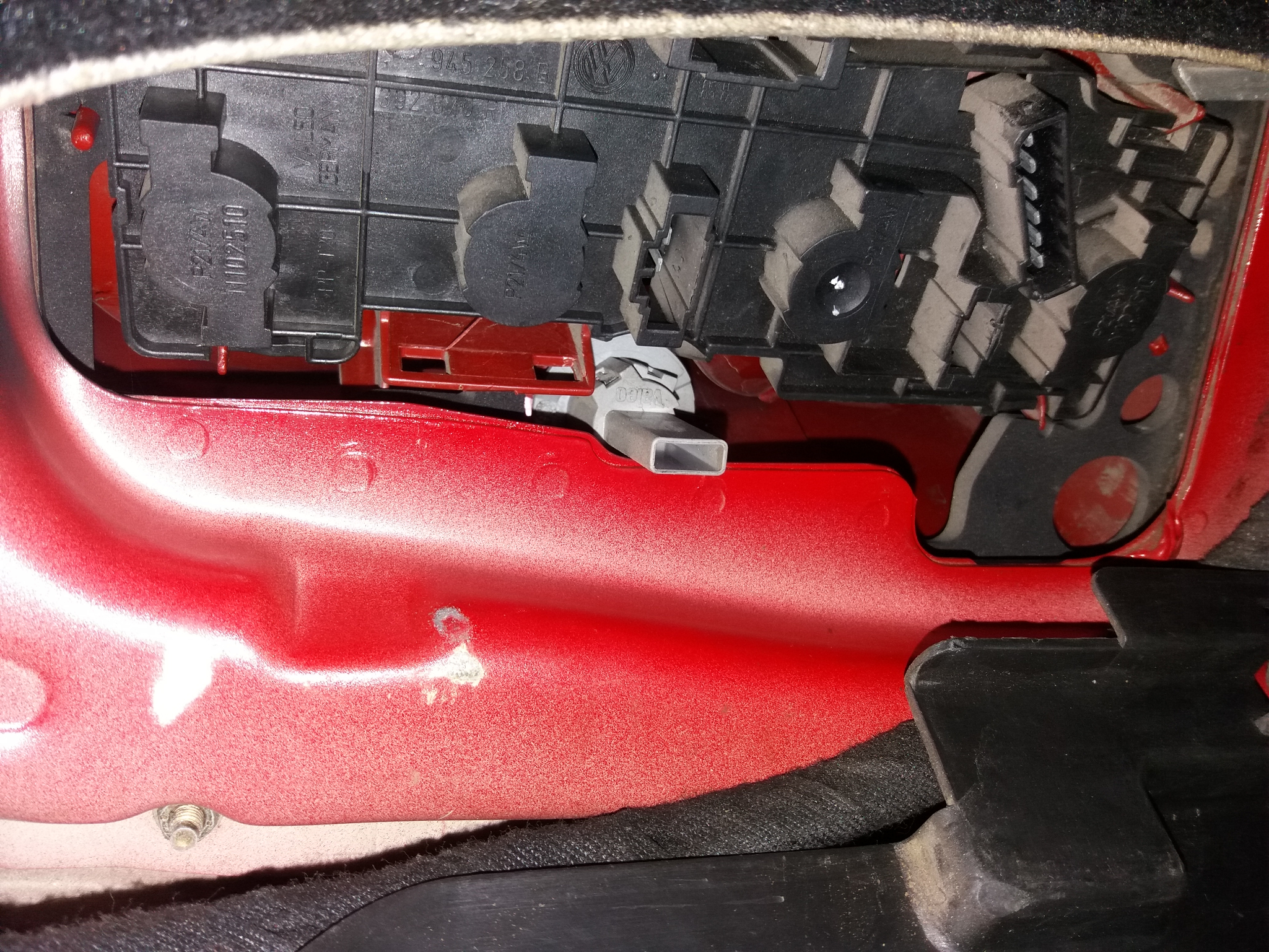

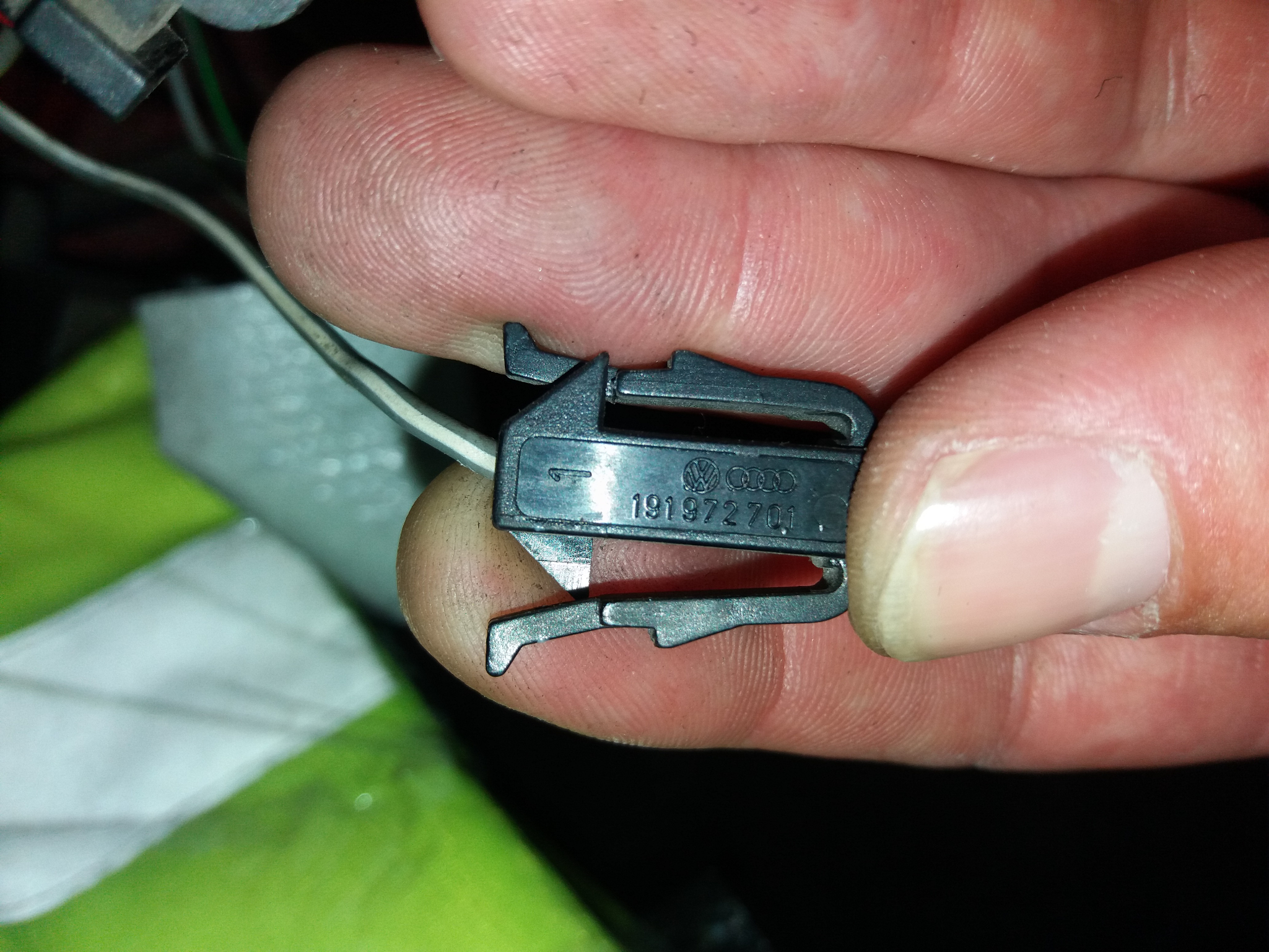

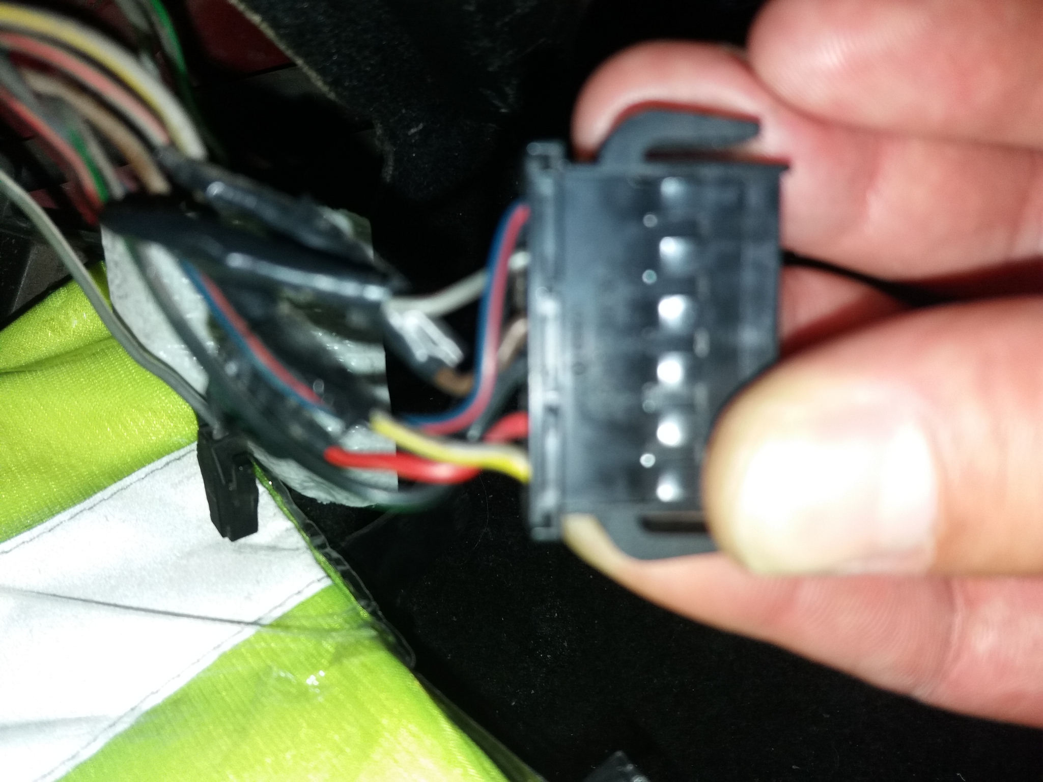

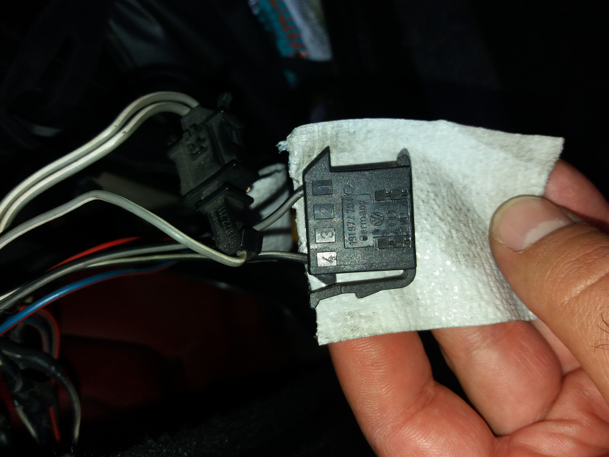

Моля за малко помощ
Колата е пасат б5 97г бившия собственик е сменил стоповете с такива от б5,5.
До днес всичко беше ок работят си стопове мигачи задна светлина, но усилената светлина за мъгла в стопа не.
Махнах корите от зад и видях че на двата стопа има букси, които просто си висят, бърз тест с пробна лампа показа че едната от буксите пуска + когато се пуснат задните халогени от копчето за фаровете, но само на десния стоп.
И сега изникват следните въпроси:
1. Нормално ли е да има такива свободни букси?
2. Как да направя да светят задните светлини за мъгла?

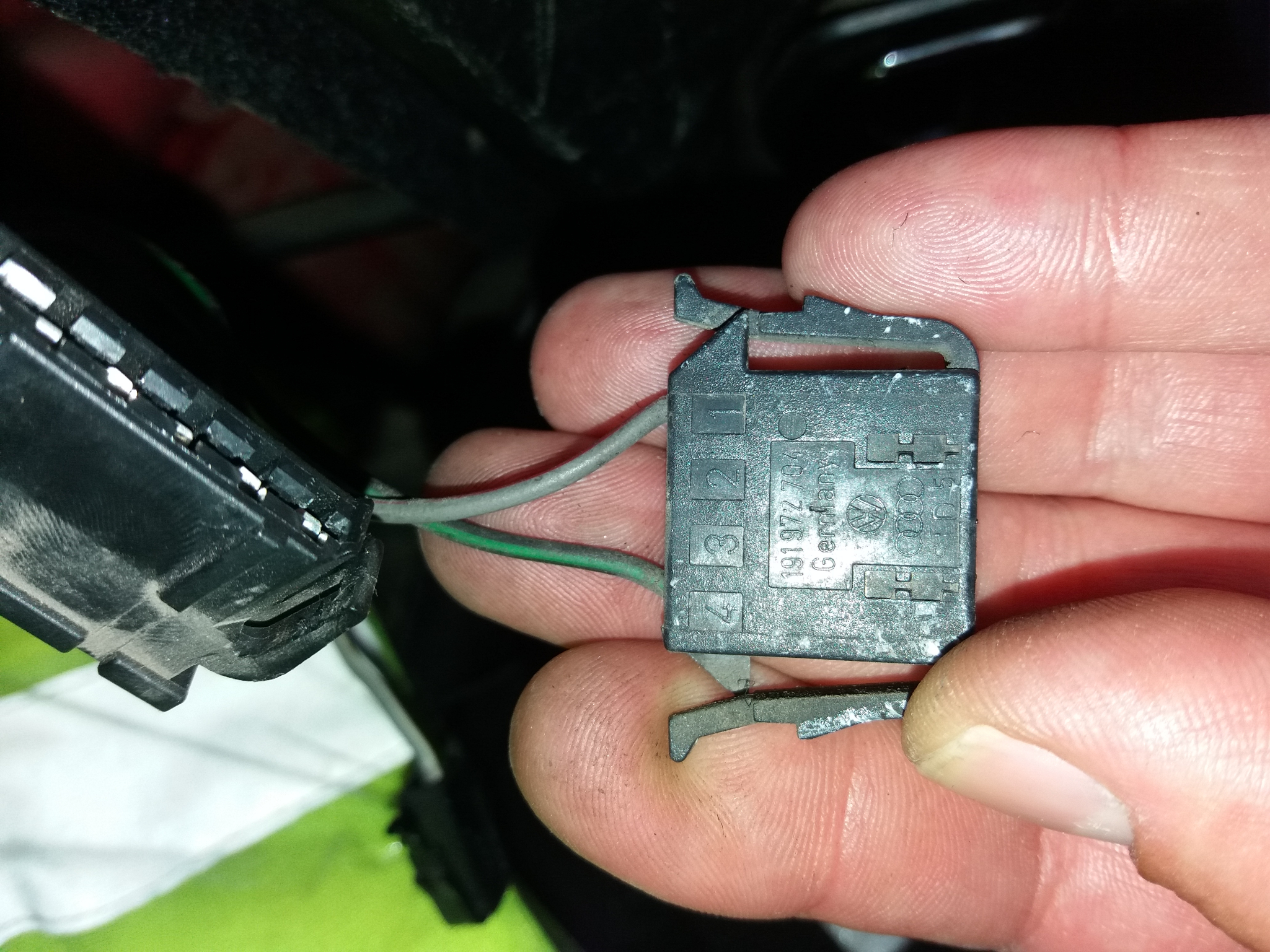

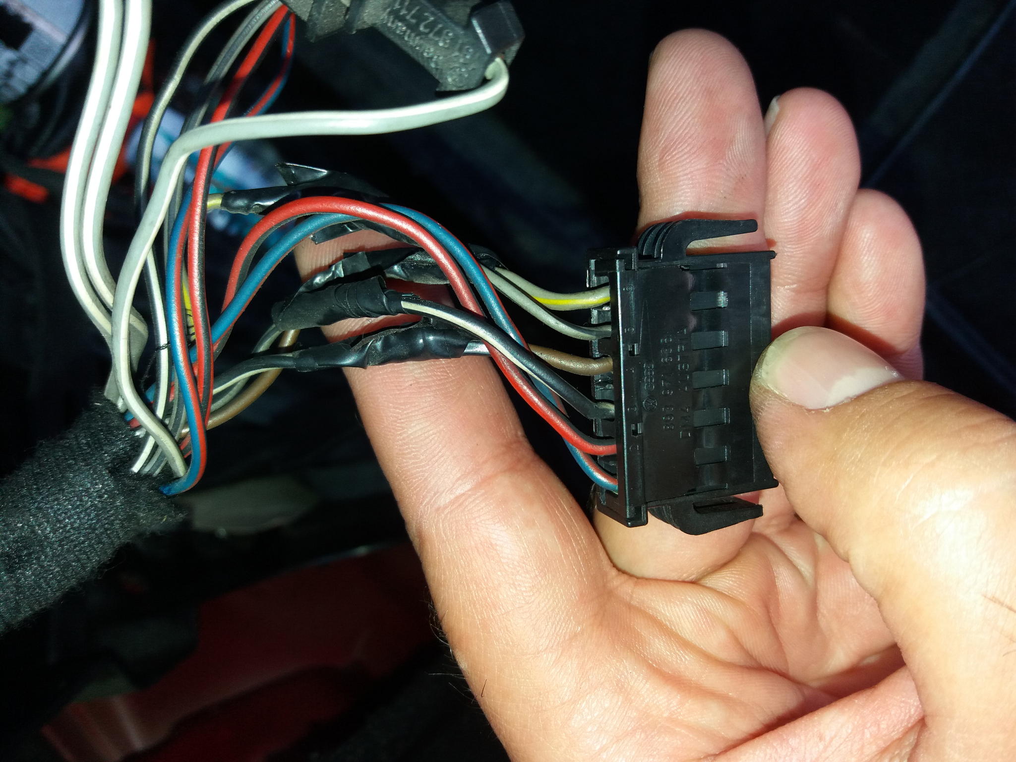

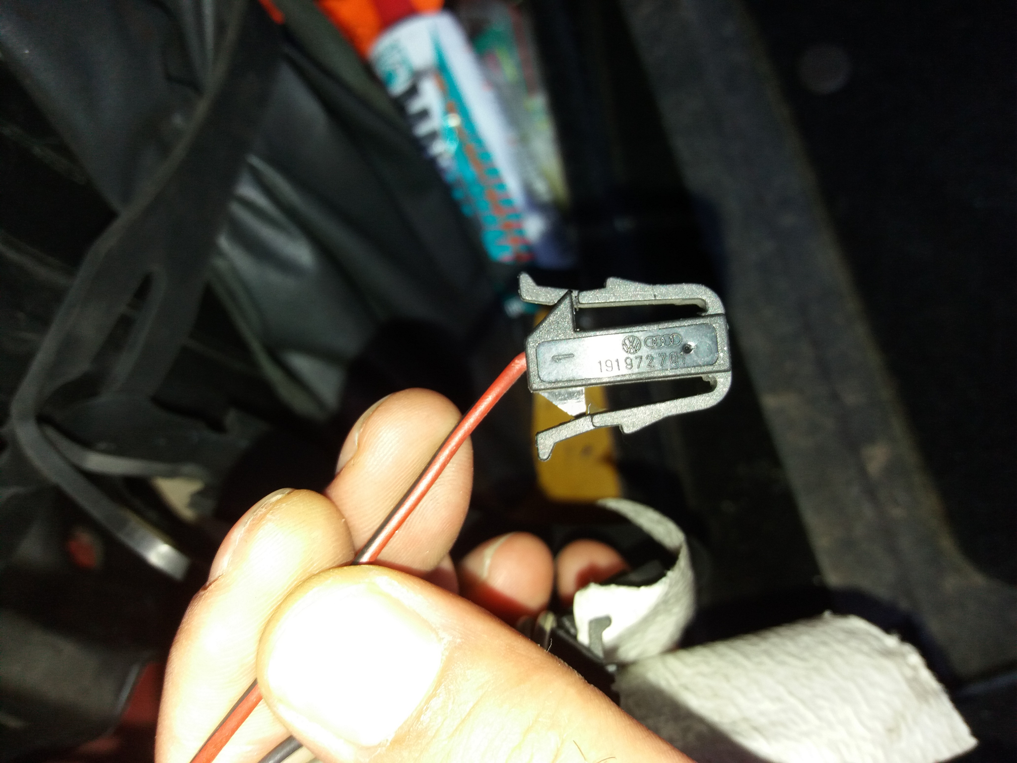

букса която влиза в левия стоп
свободно висяща букса
и на тази букса идва + като пусна заните халогени
десен стоп
Последна промяна от terero на Сря 14 юни 2017 13:14, променено общо 4 пъти.

Мнениеот milenski_77 » Сря 14 юни 2017 12:57
Светлината за мъгла отзад е само една, така че е нормално да имаш ток само на едната букса.

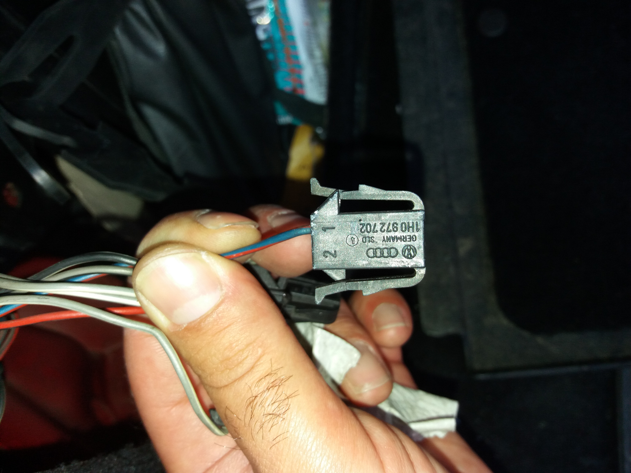

Мнениеот terero » Сря 14 юни 2017 13:02
десен стоп
букса която влиза в стопа
ляв стоп

Мнениеот DoH_KuXoT » Сря 14 юни 2017 13:06
свободните гнезда в платката на стоп-а са изходи за инсталация за теглич. От там се захранва буксата на теглича с всички необходими светлини. Аз сложих теглич и съм си изкарвал плюсове и маси от тези гнезда, но нямах тези букси, които имаш ти.

milenski_77 написа:Светлината за мъгла отзад е само една, така че е нормално да имаш ток само на едната букса.
Ами ок, да предположим колата е стара и има светлина само на единия стоп, но това не трябва ли да е левия?
При мен е на десния.
и нормално ли е да имам такива висящи букси
