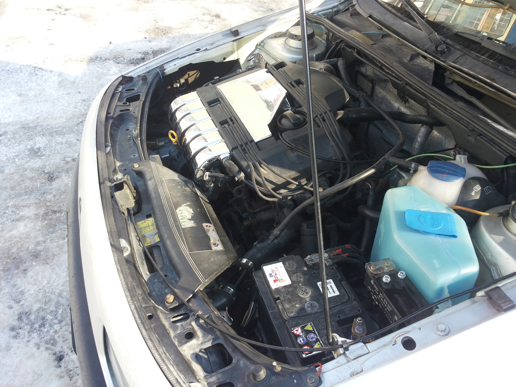

От цялата работа ми остана само KR-я блок, който обаче беше добър. Сложих си и моя колянов вал с нови биелни лагери на оригиналния размер. С това работата по двигатела приключи и остана само да се разработи малко. За една седмица 3000км. :mhihi От тогава двигатела си работи и върви перфектно. :biggrin

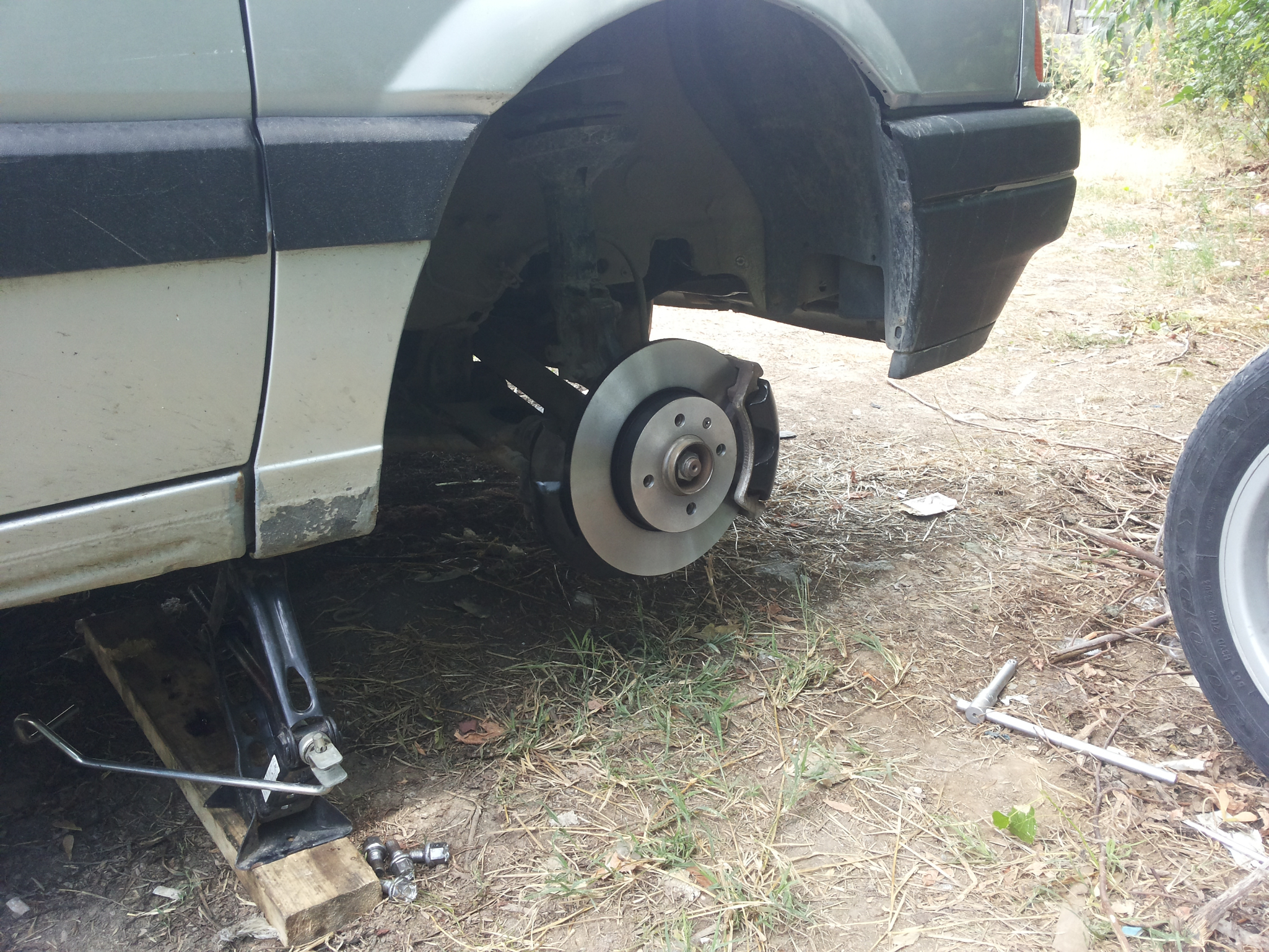

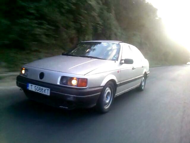

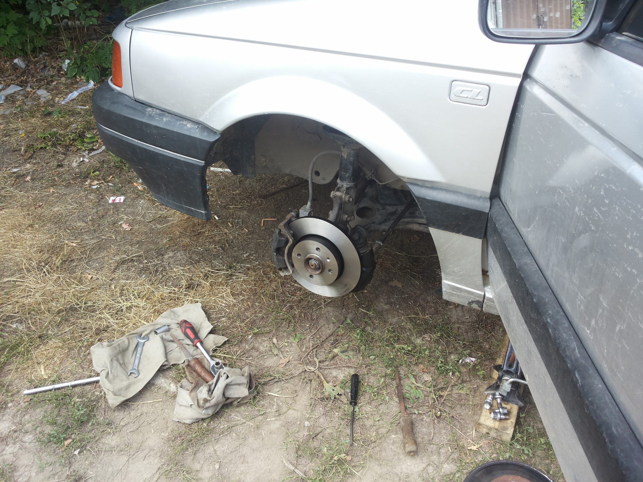

Сменихме предните дискове с нови - TRW.
Една снимка и в движение.

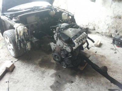

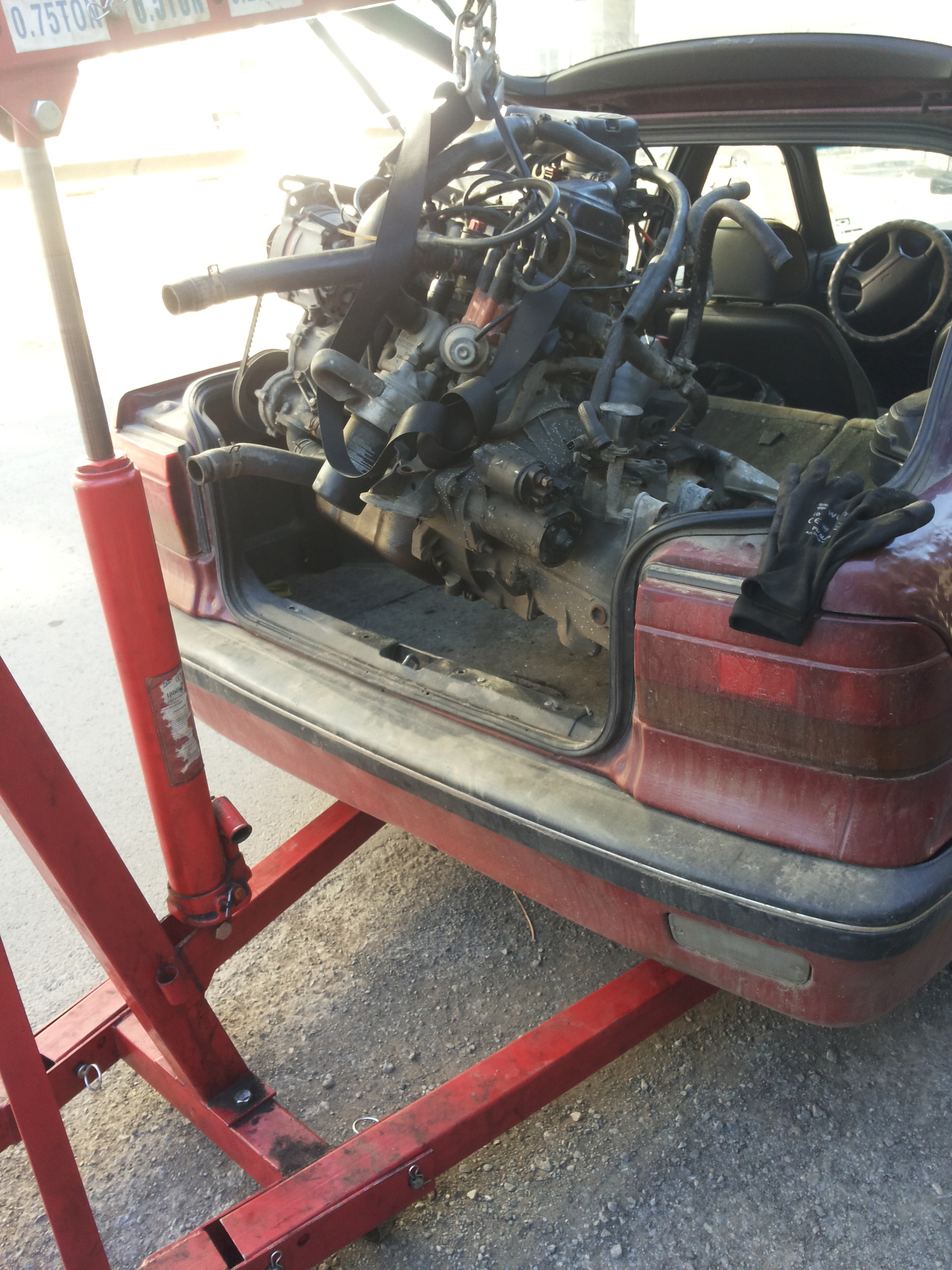

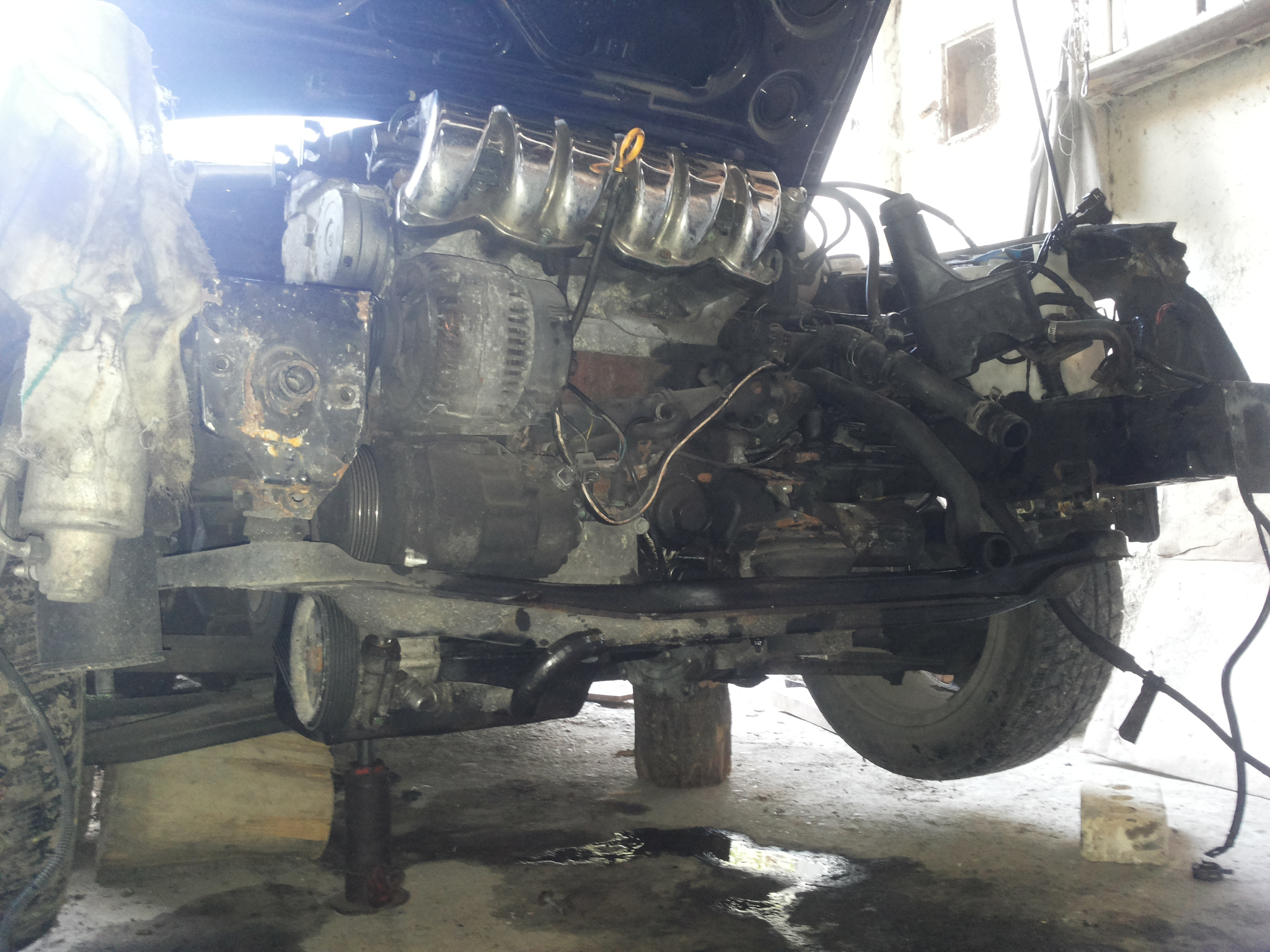

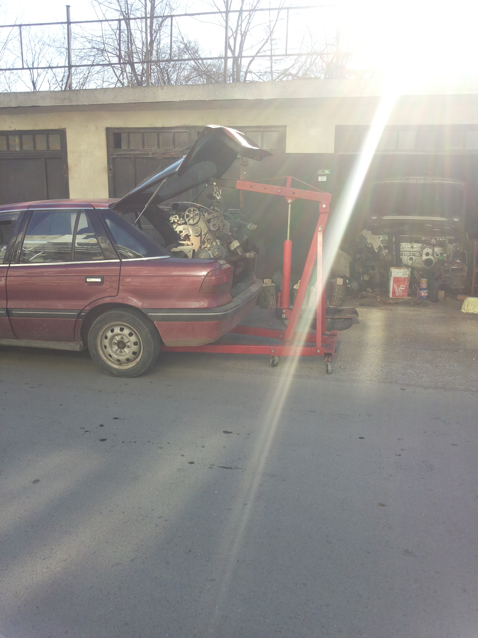

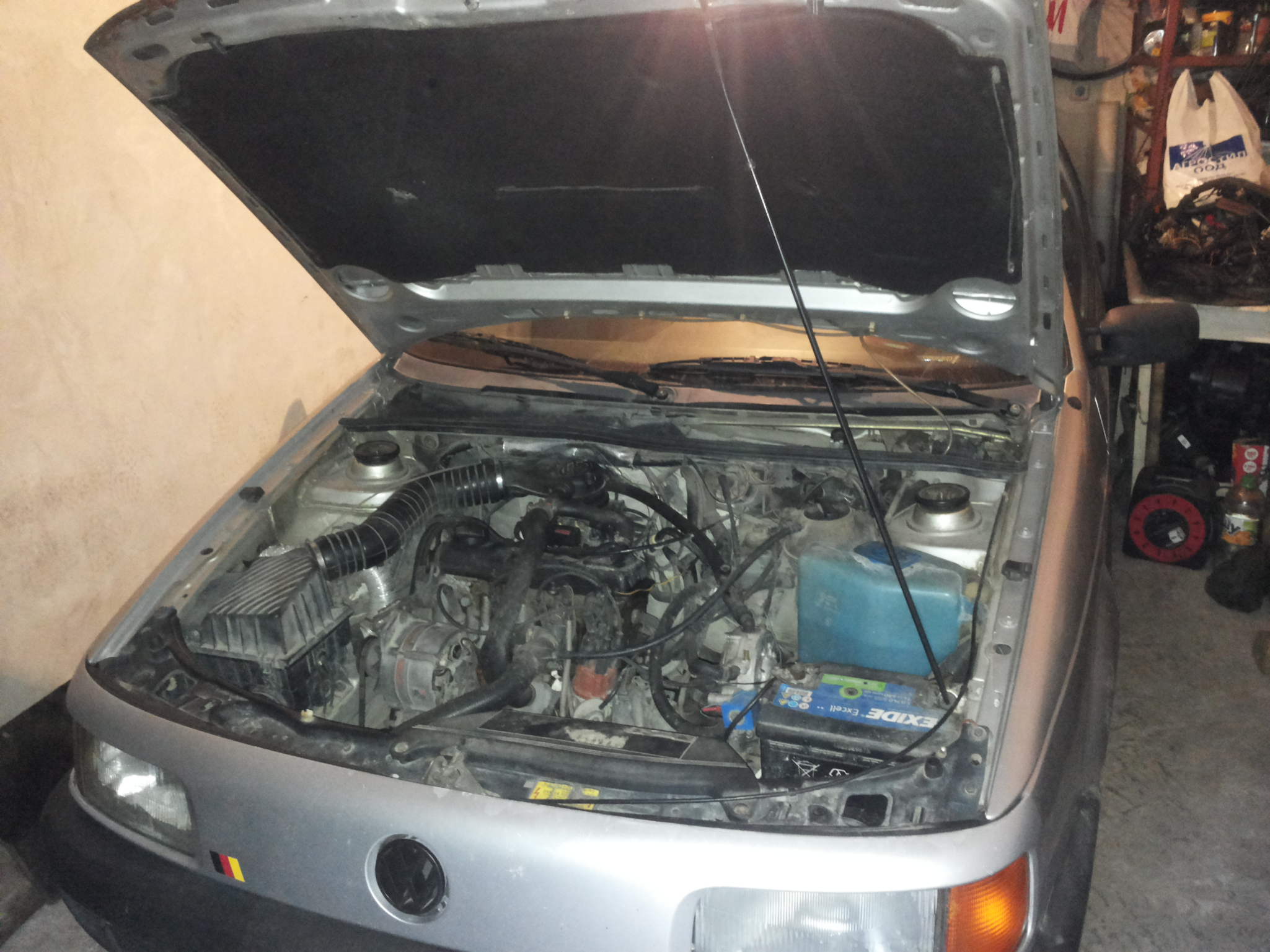

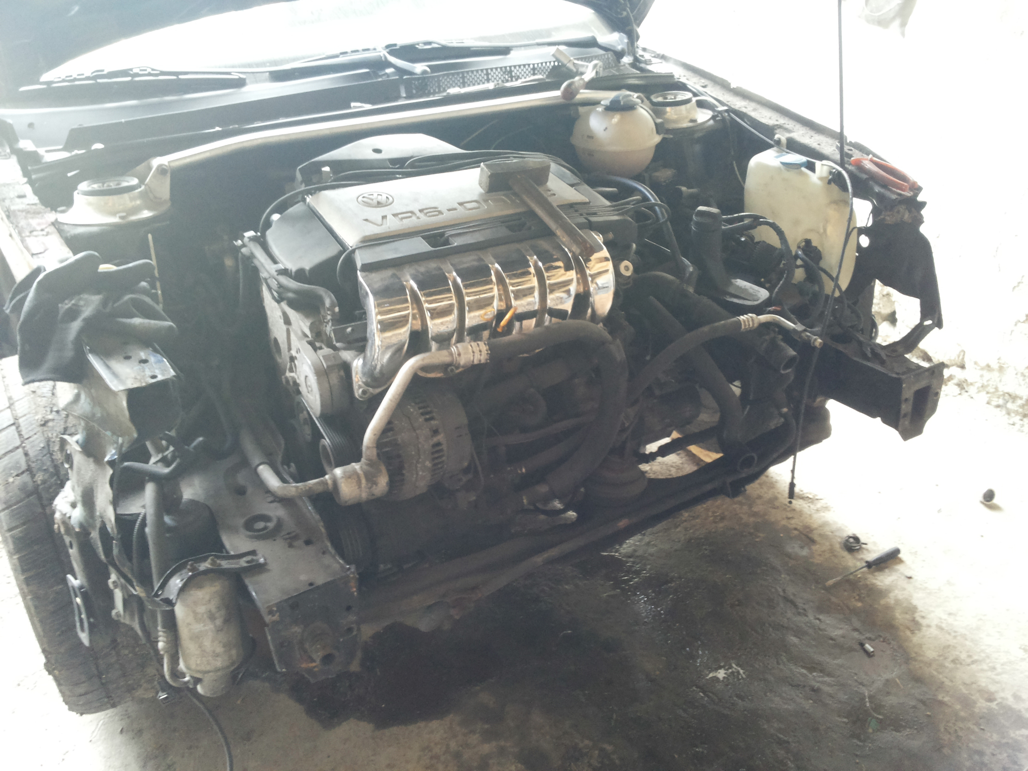

Така, след 2-3 месеца след като намерих някой части които ми трябваха се почна със сваляне на двигатела от голфа. :k050
И голфа беше до тук. :bishop Колата ми трябваше, затова още неможех да почна с двигатела. На пасата сложих първоначално само задния мост от голфа, заради дисковете и спортните аморттисьори. А отпред койловърите, пак от голфа.(Нямам снимки от тази работа обаче, имам на краиния резултат.)

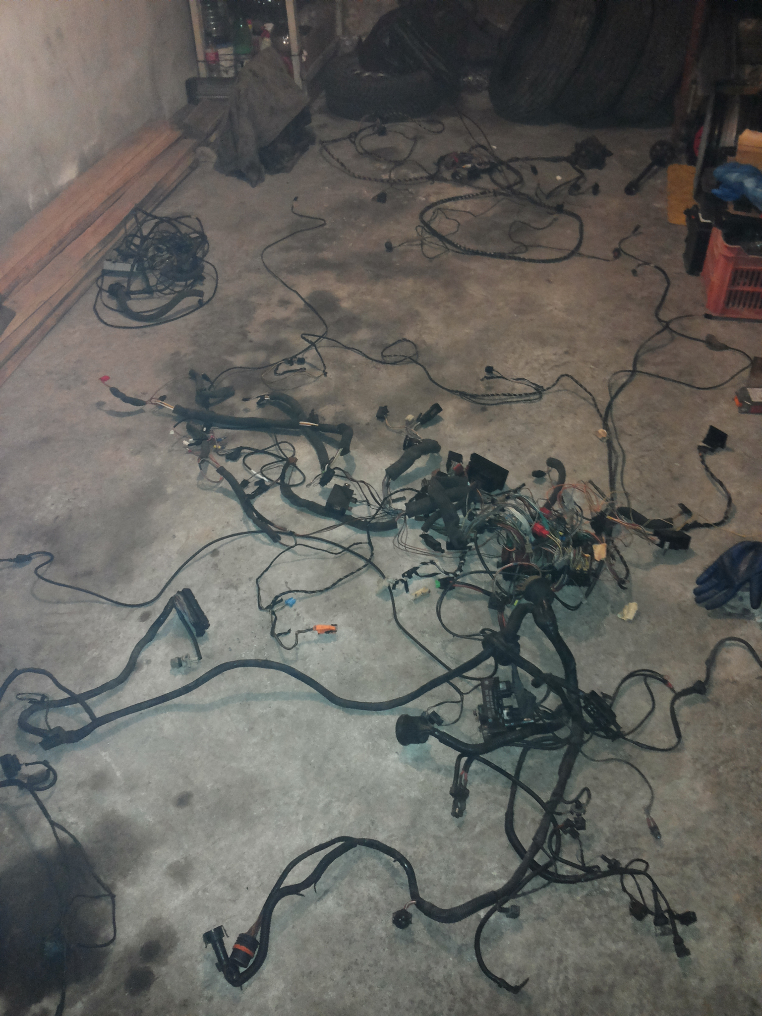

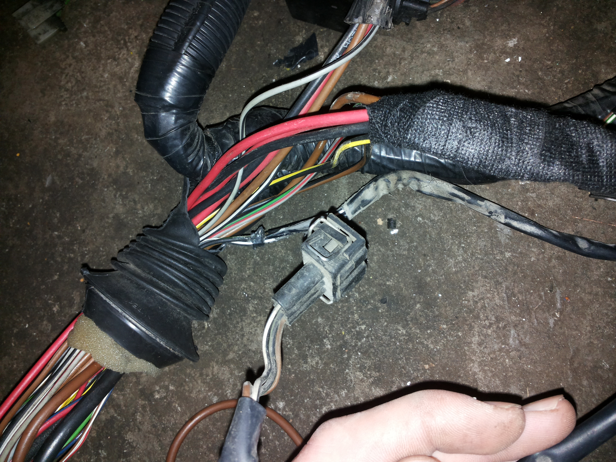

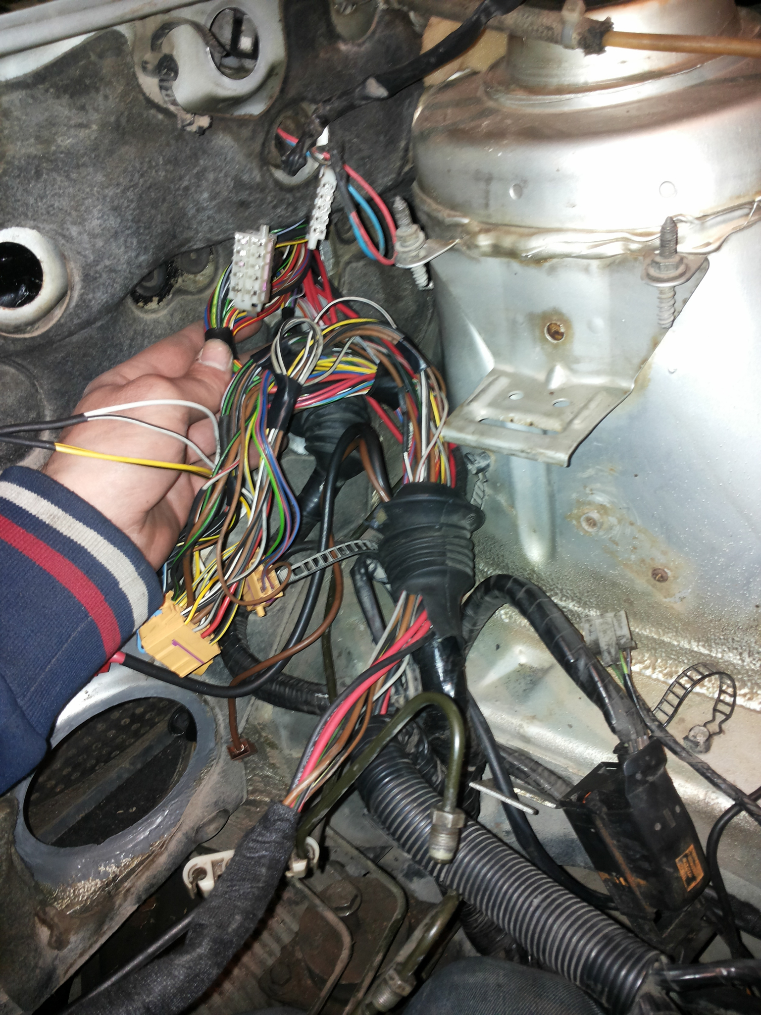

Разгледах и отделих инсталацията която ми трябваше.

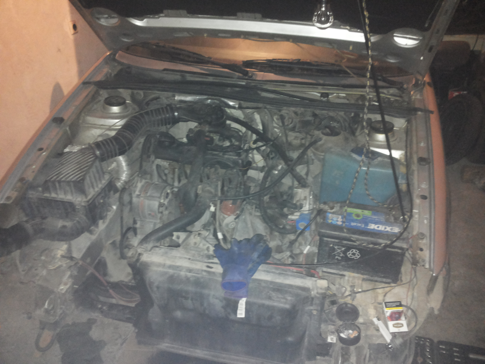

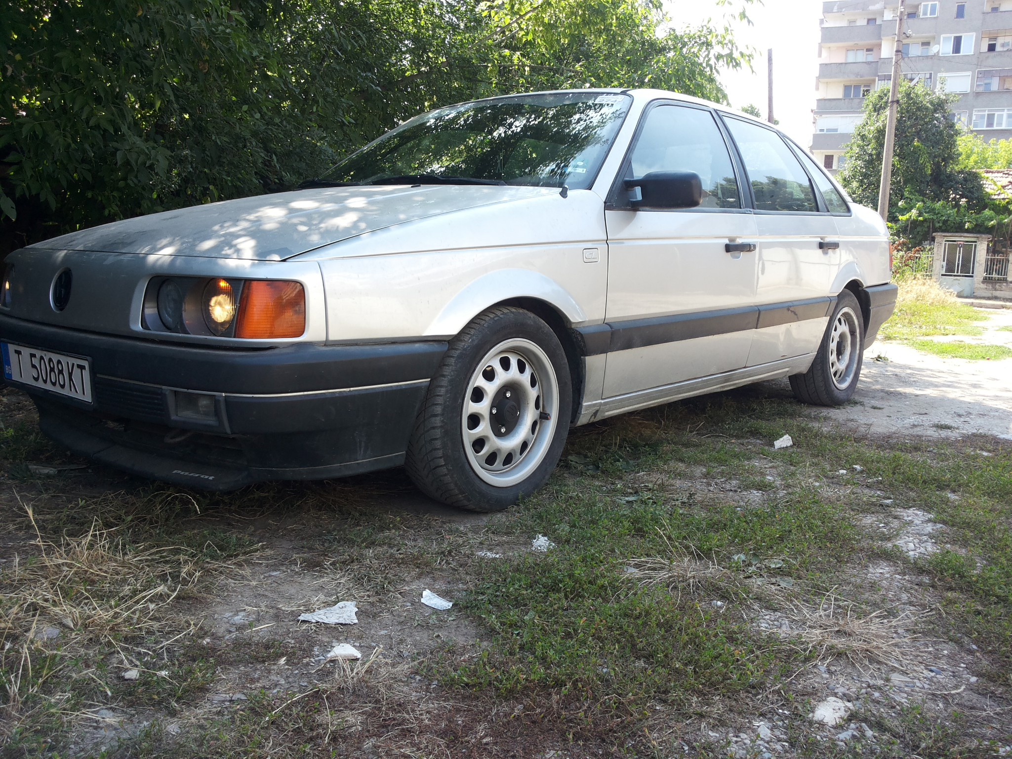

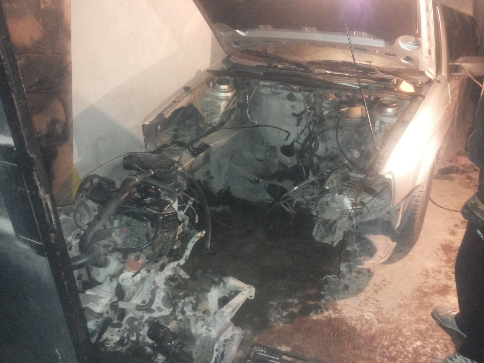

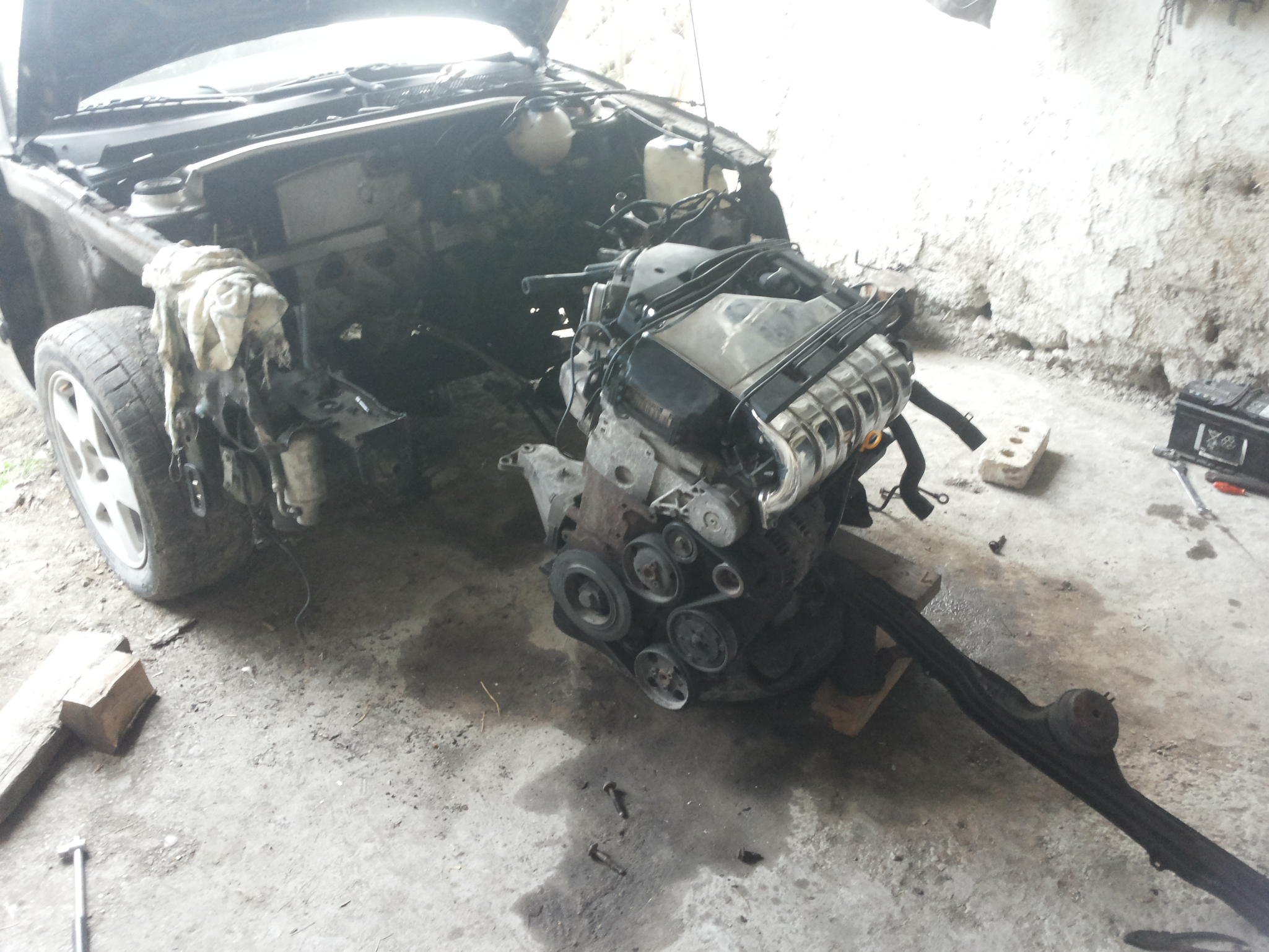

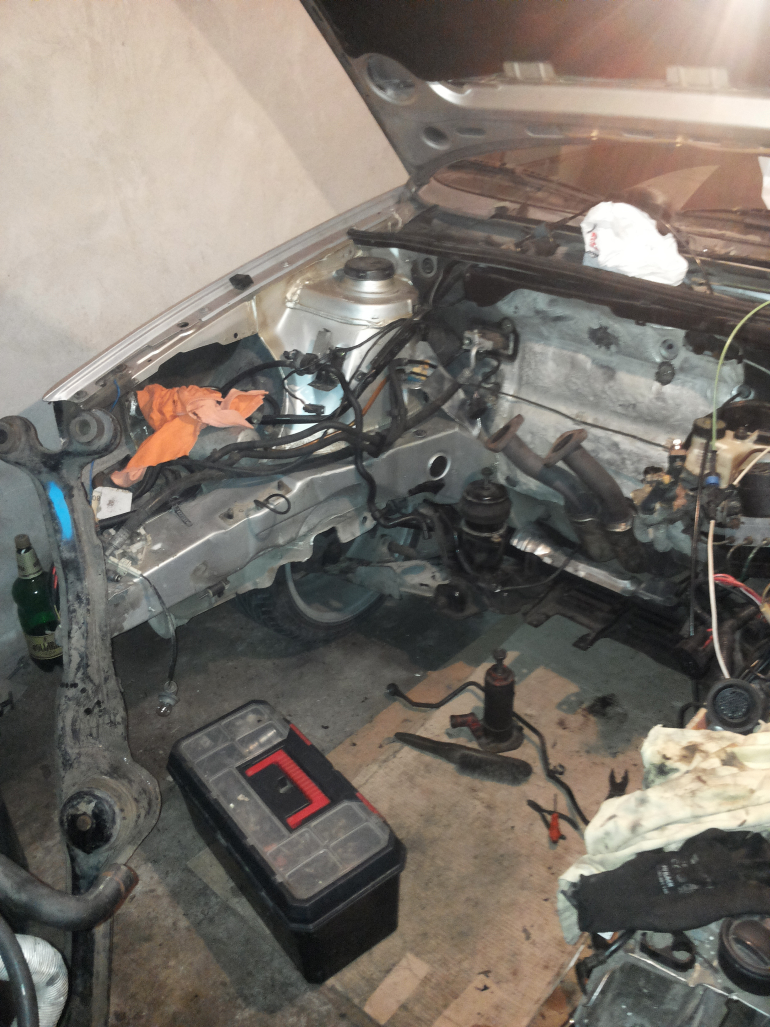

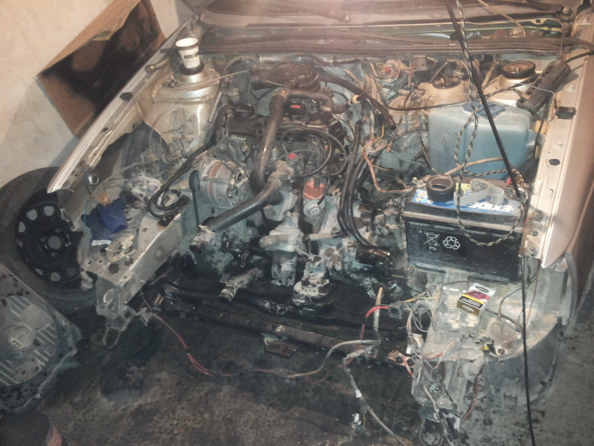

В края на ноември 2016г. се започна работата по слагането на VR6-а. Ето една последна снимка на пасата с моното.
За около 4 часа с помоща на колегата и добър приятел-DobiSAN развалихме хубавата кола. :cry

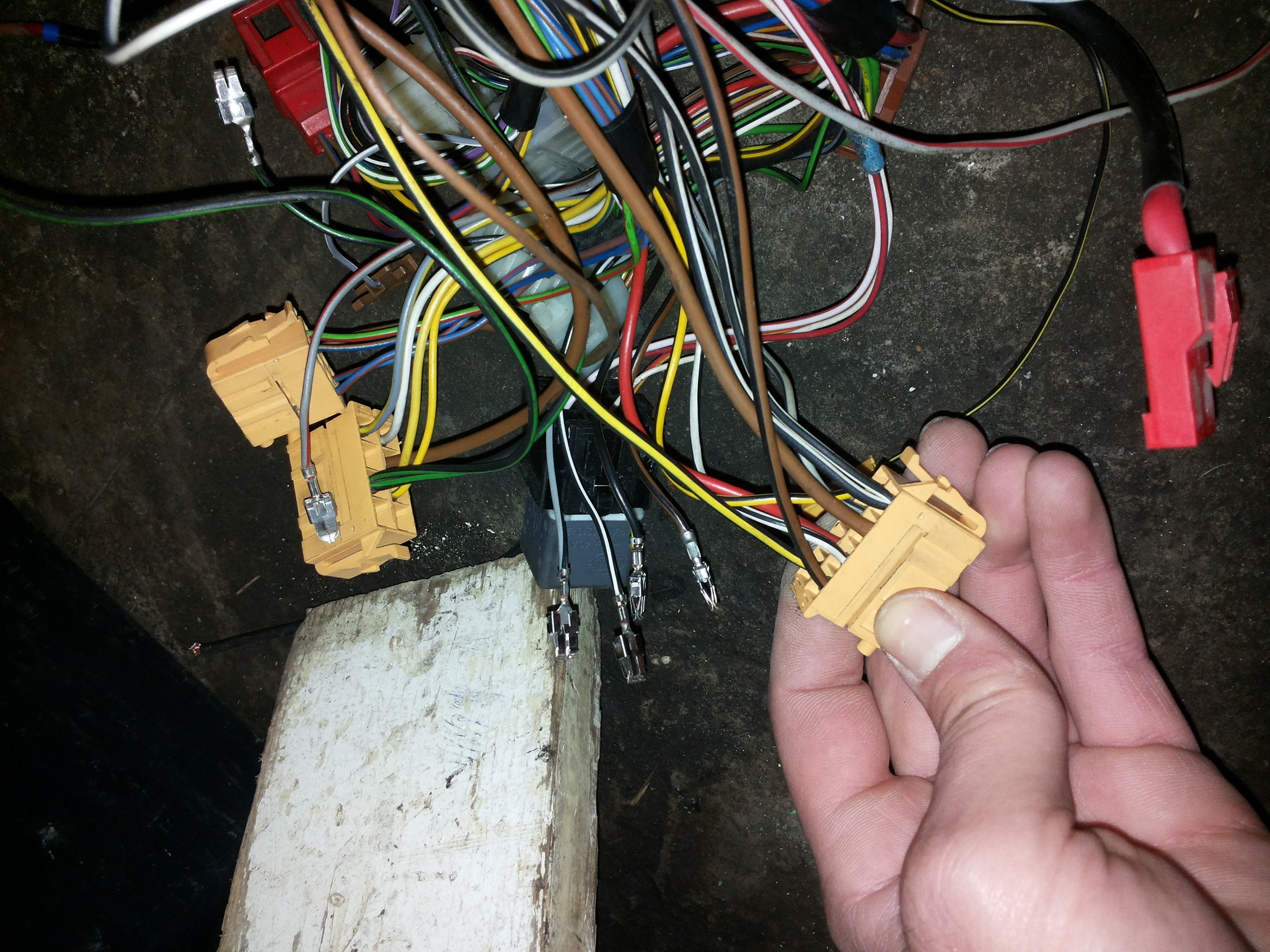

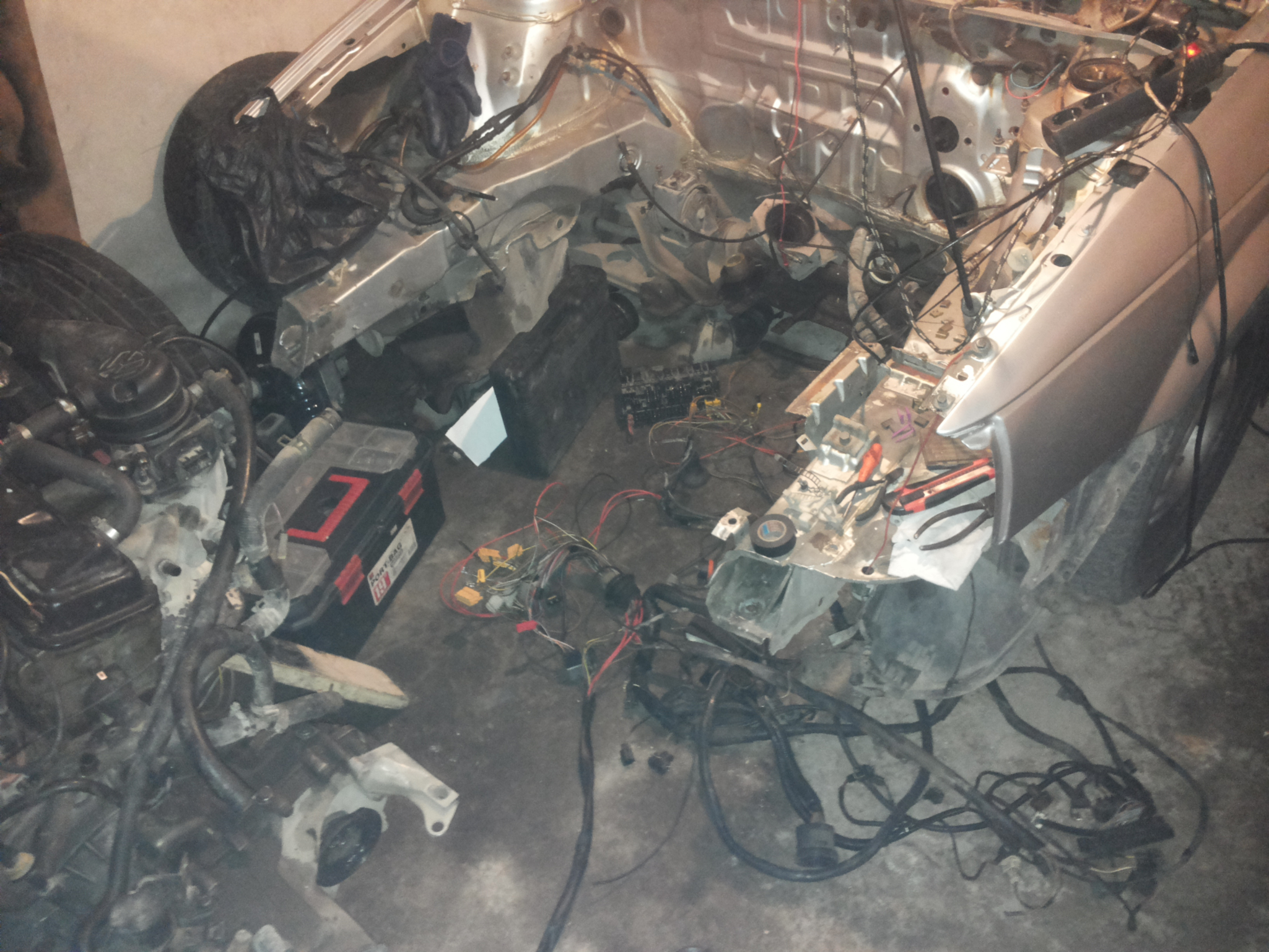

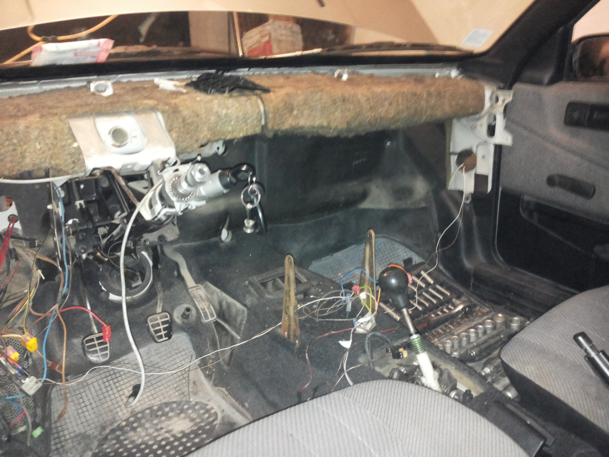

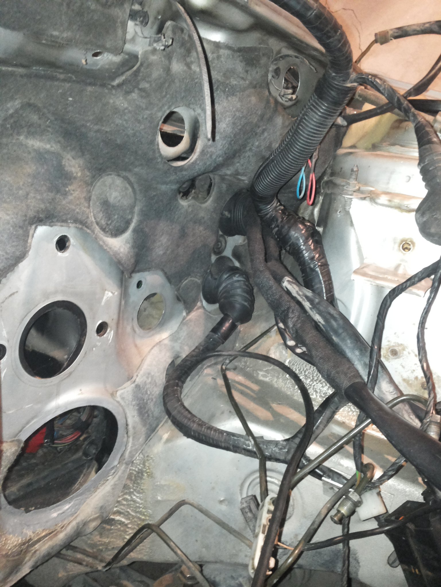

Започна се едно редене на инсталация в моторния отсек и вътрешно оборудване. Подмяна на спирачните тръбички и редене на инсталацията за ABS-а. Най-накрая си прекарах и новите кабели за фаровете в оригиналната шлауфка.(Имам релета на фаровете от преди това, но новите кабели ги бях прекарал набързо и не стояха както трябва.)

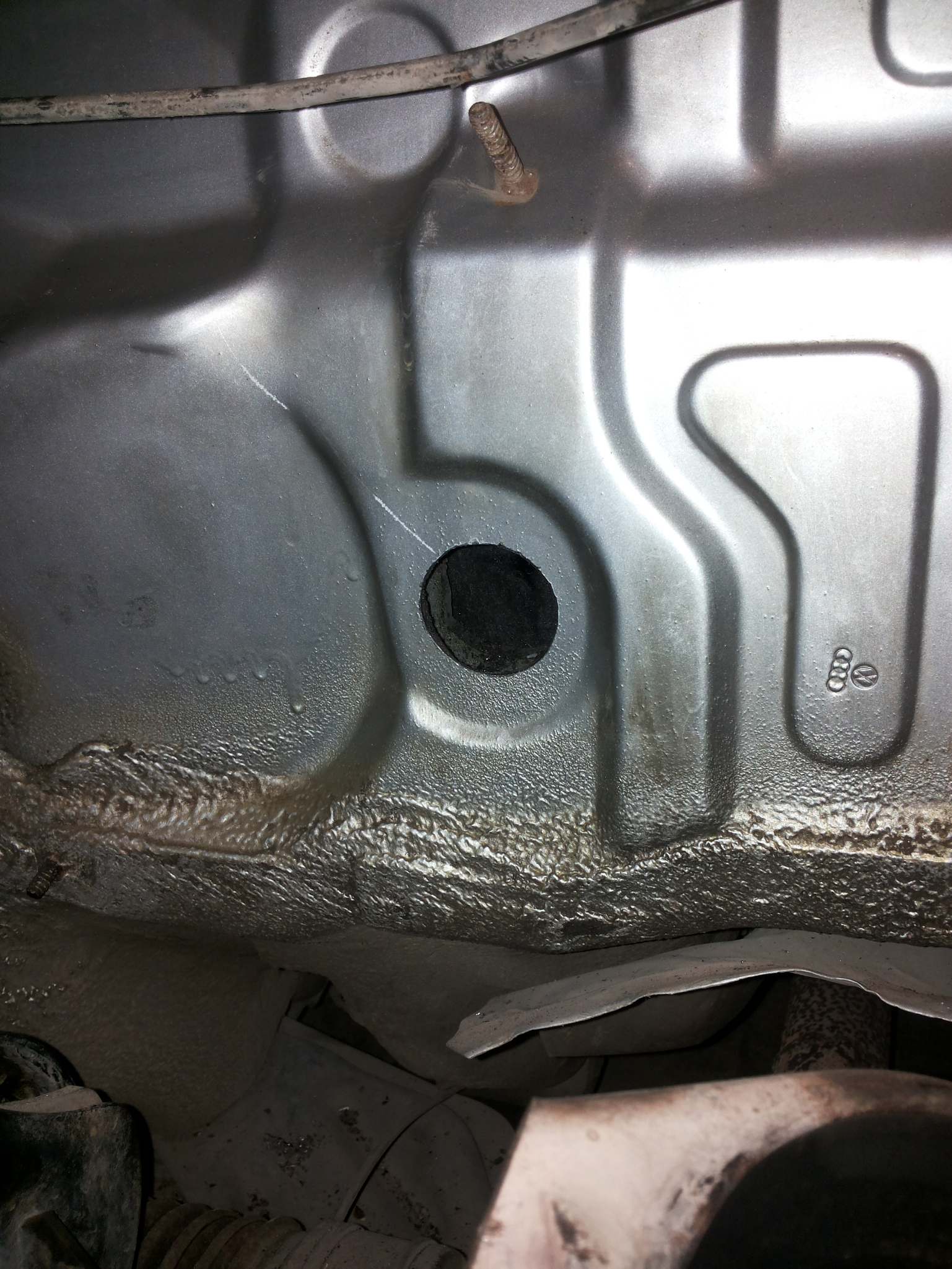

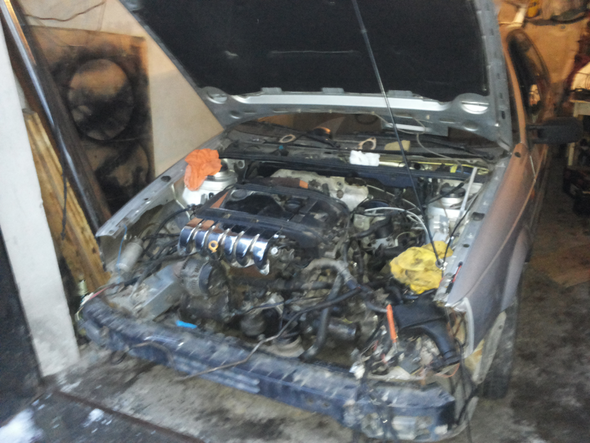

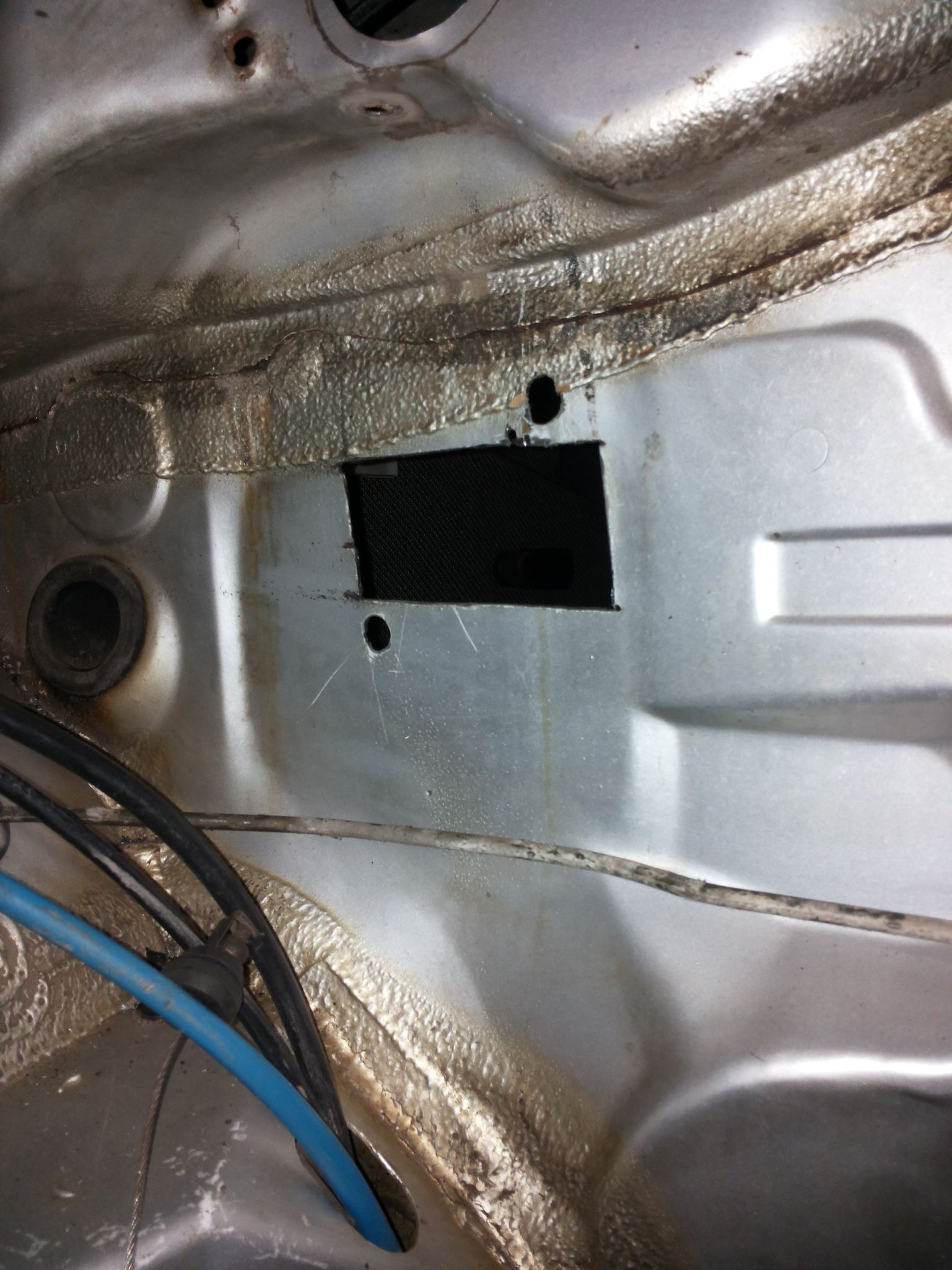

Изрязах и необходимите дупки за бъдещия климатик/климатроник.
Дойде ред моното да отстъпи място на VR6-а в гаража.

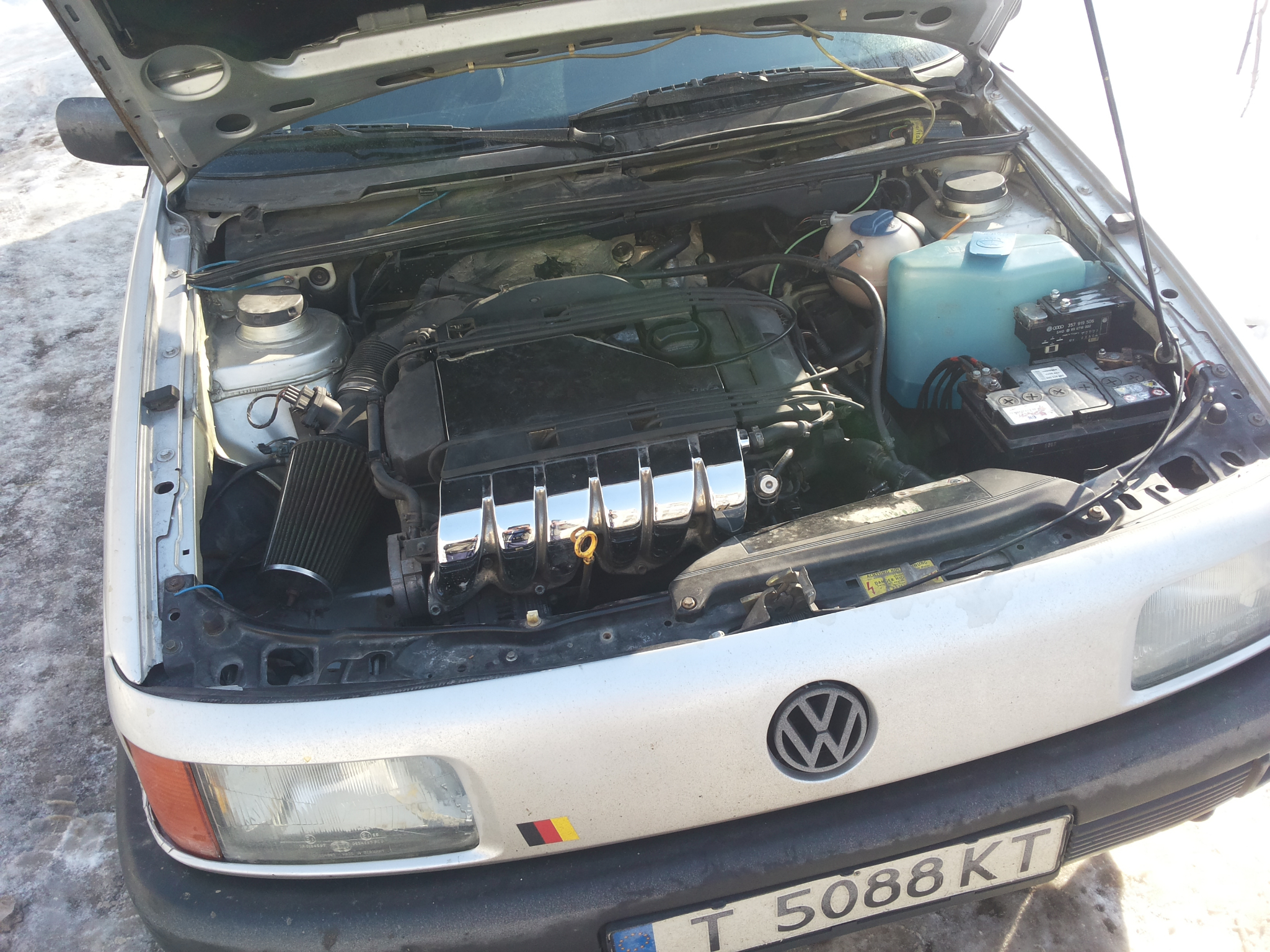

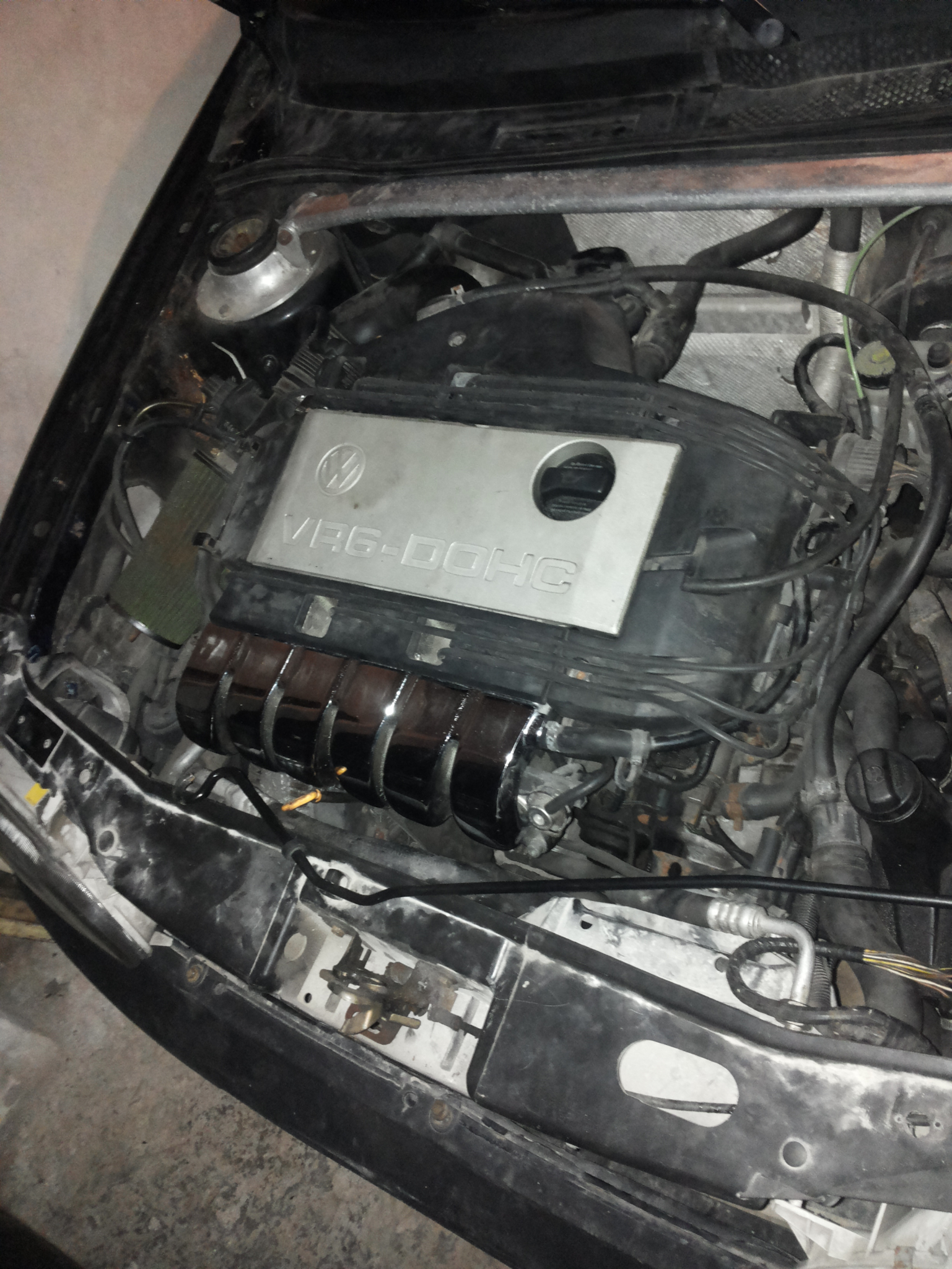

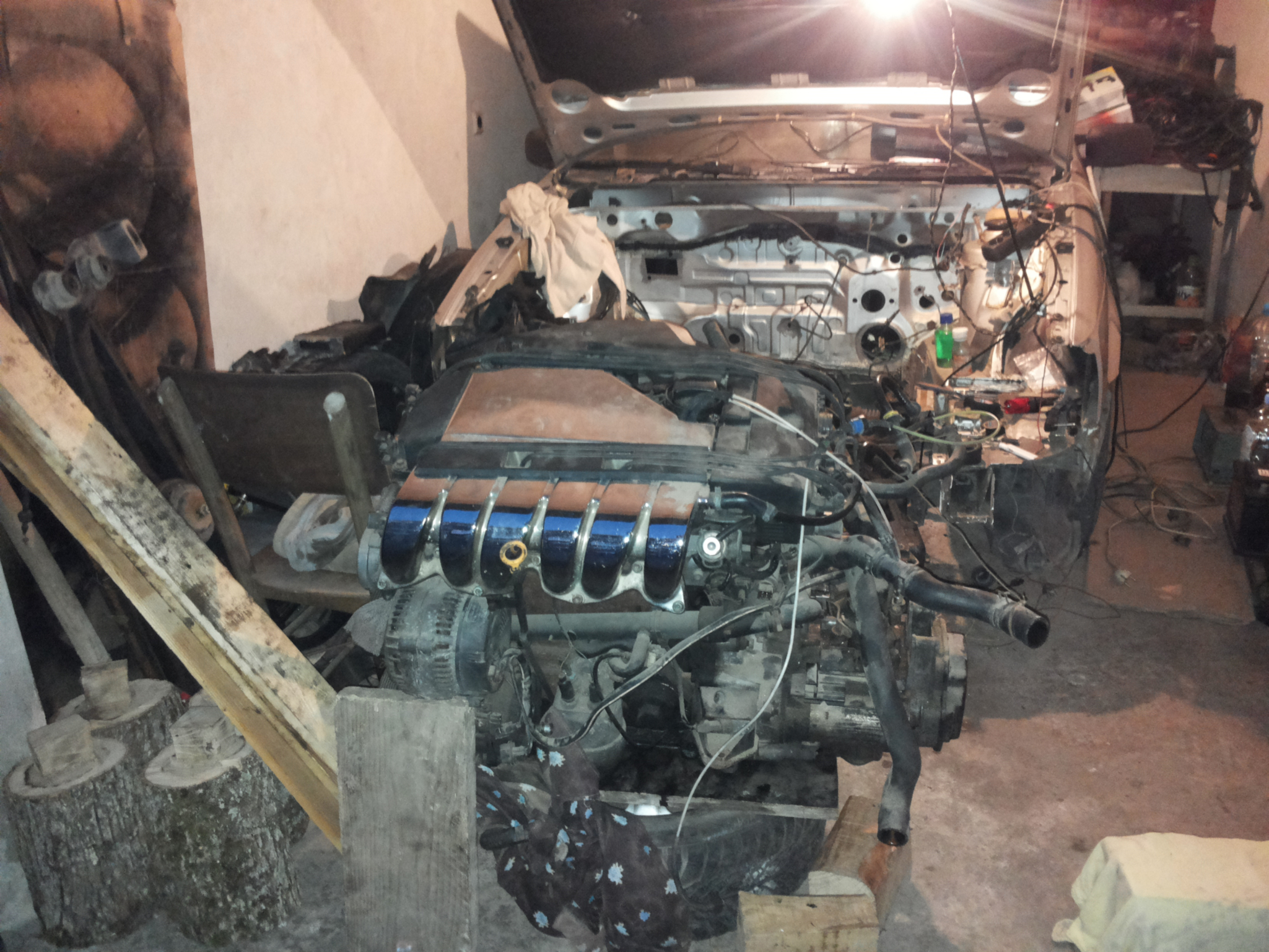

Тук вече беше готов за слагането на двигатела.
Неможах да намеря само носачи от б4 - ABF. Трябвахами такива заради конусния шарнир, но преправих малко дупките за захват на шарнира към носача и сложих мойте си носачи. По-нататък ще се сложат каквито трябва носачи.
Някой неша трябваше да се сменят
За час и половина успях да сложа двигатела и остана да се навържат нещата.
И зглобен и готов за пробно кръгче.
