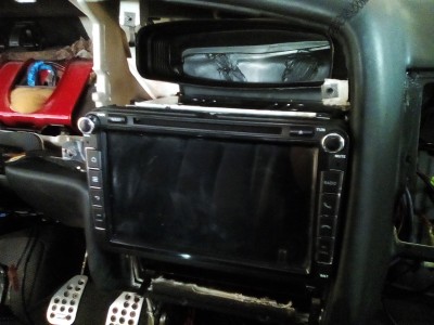

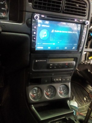

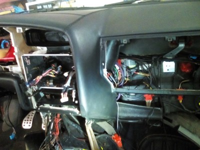

Добре става, има още какво да се желае обаче. След монтажа чакаме и отзиви за работата на тази Андроид мултимедия. От България ли я взе или внос?

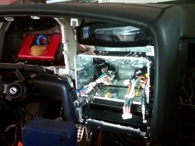

Супер изглежда, имаше ли много клъцни срежи? Лесно ли събра всичкия кабелак зад мултимедията?

Пипкава работа... Особено докато се измисли кое как...
Всички духалки работят нормално.
Медията бачка без забележка, монтирах задна камера - при превключване на задна скорост, автоматично намалява звука и на дисплея се изобразява картината от нея. Сложих и DVR, но автономен, който също изобразява картината върху екрана. Има опция и за вход през USB на камера, така че медията да го играе като записващо устройство.
Звукът е страхотен, като се има в предвид, че свалих на нейно място 8 серия на pioneer.
Остава да намеря приложение за честотни филтри.
Останалото - Интернет, навигации, приложения... си е като хубав таблет.
Много доволен, голяма глезотия.
Колата ще и подменям електрониката, че с оригиналната имам проблеми, тия дни ще и качвам спортна на Link, и искам да гледам всички параметри на двигателя на дисплея на медията. Това беше основната причина за монтажа.

Re: Монтаж на 2 DIN в пасат Б3/Б4?
Какво ще режеш с тия филтри, какви са говорителите?

Основно да отрежа най-ниските честоти докъм 150 херца към говорителите, за да не се криви звука именно защото не са висок клас. Басът ми идва от суббуфер. В колата има общо 11 говорителя, добре е звуко и вибро изолирана и качеството е прилично при правилна настройка на звука.
Не ги режи толкова високо според мен. Или поне да не е с голяма стръмност среза. Идеята е че ако ги направиш да свирят над 150херца а субуферът ти покрива до 60-70 се получава дупка между тия честоти. Просто няма кой да ги изсвири. Това е просто хвърчащ съвет не съм слушал системата за да знам какво и що, но пробвай да ги пуснеш и по ниско. Зависи колко надуваш де... Чакаме снимки от шофьорското място на завършения монтаж

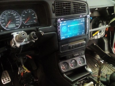

Няма как да допусна дупка в честотния спектър
Усилвателят ми е много сериозен моноблок, долу-горе на състезателен клас с много богати настройки на баса.
Държа да имам и low и hi pass от плеъра

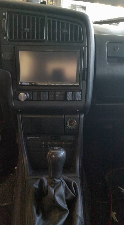

Тапицирах(тапицираха ми) и таблото в кожа, така и така беше свалено, а и отдавна му се канех..
Сега погледнах, верно че няма снимка от шофьорско място... Ще я досглобя другата седмица, че много взеха да ми мрънкат домочадието заради тази кола (за кратко време неусетно влязоха поредните 5+к лв) и трябваше да ги закарам на спа
Имам също да намеря или преработя жабка за кола с климатик, тъй като реших да разкарам и двата еърбега.

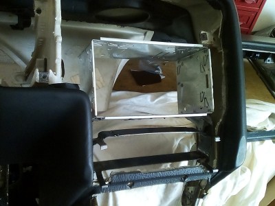

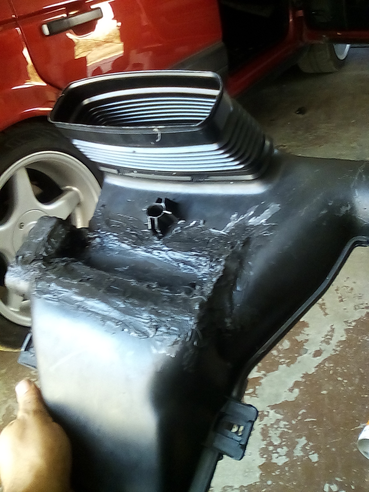

Направо ти завиждам. С таблото от Б3 не може, защото отзад няма метални планки и всичко е чупливо до краен предел...
Как по точно се чупи таблото на б3? Два такива сме имали и са здрави таблата. При опит за сваляне ли? Каква е разликата с б4 освен визуално?
- инжектопляктор
- Мнения: 4192
- Регистриран на: Нед 21 сеп 2014 0:54
Voluminer написа:Как по точно се чупи таблото на б3?
Пластмасата, която е отрязал автора ако беше на Пасат Б3 да е станала на сол. Конзолите се чупят и почти няма шанс да намериш здрави. И много лесно се чупят.

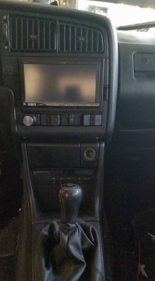

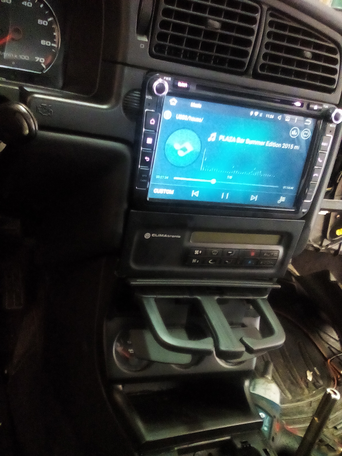

И на Б3 става. Не се включвах досега, защото Пешката отдавна я има снимката, но ето и за вас:

CoZmO написа:И на Б3 става.
И как ги режете тия чупливи пластмаси?? Как ги запазвате, да не се разпадат?

инжектопляктор написа:CoZmO написа:И на Б3 става.
Бавничко и с много мерак. ;) Отделно от това, моето барче беше страхотно без грам забележка. Когато нещо е сваляно няколко пъти и връщано на място хамалската, след това е седяло под напрежение с години, няма как да не се троши. Аз лично извадих късмет. ;)
