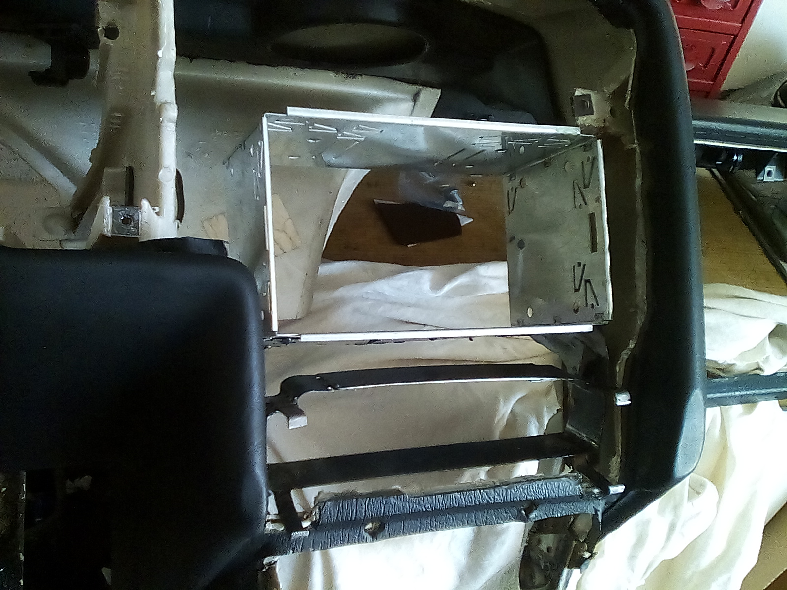

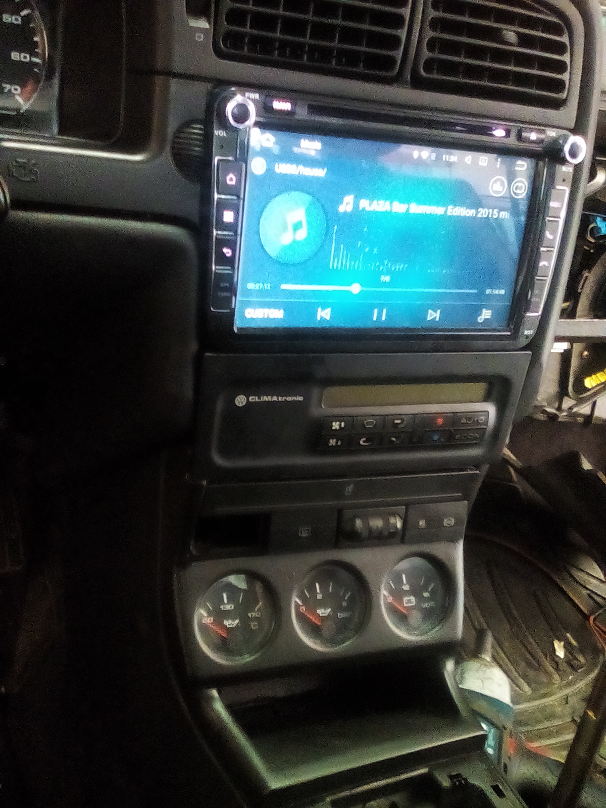

Добре става, има още какво да се желае обаче. След монтажа чакаме и отзиви за работата на тази Андроид мултимедия. От България ли я взе или внос?

Супер изглежда, имаше ли много клъцни срежи? Лесно ли събра всичкия кабелак зад мултимедията?

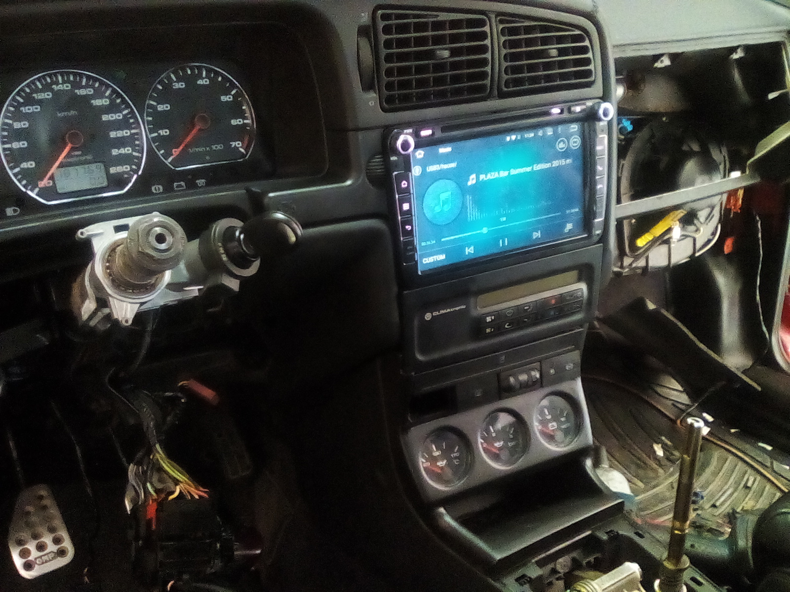

Пипкава работа... Особено докато се измисли кое как...
Всички духалки работят нормално.
Медията бачка без забележка, монтирах задна камера - при превключване на задна скорост, автоматично намалява звука и на дисплея се изобразява картината от нея. Сложих и DVR, но автономен, който също изобразява картината върху екрана. Има опция и за вход през USB на камера, така че медията да го играе като записващо устройство.
Звукът е страхотен, като се има в предвид, че свалих на нейно място 8 серия на pioneer.
Остава да намеря приложение за честотни филтри.
Останалото - Интернет, навигации, приложения... си е като хубав таблет.
Много доволен, голяма глезотия.
Колата ще и подменям електрониката, че с оригиналната имам проблеми, тия дни ще и качвам спортна на Link, и искам да гледам всички параметри на двигателя на дисплея на медията. Това беше основната причина за монтажа.

Не ги режи толкова високо според мен. Или поне да не е с голяма стръмност среза. Идеята е че ако ги направиш да свирят над 150херца а субуферът ти покрива до 60-70 се получава дупка между тия честоти. Просто няма кой да ги изсвири. Това е просто хвърчащ съвет не съм слушал системата за да знам какво и що, но пробвай да ги пуснеш и по ниско. Зависи колко надуваш де... Чакаме снимки от шофьорското място на завършения монтаж

Сега погледнах, верно че няма снимка от шофьорско място... Ще я досглобя другата седмица, че много взеха да ми мрънкат домочадието заради тази кола (за кратко време неусетно влязоха поредните 5+к лв) и трябваше да ги закарам на спа

И на Б3 става. Не се включвах досега, защото Пешката отдавна я има снимката, но ето и за вас:

Бавничко и с много мерак. ;) Отделно от това, моето барче беше страхотно без грам забележка. Когато нещо е сваляно няколко пъти и връщано на място хамалската, след това е седяло под напрежение с години, няма как да не се троши. Аз лично извадих късмет. ;)
