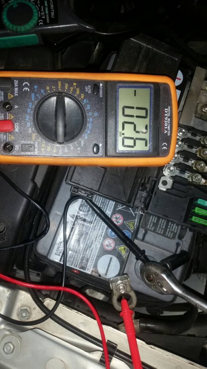

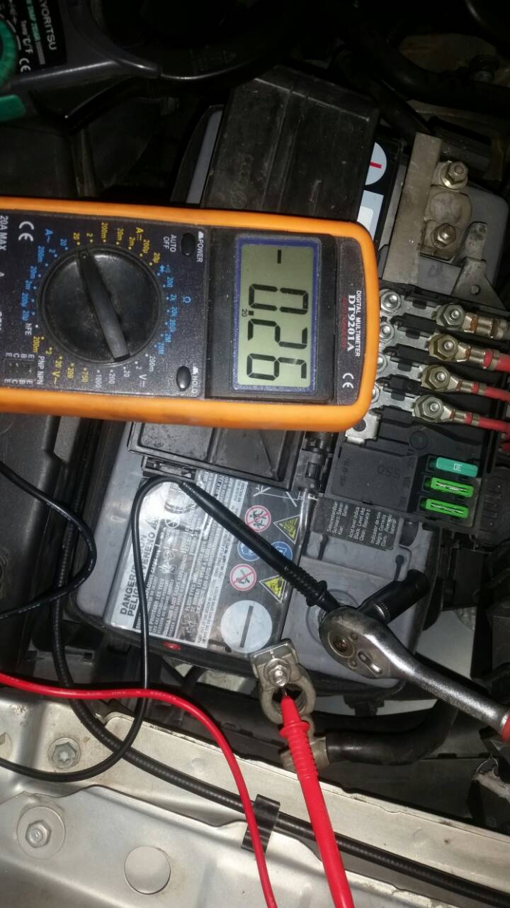

Мнениеот golfmaniak666 » Пет 29 сеп 2017 19:01
Колеги ето какво измерих.Мисля че отечка нямам

Ако правилно разчитам показанието , 270 милиампера си е сериозна утечка. Толкова консумира крушка от габарит.

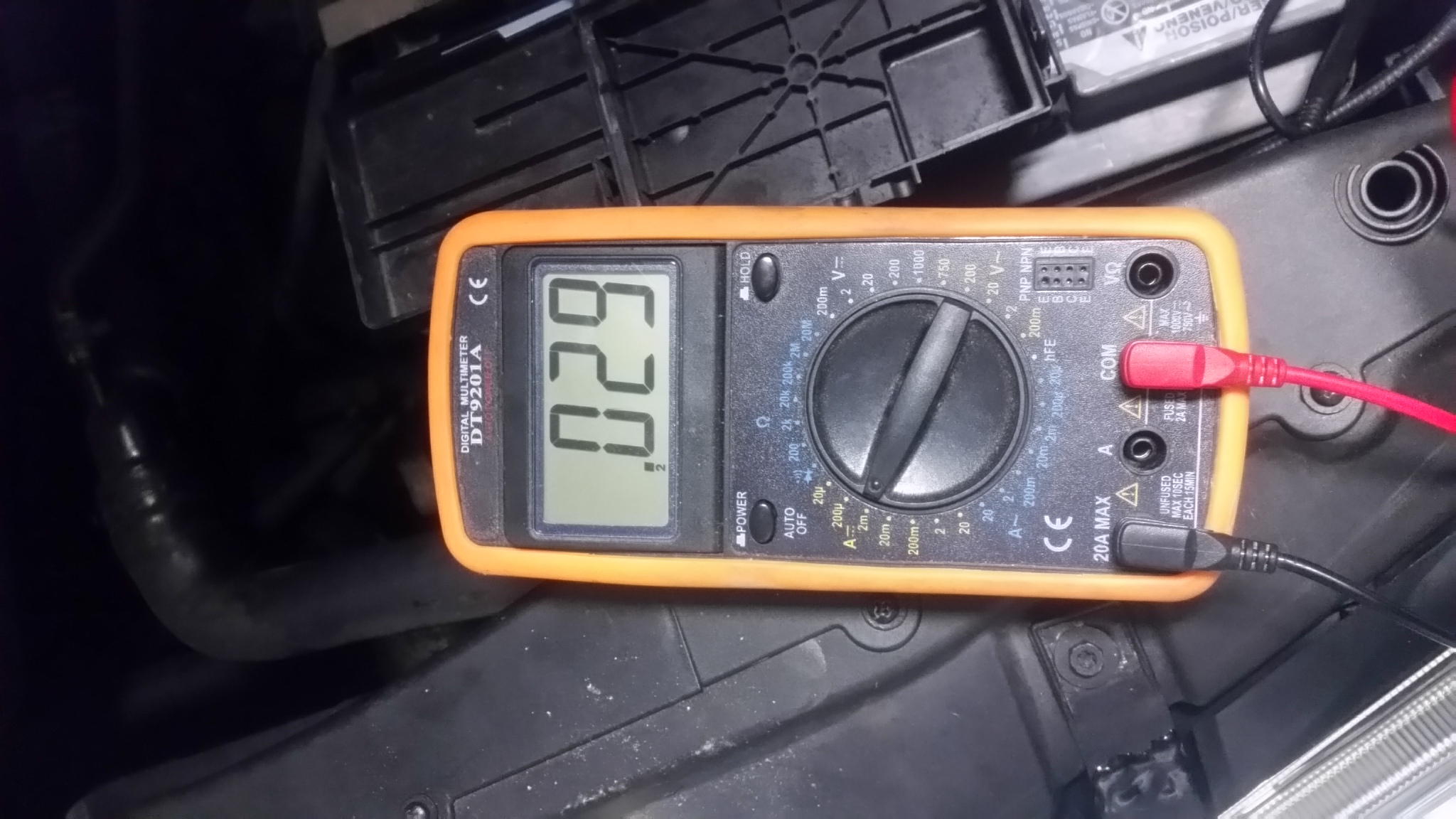

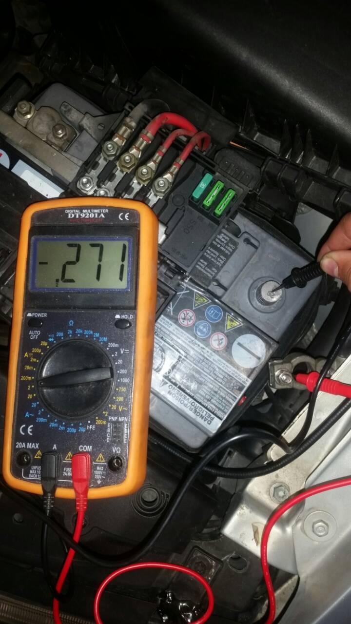

Днес след като се зареди акумулатора откачих едната клема и свързах уреда.заключих колата и изчаках около час.но показанията са същите.

Честито, имаш утечка. За нормална такава се считат стойности ДО 50мА. При теб е 6 пъти над нормата. Аз с утечка 80мА бавно и славно си прецаках акумулатора, докато разбера за нея.
Започни с музиката - махни панела на радиото, при мен консумира 80мА като е с закачен, с откачен е 0 (нисък клас Pioneer). По-натам комфорт модул и така.

Драмата продължава.Разкачих радиото,свалих всички предпазители,свалих плафониерите навсякъде откачих буксите на таблото и на ключа за фаровете откачих и възбуждането на динамото и НИЩО утечката си е 270мА. :banghead
1 Мина ми идеята дали е възможно проблема да е от акумулатора?(Старичък си е от 2005 Оригинален от VW)Може ли да има утечка в самия него?
2 забелязах че при отваряне на шофьорската врата не светят плафоните. Възможно ли е микро ключето да не позволява на комфорт модула да заспи.и ако е така ако разкача буксата на вратата дали ще заспи модула
