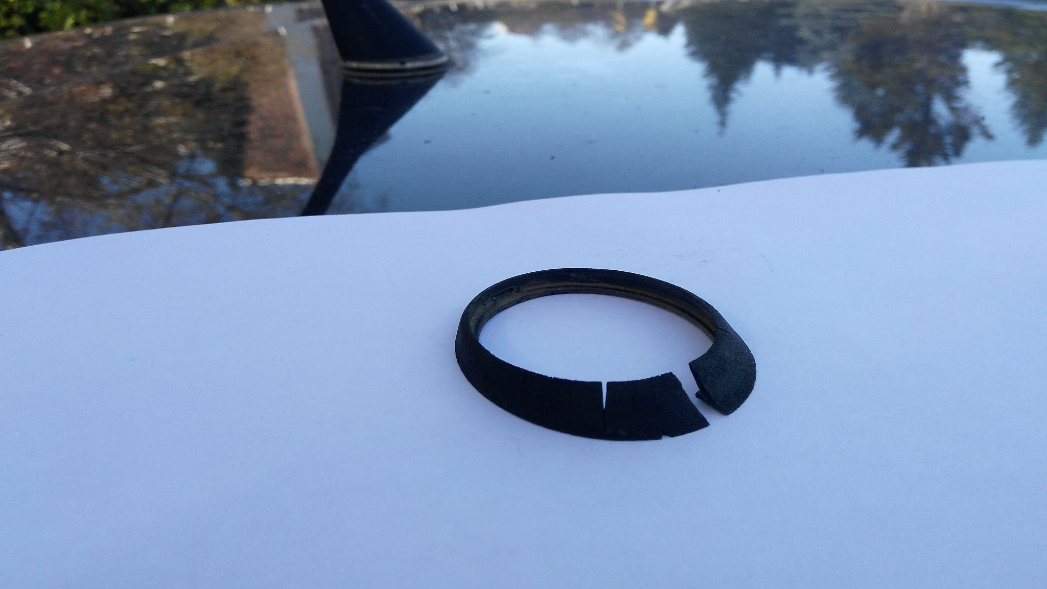

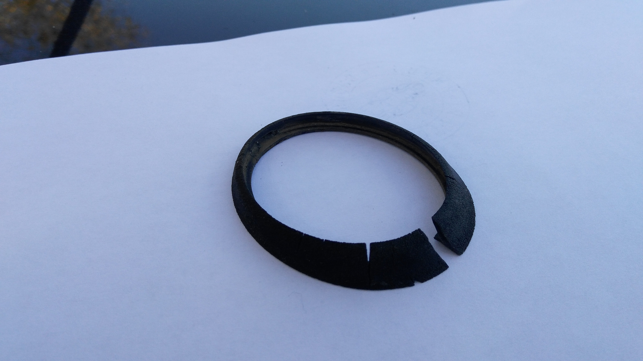

Днес свалих тази гумичка. Говорим си различни неща според мен. Това което снимах може да се нахлузи според мен без да се сваля антената. Прилагам снимки. Ако не намеря такава ще купя един тънкостенен о-пръстен и го нахлузвам го и пуна газзз :)
Ей ги снимките:
п.с. Тези които се продават на пазара тука в ОЛХ имат вътрешно ''месо'' дето се захваща под самата антена и се стяга с нея към тавана. Тука няма. Само като пръстен е. Не си личи и да е скъсано и да е останало под антената.
Ей ги снимките:

Да,прав си.
При мен го нямаше и не го бях виждал,но сега ги намериг в ибей за по 8-9$ и се нахлузват без да се сваля нищо.
