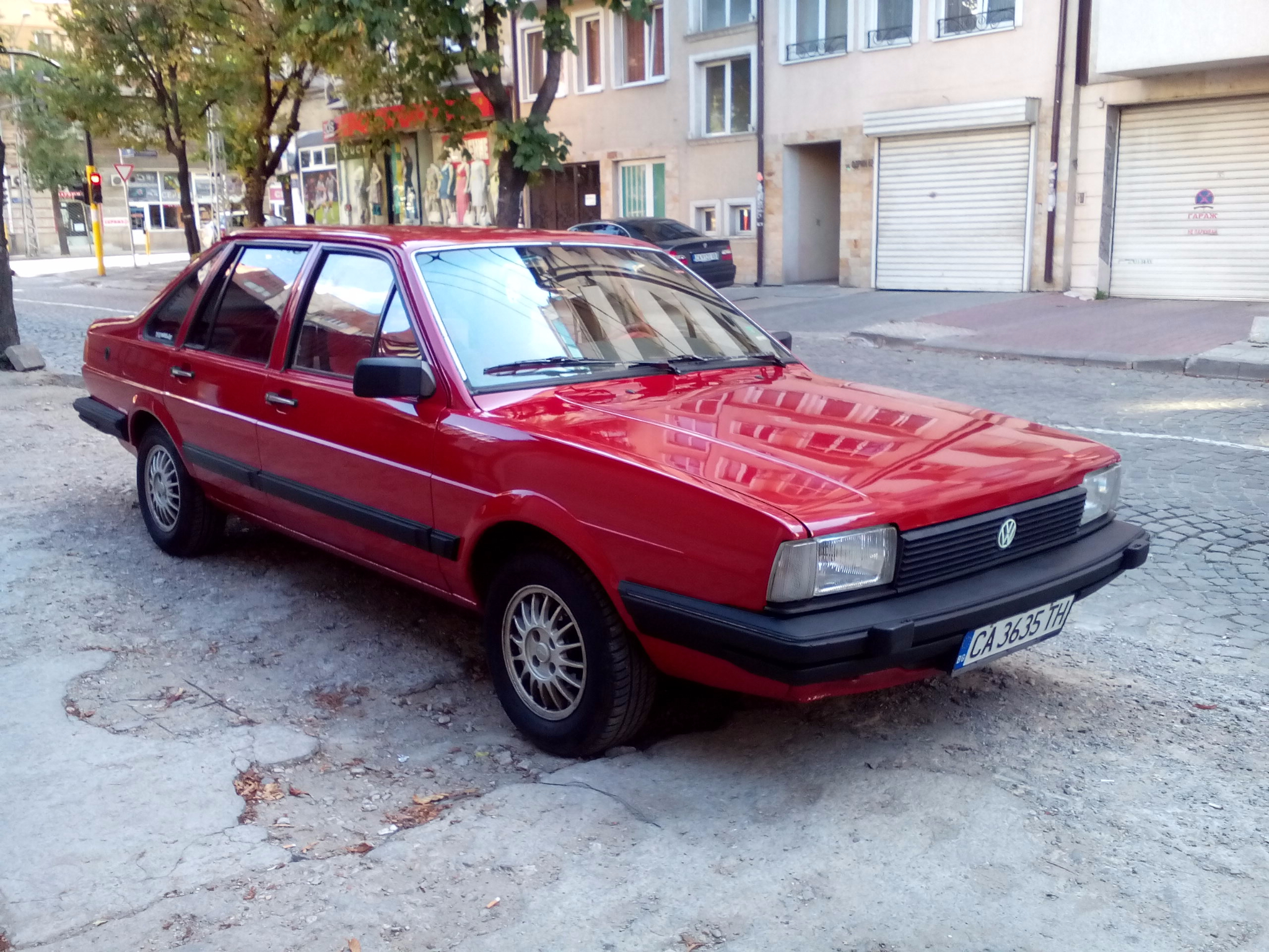

Мнениеот daywalker » Пет 30 дек 2016 11:22

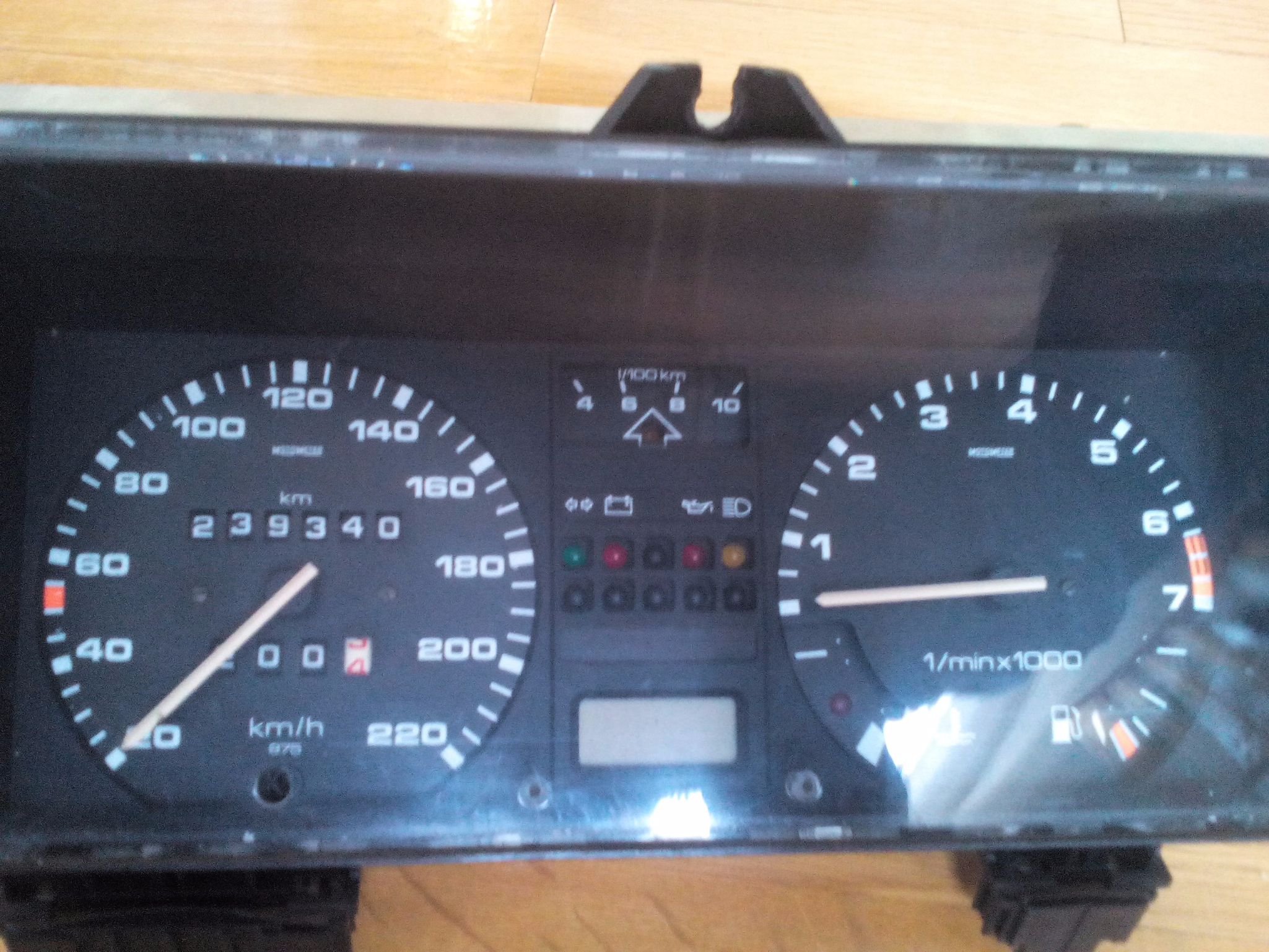

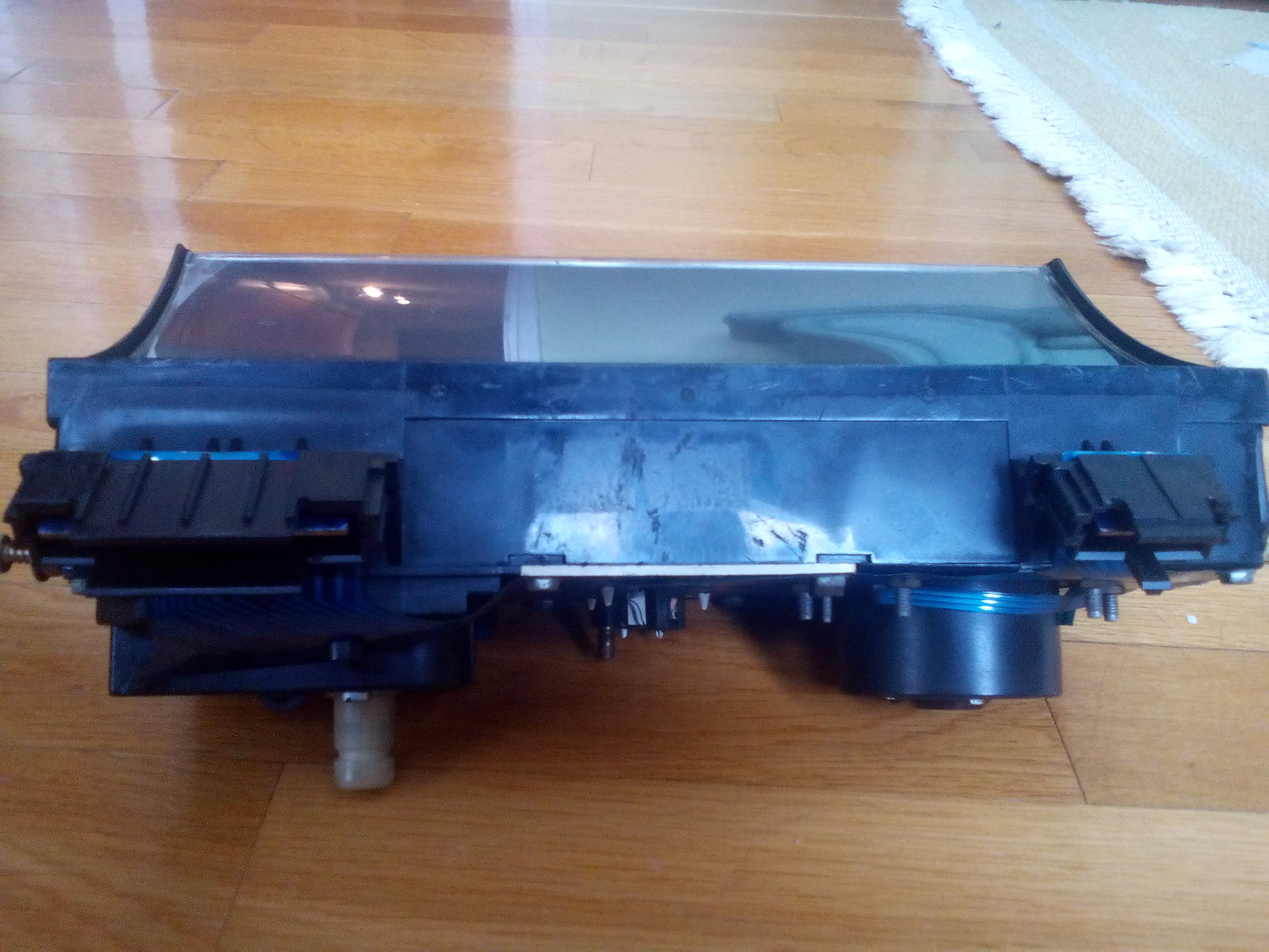

След почти 8 месеца седене и търсене на бояджия (смяна на няколко такива) вече имаме нова боя! Колата е обработена където имаше нужда, изправиха се пораженията от градушката. Останаха още няколко интериорни елемента да се донаместят, но колата вече е в движение. Проблемно е таблото с оборотомера. Ако някой има идея къде мога да намеря, нека каже :)

Мнениеот jamie1 » Пет 30 дек 2016 11:26
Харесва ми новия цвят :)

Таблото на Голф Мк2 не е ли като на Пасат Б2? Много си приличат на външен вид, ако намериш някое от по-ранните преди 1988г. с двете букси дали няма да пасне? Даже може да му добавиш и МФА от Мк2 с по-старите тесните лостчета, да стане като оригинално.

Мнениеот daywalker » Съб 31 дек 2016 14:47
И аз се чудех дали няма да стане от Голф 2, но съм скептиче, понеже скоро имах друг пасат Б2, същия мотор,същото предавателно число, но буксите бяха различни- 2 големи. На Сантаната таблото е това на снимките- с една малка и голяма. Предавателно число 975...Идеи?

Получаваш идея веднага :
1. Одометъра го местиш от таблото на Пасат на това на Голф с оборотомера (предполагам, щото е с надлъжен мотор, затова има разлика в кутията и респ.предавателното число?)
2. Намираш пин-дата на таблото на Пасат Б2 сравняваш и преправяш тази на Голф. Или по-доброто - вземаш от Мк2 ЦЕ1 направо цялата част от инсталацията с все букси към таблото и си готов. Бушониерите им би следвало да са същите.

Мнениеот daywalker » Съб 31 дек 2016 15:20
stefan4o написа:Получаваш идея веднага :
Благодаря за идеите. :bowdown Сега ще трябва да говоря с хора по-компетентни от мен в тази области за да се реализира и да се надяваме скоро да стане.
