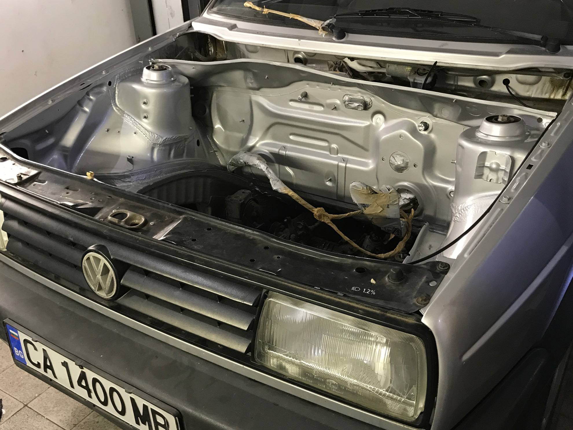

След кита последва доста шкурене на целия кош. Общо взето доста пипкава и времеемка работа с всичките му извивки и труднодостъпни места. Но за да хване грунда върху старата боя, трябваше навсякъде всичко да е награпавено. Ползвах шкурка 500/600.
Като награпавих целия кош го пръснах с епоксиден грунд на Novol, който беше 2 или 3 компонентен - забравих вече. За целта си купих пистолет за пръскане от магазин Румик.
След грунда следва филер, който да изравни грубите неравности от сравнително едрия грунд. В магазина ме предупредиха, че филерът може да се пръска "мокро в мокро" до няколко часа след грунда и няма нужда да шкуря грунда.
Така и направих - пръснах грунда, изчаках няколко часа и пръснах и филера.
Кошът започна да придобива приятен вид.

Изчаках 1-2 дни филерът и грунда под него да стегнат хубаво и следваше отново яко търкане. Шкурка 500/600 и после на водно. Откачиха ми се ръцете, но пък всичко беше с мерак

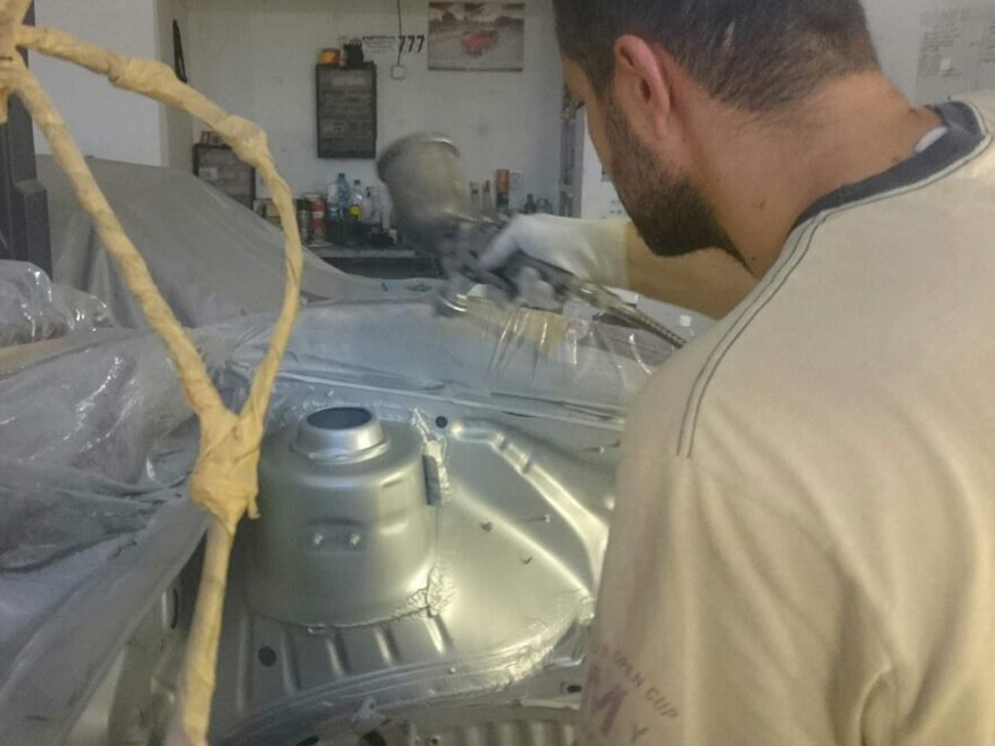

Отгоре реших да пръскам акрилна боя, по простата причина, че никога не бях боядисвал преди това и ми се стори по-удачно да не се впускам от първия път на варианта база с лак.
Оказа се, че пистолетът, който бях купил не е подходящ за боя, защото е с много голяма дюза. Затова взех от приятел бояджия неговия пистолет, забърках боята и се захванах.

лека-полека напредвам Това беше резултатът от работата в коша. Останах доволен от себе си - видях, че човек има ли желание може да направи всичко сам, както на него му харесва да се случват нещата.
Реших да монтирам маската, за да видя как ще стои всичко и бях изкефен
Тези снимки са правени на 1-ви август. Разглобяването и работата по коша ми бяха отнели десетина дни.

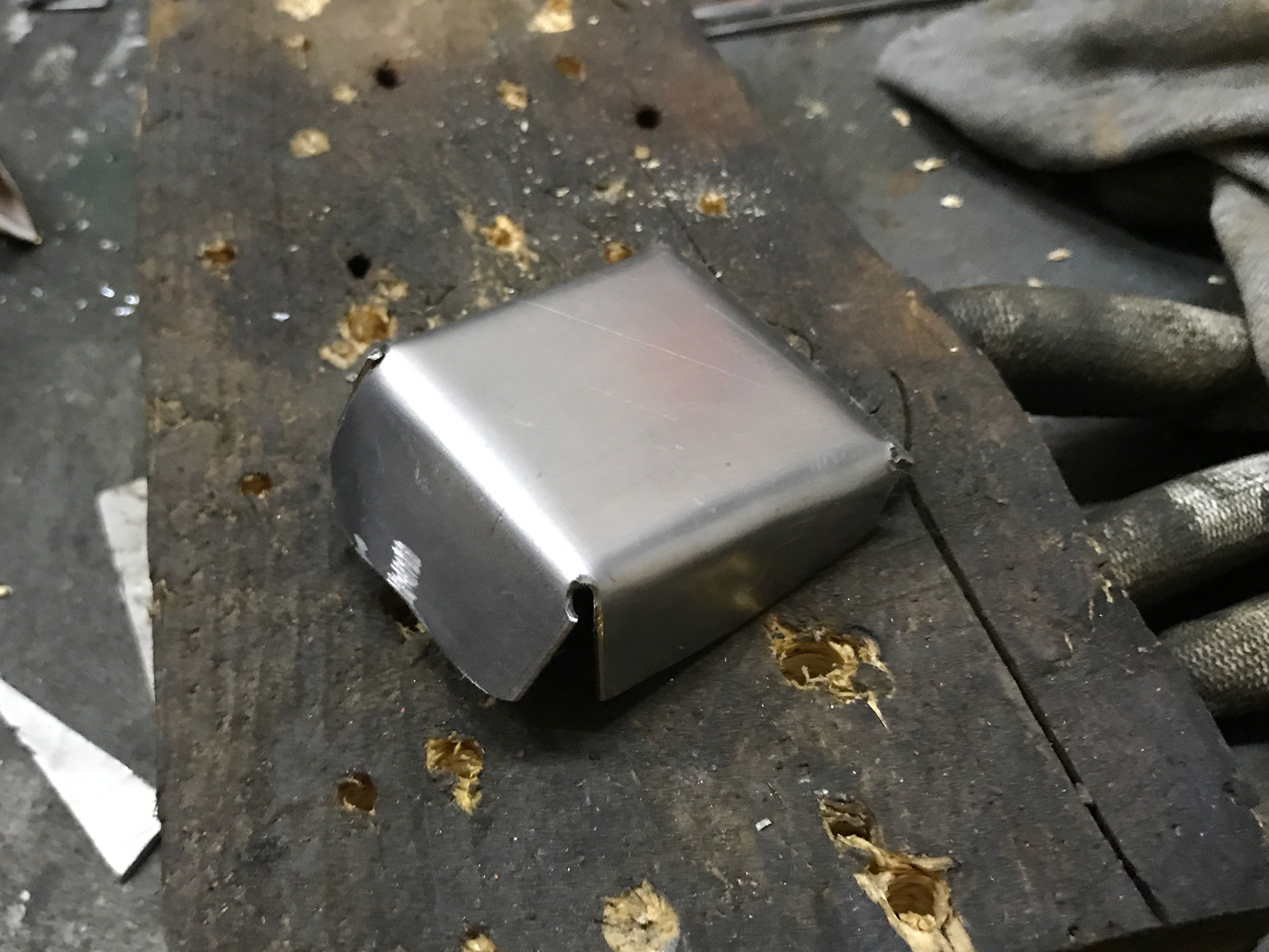

Направих си първо шаблон от картон, след това отрязах малко ламарина и я направих с формата на изрязаните части
Заварих, намазах с Wurth. Фабрично имаше малки дупчици, от където да изтича вода ако влезе в кухината и и аз пробих такива.
Боядисах с цинков спрей, а отгоре с течен асфалт
И накрая монтирах резервоара и напръсках обилно с бяла течна грес, за да се запечати

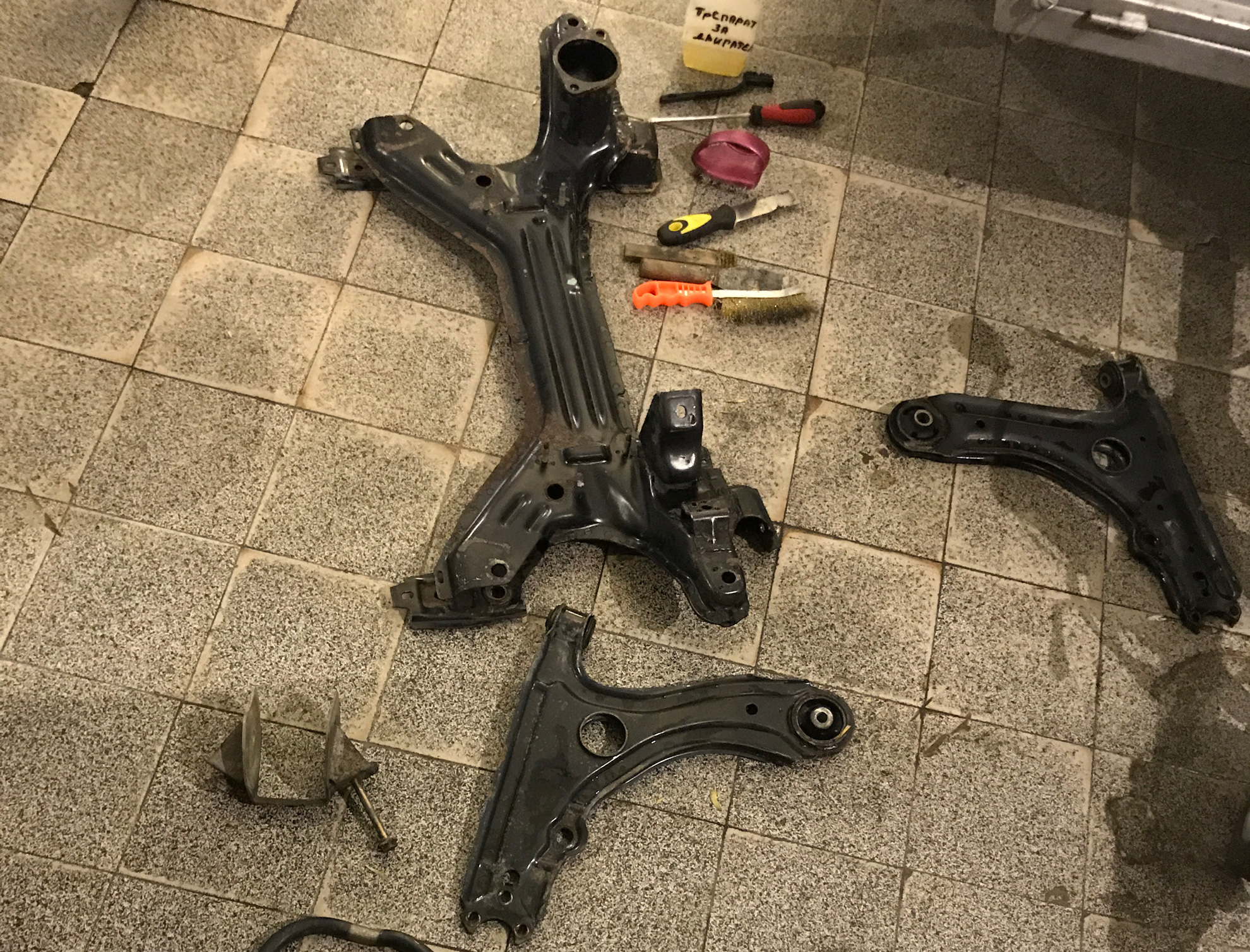

Това са някои от нещата, които подготвих за прахово боядисване и поцинковане. Лошото е, че всичко става на порции и често изникват нови и нови неща за правене, а то отнема доста време
