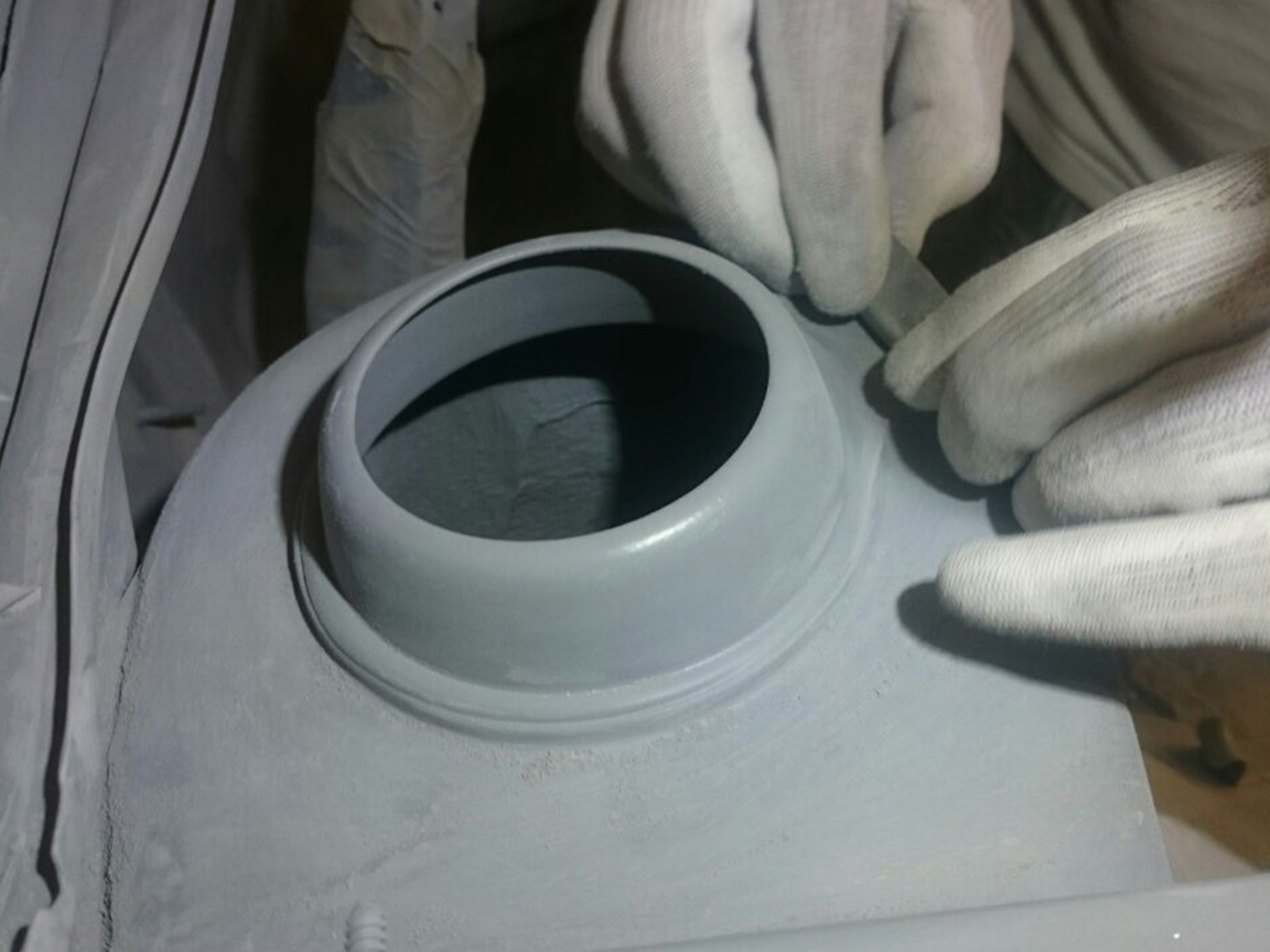

Неприятна изненада обаче се получи като свалих резервоара от колата.
Това е една планка, която държи гърловината на резервоара към купето с 2 винта. Започнах да я стържа до здраво:
В крайна сметка изрязах голяма част от нея и намазах с ръждопреобразувател Wurth:

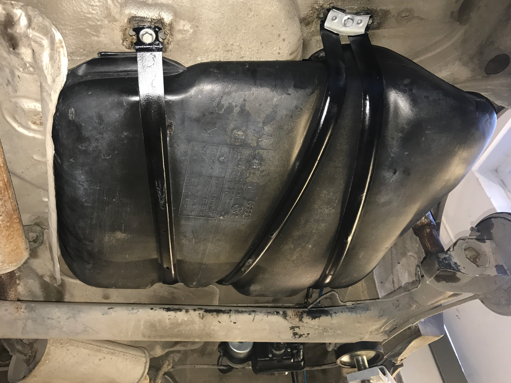

От долната страна на резервоара също имаше какво да се прави.
Трите ламаринени обръча, които го държат ги минах до метал с телената четка
След това последва Wurth, течен асфалт, боя, течна грес, а планките и болтовете с цинков спрей. После монтаж
