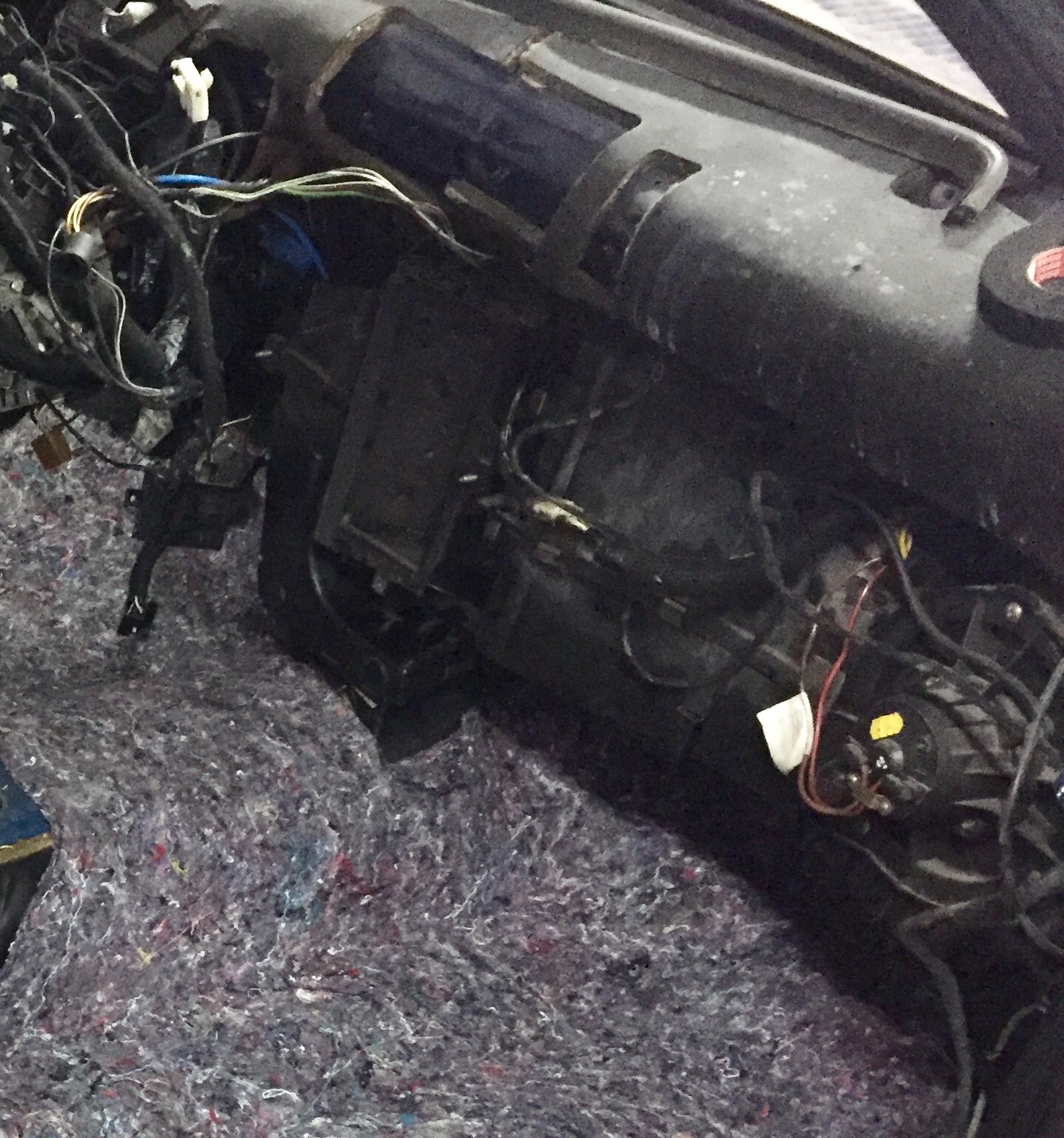

Тампоните на носачите искат ли тая въпросна втулка де всеки я тръби във вортекса или са плъг енд плей? Климата мислил ли си варианта с кутия от сеат(с новите снадки за " новия " фреон)? 3ков belt setup ли ще ползваш или оригиналдъ от 2ката?

Колега, какви нови снадки визираш? Аз съм с оригинален климатик от Мк2, но с новия фреон и проблеми нямам или поне не ги усещам.
Инак от Толедо Мк1 е вероятно да паснат нещата, то зорът е само вътрешното тяло с изпарителя и другия модел вентилатор да пасне, оттам насетне има много поле за изява и нещата стават даже по-добре от заводски предвидените.

Explode12 написа:Тампоните на носачите искат ли тая въпросна втулка де всеки я тръби във вортекса или са плъг енд плей? Климата мислил ли си варианта с кутия от сеат(с новите снадки за " новия " фреон)? 3ков belt setup ли ще ползваш или оригиналдъ от 2ката?
Тампоните на носачите директно ги сложих, без никакви втулки в тях. Тези тампони не са предвидени за втулки, защото са си за Audi S3/TT/ golf 4 R32. Болтовете съм ги поцинковал, така че и да ръждясат - няма да е скоро.
Климатикът е от Golf 2 - държа да си е оригинален. Единствено реших да не ползвам вакуумното управление, а да си оставя управлението с жилата, а климатикът да се включва с копче.
Ролките отпред остават също от Golf 2. На другата ми кола - голф 2 - съм минал на пистов ремък и зная как точно става, но тук не ми се иска.
Мнения: 19366
Двигател: PN 1990+KR 1987
Re: Private Jet Traveller MK2 1990
Мнениеот stefan4o » Чет 21 дек 2017 14:22
Оригинално отпред Мк2 е с една перка на радиатора, мен ме посъветваха да сложа двойна перка от Пасат Б3 с ремък, мисля че е по-доброто решение. А отвътре съм точно с конфигурацията посочена от теб.

Климатик от Сеат в голф2
