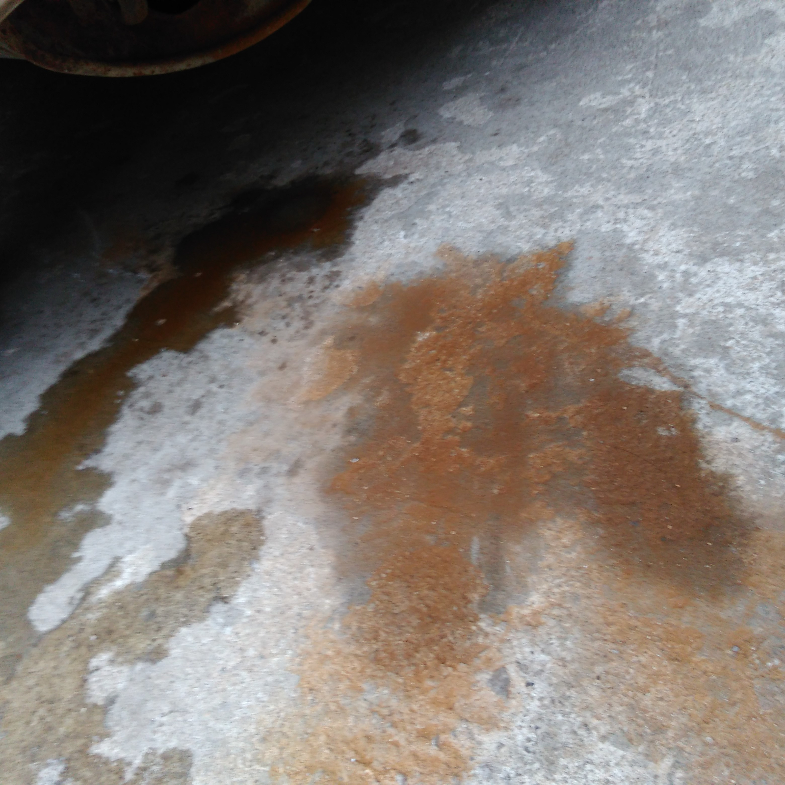

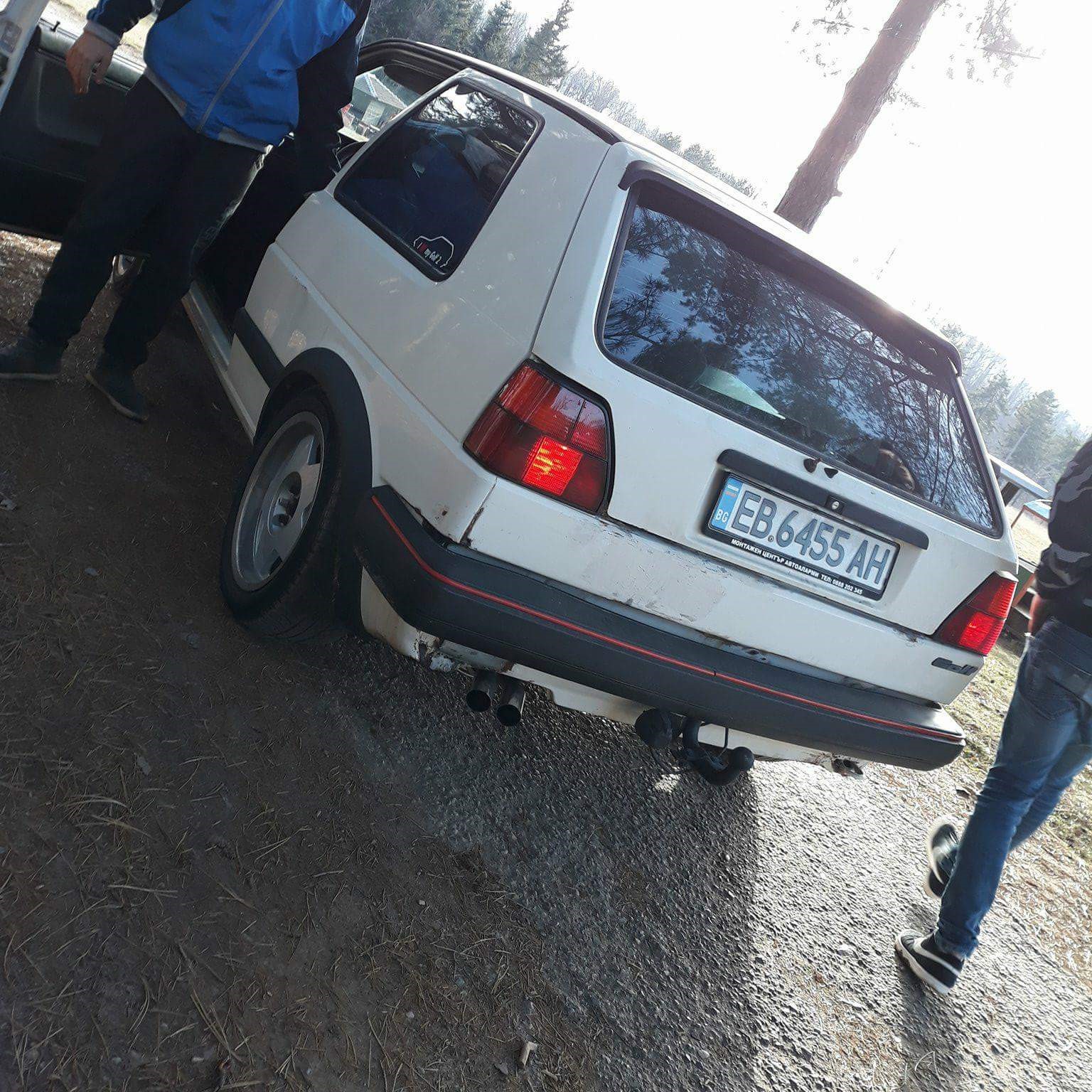

Като се стопли времето ще се правят тези клапи,сега да питам понеже утре сигурно ще се слага гърнето и съм забелязал, че има има много конденз даже става локва под гърнето от какво може да е?Колата не е карана от 1 месец само е препалвана.И ме притеснява като сложа новото да не се съсипе.

Ето снимка.

Може ли да е от това че ламбда сондата я няма?

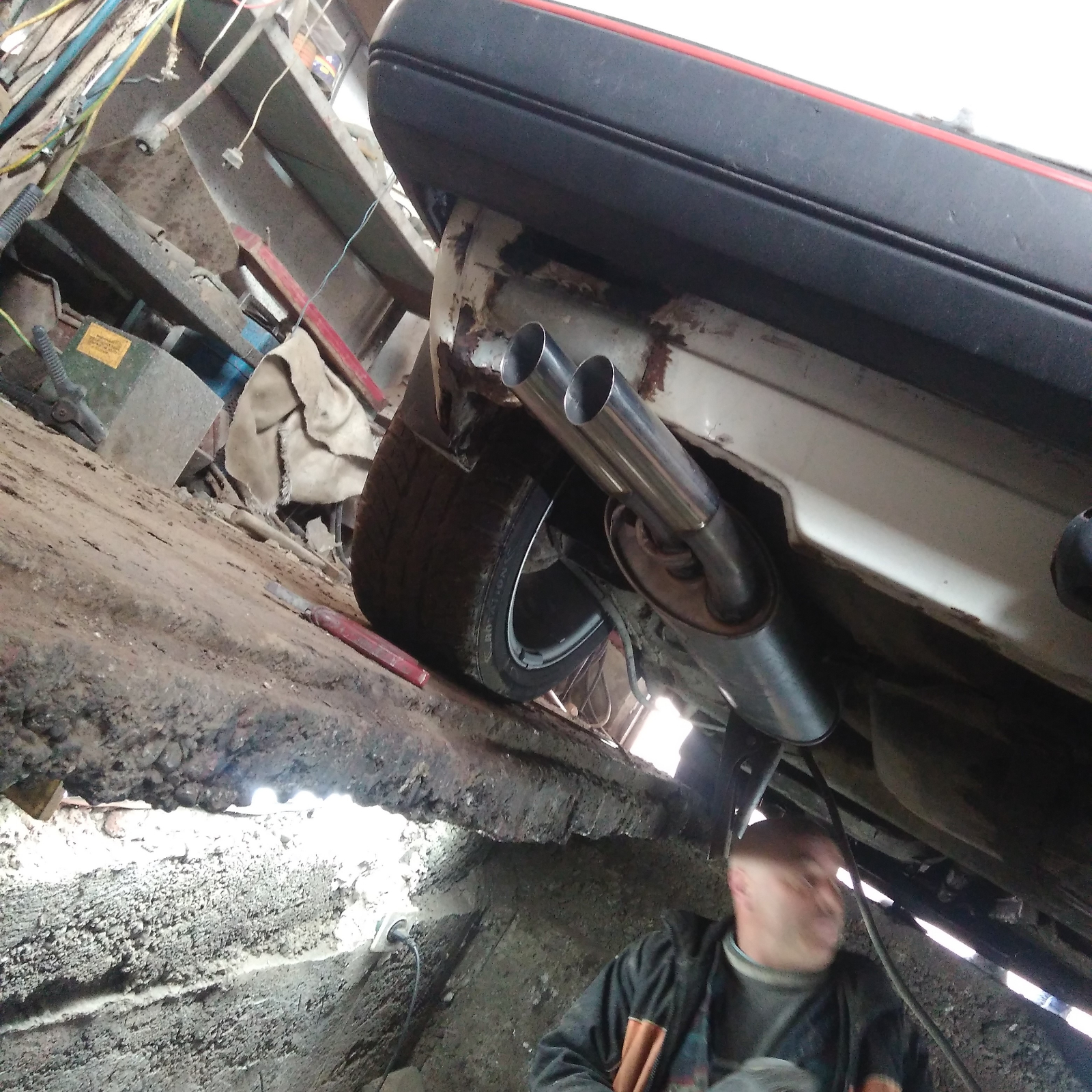

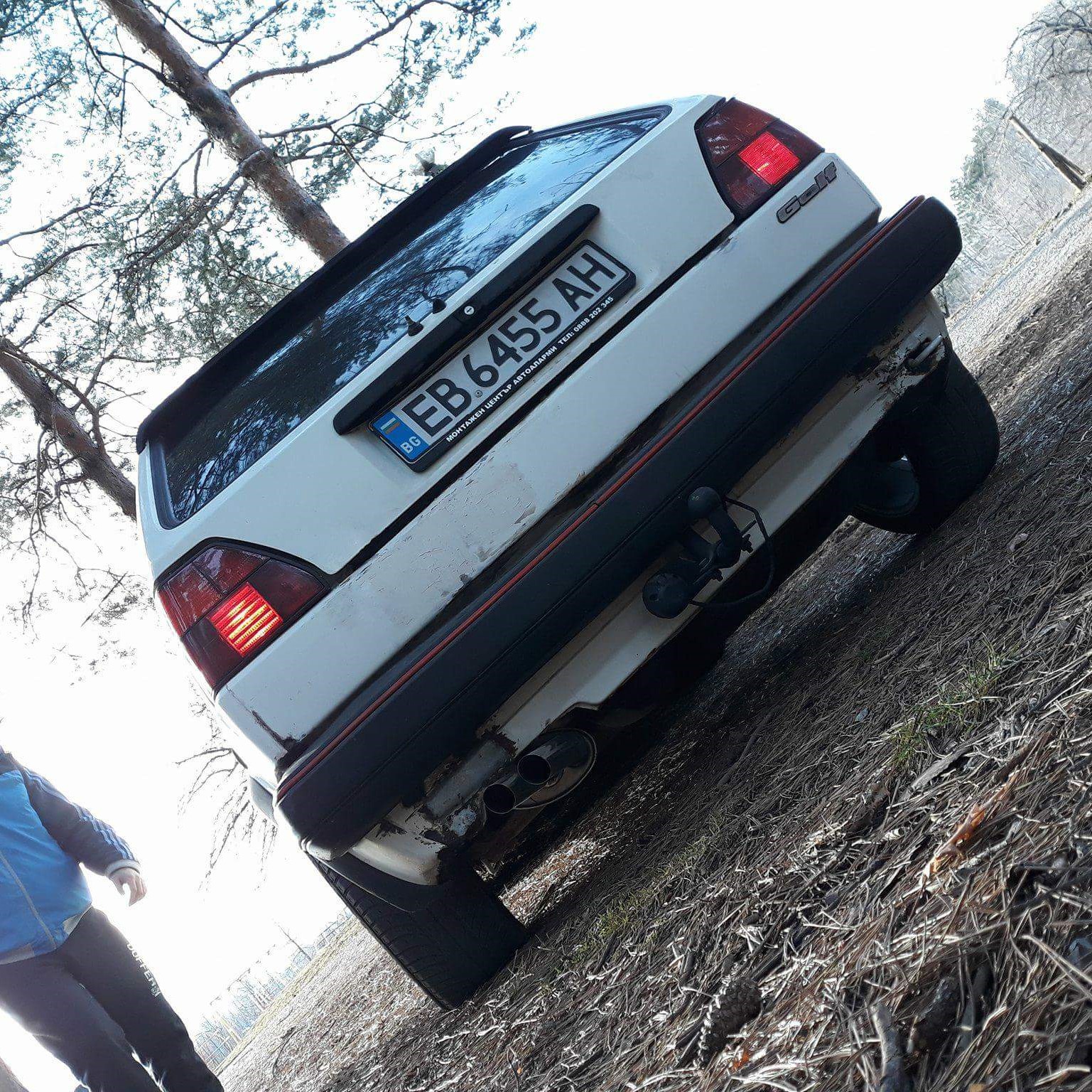

Днес монтирахме гърнето,много съм доволен :th_up :th_up :th_up :11

Мнениеот Никола.Б » Съб 03 фев 2018 20:49
Още снимки :th_up :th_up

С колко гърнета си? И аз сложих моето ,но звука не като при ГТИ.Тоя 1.3 е бахти асматика.Карам подобен на твоя ,но с карб.

Май и аз ще взимам такова,но за да изкара звук ще сменя двигателя :mhihi
Иначе добре е станало.

Мнениеот Никола.Б » Съб 03 фев 2018 21:44
На права тръба съм само с крайно гърне,утре ще кача клип на звука.
