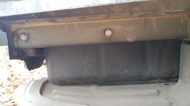

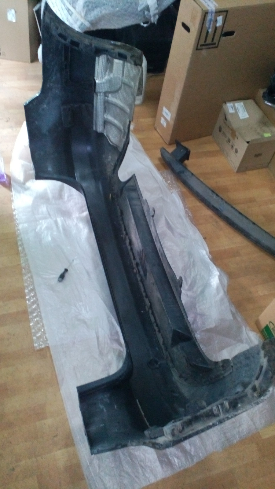

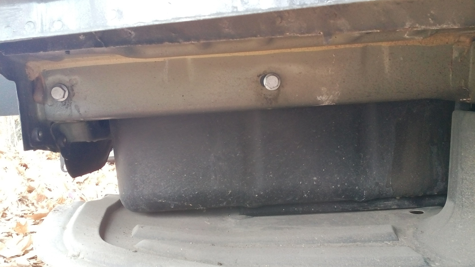

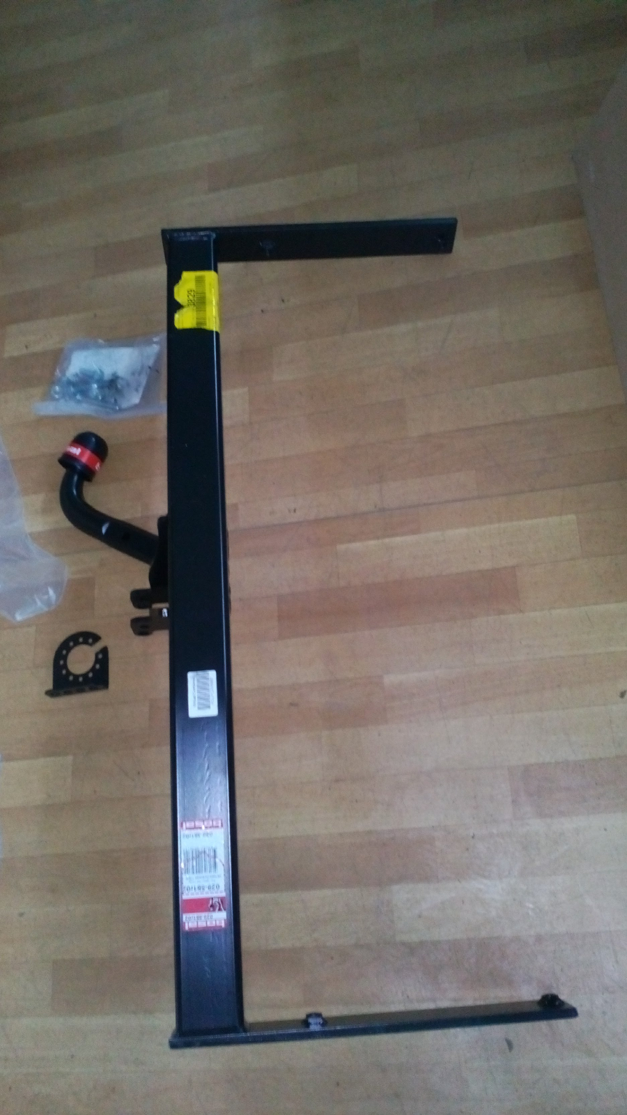

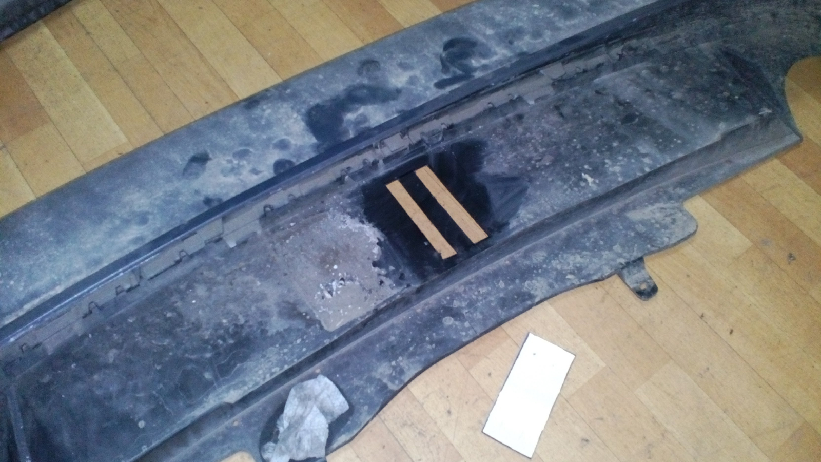

Ето и обещаните снимки от процеса по монтаж на аналогов (теглич :mrgreen ) и електронен парктроник
преди монтажа, комплекта е на Bosal за конкретния модел B7 variant
това са двете линии, които се изрязват за да излезе стърчащата част, на която се монтира самата кука

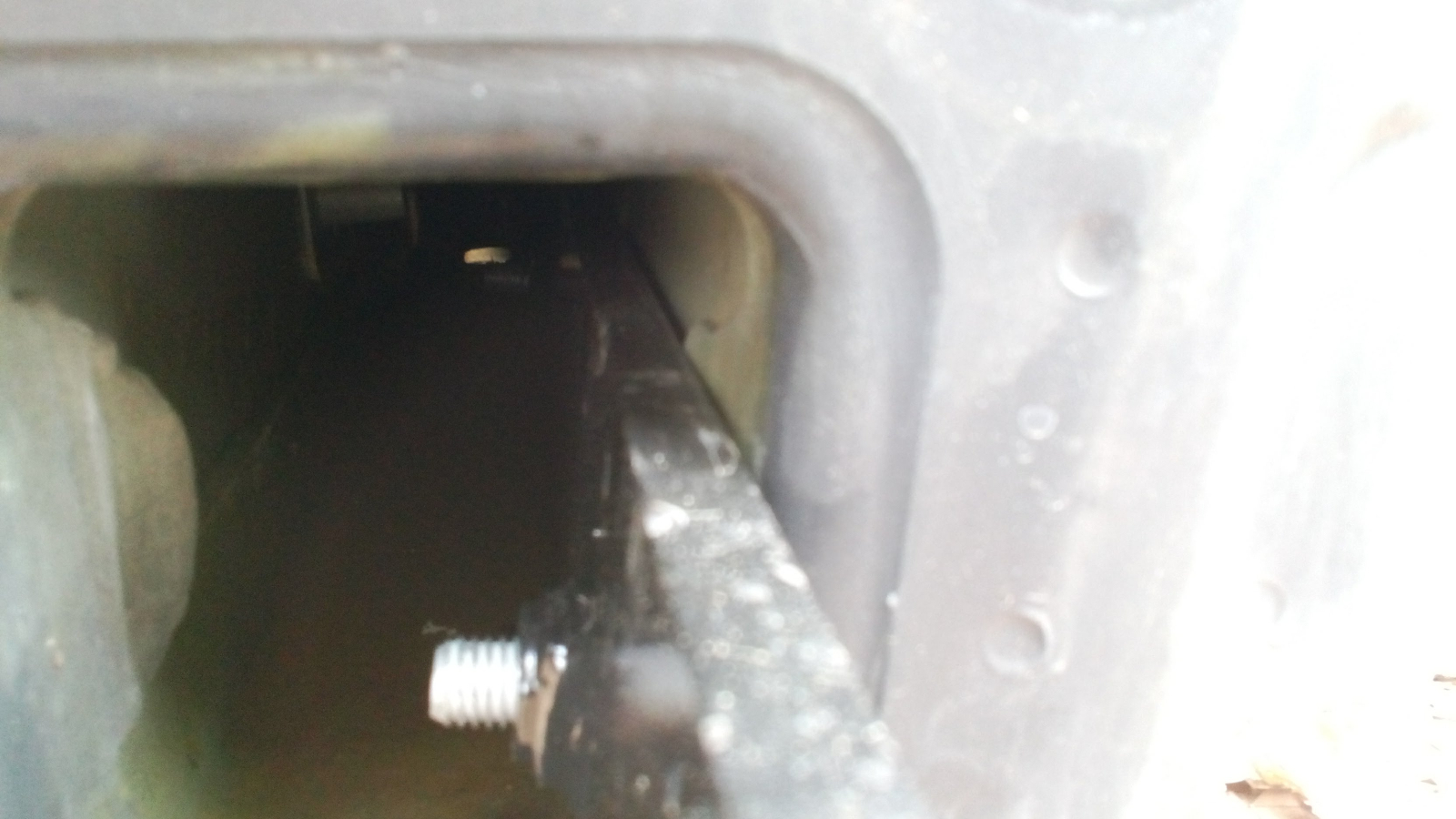

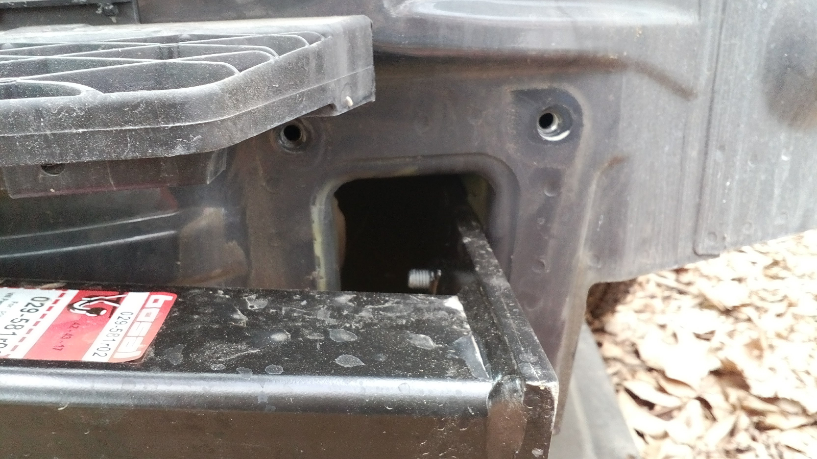

премахва се оригиналната основа на бронята, която е монтирана с болтове към задната престилка, теглича влиза в задните кухини и се захваща странично с по два болта от всяка страна
това са двата болта от дясно, до тях има лесен достъп, левите се падат под алуминиевия термощит на гърнето и трябва да се развият две щипки-гайки за да увисне леко , стягат се болтовете и всичко се сглобява обратно

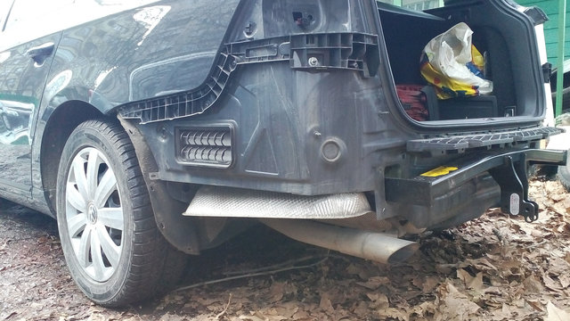

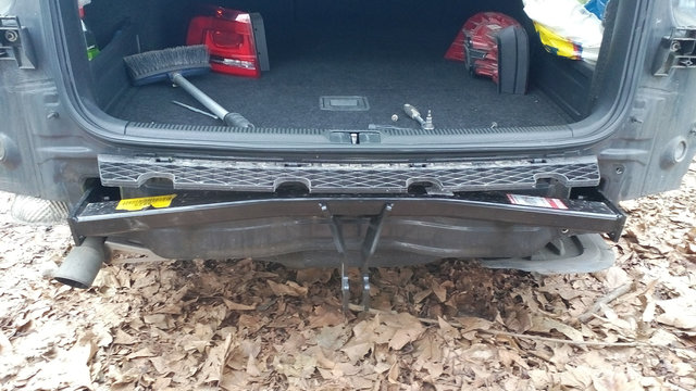

Мнениеот DoH_KuXoT » Съб 03 фев 2018 11:11
вече монтирания теглич

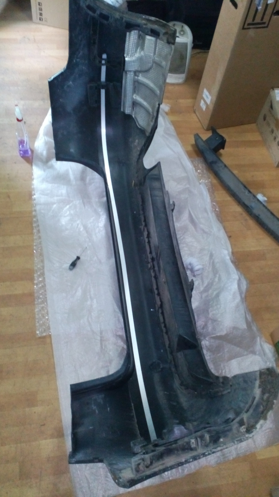

тук почиствам задната броня отвътре, за да залепя парктроника
сивата лента всъщност е алуминиево фолио, със захранваща букса, която създава поле при пресичането, на което се индикира звуково, работи доста точно, единствения недостатък, е че сработва от около 80 см до 10см , предишния ми пасат беше с 4 датчика, които реагираха от 2,3м, което според мен е плюс. Но 80см също са достатъчни, въпрос на привикване към разстоянията.
всичко обратно по местата си
