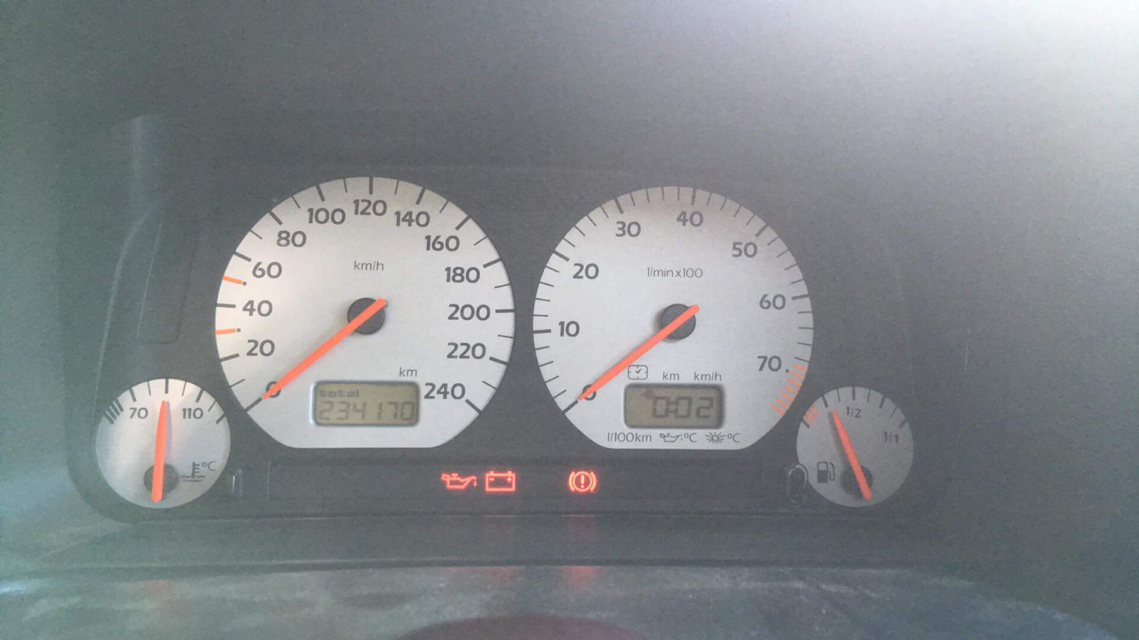

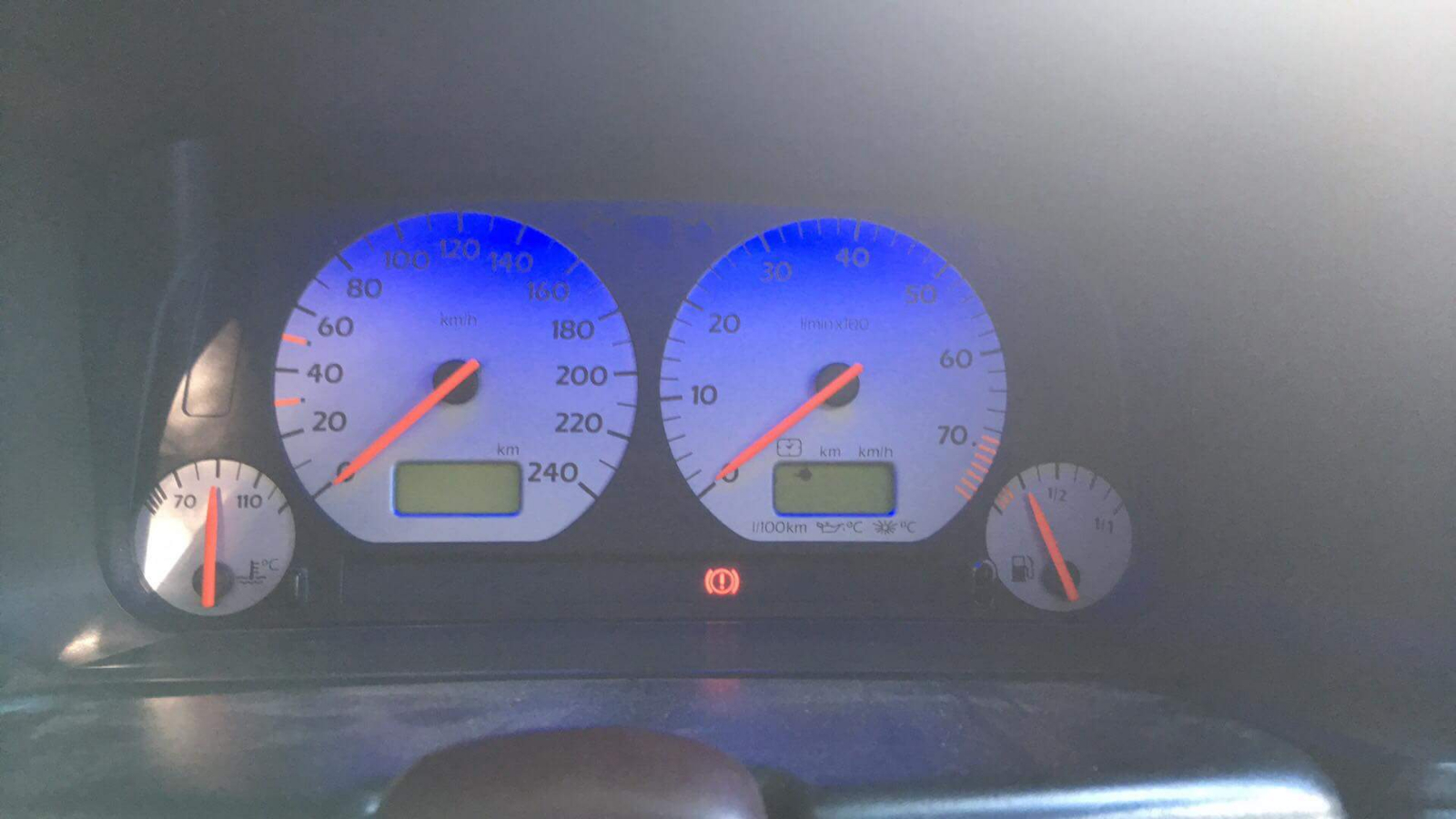

Здравейте колеги. Имам проблем с километтажа. По принцип съм го сменил с такъв от юби кола. До сега 1 година нямаше проблем, но от днес като дам дам на контакт всипко работи и когато тръгва да пали нищо не работи, нито една стрелка, и 2та дисплея изчезват също, връщам на контакт и пак се оправя. Капвам и 2 снимки. Проверил съм акомулатора, той е нов, всички бушони също, всичко е наред. За студени спойки не знам как се проверява

Колеги бушоните са проверени, здрави са. А как да проверя клемореда дали работи, сега пък километража работи само когато не е на контакт, дам ли на контакт пак изчезват дисплеитвще и стрелките. А къде се намира този лентов кабел

Километража от снимките на колегата е ВДО и ако има проблем с дисплеите ще се губят определени сегменти на цифрите и буквите,а на едната снимка е видно,че дисплеите работят коректно.На снимката,на която не показват нищо,не достига захранване до тях и колегата правилно се е насочил да сменява клемореда...
