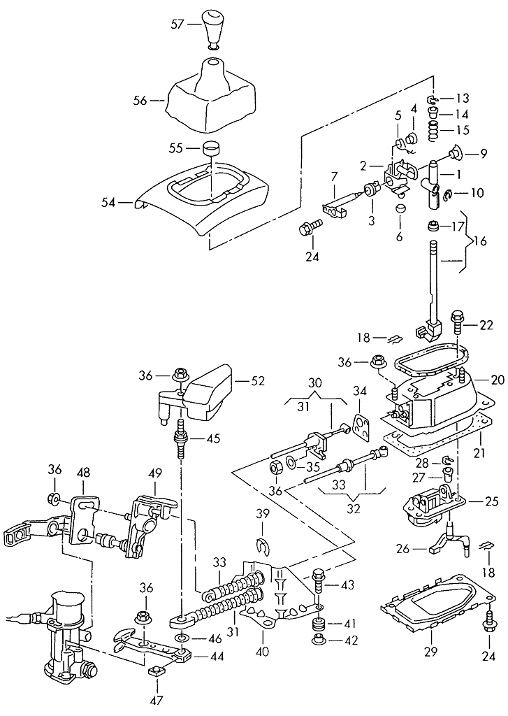

С жила е виж на избирача на скоростите отгоре има един пластмасов елемент струва около 10лв нов без отстъпка на тооран , става да се спаси положението.
номер 49 от схемата

При моя B4 се разхлабваше тежеста върху избирача. Застава в някакво положение и не може да вкараш в скорост. Провери я. След неколкократно наместване и стягане се наложи да сменя и болта, който я държи.
По схемата: При мен се развиваше гайка 36 ,която държи топуза 52, навита в болт 45. Явно има различни изпълнения на избирача. В последствие от разхлабването на топуза се разхлабваше и гайка 47. След няколко такива сакатлъка се износи резбата на болт 45 и беше сменен.

Зависи кое от двете жила се е откачило.
На мене пък преди една седмица ми се счупи детайл номер 44 от схемата на колегата DoH_KuXoT и колата остана на 4-та предавка.
Не знам как се чупи такова парче метал, може би има някакво напрежение което е довело до това...

Да колеги, мерси за бързите отговори, оказа се скъсано жило от към края на жилото към реглаж а където е
