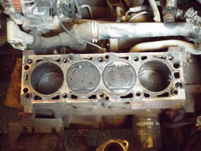

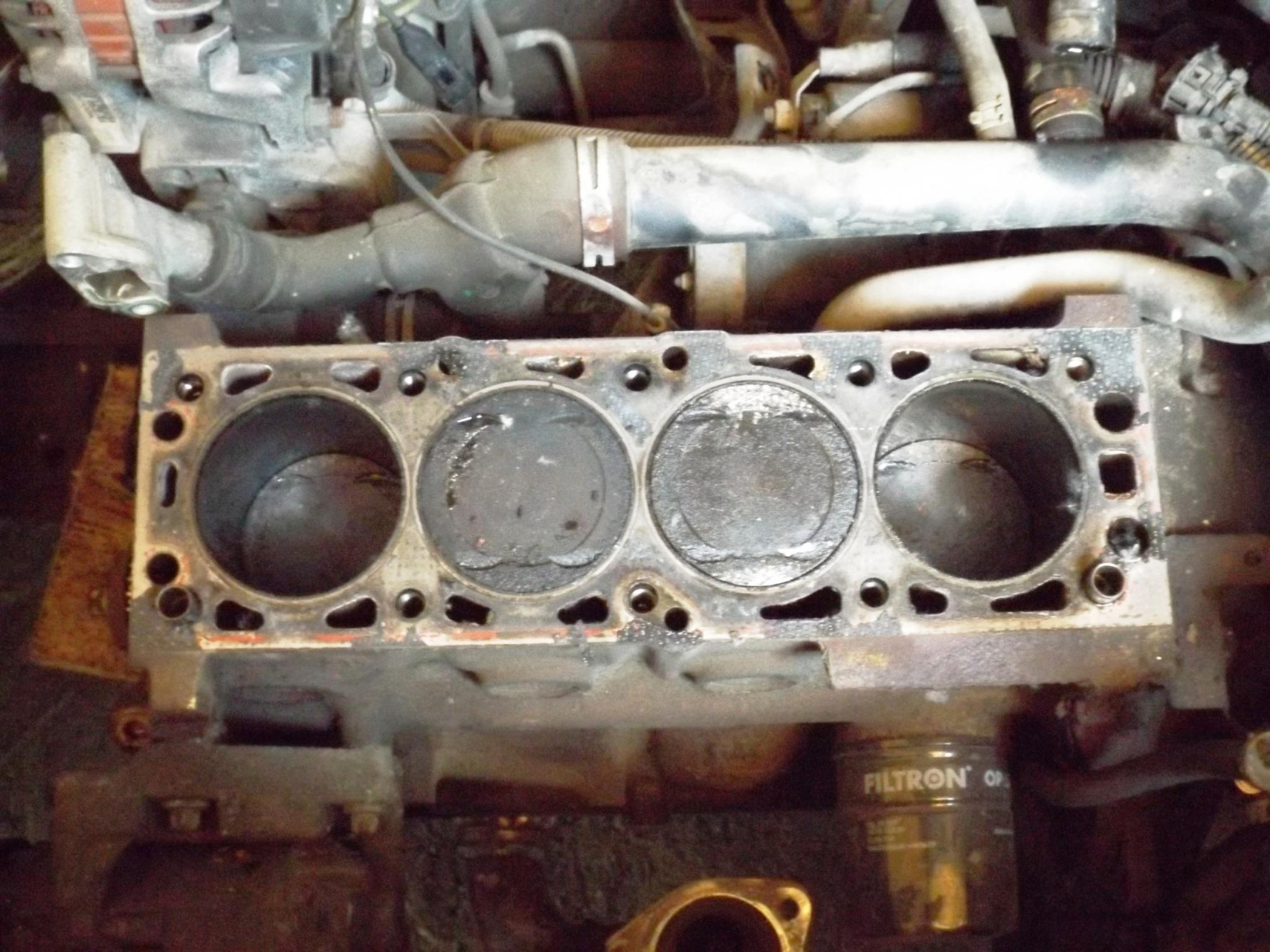

Zdravko Zankov написа:Честно да ви кажа,като отварях моя мотор това беше първото нещо което погледнах.
Според мен среща,буталата излизат на ръба на блока,
Ей ви две снимки.
:mhihi :mhihi :mhihi
Не разбирам как може да твърдиш, и ти и твоя майстор, че няма да срещне като гледаш къде стигат буталата ?!? Здравко ти го е показал повече от явно.
Аз на своя опит мога да кажа, че астрата на баща ми два пъти е късала ангренаж в движение и не среща. 1.6 моно 75 коня 1996. Но това е друга бира.

По принцип за да не криви клапани буталата трябва да имат освобождаване на местата, където евентуално биха ударили клапаните, ако се скъса ангренажен ремък!
Ето на този мотор на Опел, 1,6 литра със 16 клапана на Астра G няма как да удари клапаните. Щото нали виждате как буталата са освободени с фрезоване на местата, където клапаните биха се ударили в буталата!
Така че колегата дето пита да намери снимка на бутало от неговия мотор и ако има освобождаване може да е сигурен, че няма да има проблем!

Ама то има вече снимки на 2.0 115 коня AQY на Занков. Вярно, че този мотор го виждам за първи път отворен, но на астрата не е същия

Алекси, написал съм го ясно, колегата да търси снимки на неговите бутала, ако са освободени както на мотора на Астра Г значи няма да се изкривят клапаните на мотора му, ако се скъса ангренажен ремък!

Курт Деликуртев написа:По принцип за да не криви клапани буталата трябва да имат освобождаване на местата, където евентуално биха ударили клапаните, ако се скъса ангренажен ремък!
Това фрезованото е за нормалната работа на мотора. Аз лично съм вадил криви клапани от няколко опелски мотора. Кривят ги и даже водачи чупят. 8-клапановите са защитени, без 1.4.

И с какво това освобождаване оправя работата на мотора? :mhihi
Прави се единствено за да не се изкривяват клапани, ако се скъса ангренажен ремък!

Това по пътя на логиката ли го измъдри? :mhihi Нали ти писах да си пускаш снимките и да не се излагаш в техническите теми.
Тези изрези дават възможност за по-голям лифт на клапаните.
