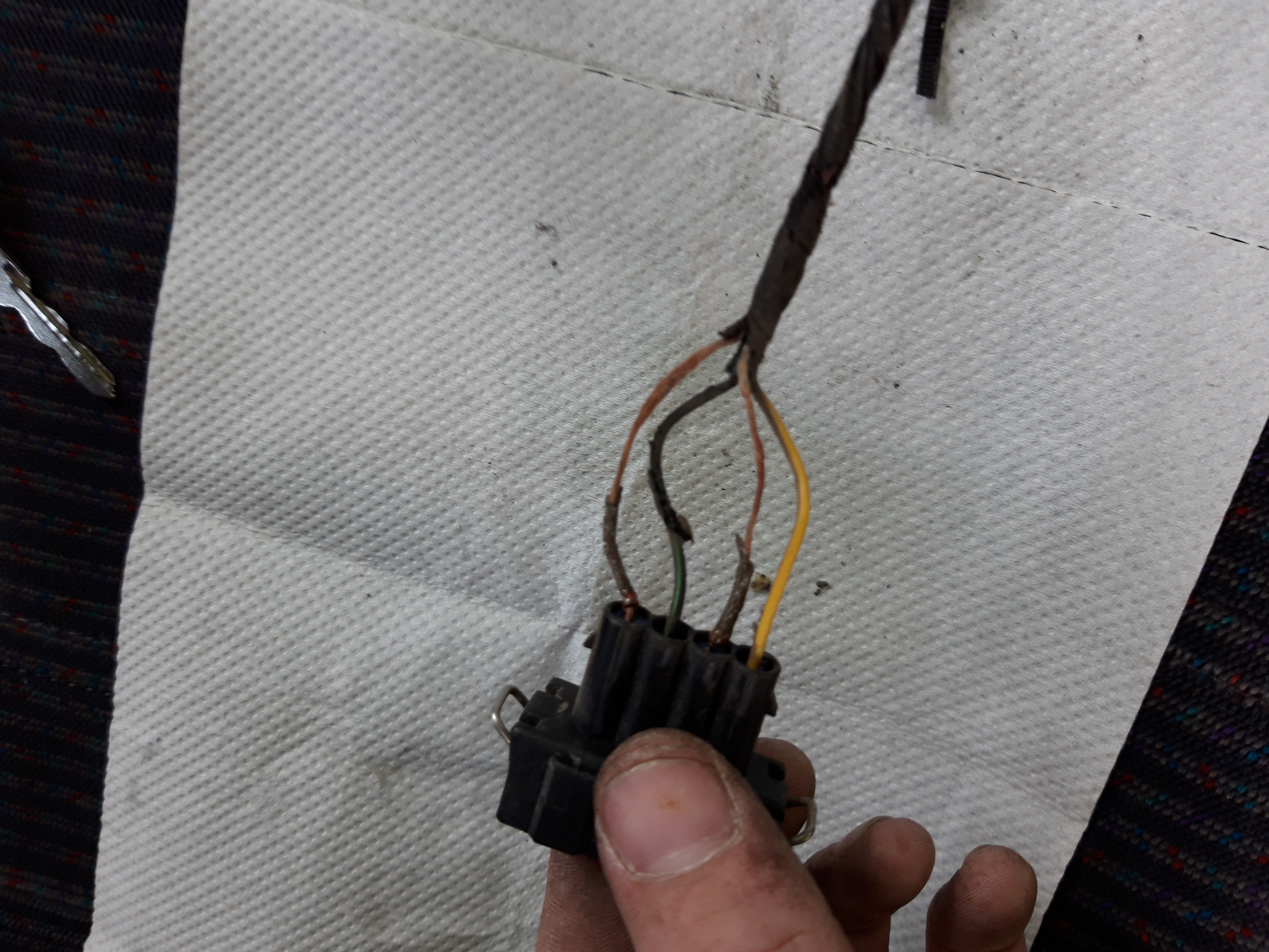

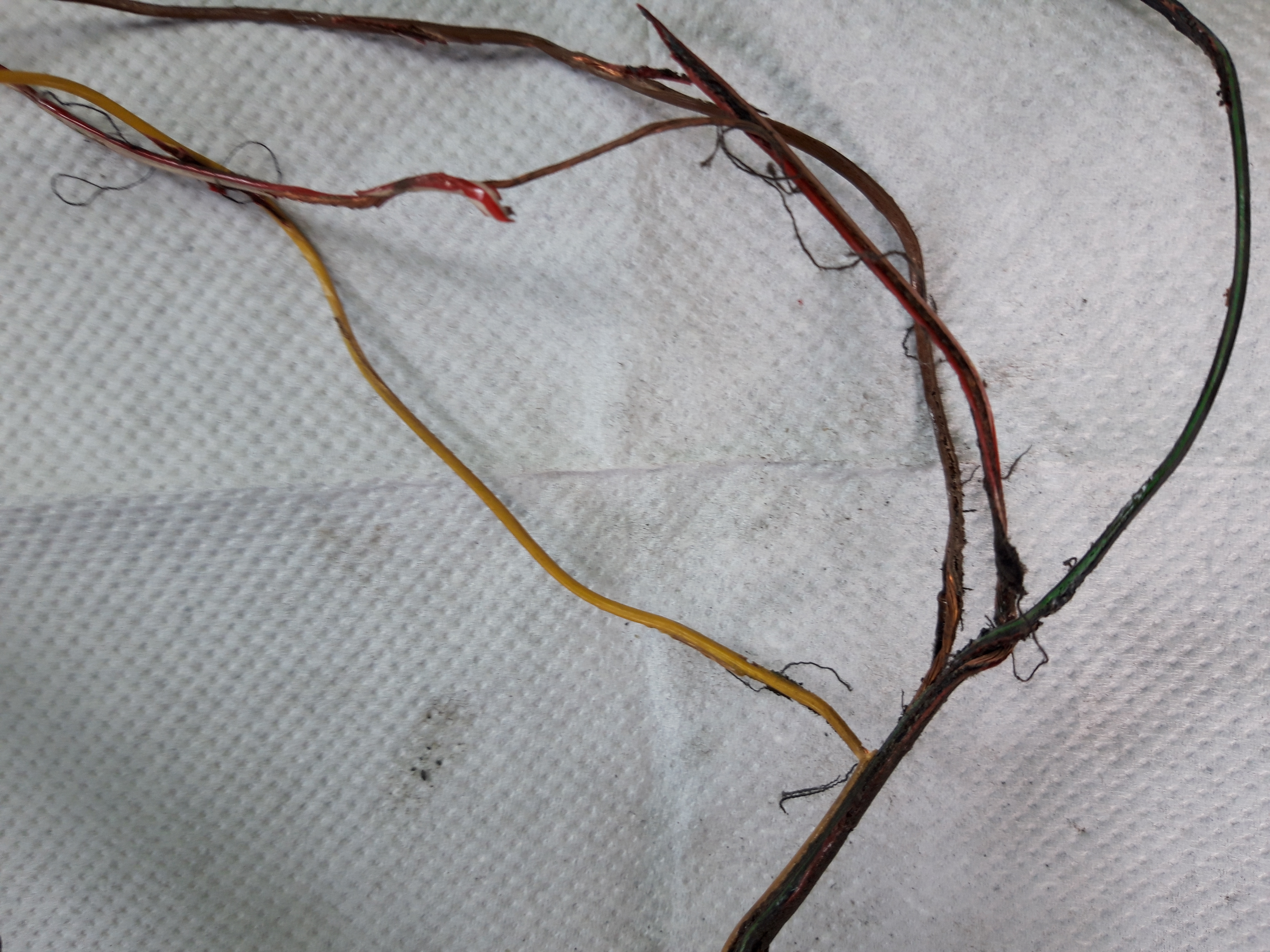

Колеги, аз както бях писал по нагоре махнах предпазителите на италианската аларма, и като за последно... Бащата се оплака че като заключи с ключа и след няколко секунди всички прозорци падали малко надолу. Това ме наведе на мисълта за комфорт системата и започнах да търся проблема в шофиорската врата... Намерих в гуменият маншон на шофиорската врата охлузен и почти прекъснат кабел, беше червен на цвят и беше малко по дебел от обикновените които са по 0.75мм. Запоих го, изолирах го хубаво и за сега никви проблеми.

Колеги намерих още един проблем, на задна дясна врата бяха се стопили от бравата зад нея има 4-ри пинов конектор към гуменият маншон около 60 см, но не знам от преди ли е било или от вчера . Че правих на предна дясна врата бравата, патроника че бях купил втора ръка модул с помпата за централното.
