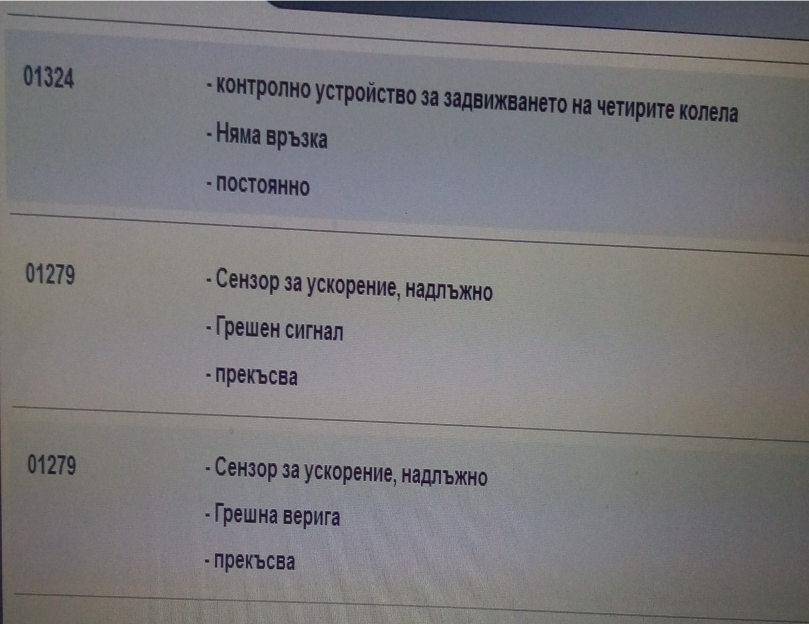

INJENERA1
Мнения: 245
Регистриран на: Съб 26 апр 2014 7:55
Re: За какво служи сензора за ускорение, надлъжно? Golf 4, Bora 1999 год.
Мнениеот INJENERA1 » Чет 25 окт 2018 13:04
hvp800 написа:
INJENERA1 написа:
Модела няма ESP, защото е стар, но записва греша относно сензора за ускорение, надлъжно?!?
Кой номер е грешката?
Голф4 , Бора, нямат датчик за надлъжно ускорение , ако нямат ЕСП !
Toчно така! 1999 година е, няма ESP няма и датчик за надлъжно ускорение, но излиза грешката от снимката по долу:
