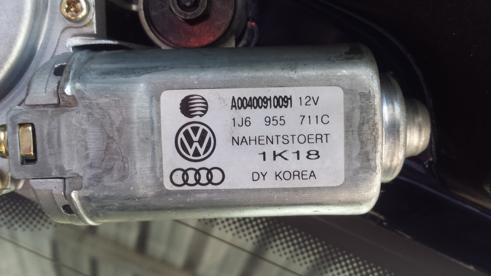

Колеги стигнах до моторчето с много зор но нищо не мога да разбера, засега съм махнал чистачката да не дере по стъклото и ще се търси втора употреба моторче за проба, ако не се оправи и релето ще сменя.
Дайте ми съвет как най просто да пробвам дали проблема е от релето в таблото или от платката във моторчето?
Така като гледам е сменяно моторчето защото от задната му страна е написано ОК :screwy :Mr Green Fun
