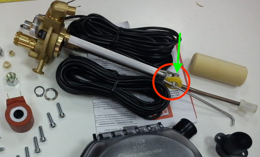

Re: Пасат 2001 мотор AWT Проблем със зареждане на газов инжекцион BRC
Три месеца беше тото ще угаснат ли диодите на ключа за да мога да заредя. Проблема е в оста на поплавъка. И аз разглобявах сондата два пъти докато го хвана, че изобщо не ми се даваха 120лв. Хваща ръжда и поплавъка остава в горно положение. Вадиш сондата, там където е оста на поплавъка към зъбчатката има зегерка. Махаш зегерката и издърпваш оста като внимаваш на каво положение си отцепил двете зъбчатки. Чистиш тази ос от ръждата и събираш обратно. Ако събереш всичко както си е било няма от какво да се притесняваш. При полезен обем 37л след процедурата според колонката събира между 36-37л
П.П. Има вариант да ти се наложи да отвиеш сондата /тръбичката с цедката/ за да извадиш от бутилката.

Ако не ти признаят гаранцията, това е сондата. По-горе бях написал къде е проблема. Зелената стрелка сочи въпросната ос и зегерка.
А сондата на колегата дали е BRC?

Гаранцията се оказа, че е 3 години.
Отидох до Ловеч на бензин, изгори ми 7,01 литра на 100 км, мерено е пълно пълно. Свалиха ми нивомера, оказа се едно леко заклинване при движение на поплавъка, смениха го с нов.
