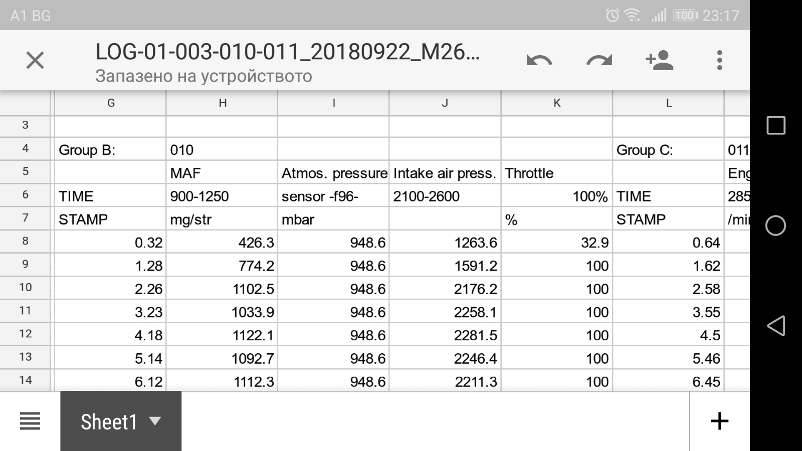

Прикачи лога да го видим.
DaHu
Мнения: 5
Регистриран на: Вто 16 окт 2018 16:20
Автомобил: Audi A4 b6
Двигател: AVF 2002
Re: ауди а4 б6 1,9 130 к.с. avf присецване до 2000 оборота

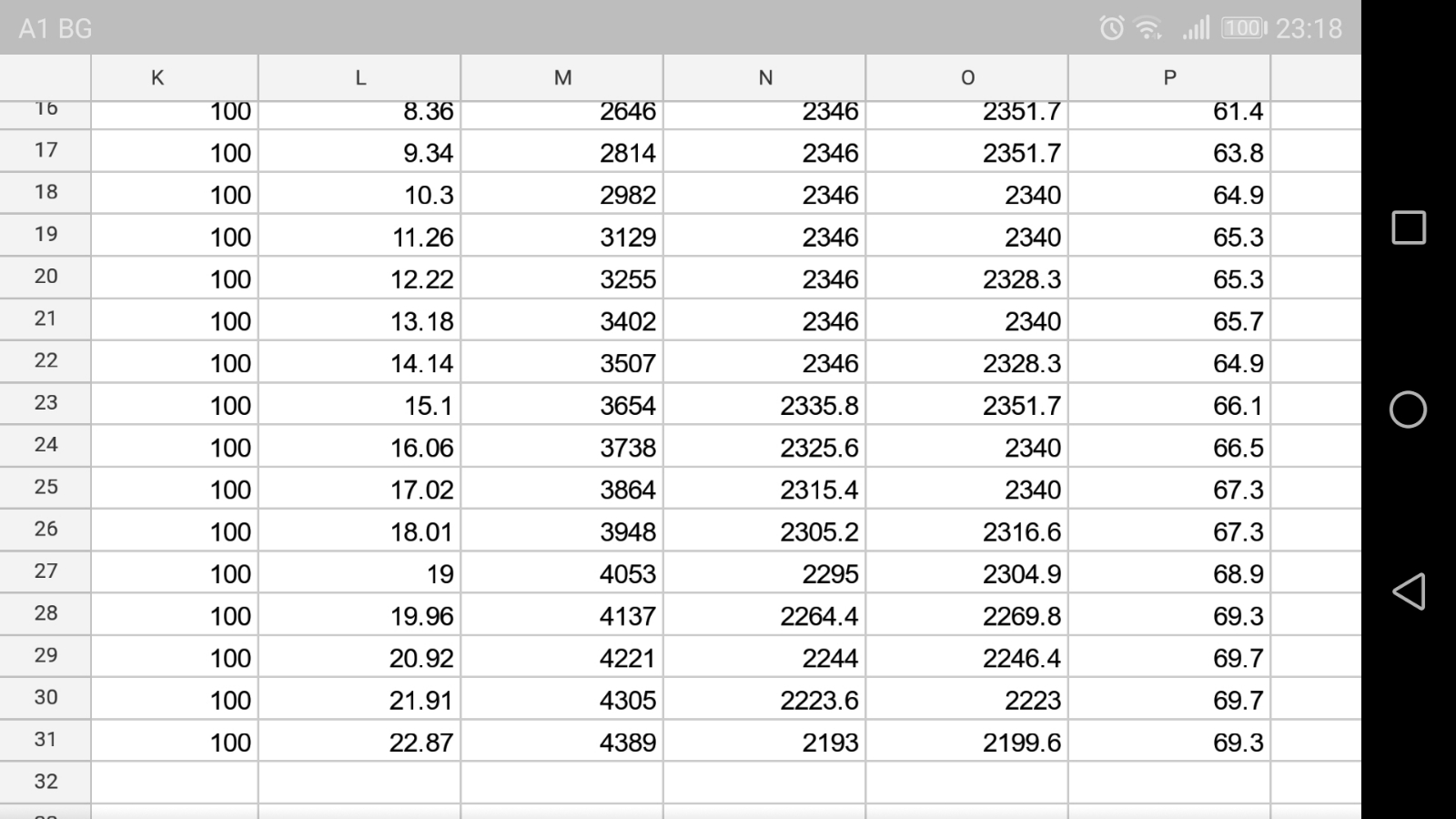

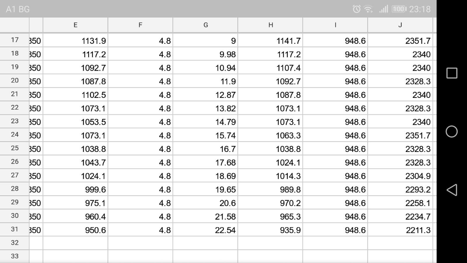

Мнениеот DaHu » Вто 16 окт 2018 22:24
Ето дано се разбере нещо, че на компа не ги подрежда нещата, както трябва, а на телефона е наред

DaHu написа:Здравейте,
Правих лог на турбото и там в ниските до 2000 оборота има едно пренадуване и се чудя дали проблема идва от самото турбо(уж е гледано и е наред)
Първо оправи това. Има писано много във форума, клапан н75, разтоварване турбо, спрейове за фурна, и т.н...
