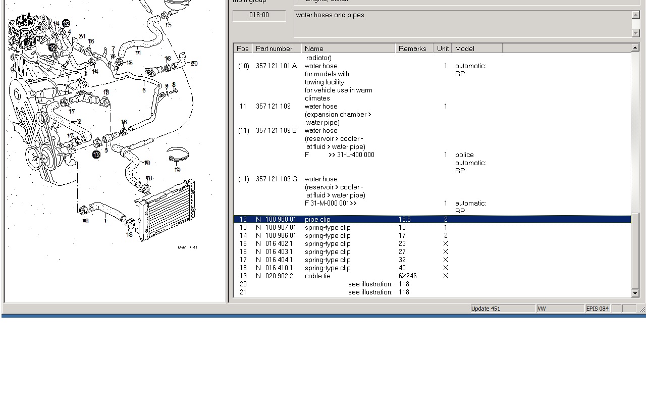

Дано съм уцелил правилната картинка
Vlad777
King of the Road
King of the Road
Мнения: 20411
Re: Passat B4 1.8 mono RP - водно съединение към всмукателния колектор?
Мнениеот Vlad777 » Нед 28 окт 2018 15:01
картинката е правилна - само авторът да каже кой номер от нея го интересува, защото има 2 маркуча и нито един май не е S-образен.

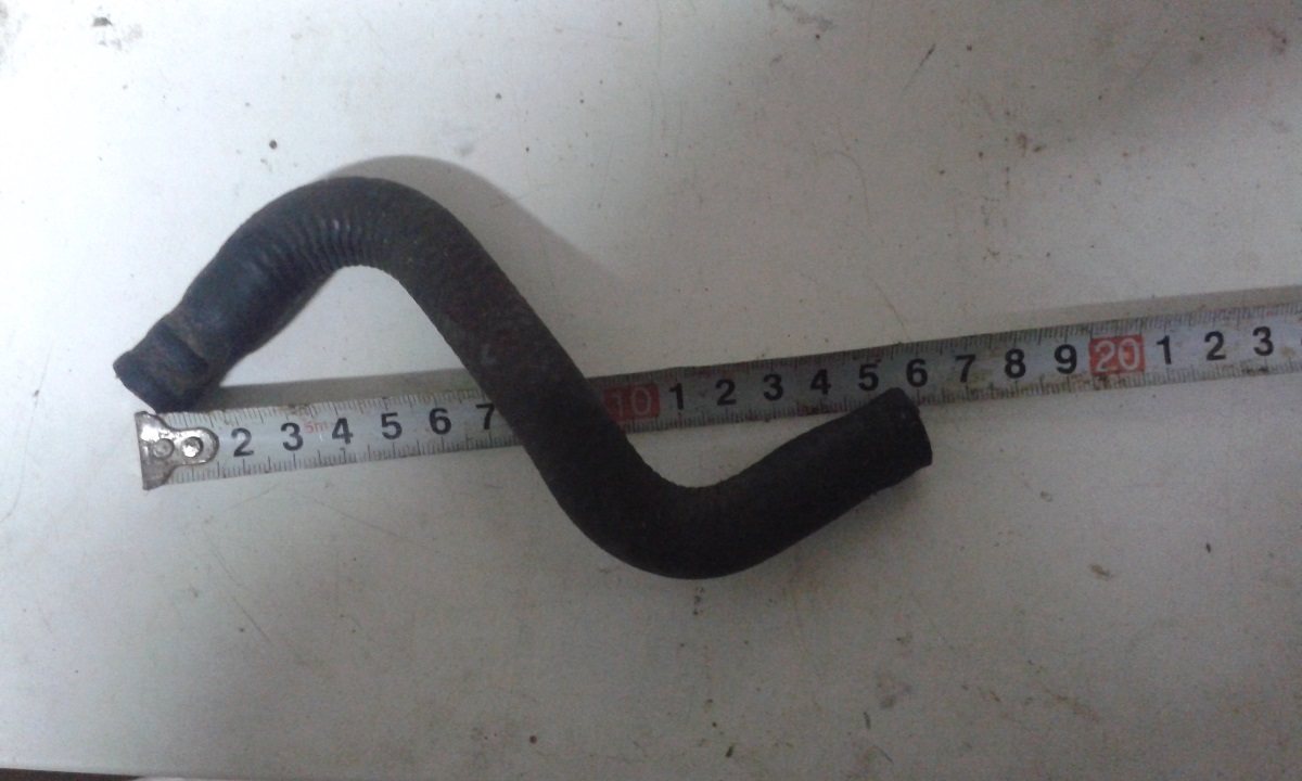

Проблема е огромен,понеже прав маркуч се прегъва,а говорим за 2 сгвки.Извадих от една морга разни маркучи сс сгвки и рязах,но сгъвките са други и пак не става.Този маркуч освен,че е S образен е и къс,диаметър може би 10-12мм..
Радо,благодаря но не го виждам и аз.Пробвай с код АБС да видим,маркуча почва от желязната тръба /където е 3 на картинката/и завършва в колекторите под моното.Това 12 при мен е вече към парното сякаш

Това е схемата за АБС мотор:
https://volkswagen.7zap.com/de/rdw/pass ... 121025/#27
Ако е номер 3 от горната схема маркуча е както е писал Здравко.

Благодаря на Здравко,нещо такова е.На Топран излиза номер 109013,да се знае.Моя видимо е по-къс но няма друга опция...

То това е идеята на темата де,просто качих моя да се види разликата с оня,230мм.Ако е по-дълъг нали се сещаш,че чупките му ще са още по -прегънати,като го монтирам,което може да е проблем.Ще се надявам средната част да е с еднаква дължиина,другото се реже.

Iezekil написа:То това е идеята на темата де,просто качих моя да се види разликата с оня,230мм.Ако е по-дълъг нали се сещаш,че чупките му ще са още по -прегънати,като го монтирам,което може да е проблем.Ще се надявам средната част да е с еднаква дължиина,другото се реже.
Каато гледам снимката ти по-горе, дължината на маркуча е таман 23 см.
