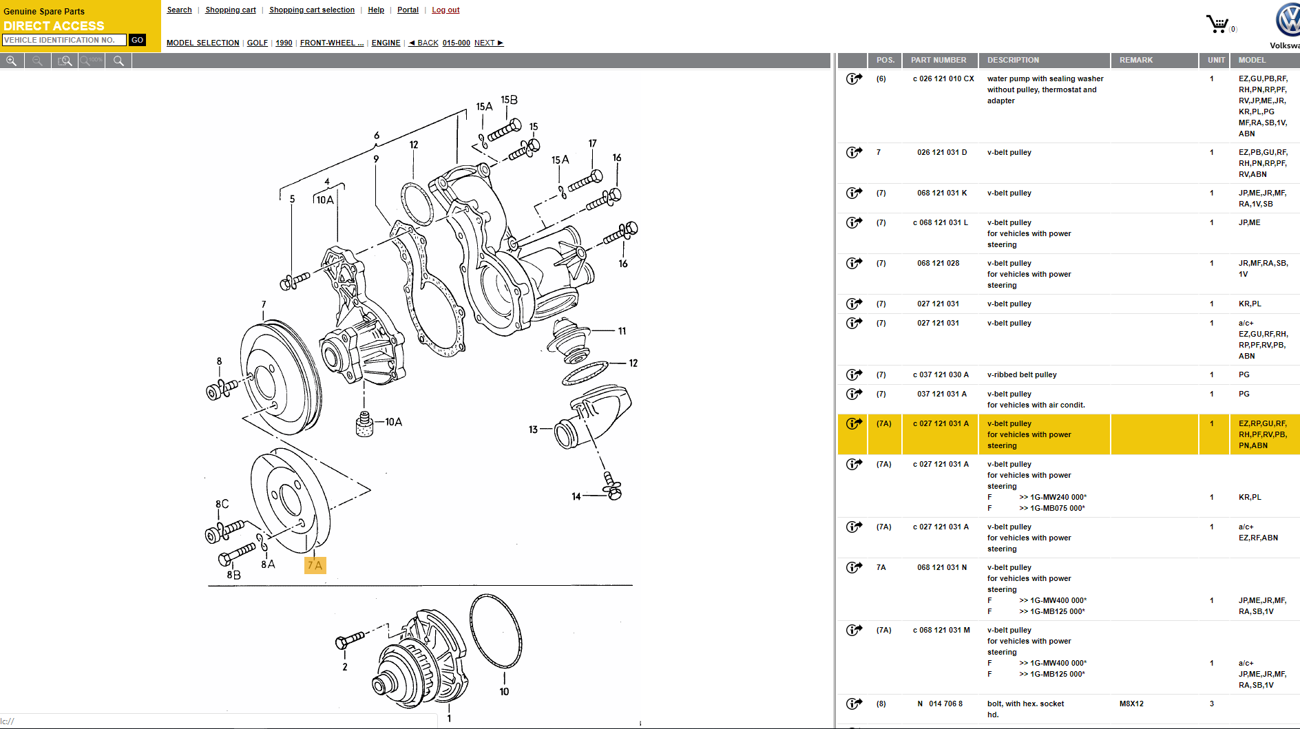

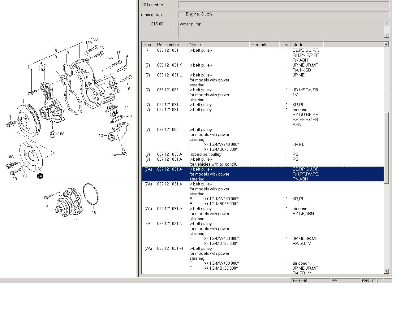

Re: Голф 2 1.8GTI 1990 - двойна шайба на водната помпа
Мнениеот IvanMan » Вто 13 ное 2018 12:22
Ето схема с номерата:

Мнениеот V_i_T » Сря 14 ное 2018 10:32
10A0735C - този ли трябва да е?

Мнениеот KURASH » Вто 31 авг 2021 10:20
Здравейте, колеги, успя ли някой да събере успешно въпросния сет с две шайби на водната помпа. Преди години, когато слагах климатика и аз оставих ремъците така, както са при колегата с една шайба на водната помпа и при мен също ремъка на хидравликата търка шайбата на помпата. Тъй като след известна пауза от почти 3-4 години, Голфа отново е по пътищата, отново на дневен ред излезе идеята за ремъците да ги приведа, както са си заводско. Дали някой има налична и за продаване тази въпросна шайба - "027 121 031 A", моля който има шайбата да ми пише. Може би има значение и другата шайба каква ще е, но трябва да се пробва и тества.
