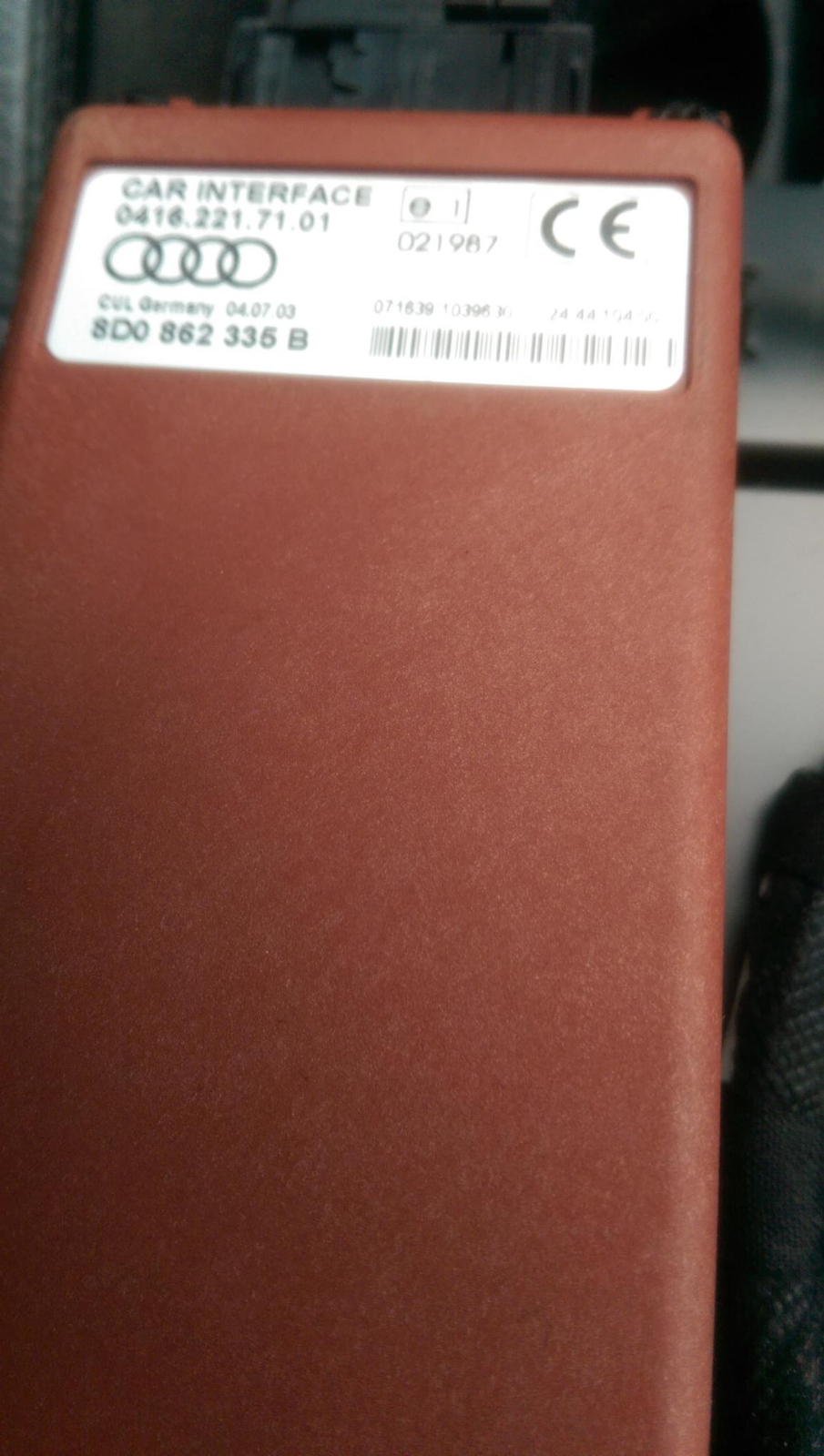

като вдигнеш подлакътника и извадиш кутийката под нея трябва да има един оранжев модул- ако има имаш екстрата. Не работи с блутут а с Нокия от 1996г - 6210,6310,7110... Щр ти трябва и кабел със стойка за телефона, буксата се намира от дясно на корпуса на парното зад барчето на 10см нагоре.

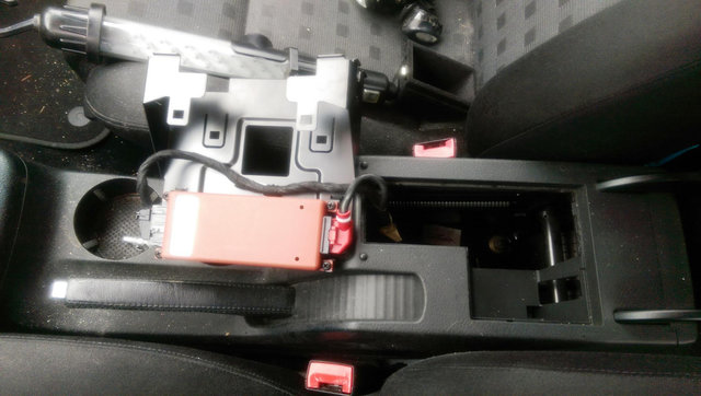

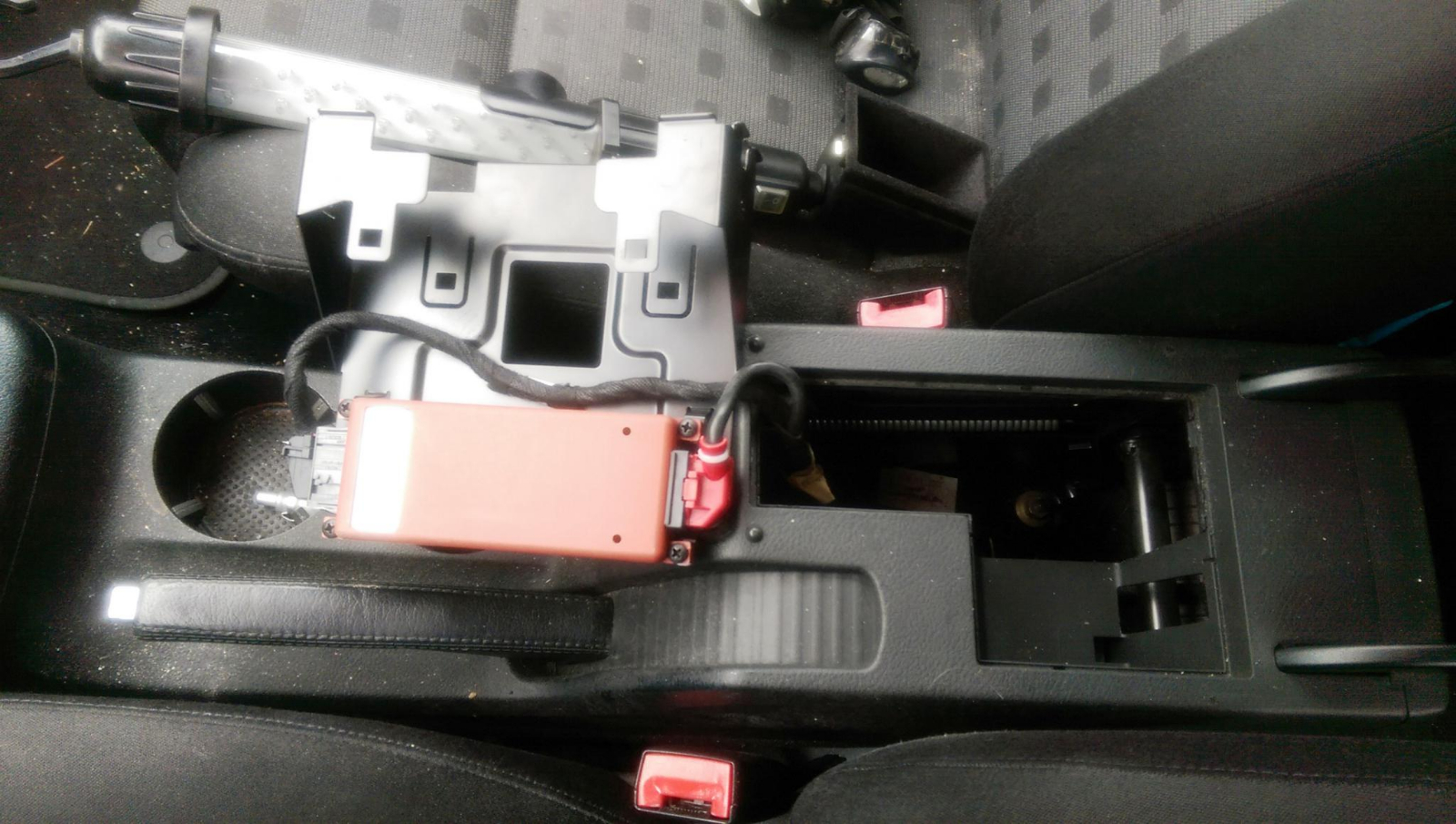

popeye написа:като вдигнеш подлакътника и извадиш кутийката под нея трябва да има един оранжев модул- ако има имаш екстрата.
Това ли е:
Горе при плафоните има един участък с дупки, требе да е микрофона.

Това ли е:
да това е

Милене, снимките са мои и не са по твоя проблем.
Търсих буксата, но не я намерих, описанието ме затрудни. Интересно ми е да го съживя, понеже имам няколко останали Нокии от онези години в много добро състояние.
