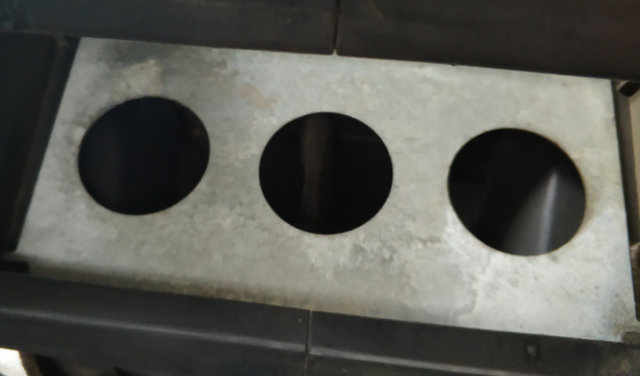

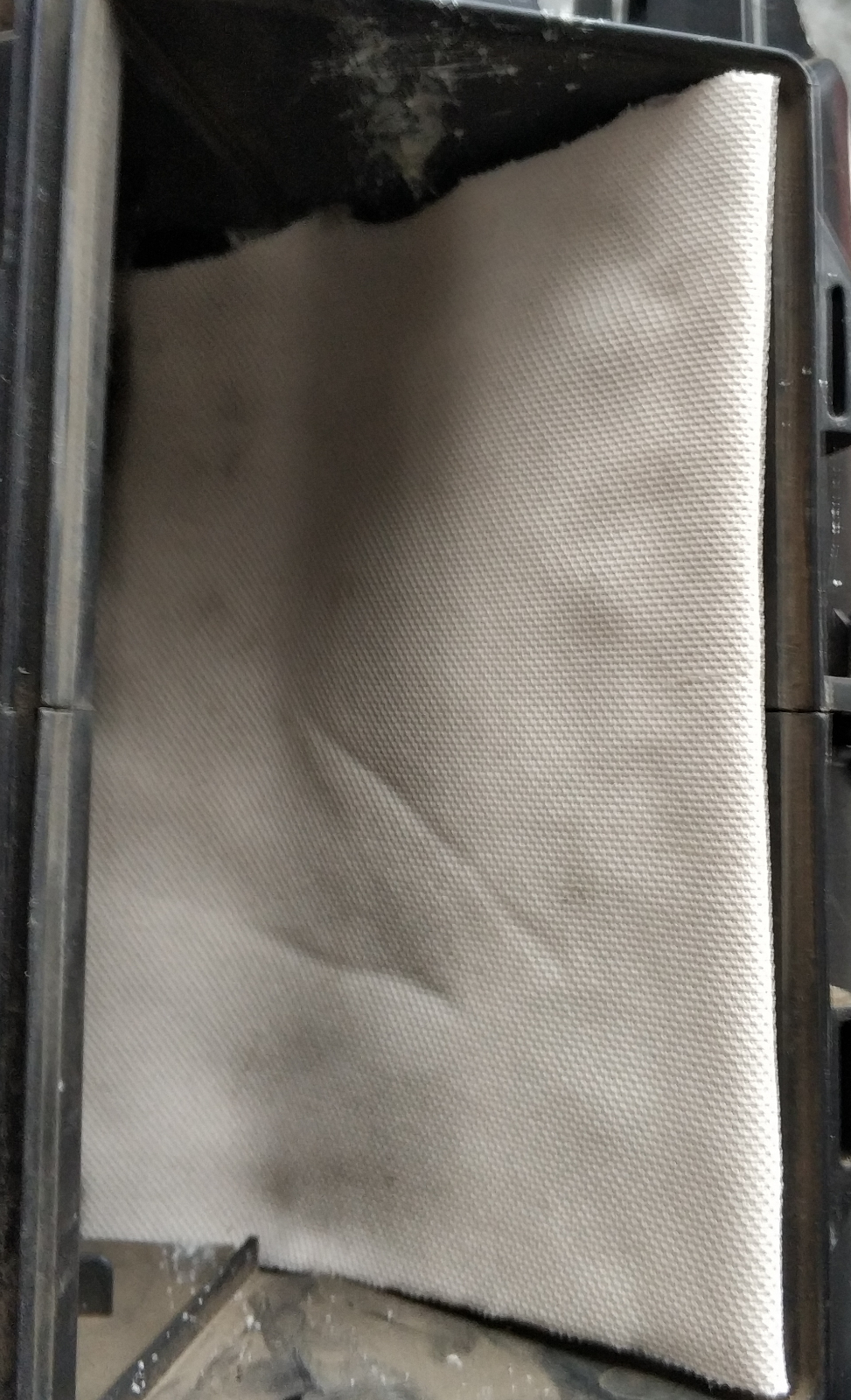

За много години пичове! Все още нямам проблеми с колата, след като разкачих цирка под капака. Сега обаче парното ми намаля драстично хахахаххаа..... Ще чакам да се оправи малко времето и ще започна да разглобявам. През духалките хвърчи яко изолация от клапите, но мисля и радиаторчето да сменя, тъй като след протичането на тройника на блока, такава ръжда и гадости излязоха от охладителната система, че си представям какво е и радиаторчето. Сега въпроса е следния. Имам климатик. Трябва ли да източа фреона преди разглобяване, щото ще изкарам цялата кутия от колата?

Ще трябва,и аз не се навивам да оправя моето,понеже трябва да точа фреона и ме мързи.Но тази зима вече не останаха дунапрени да летят и парното взе да става все по слабо,а духа от всякъде.
Щом си имал много ръжда,сменяй радиаторчето,но гледай да е нещо по добро,че евтините не топлят много.Или втора ръка валео което е с чисти вход и изход(карано с антифриз).

Ако е заводски климатика може да се демонтира без да се източва фреона ( но е по удачно да се свали цялото с изпарител хем да се направи профилактика да се сменят О пръстените на ТРВ-то и изчисти от боклука ) . Други варят се чупи едната щипка понеже няма достъп за нея , клапите ги рециклирам като оригинални стават перфектни с спрей лепило за над 120 градуса и плат за таван който е с донапрен и плат

Kлапите се облепват най-добре с депрон.

Всичко е оригинал по колата. Ще видя на място как ще е, но наистина мисля да сваля всичко, хем ще измия цялата кутия и въздуховоди. Радиаторче мисля Мейле да взема, 3 съм сменял и знам, че са ок и няма грижи с тях след монтажа. Ще си ги облепя клапите както си е било оригинал всичките. Мерси за отговорите. :beer
