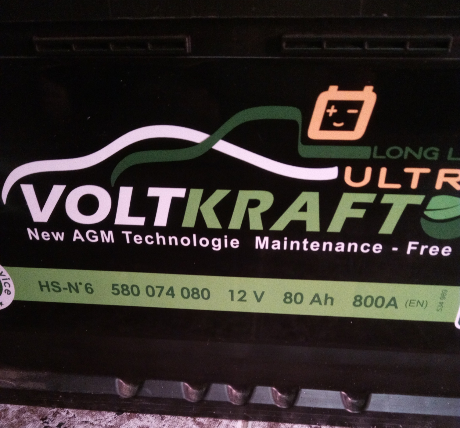

И аз, като samo_pechka, съм с неизвестната марка Voltkraft AGM 80Ah 800A, никакви проблеми засега на кола със старт-стоп.
Дължина 278mm, така че реално според мен е 70-72Ah. 80Ah отиват вече на 315mm.
Никаква информация кой е производителя, марката реално не съществува извън пределите на вносителя. Предполагам е лично негова марка.

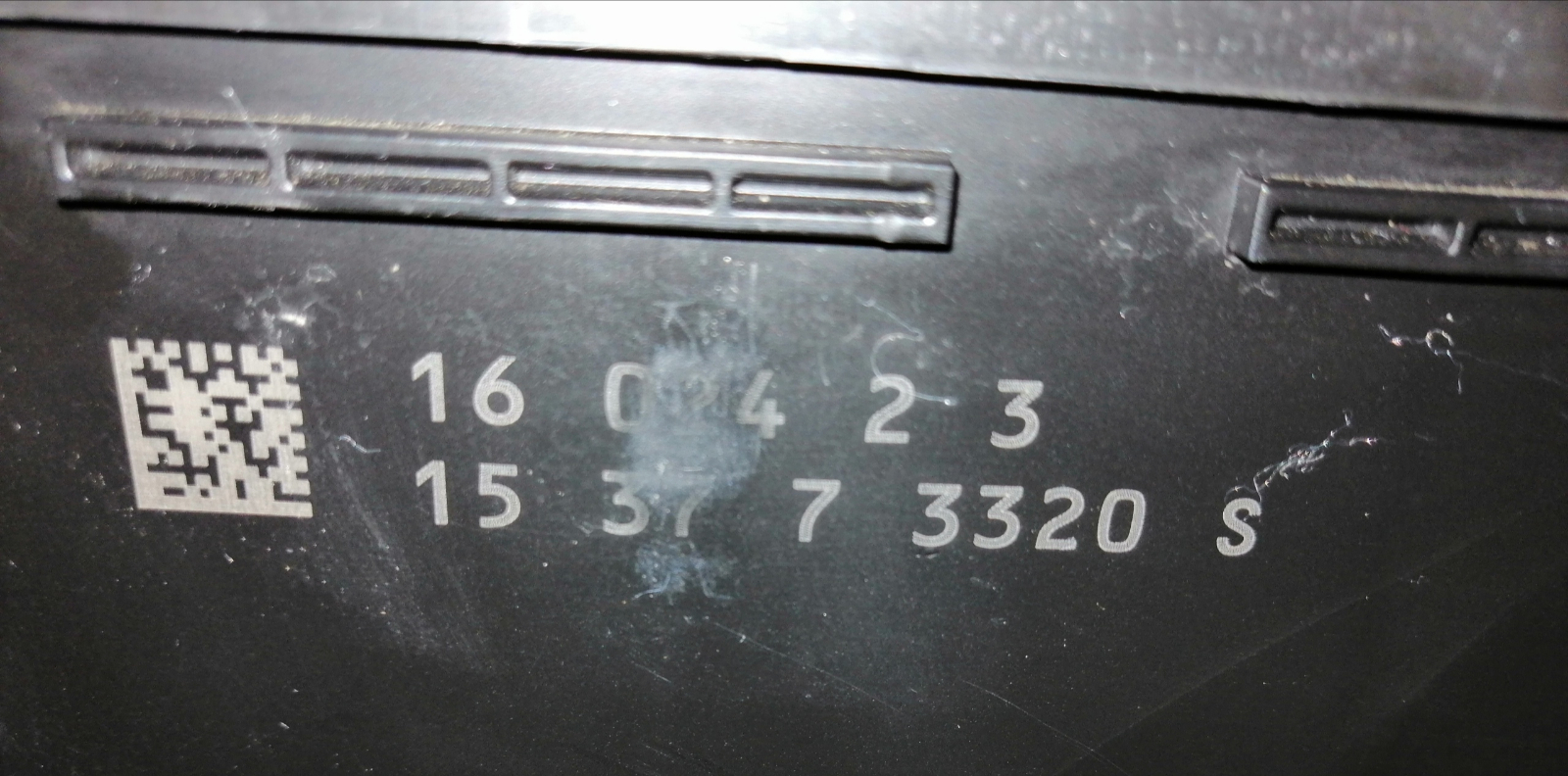

Единствено е маркиран с това на задната стена:
16 024 2 3
15 37 7 3320 S
Вчера случайно попаднах на това във финландски форум:
Varta AGM OEM за сервизни центрове на Ауди. Вторият ред е последната част от BEM кода.
Голяма прилика в означенията?
Предполагам Voltkraft-а е произведение на Johnson Controls, при това OEM, което по неведоми пътища е попаднало у нас.
Не му липсва нито тегло, нито стартов ток(измерен 895-905A с тестер).
Преди месец щях да поръчвам още 2 броя за приятели, но се оказа, че вече не са налични. 200лв. им беше цената с връщане на стар акумулатор и с 4 години гаранция.
