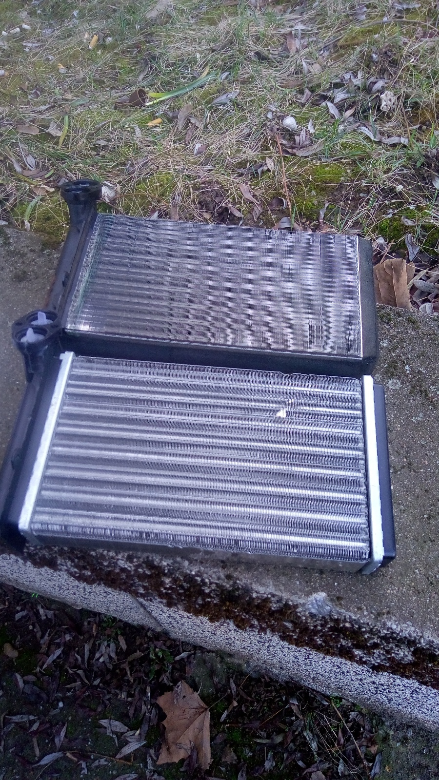

Ето ги старият и новият радиатор един до друг.
Новият е Behr-Hella made in china. По-тънък е с 10мм от оригиналния, ламелите му са малко по-разредени и е с по-къса с около 15мм пита. Дано да топли.

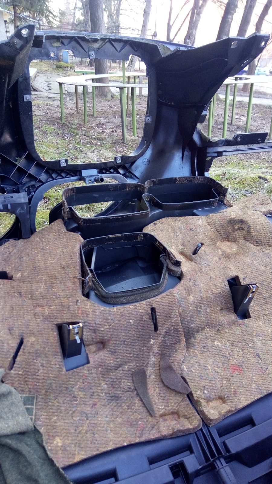

Предварително източих фреона за да мога да извадя цялата кутия с клапите ако се наложи да ги облепям с дунапрен. Не се наложи. Клапите си бяха добре. Единствения дунапрен за подмяна бяха уплътненията на въздуховодите.
Чистене с коресилин и малко дунапрен 10мм с двойно лепяща лента ги направи като нови.
Цялата работа, включително почистване и смазване на механизма на чистачките отне цял ден (от 9 до 18ч), като следобеда бях с помощник. Доста трудоемък ремонт е.

Въпрос - новото радиаторче с какво уплътнение дойде за 2 цевката - дунапрен или микропореста гума ?

Дунапрен. Но не съм го ползвал. Оставих оригиналната двуцевка с оригиналното уплътнение. Китайската не ми хареса.
Оригиналните винтчета не са лепени. Гайките са сплескани срещу саморазвиване. Явно при теб резбите са задрали. Моите се развиха лесно. Но горната гайка взе да превърта в корпуса, и я смених с една от китайските за да мога да стегна.
