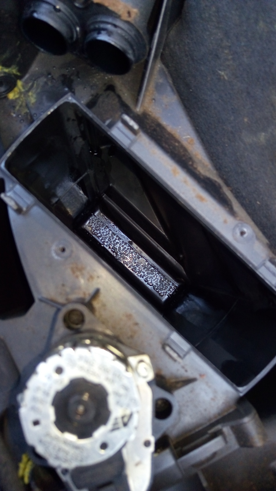

Течът е бил малък. Кутията под радиаторчето беше едва навлажнена.
Въпреки че е текло малко, предното стъкло ставаше мъгливо, като конденз и мазно на пипане. Шофирането в това състояние през нощта е доста неприятно. Стъклото става като бяло перде при фарове насреща.

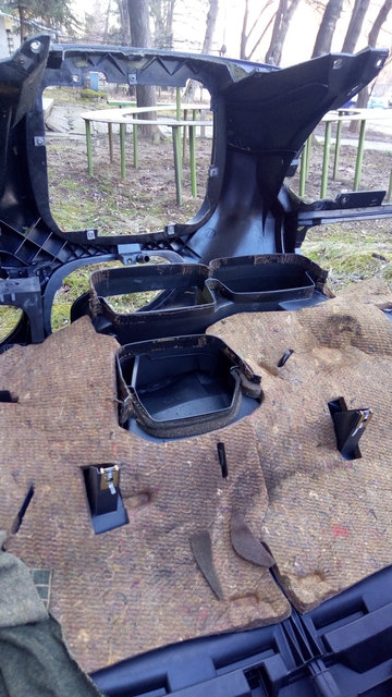

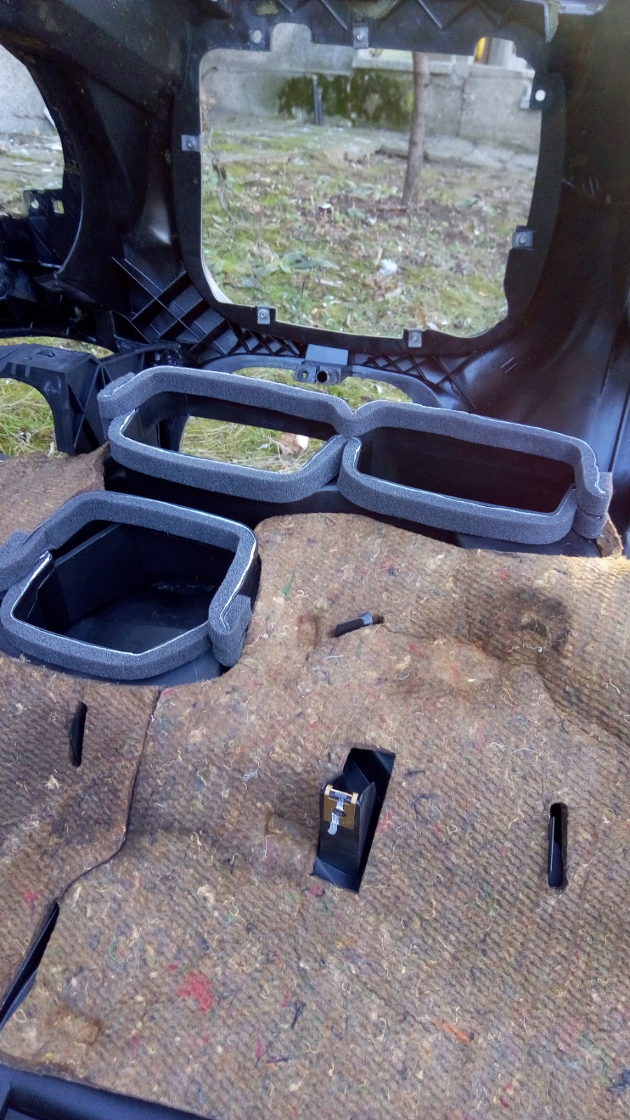

Предварително източих фреона за да мога да извадя цялата кутия с клапите ако се наложи да ги облепям с дунапрен. Не се наложи. Клапите си бяха добре. Единствения дунапрен за подмяна бяха уплътненията на въздуховодите.
Чистене с коресилин и малко дунапрен 10мм с двойно лепяща лента ги направи като нови.

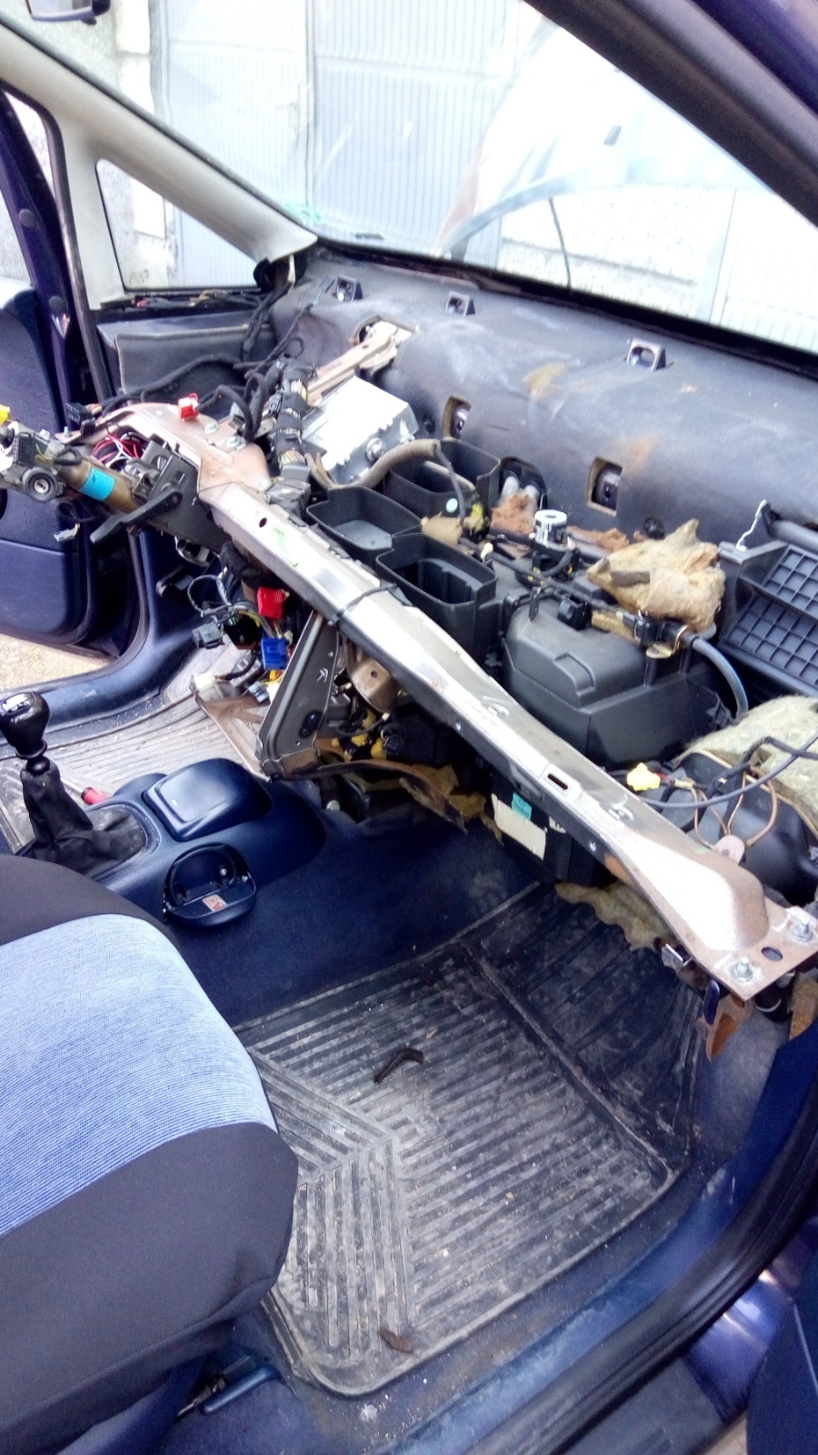

Цялата работа, включително почистване и смазване на механизма на чистачките отне цял ден (от 9 до 18ч), като следобеда бях с помощник. Доста трудоемък ремонт е.

Това за развиване на 2 та винта на фланеца и 2 я човек съм го писал в темата. Интересното е ,че при теб и Боби е бил torx T25, а при мене винтовете бяха за кръстата отвертка , а на гайките имаше лепило и видях голям зор с развиването. При мен по дъното на кутията беше порядъчно мокро.
