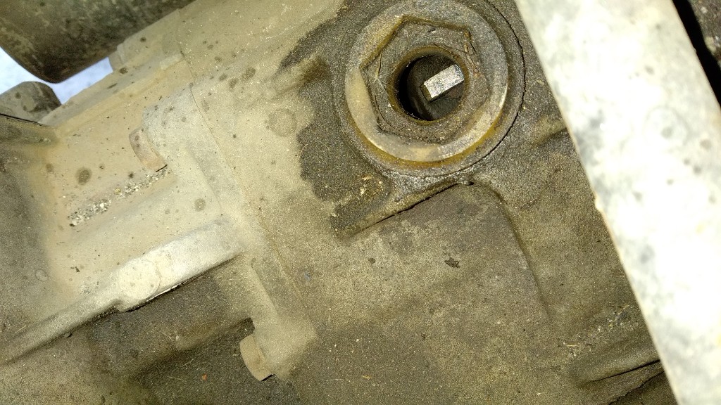

Здравейте.Днес се направих на майстор и не белязах ангренажа преди да го сваля и сега не мога да го зацепя.Докарвам зъбното колоело на разпределителния вал между Т и 0 както е показано в аутодата и палеца на делкото сочи към чертата в корпуса на делкото,но не съм сигурен за белязката на маховика.Та това ли е правилната белязка? В аутодата има едни ромбчета,които не виждам на моя маховик.

Има белег и на маховика.
И съм почти сигурен,че е това на снимката.
Колега,превърти го отново и гледай внимателно.
Като засек е, върху зъб на венеца.

Колега,отвий тази пластмасова капачка-тогава шанса да видиш засека е по-голям.За да се ориентираш къде се намира,свали свеща на първи или четвърти цилиндър,завърти кол.вал до горна мъртва точка/като бръкнеш в отвора за свеща с отверка/и тогава търси засека.

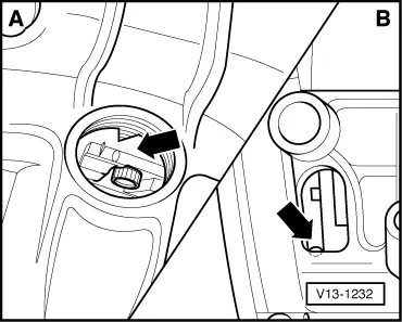

"Чопа" от снимката горе не е белег, а е за инструмент.
Търси нещо като това (А):
Смяна на ангренажен ремък:
https://workshop-manuals.com/volkswagen/golf-mk3/power_unit/4-cyl._injection_engine_(cross-flow_cylinder_head)_mechanics/enginecrankshaft_group_pistons/dismantling_and_assembling_engine/removing_and_installing_toothed_belt/
Единия белег трябва да е за градуси преди горна мъртва точка - ГМТ (TDC), другия за TDC.

Благодаря ви колеги.Свалих капачката и се видяха белезите (една тънка чертичка).Ангренажа мисля,че го зацепих правилно,но колата пак не пали.Със старт спрей припалва и угасва като свърши спрея.Проблема е,че в маркуча от бензиновата помпа,който влиза в бензиновата рейка не идва бензин.Смених релето (167) без резултат..
