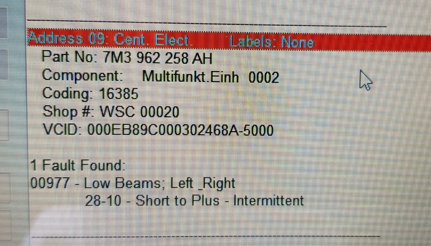

Здравейте! Някой да помогне с тази грешка? За какво става на въпрос? Поздрави!
Zdravko Zankov
- VW експерт
- Мнения: 13639
- Местоположение: Враца
Re: VCDS (VAG-COM) - работа и грешки
На каква кола е това?
Други грешки има ли записани?

tre-pacho написа:Здравейте! Някой да помогне с тази грешка? За какво става на въпрос? Поздрави!
Проблем с късите светлини.
Zdravko Zankov написа:На каква кола е това?
Колата е Sharan 2002 година! Други грешки няма! Колата е с ксенон!

Прегледай кабелните снопове към двата фара.
Виж лампите. Здрави ли са, размени ги.
Баластите при теб за фара ли бяха закрепени?
Ако позволява, размени и тях.

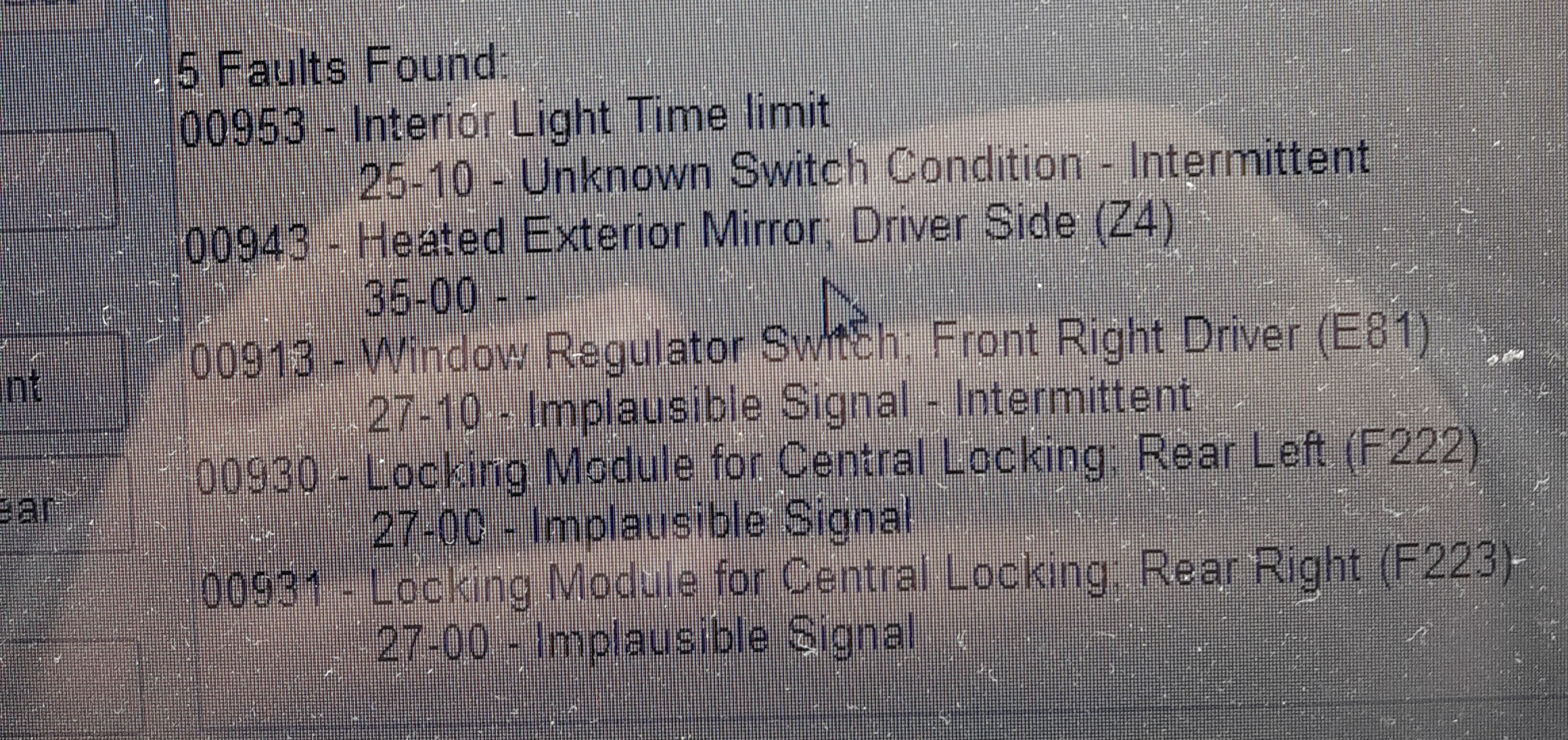

Здравейте, колеги. До колкото четох проблемите идват от микроключетата, но при мен единствено има проблем при предната дясна врата (когато я отворя не светят плафоните). В случая не знам последно в кое е проблема.
Благодаря предварително
- jordancho
- Мнения: 487
- Регистриран на: Пет 01 яну 2010 19:15
- Автомобил: VW Bora
- Двигател: AGZ 1999
- Местоположение: Пловдив
justvolkswagen написа:
Ткак като гледам имаш проблем с ключа във плафона, или с крушките в него. Ако си сложил диодни може и от там да е проблема. Подгряването на страничното огледало от страната на шофьора също не работи.
Не ти работи коректно и бутона за вдигане и сваляне на дясното предно стъкло, този бутон който е от страната на шофьора. И освен това имаш проблеми със заключващите механизми на двете задни врати.
Според грешките които си показал това е всичко.
