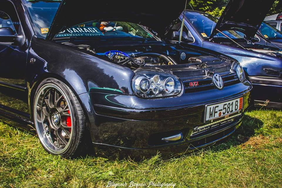

Един съвет към колегата.
Преди това : Поздравления още веднъж за 1вото място.
Това "танкче" за маслото е хубаво да го отвориш, да му направиш като перки на централната ос. След това навсякъде да минеш със силикон , за да не тече.
Гледах го на феста, защото карах предишната ми кола със същото и преди да го направя беше мазало. Големи боклуци са. Доста го беше търкал и твоето и пак имаше текло масло на местата, където не си могъл да стигнеш и да го забършеш. :)
Ако не ти пречи, боцай си го така. Но , нищо не пречи предвид хубавата кола и педантичната работа по нея, да си поиграеш 1-2 часа с него.

Благодаря ти! Съда го модифицирах и го оправих отдолу. Просто сложих по дебел о-пръстен защото в него беше проблема.

Най-важното е човек да не спира да се развива :a045 Така е и с колата и ето защо дизела отстъпи място на 1.8Т :mhihi
В момента се занимавам с всичко нужно с това да се движи и да изглежда горе долу добре :bishop
Накратко: AGU мотор, ревизиран, с ковани биели, електроника и компютър ME7.5, турбо GT3582, дюзи Siemens Deka 870cc, генерация на ф76мм, интейк ф100мм, 6 степенна кутия с керамичен съединтиел и много други. Очаквт се 450тина коня, но има доста работа за да се получи всичко :death

Това е правилния начин да се тунингова tdi :mhihi

Пълен изрод си, нали ти казах най-силната 116ка която съм виждал :icon_lol Сега остава само един халдекс

Общо взето всичко. Трябва донор с всичко от коша, вкл. резервоар, помпа и т.н. Документи за узаконяване също. Преправяне на инсталацията също се налага, а тази около мотора се заменя изцяло.
