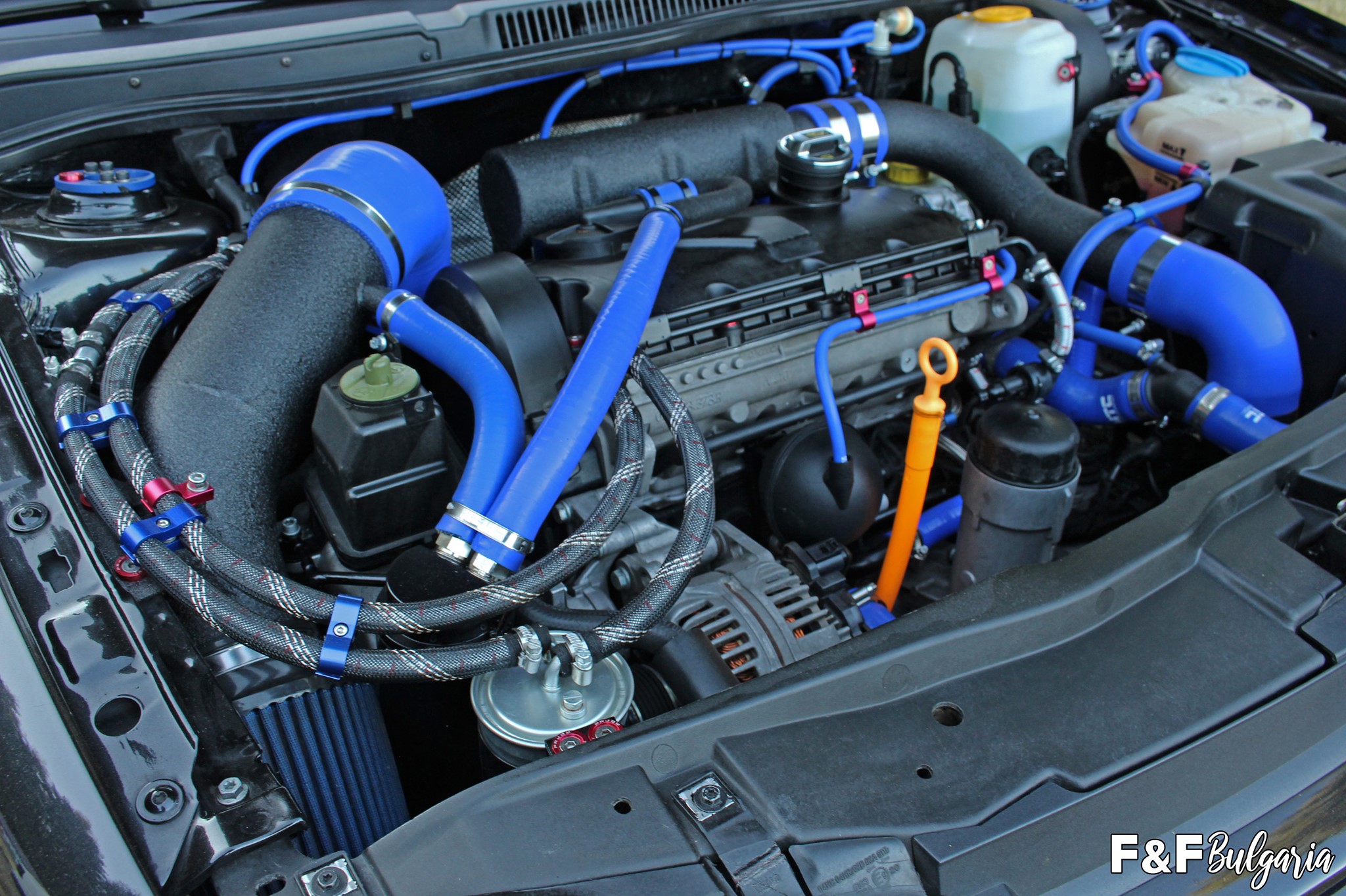

Един съвет към колегата.
Преди това : Поздравления още веднъж за 1вото място.
Това "танкче" за маслото е хубаво да го отвориш, да му направиш като перки на централната ос. След това навсякъде да минеш със силикон , за да не тече.
Гледах го на феста, защото карах предишната ми кола със същото и преди да го направя беше мазало. Големи боклуци са. Доста го беше търкал и твоето и пак имаше текло масло на местата, където не си могъл да стигнеш и да го забършеш. :)
Ако не ти пречи, боцай си го така. Но , нищо не пречи предвид хубавата кола и педантичната работа по нея, да си поиграеш 1-2 часа с него.

Благодаря ти! Съда го модифицирах и го оправих отдолу. Просто сложих по дебел о-пръстен защото в него беше проблема.
