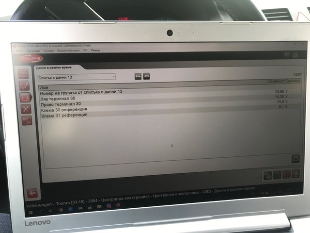

Отчет за днес. В комфорт модула влиза 12V . Проблема е, че не мога да го хвана дали излиза след него.
До панела на климатика също имам 12V .
Всички бушони са чисти от окис и напълно изрядни.

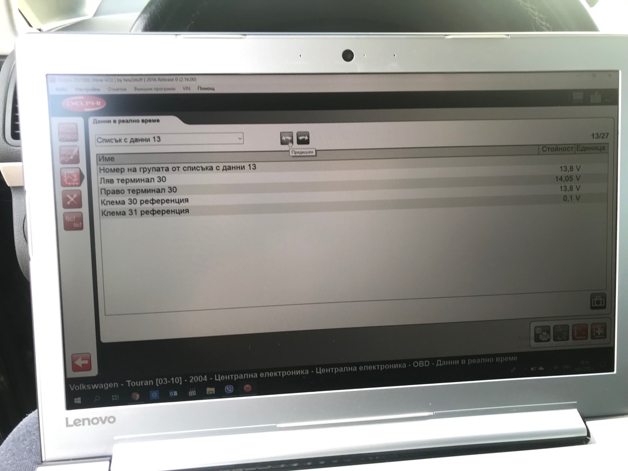

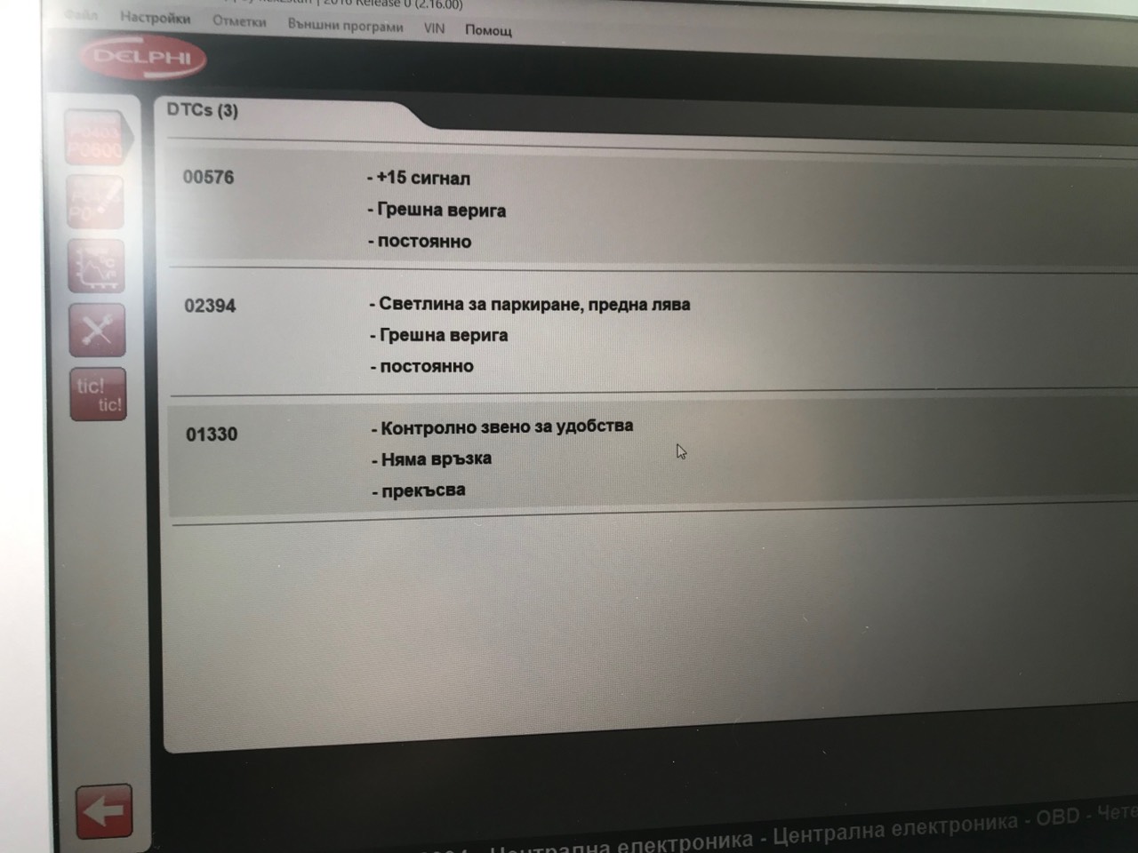

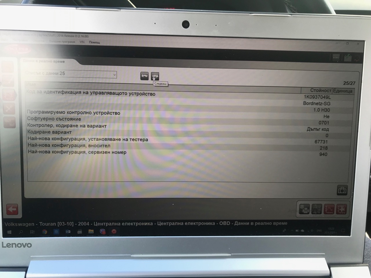

По-принципа на отстраняването, би трябвало или да е заминал комфорт модула, или релето което го командва, въпроса е кое точно реле се грижи за комфорт модула ? Отново почвам да търся и да ровя. Делфито дава селдните показатели :

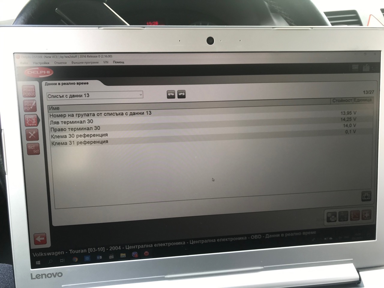

Мнениеот agyulev » Пон 10 юни 2019 20:35
agyulev
Мнения: 59
Регистриран на: Пет 07 юни 2019 22:27
Re: VW Touran 1.9 TDI 100 - грешка: "Терминал +15 - прекъсва - постоянно."
Мнениеот agyulev » Пон 10 юни 2019 20:37
Като "контролно звено за удобства" се изтрива и не се показва след това. Крушката на габарита също го знам, така че остава Терминал 15.
Днес пробвах с един комфорт модул от Джетата на един приятел. Номера беше същия, но буквата накрая се различаваше. Възможно ли е заради това да не сработиха отново нещата ?

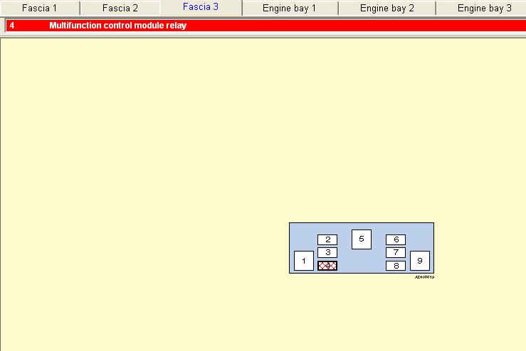

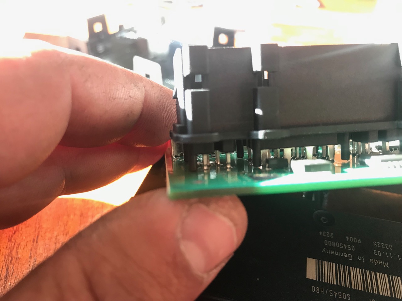

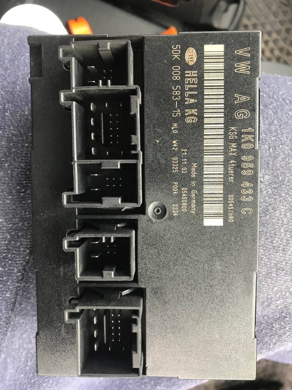

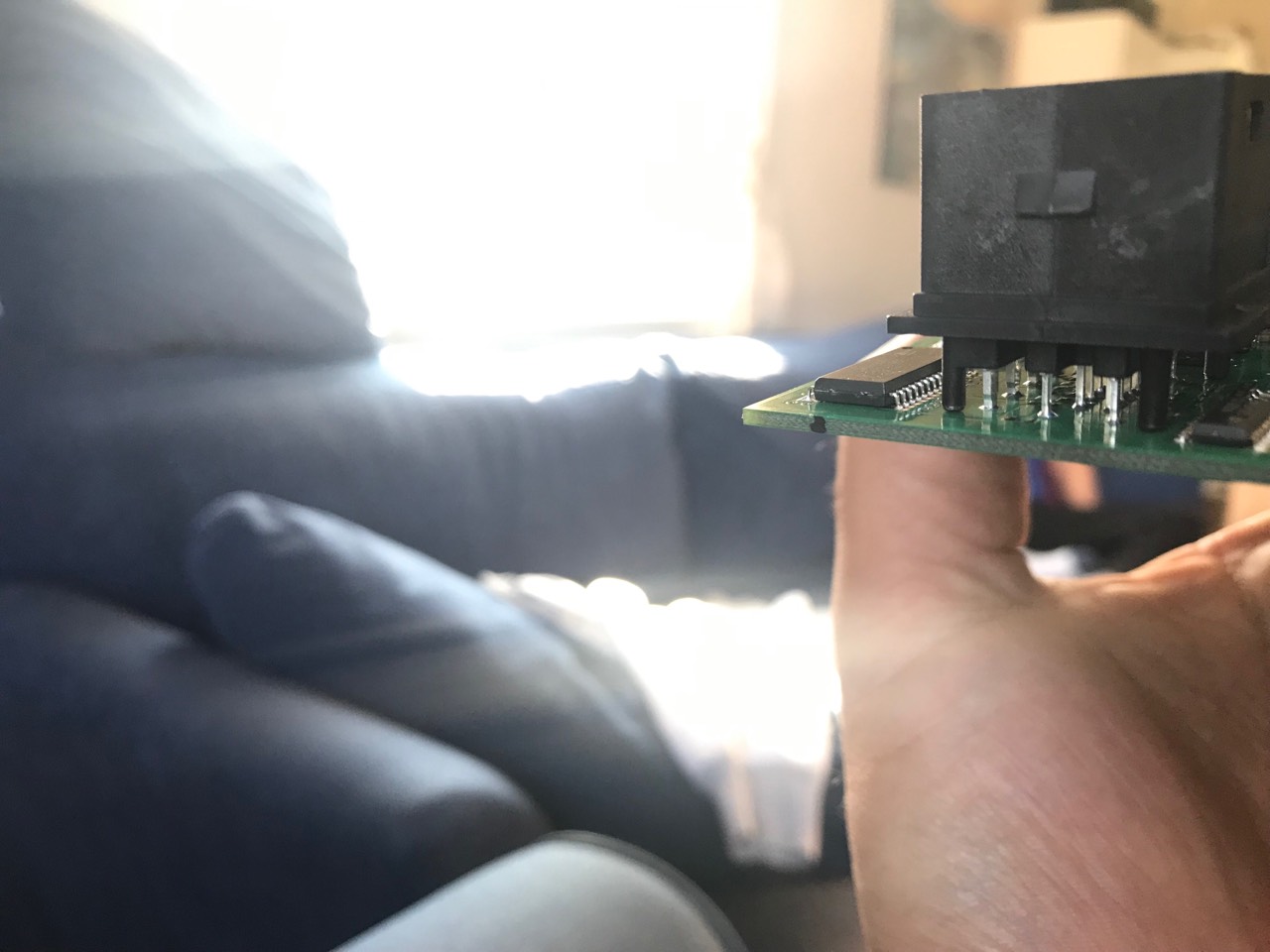

Това са грешките в Мултифункционалния модул, а в компютъра на автомобила какви са? В самият модул има електронни релете. На прикачената по-долу снимка ще видиш кое е външното реле за модула, но от видяното следва, че захранване има, а третира, че няма. Модулът трябва да е със същите цифри и букви, защото е кодиран към този автомобил. След, като сложи другия модул, какви грешки ти даде диагностиката и какви живи данни показа с него? Сега следва и въпроса, този модул дали е от твоята кола или е сменяван преди и не е за нея? Проблемът го имаш с взимането или се е появил след това? Отвори модула и поне прегледай за прекъснати писти, нагорели писти, под лупа виж за пукнатини на спойките, особено зад всички букси.

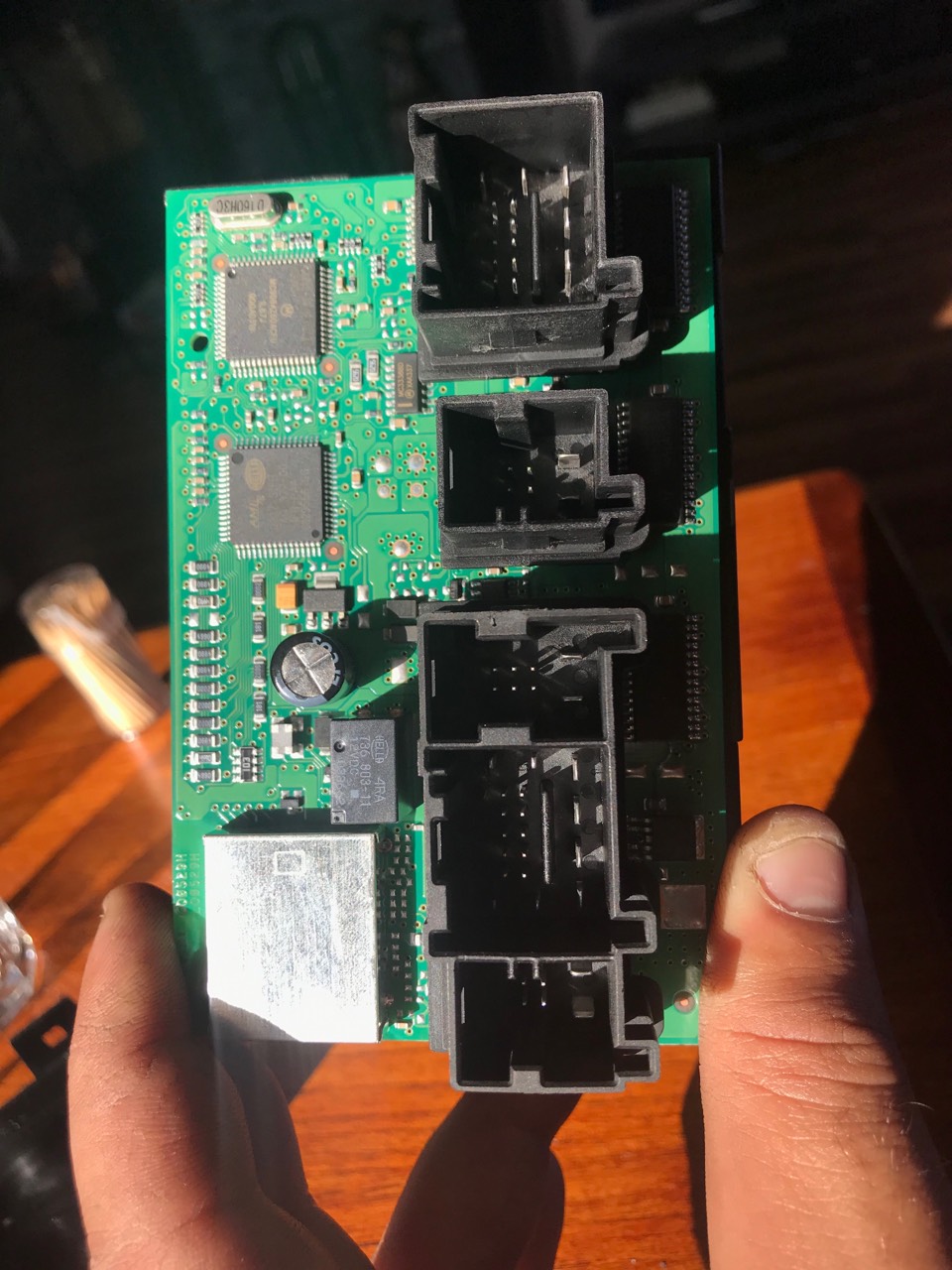

Няма никакви други грешки които да са записани. Днес сутринта ми прекъсна и радиото като преместих волана, и днес отворих да видя модула който е под волана. Всичко е наред там. Прегледах буксите и сега нямам дерт с радиото. Ще взема отново другия модул, за да проверя какво ще покаже диагностиката, че онзи ден нямах достатъчно време.

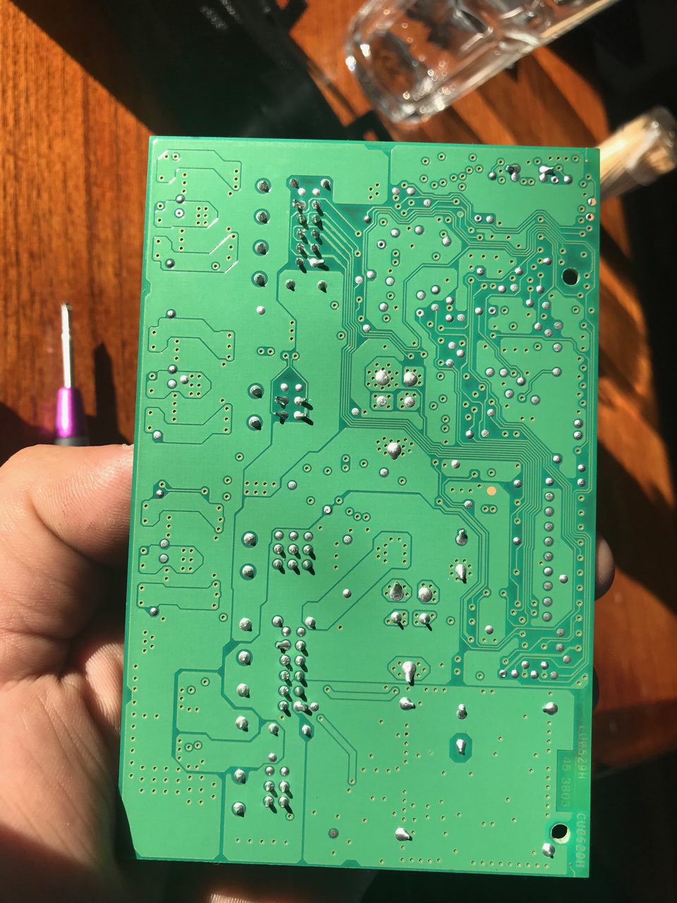

Мнениеот agyulev » Вто 11 юни 2019 20:49
Ето го и въпросния модул. Е гледах, гледах, гледах и не намирам нищо нередно в него.
