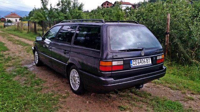

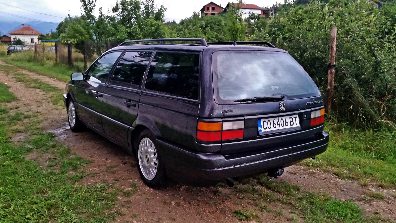

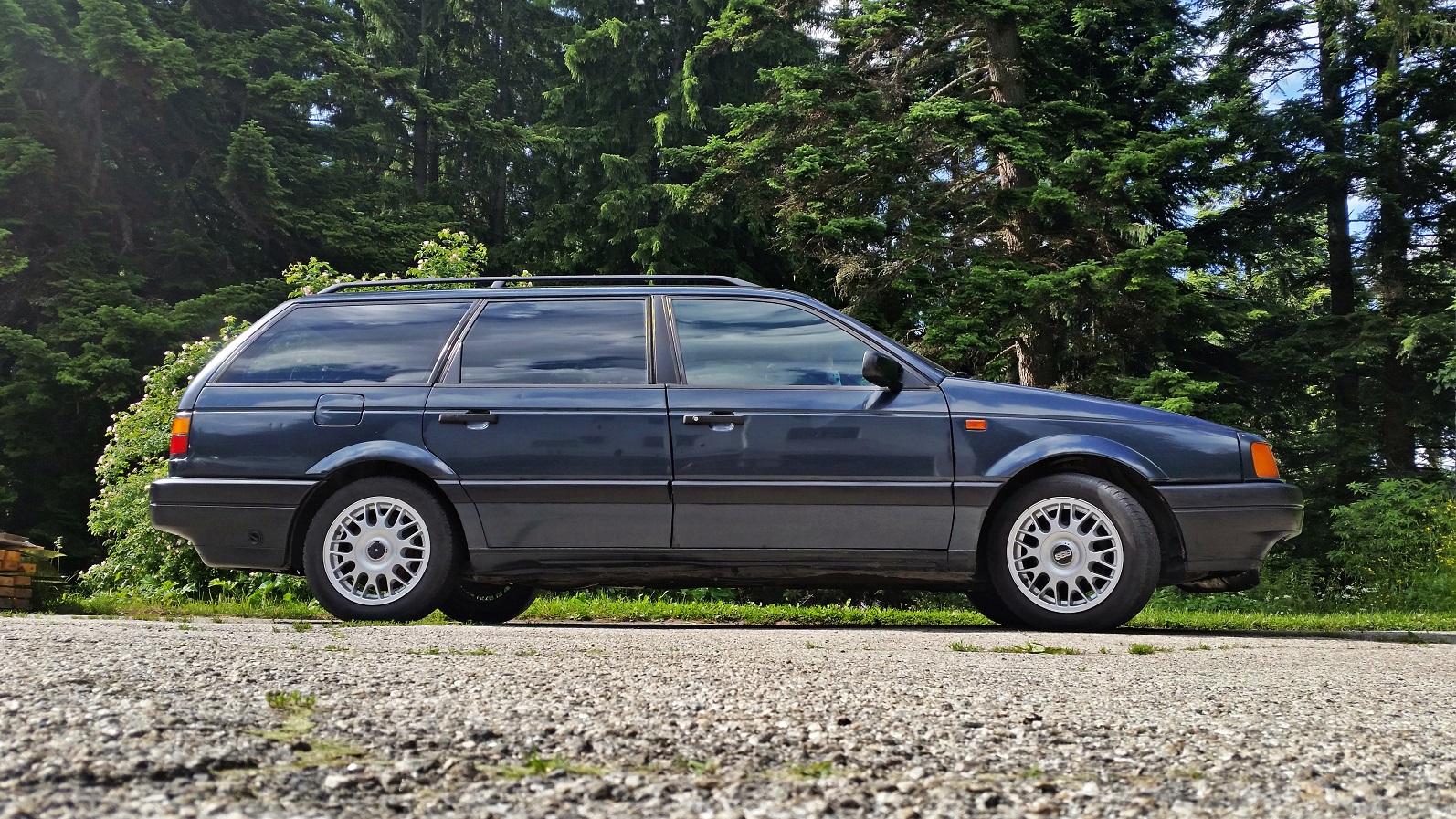

Закарахме вчера баковия малко на село, да си отдъхне от пловдивските мъки и тъкмо тръгнах да мия BBS-ките от спирачния прах и се изсипа порой... :mhihi Изчаках да спре и си измих направо цялата кола, напук! :love.vw
Днес пък го качихме из Боровец, да подиша малко свеж и чист въздух, белким се съживи некой умрял кон под капака... :a045 :icon_lol
И на свечеряване, обратно към пловдивския ад... :18

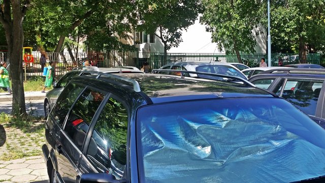

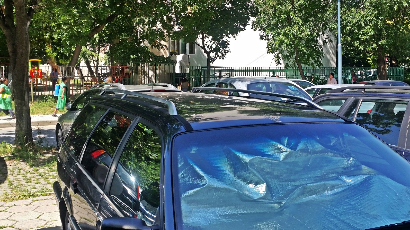

Вчера си поиграх с хром спрея и релсите на тавана.. :neutral Много е кофти, когато нямаш подходящите инструменти и среда.. Колкото и да внимавах, на няколко пъти оплесках нещата. :banghead На края ми писна и изчаках да засъхне боята и сутринта, като се събудих, просто качих релсите на колата и не смятам повече да се занимавам с тях, колкото и забележки да има по тях. :censored2 Някой хубав ден, когато съм си вкъщи, ще си ги направя както трябва.

Лично според мен черен мат ще отиват повече. Също така не знам с каква насока правиш колата, но добре ще се отразят 20мм фланци отзад. :th_up Така го виждам аз, колата я правиш ти по твой вкус, но гаранция резултата ще ти хареса. :beer

Ще сложа сега прозрачните мигачи, един вид се връзват с цвета на джантите, затова се спрях на този цвят. Интересно как, но един от новите мигачи за калниците, е с почернял рефлектор и сега ще има разлика между двата.. :undecided :yahoo_09

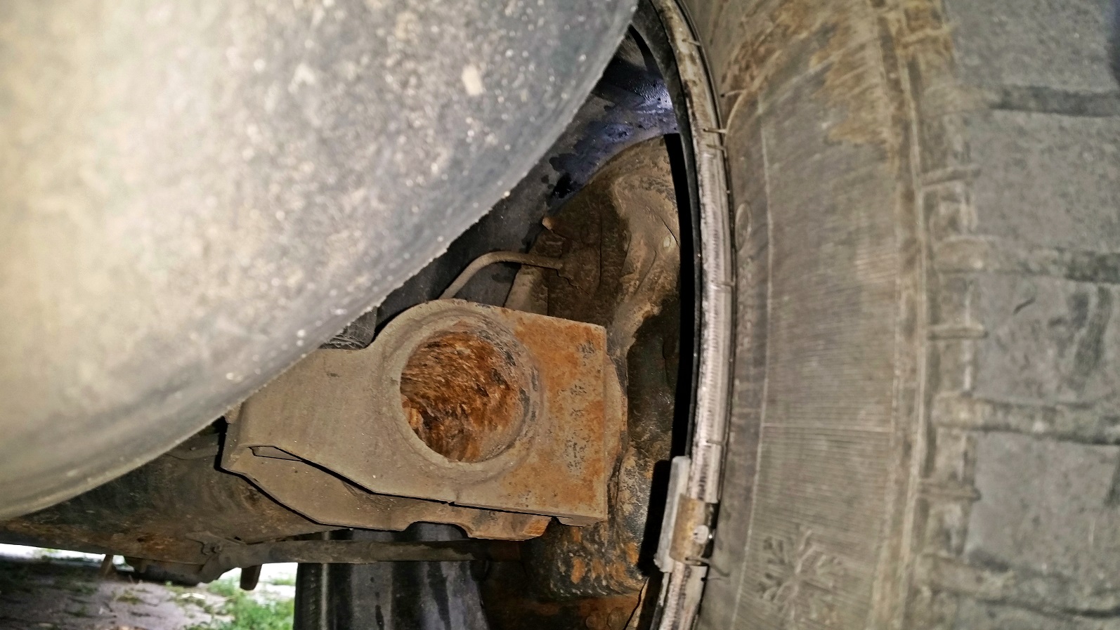

Мнениеот Иван.В. » Пет 26 юли 2019 9:58

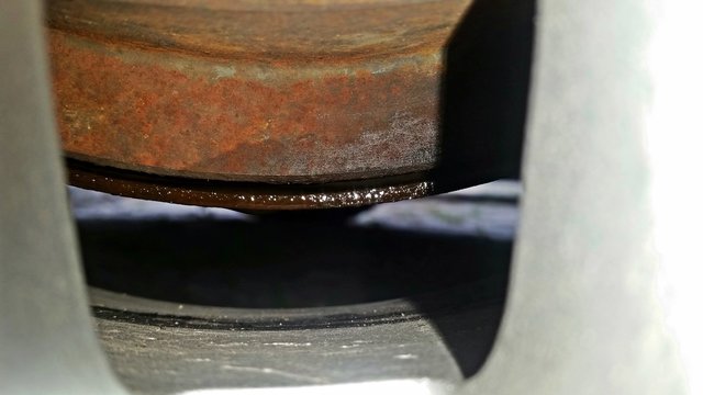

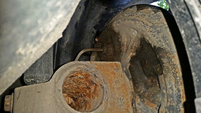

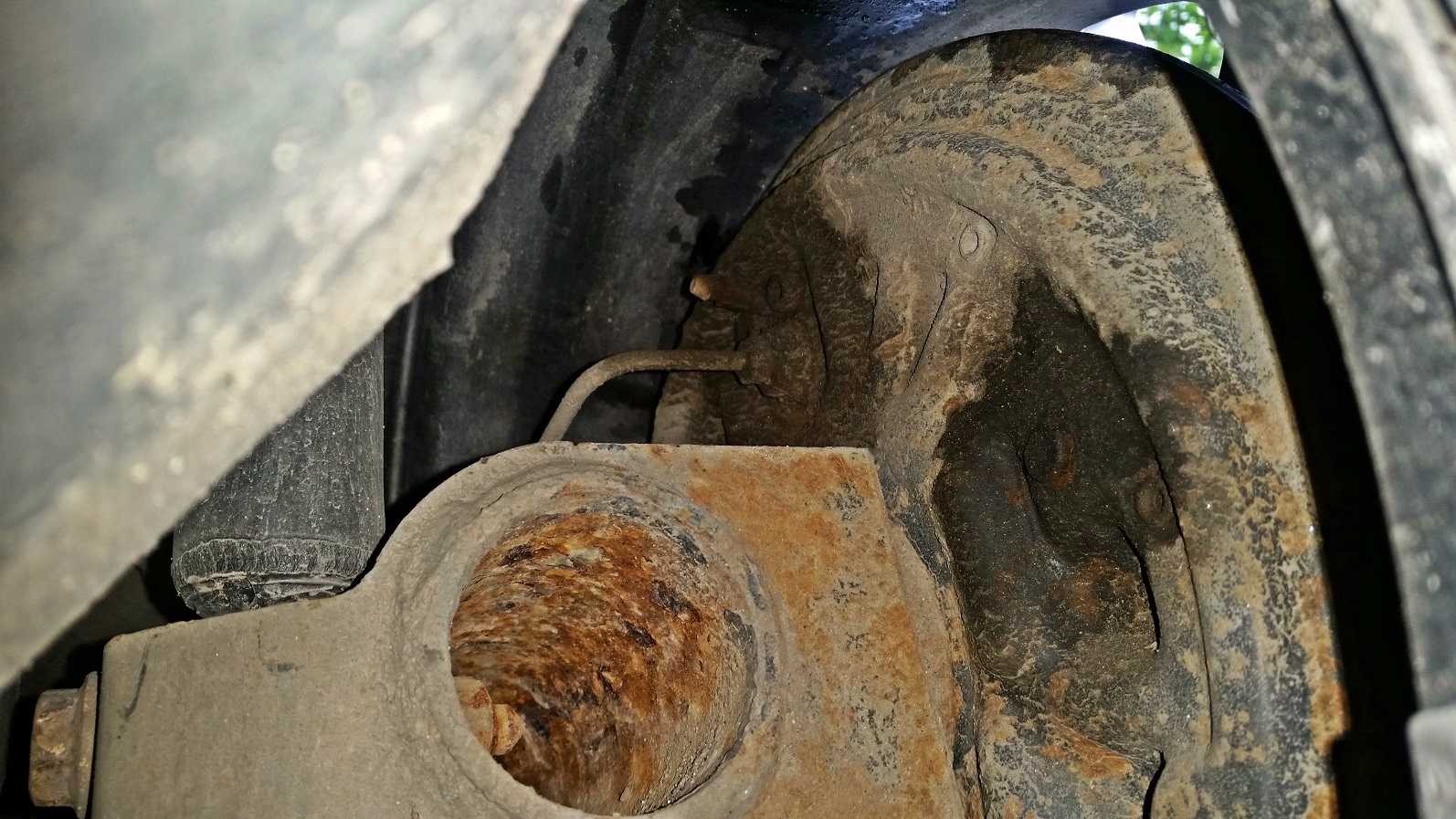

Забелязах спад в нивото на спирачната течност :death и вчера погледнах обстойно за течове покрай казанчето и помпите на съединителя, но всичко беше сухо. :gruebel Залегнах под колата и видях причината - задно дясно колело: :censored2
Цилиндърчето е поръчано и при първа възможност, ремонта започва. :th_up
Мнения: 19369
Двигател: PN 1990+KR 1987
Re: Моят първи Volkswagen - Passat B3 ABS 90hp
Мнениеот stefan4o » Пет 26 юли 2019 10:49
Приготви се евентуално и за тръбичка. Понякога се късат. И филмът става малко по-сложен, отколкото изглежда.
muns61
Мнения: 7965
Местоположение: pleven
Мнениеот muns61 » Пет 26 юли 2019 10:52
Литър бензин и грес. Измий лагерите и сложи нова грес.
