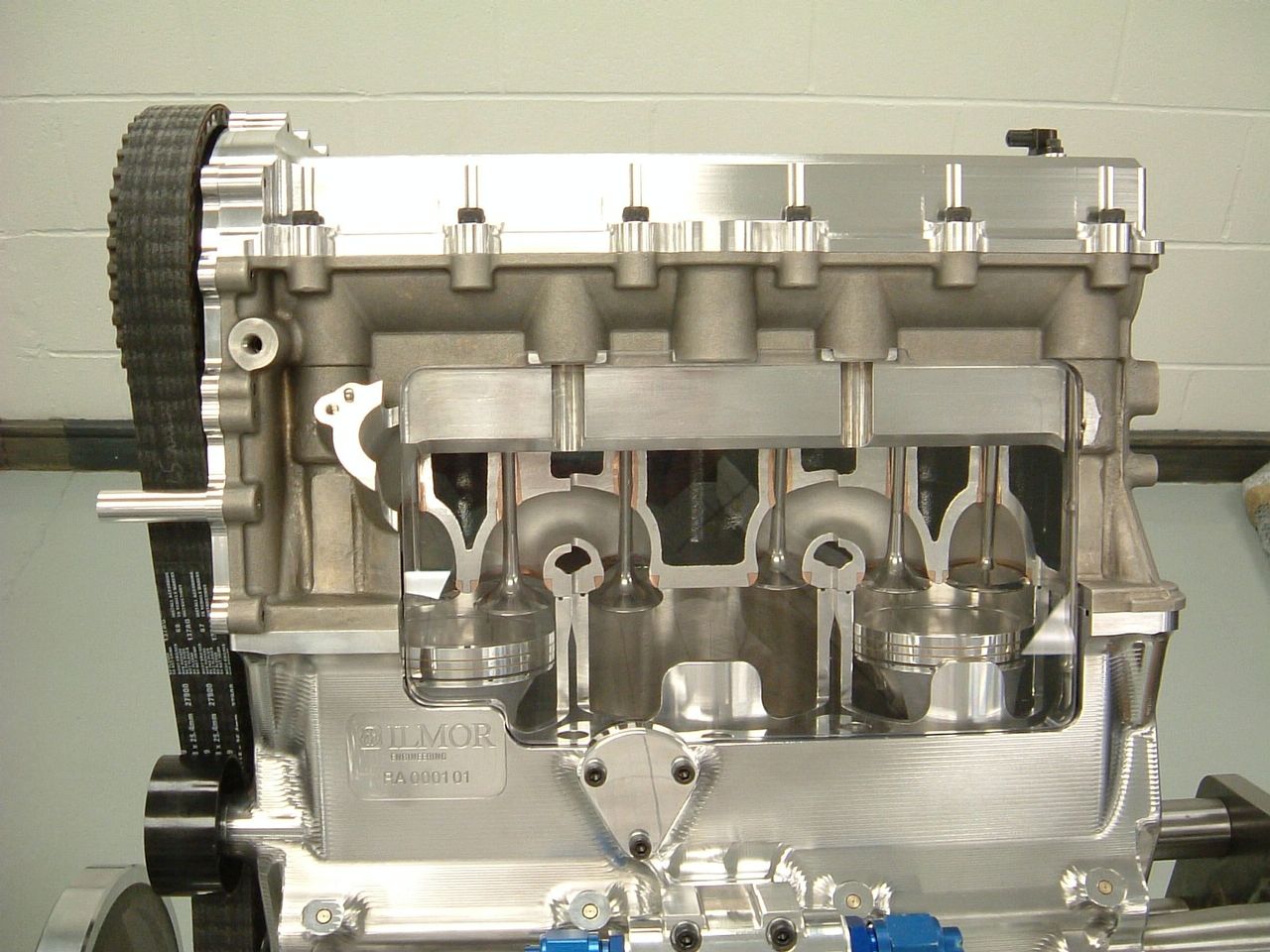

Мнениеот Lupender » Пет 05 юли 2019 12:29
Ще ми се да обърнем внимание и на най-новите разработки в областта на ДВГ и тенденциите в тяхното развитие.
Наскоро попаднах на интересна идея за 5 тактов двигател, който по същество представлява трицилиндров мотор с два активни и един пасивен цилиндър. Двата активни работят по класическа схема с впръскване и процес на горене, докато в пасивния горивен процес не се осъществява. В него (пасивния) постъпват непосредствено отработените газове от другите два цилиндъра и така той прави работен ход. Идеята е, че така се оползотворява по-ефективно енергията от отработените газове. Мотора освен това разполага с турбокомпресор.

Мнениеот p_v_a » Пет 05 юли 2019 12:51
Lupender написа:Ще ми се да обърнем внимание и на най-новите разработки в областта на ДВГ и тенденциите в тяхното развитие.
Тази идея не е нова, дори по информация, която имам е била реализирана, като тестов двигател в 80-те години в България на базата на 3 цилиндровия Д2500, производство на варненския завод. Вече не съм сигурен къде са проведени тестовете, Варна или Добрич, но тогава се оказват неуспешни. Идеята за по-голяма степен на разширение от тази на сгъстяване е реализирана по-добре при цикъла на Милър или Аткинсън. Почти всички съвременни бензинови двигатели използват Милър или Аткинсън цикъл, което лесно се познава по високата геометрична степен на сгъстяване над 12 и обикновено под 14. Реалната степен на сгъстяване, разбира се е по-ниска.
