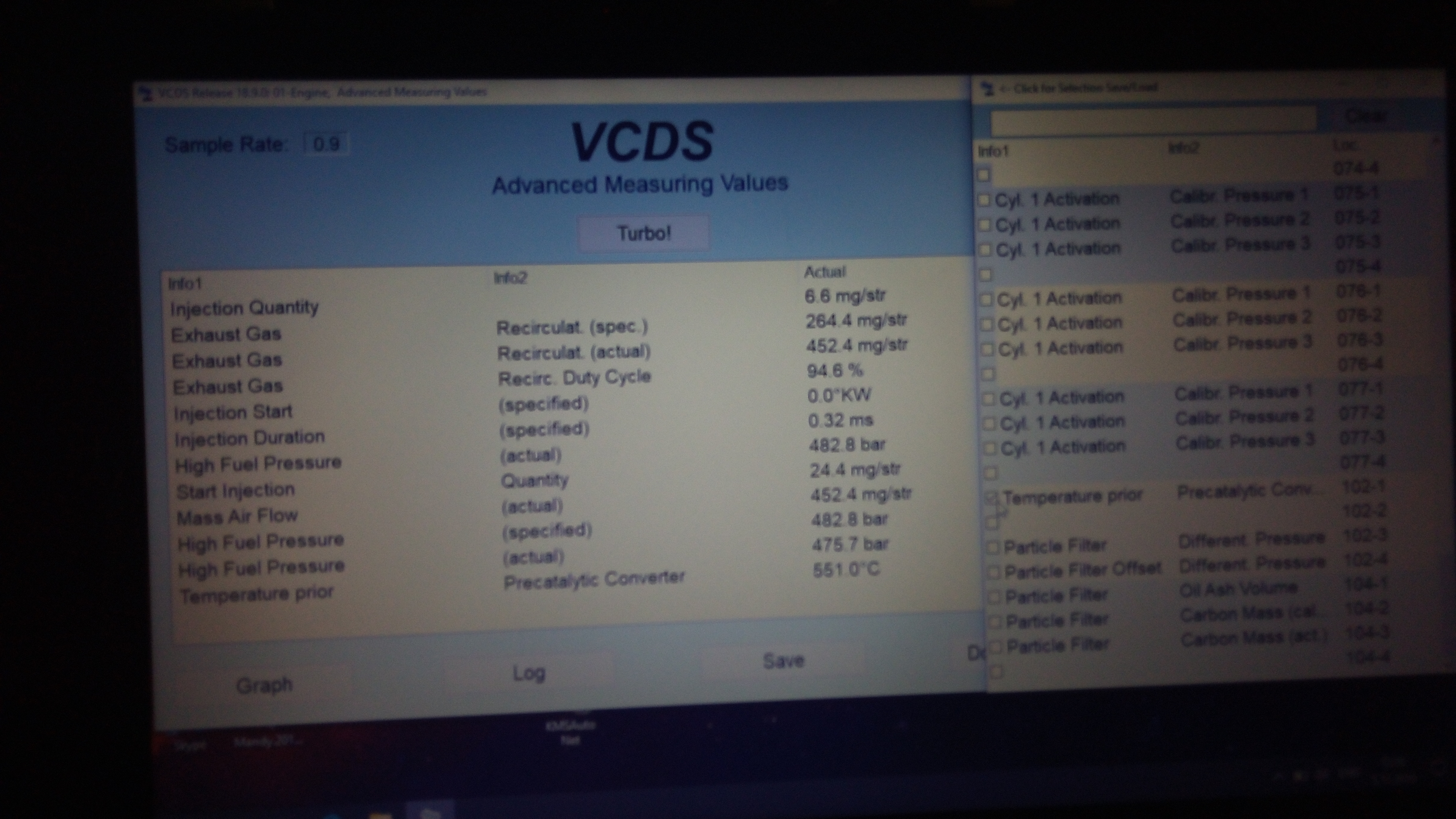

Здравейте, двигателят е 3.0tdi на Туарег. VCDS не вижда правилно температурата на изгорелите газове, а винаги показва 551гр. Смених датчика с нов и пак същото... Някой знае ли нещо по въпроса? :eek
Последният ред на снимката по долу.
nogopechen
Мнения: 36
Регистриран на: Съб 21 ное 2015 19:17
Re: VCDS (VAG-COM) - работа и грешки
Мнениеот nogopechen » Пет 08 ное 2019 19:31
Жицата между пиновете на компютъра и буксата на сензора.
Kiofre
Мнения: 259
Регистриран на: Сря 29 май 2019 7:19
Мнениеот Kiofre » Сря 13 ное 2019 14:26
Ако компът чете сензора, би трябвало да напише грешка при нереални данни ( късо или прекъсване), а няма никакви грешки.
nogopechen
Мнения: 36
Мнениеот nogopechen » Сря 13 ное 2019 21:34
Мери се съпротивлението на буксата на сензора, включва се сензора и се мери на пиновете на контролера. Сравняват се двата резултата и се правят заключения. При отсъединени букси се мерят жиците към ''маса" и една с друга. Може някога някой да е монтирал неподходящ сензор, добре е да се провери в сервизна програма номера на сензора.

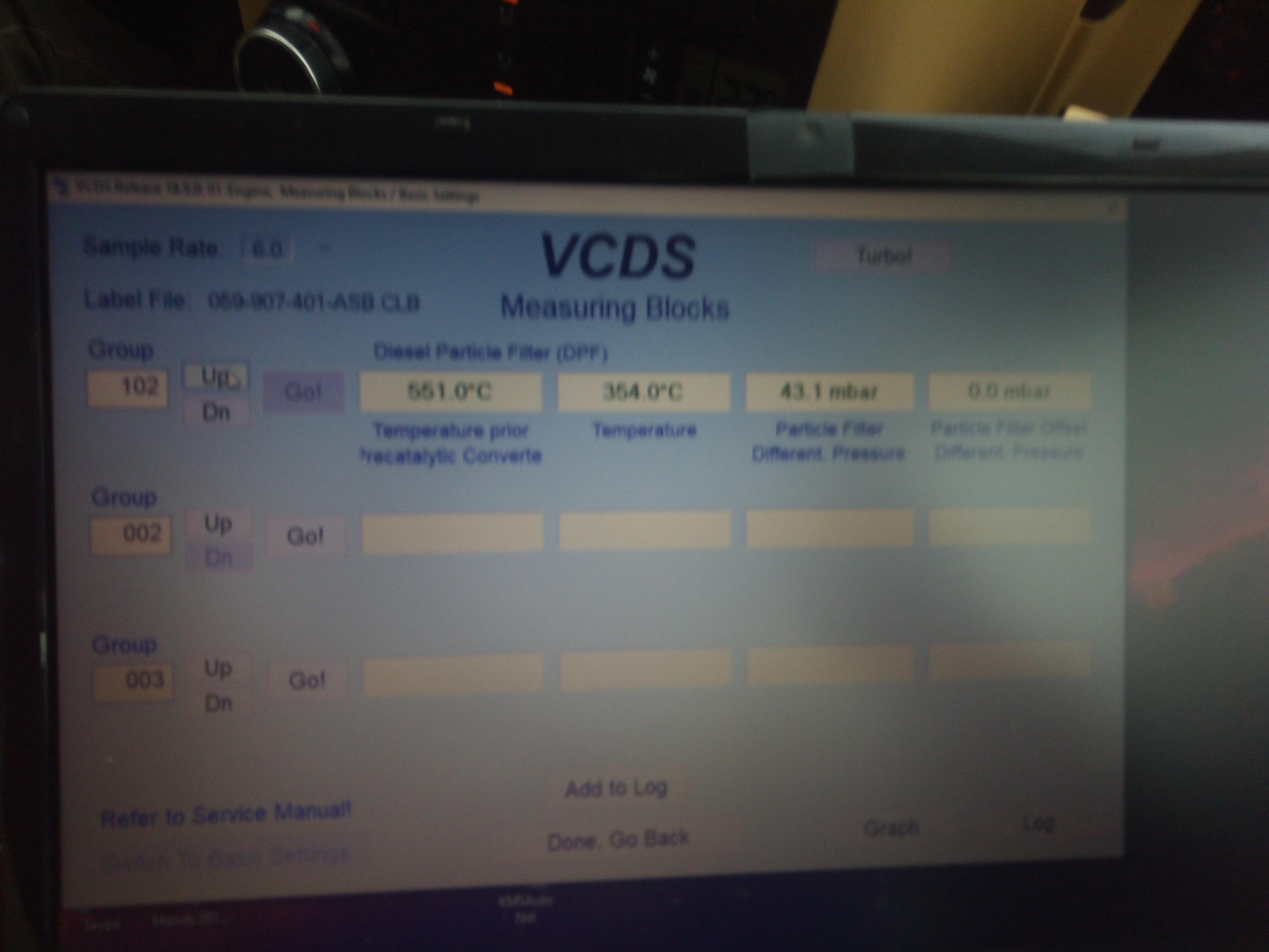

Kiofre
Мнения: 259
Мнениеот Kiofre » Чет 14 ное 2019 20:21
Тръгнах да търся на кой канал точно излиза тази температура и я намерих на 102-ри
И сега - под клетката със стойността 551гр. пише "temperature prior precatalytic converter" което аз разбирам като "преди катализатора", а отгоре на клетката пише "DPF" :eek, демек това трябва да е от датчика преди ДПФ-а. Излиза, че май съм набедил и сменил не който трябва?
Kiofre
Мнения: 259
Мнениеот Kiofre » Нед 17 ное 2019 22:38
И другия датчик смених и промяна няма. Мерих съпротивления в двете посоки, всичко е еднакво. Явно VCDS -a не чете правилно канала. Защото ако имаше проблем с датчика нямаше да се регенерира правилно ДПФ-а и щеше да се задръсти, а няма такива признаци. Тези клонинги изглежда си имат бъгове, но то и какво друго да се очаква.
