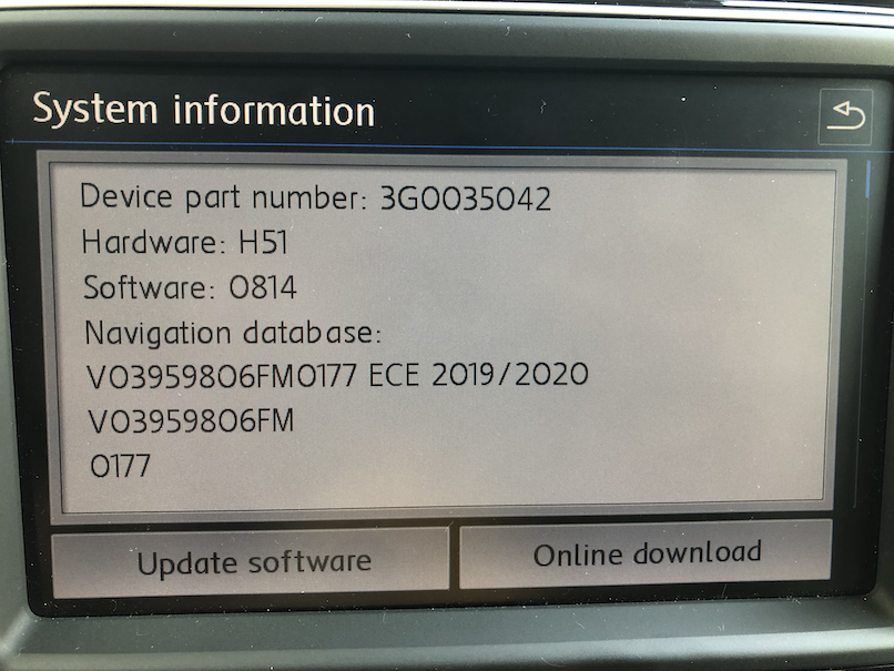

А вече съм и с последната версия на картите:
Passat B8 2015 с Discover Pro, има ли българско меню? Софтуерен ъпдейт?

Re: Passat B8 - първи впечатления
Моят хардуер номер е Х10, Софтуер О138 хахаха
Май е доста старичко, може ли да се ъпдейтне или няма смисъл? 2015 Май е пасата
Принципно при ъпдейт пита за година и последната възможност е 2014->, което според мен означава, че би трябвало да успееш.
Аз го направих със SD карта 32GB, става много лесно.

Re: Passat B8 2015 с Discover Pro, има ли българско меню? Софтуерен ъпдейт?
Добре а как мога да сваля ъпдейта на ад карта?
Т. Е от къде мога да го сваля, може ли линк?
Благодаря
Благодаря
Здравей колега. Може да го направиш от тук https://webspecial.volkswagen.de/vwinfo ... download#/ Избираш си модел, година и вид на навигацията. След това имаш два варианта:
1. Сваляш и инсталираш DiscoverCare и чрез нея ъпдейтваш.
2. Сваляш си например European Countries – Bundle 1 или който друг си харесаш и го разархивираш на sd картата на навигацията. Задължително преди това си направи копие на всичко от нея на компютъра.
И двата варианта съм ги пробвал и работят.
Аз картите ги обновявам директно в колата през SIM data card. За съжаление не мога да обновя софтуера на Дискъвърито ;(
