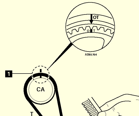

Така и не открих белезите, посочени в аутодата.
Ето как изглежда при мен
. Или аз не разбирам, но не съвпада нарисуваното в аутодата..

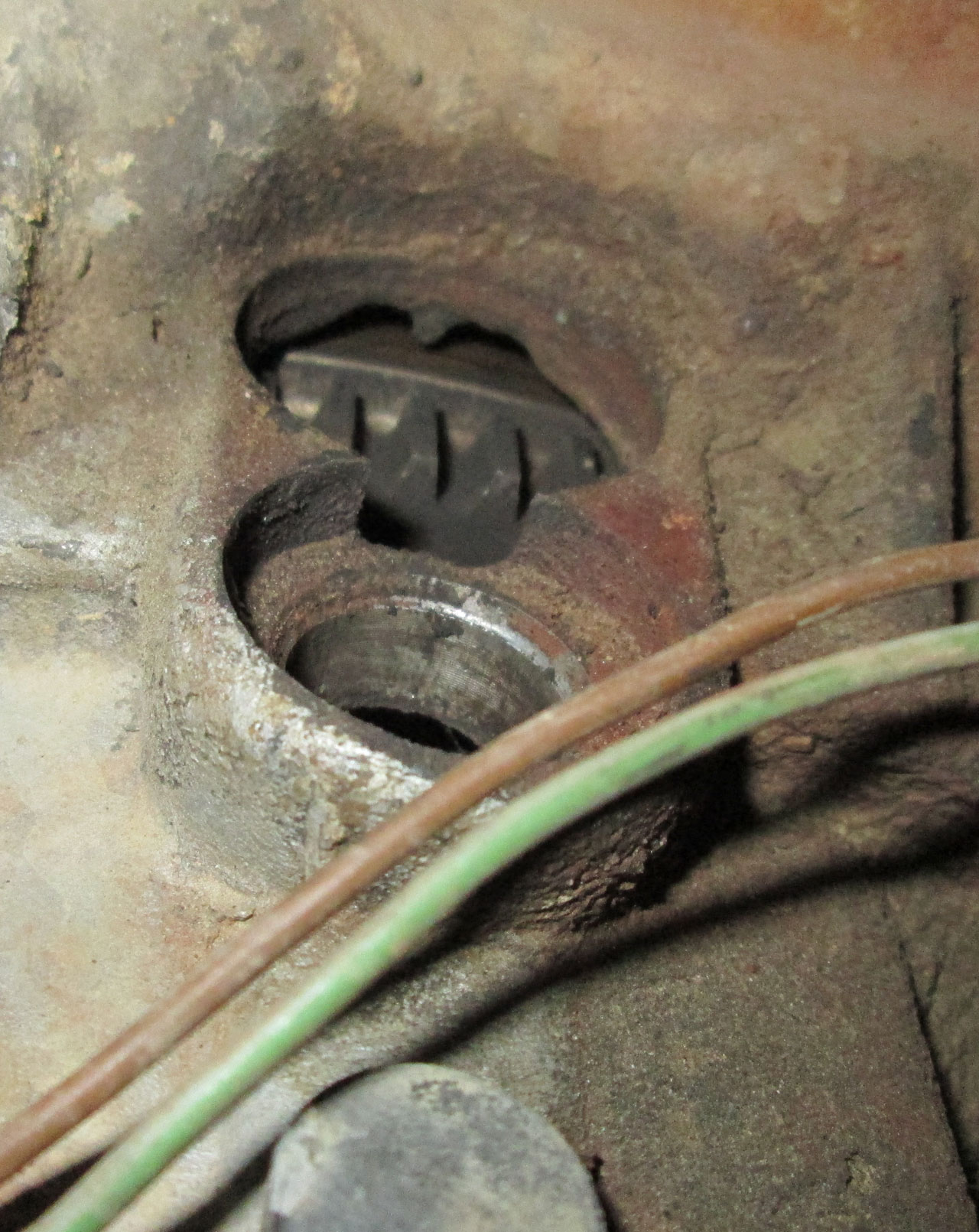

Другият в скоростната кутия

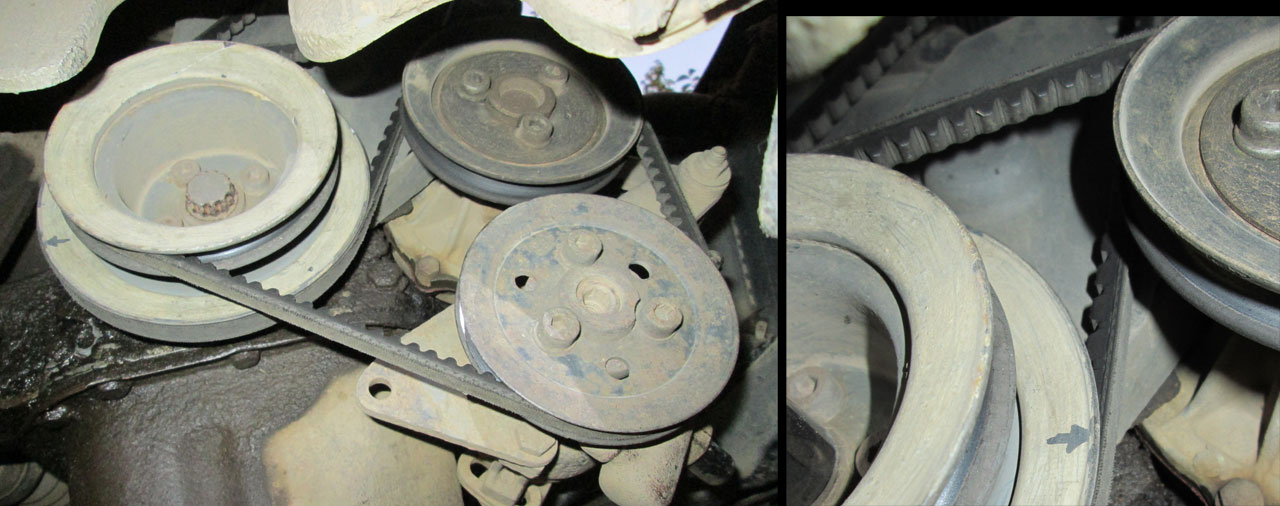

Гледах, въртях, въртях на ръка - знак така и не видях. Как трябва да изглежда? Къде се засича?

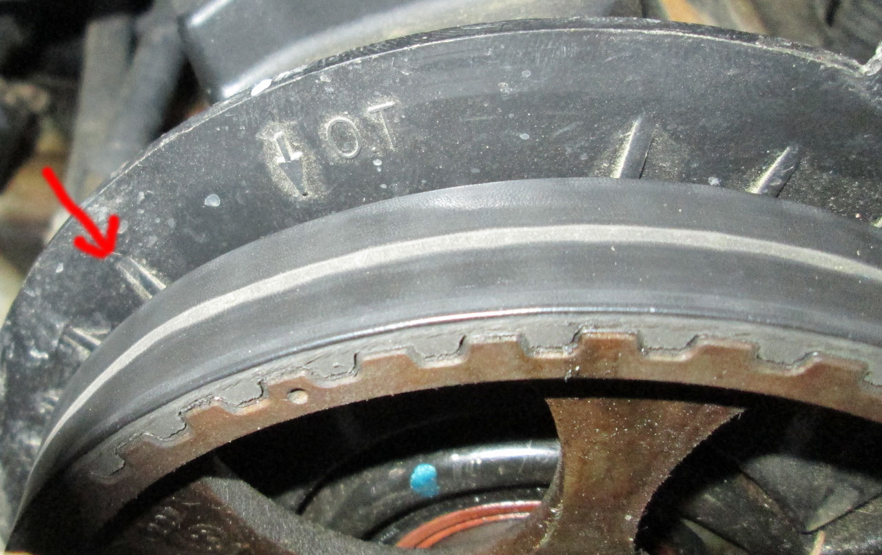

От всичките посочени белези, открих само този (1)

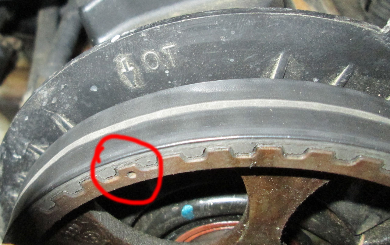

Но на колелото няма черта с 0 и Т, а точка. Това брои ли се?
Когато светкам със стробоскопа и с въртене на дистрибутора докарам точката да е на стрелката, колата върви като трактор.
В крайна сметка с проби и грешки и със стробоскопа, установих, че върви що-годе нормално на тази позиция
Но все още не съм убеден, дали ремъка е зацепен правилно. Моля дайте съвети.

Сваляш шайбите за трапецовидните ремъци. Сваляш долния капак на ангренажа. И връщаш на място шайбите за трапецовидните ремъци. Тогава ще ти дойде картинката от аутодата.

Значи на маховика се търси чертичката с жълто срещу бележката с червената стрелка
Със стробоскоп се гледа белег на шайбата на коляновия вал спрямо една стрелка на пластмасовия капак на ремъка, не се гледа разпределителния вал

Аз имам спомен, че и на шайбата за ремъците имаше белязка, тази, която се слага на колелото на ангренажа долу при коляновия вал.

Има на шайбата, аз за нея съм му споменал
В случая на схемата е дадено къде да се сложи колелото за делкото, но на пластмасата има стрелка и белязката на шайбата се маркира с бял маркер примерно и със стробоскопа се гледа спрямо стрелката. На някои пластмаси дори и има разграфени градуси
