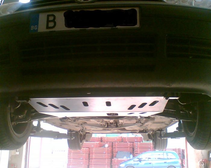

Ето колеги, прословутата метална кора най-после е готова и монтирана. Искам да уточня, че броя и размера на отворите може да бъде коригиран още при поръчката на кората. Аз лично не пожелах да има отвори в близост до картера. Все пак - въпрос на избор. Ето и три не много качествени снимки.
Re: метална кора под двигателя
Изработването на кората (заедно с двете планки за предната й част) е 70лв. без монтаж. Дебела е 2,5мм. Изрязана е лазерно, а боядисването е прахово. Напомням, че фирмата се намира във Варна. А при нужда от монтаж, в непосредствена близост има момчета, които поставиха моята и знаят много добре за какво става въпрос. При проявен интерес ще дам и координатите на фирмата, стига модераторите да не сметнат това за реклама.-

Колега, взех същата метална кора като твоята, сега е 80 лева с двете планки. Би ли ми казал къде направи монтажа?
