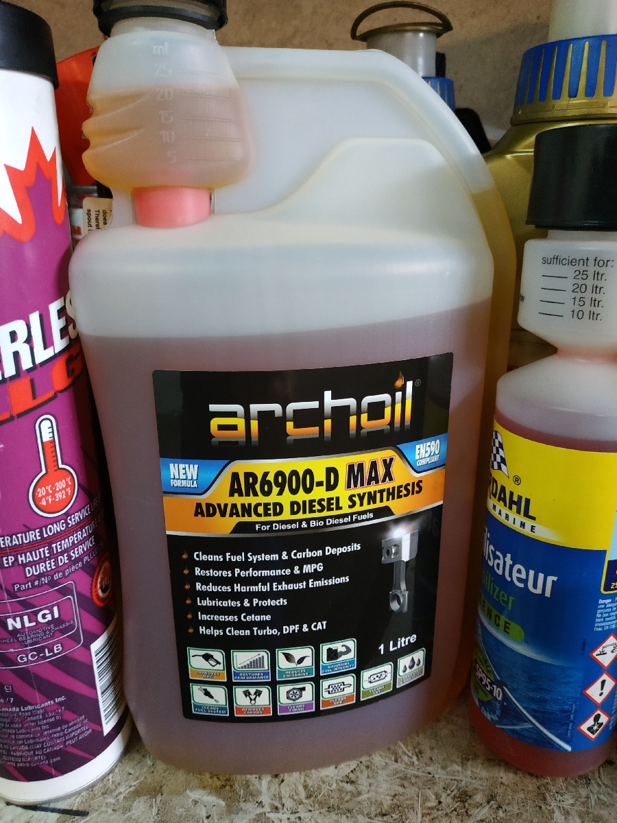

Аз пък отксоро изпробвах една от УК . Принципно я взех за един двулитров КР дизел, пише че има смазващ ефект , подобрява работата на инжектори, ДПФ и т.н, с цел удължаване живота им.
От любопитство сипнах и на старите си каляски . Не мога да кажа, че съм усетил нещо по-така при тях , но не съм и излизал нещо надалеч. В нафтата бях сложил и стандартната си "добавка" , двут. масло при зареждането им в бензиностацията , само долях след десетина дни добавката според това колкото нафта показваше резервоара. Единствено пушека поспадна като натисна по-дълго газта , което е добър сигнал .
Няма промяна в звук , в динамиката не намирам осезаема разлика ( все още ) .
Ще покараме така малко да видим какво ще е развитието.
Литър добавка е за 1000 л нафта.

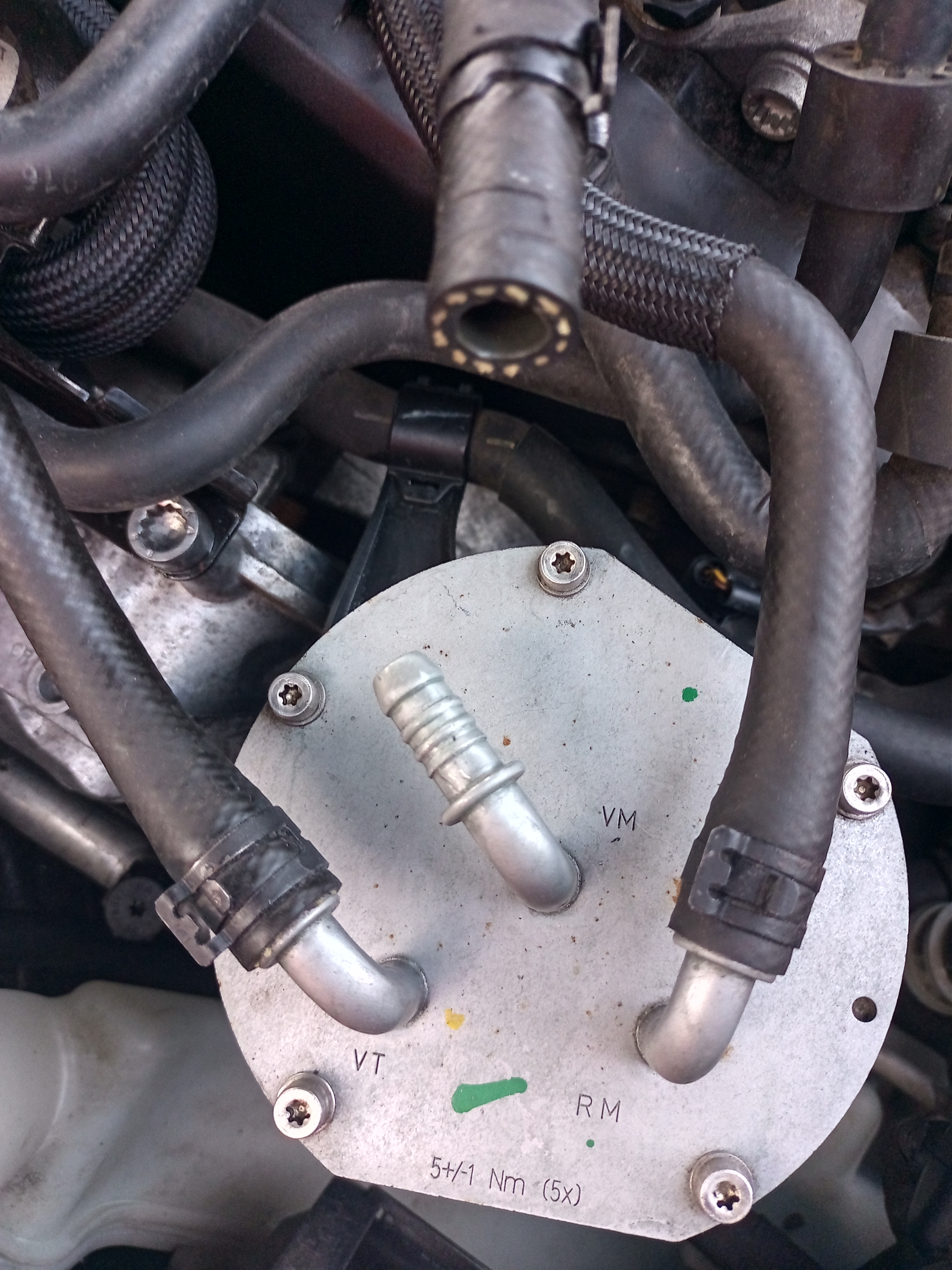

Здравейте.Взел съм добавка Liqui moly diesel spulung.Искам да я налея чрез маркучите на горивния филтър, но както и да ги свързвам колата не иска да пали.Горивния филтър отгоре изглежда така:
Левия маркуч идва от резервоара
Средния отива в помпата за високо налягане
Десния маркуч трябва да е за обратна нафта

Колега, с каква цел исках да си усложняваш живота ? Защо искаш през маркуча на горивния филтър да наливаш добавка за дизел ?
angelov_1989

В интернет гледам че така я слагат
thanis

Колега, ти не погледна ли начина на употреба на тая добавка... Не се занимавай с глупости, ами си я сипвай в резервоара и съгласно дозировката. Не знам какво си гледал в нета, ама явно имаш голям мерак да си прецакащ дюзите и да почнат да "пикаят"

angelov_1989

Целта ми не е да си прецакан дюзите.Имам съмнение че някоя от дюзите ми е позапушена и затова искам да ползвам тая добавка.В нета има доста хора които я хвалят и казват че има промяна след като са я ползвали.

Колега, за пореден път. Не върши глупости и ако ще ползваш добавката, следвай инструкциите. Не си прави експерименти. А по отношение, че имаш съмнение за запушена дюза, освен да се замерят - никакъв шанс да си сигурен.
